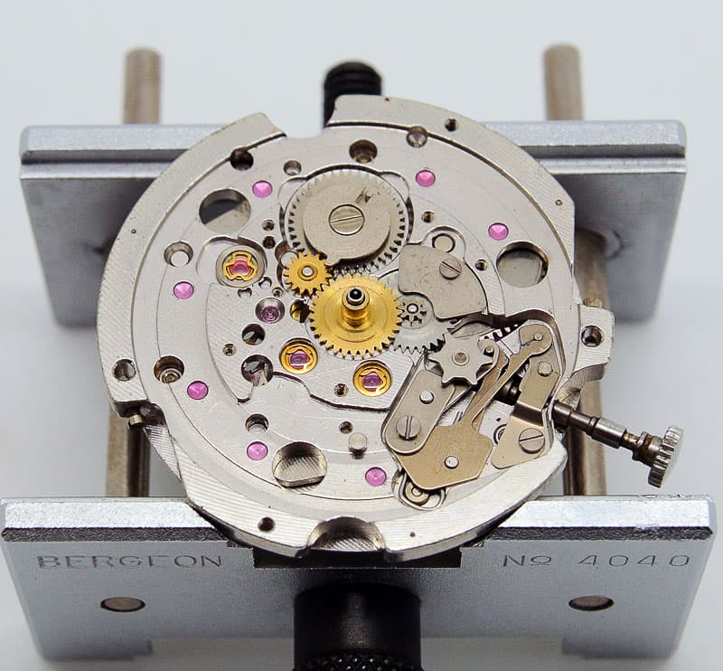

Volgens internet ziet ie er zo uit.

Om welk uurwerk gaat het en heeft het wel Quickset voor de dag instelling?
Vaak is er enkel Quickset voor de datum
Het heeft geen quickset voor de dag. Wel de datum. Maar die gedraagt zich erg vreemd, te zien in de video die ik gelinkt heb.
Het uurwerk betreft een 6218-8971T. Enkele jaren geleden een service gehad, zo is mij verteld door de verkoper.
Niet helemaal loze stenen, bij dit uurwerk draait de datumschijf op 7 stenen
