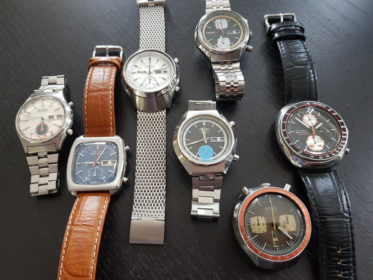

De terugkomst van twee van mijn chrono’s van de horlogemaker leek me een goede gelegenheid om een topic te maken over de vintage automatische chrono’s van Seiko. Zo’n overzicht van alle verschillende uurwerken heb ik nog niet gezien hier. Ik heb nu (bijna) de set compleet. Seiko heeft zes automatische chronograph kalibers gemaakt, de 6139, 6138, 7015, 7016, 7017 en 7018. Al deze automatische chrono’s zijn van begin 70s tot mid/eind 70s gemaakt (muv de 6139 waarvan de productie in 1969 begon).
Waarom heeft Seiko in zo’n korte periode zoveel verschillende uurwerken gemaakt? Dat heeft te maken met hoe het bedrijf vroeger was opgezet. Er waren 2 concurerende fabrieken wat dus resulteerde in 2 verschillende series chronografen, de 6000 serie van de Daini fabriek en de 7000 serie van de Suwa fabriek. De 6139 en 6138 delen dus hetzelfde Daini DNA en de 7015, 7016, 7017, 7018 delen hetzelfde Suwa DNA

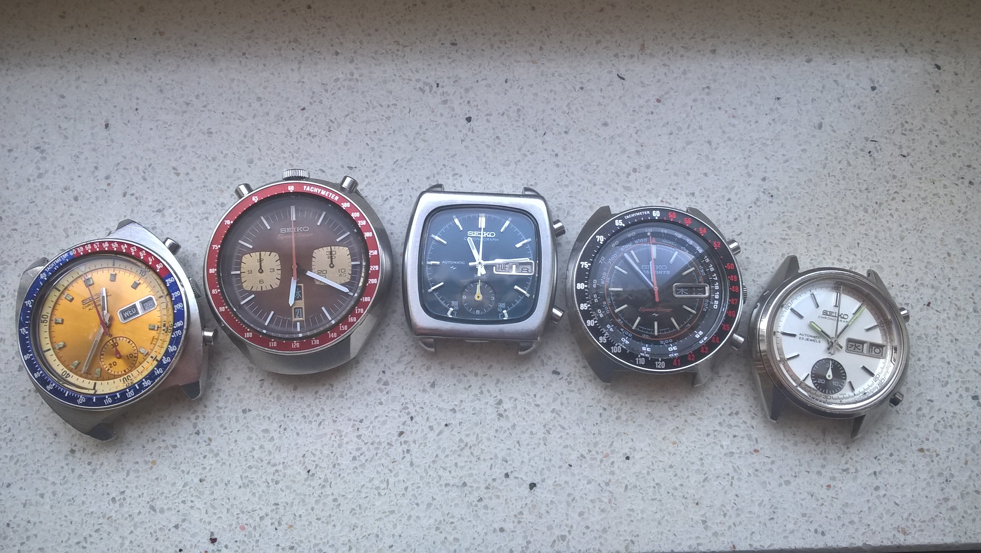

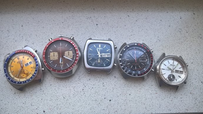

6139
Over dit uurwerk is al veel geschreven. Bekend van de Pogues en bekend als een van de eerste automatische chrono’s. Dus heel veel introductie hebben ze niet meer nodig denk ik.
6138
De enige variant met meer dan 1 subdial en ook de enige variant met handwinding optie. Ook de grootste van allemaal, veel horloges met een 6138 uurwerk meten een millimeter of 42. De bullhead meet zelfs 44mm. Ondanks dat deze horloges niet super zeldzaam zijn vaak wel de modellen die gemiddeld gezien het meeste waard zijn.

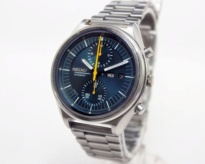

7015/7017
Het is eigenlijk onduidelijk wat het verschil is tussen deze twee uurwerken. Er schijnen een paar kleine onderdelen anders te zijn. Maar waarom tegelijkertijd twee eigenlijk dezelfe uurwerken geproduceerd werden is onduidelijk. Beide uurwerken hebben dezelfde functies; een flyback chronograaf met alleen een seconden counter. De 7015 ontbreekt nog in mijn collecite maar vanwege de overeenkomsten met de 7017 weet ik niet of dat een toevoeging zou zijn.

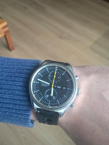

7016
Dit is van allemaal het bijzonderste uurwerk en ook een van de bijzonderste (vintage) uurwerken die Seiko gemaakt heeft. Dit uurwerk was de dunste automatische chronograaf tot Piaget, wie anders, in 1988 de titel overnam. Mijn 7016-5000 is in zn geheel slechts 12mm dik, een normale Seiko automaat is tegenwoordig vaak al dikker dan dat. Het tweede bijzondere feature is de subdial met 2 wijzers in plaats van 2 losse sub dials te gebruiken. Ook dit horloge beschikt over een flyback functie. Je hoort veel mensen over de Pogues, Bullheads en Panda’s maar eigenlijk zijn dit de echte bijzondere chrono’s.

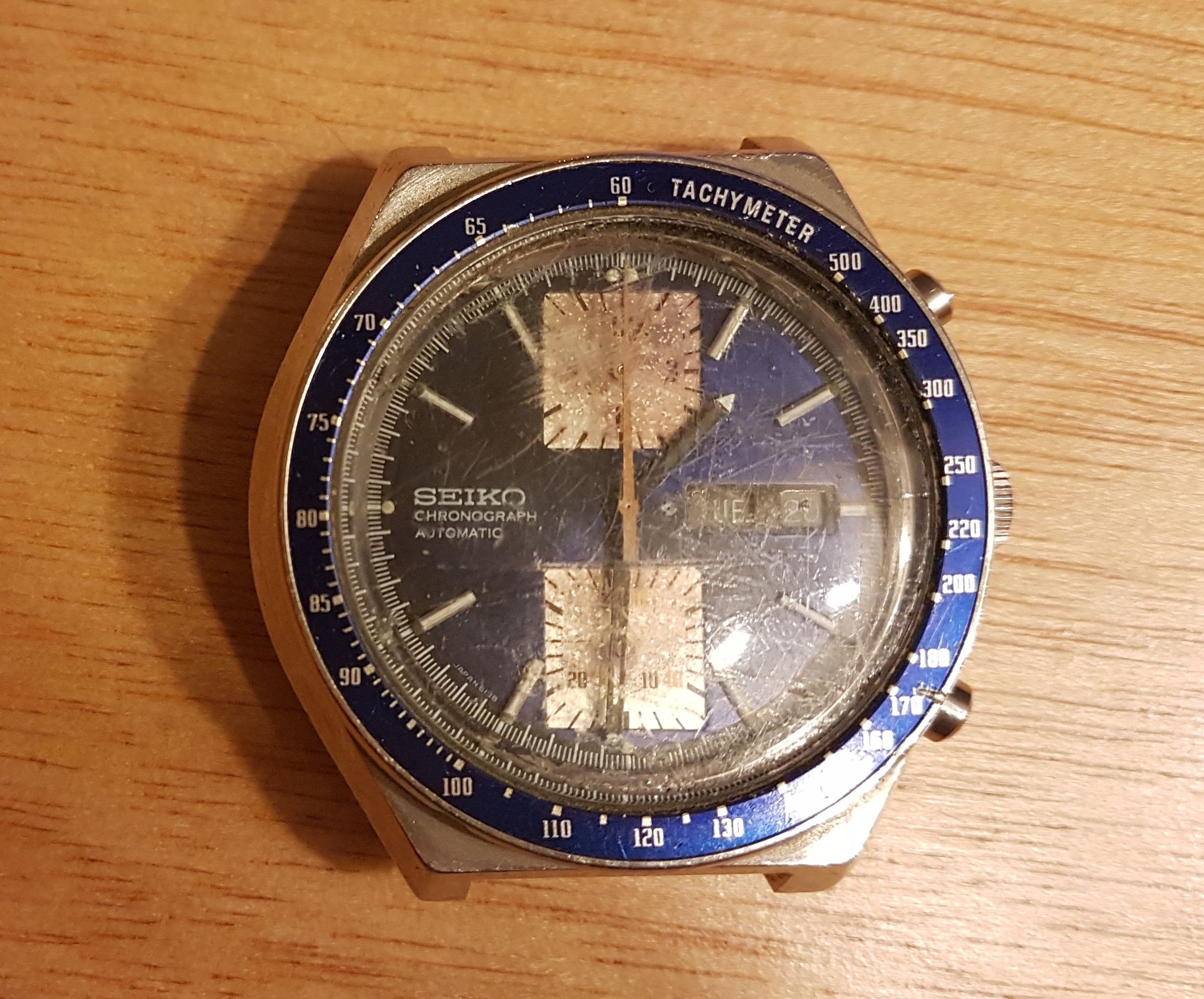

7018
Zo van buiten lijkt hij hetzelfde qua set up als een 6139. Maar dat zijn slechts de looks want het is een heel ander uurwerk. De horloges zijn een slagje kleiner en beschikken over een flyback functie. Deze modellen zijn ook uitsluitend in Japan verkocht en zijn van allemaal het zeldzaamste. Zeker de modellen met vierkante kastvorm, als je het nou over echt zeldzame vintage Seiko’s hebt is dat er een.
