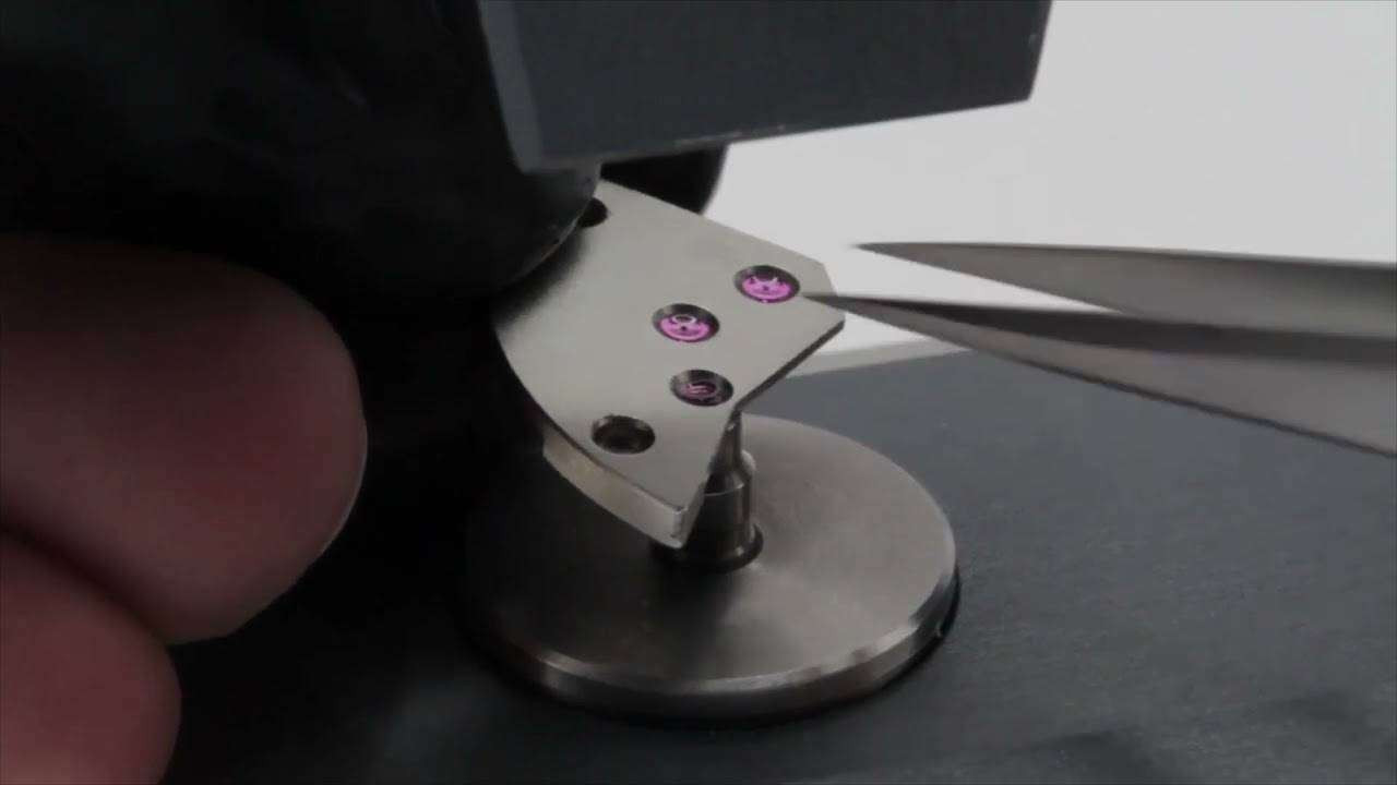

vandaag bekeek ik een video om uit te vissen hoe ik een veertje van een gebroken incabloc kan vervangen en vond dit filmpje.
Rond minuut 50 vervangt hij de kop van de juweling set door een andere om gerichter en voorzichtiger te kunnen persen.
Heeft iemand enig idee hoe zo’n kop noemt en waar hoe ik hem zou kunnen aanschaffen?

Volgens mij heet dat een micrometer. Zie onderstaand filmpje van Boley
Bij cousins vind ik het volgende :
https://www.cousinsuk.com/product/seitz-jewelling-micrometer-needle-and-stake
Is het dit wat ik moet bestellen? Hoe bevestig je het op een seitz juweling set
Maar als ik dit filmje dan bekijk dan zie ik toch iets anders
ja en ?
Kan je een foto uploaden van je huidige seitz om te zien hoe jouw configuratie is, op basis daarvan kan denk ik meer gezegd worden over wat je nodig hebt hier voor.
Tevens voor het zetten van het veertje heb je deze tool niet nodig, dit is voor het zetten van de diepte van de incabloc. Ik heb een veertje vervangen doormiddel van deze voorzichtig op zn plek te zetten met rodico zoals hier: https://youtube.com/shorts/MEnANY4vgSo?si=TqBNhe4xav09wmHI

T’is een oudere set. De knop van de spindel is niet afschroefbaar.
Oke denk idd op jouw set dat je iets anders moet hebben en even snel zoeken geeft me weinig vertrouwen in het vinden van het juiste onderdeel, wat dat betreft wordt het denk ik zoeken naar een 2e seitz of een horia misschien.
Het lijkt inderdaad een hele oude. Als je het wel kon gebruiken, kon je hem inderdaad naar een soort horia verbouwen. Zelf vind ik het niet te vergelijken met een echte horia. Naam van dit onderdeel ken ik helaas niet… mogelijk dat een oude Seitz catalogus je kan helpen? Anders even opletten dat het zilverkleurige knopje in de set zit bij je volgende koop :smile:
Mocht je toch een ‘schroef’persje willen, de chinese horia is opzich niet slecht voor het geld. Recent heb ik een gebruikte horia gekocht, het is wel echt een verschil met de clone. Het zou best belachelijk zijn als er geen verschil in zou zitten. :sweat_smile:
