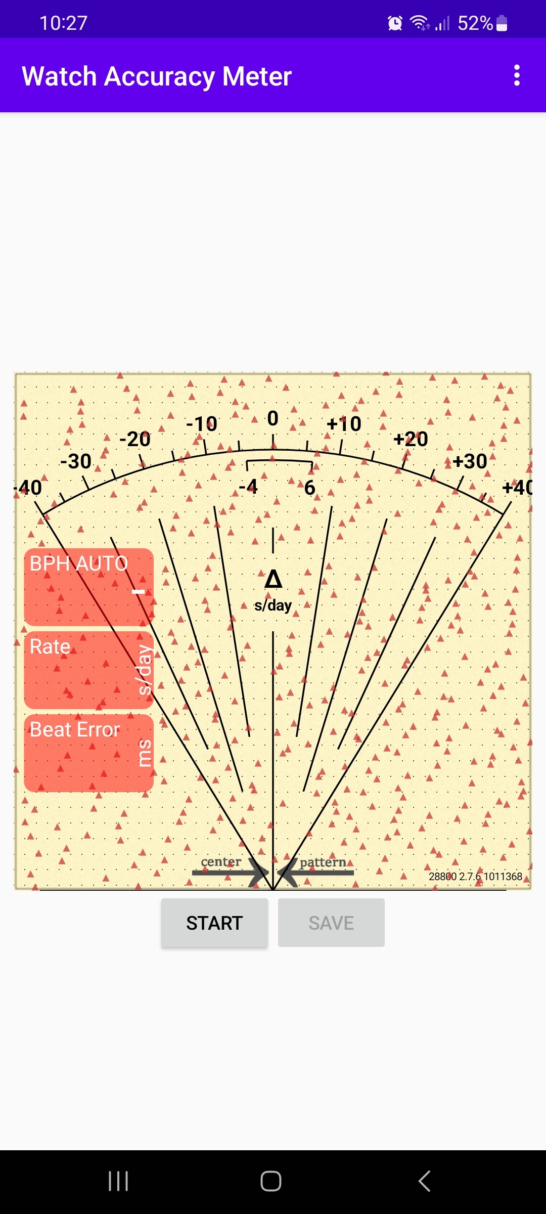

Wat zegt de timegrapher?

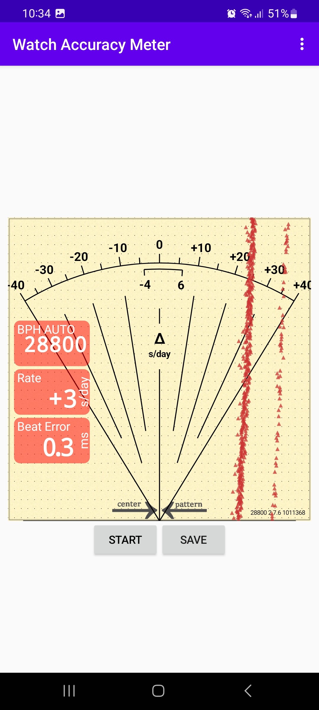

Dit is na 5 keer demagnetiseren:
Is wel de matigste soort demagnetiseerder

Bijzonder… wel met de microfoon van je telefoon richting je uurwerk gelegd?

Dit is mijn Christopher Ward:
Jezus, dat is gewoon sneeuw.
