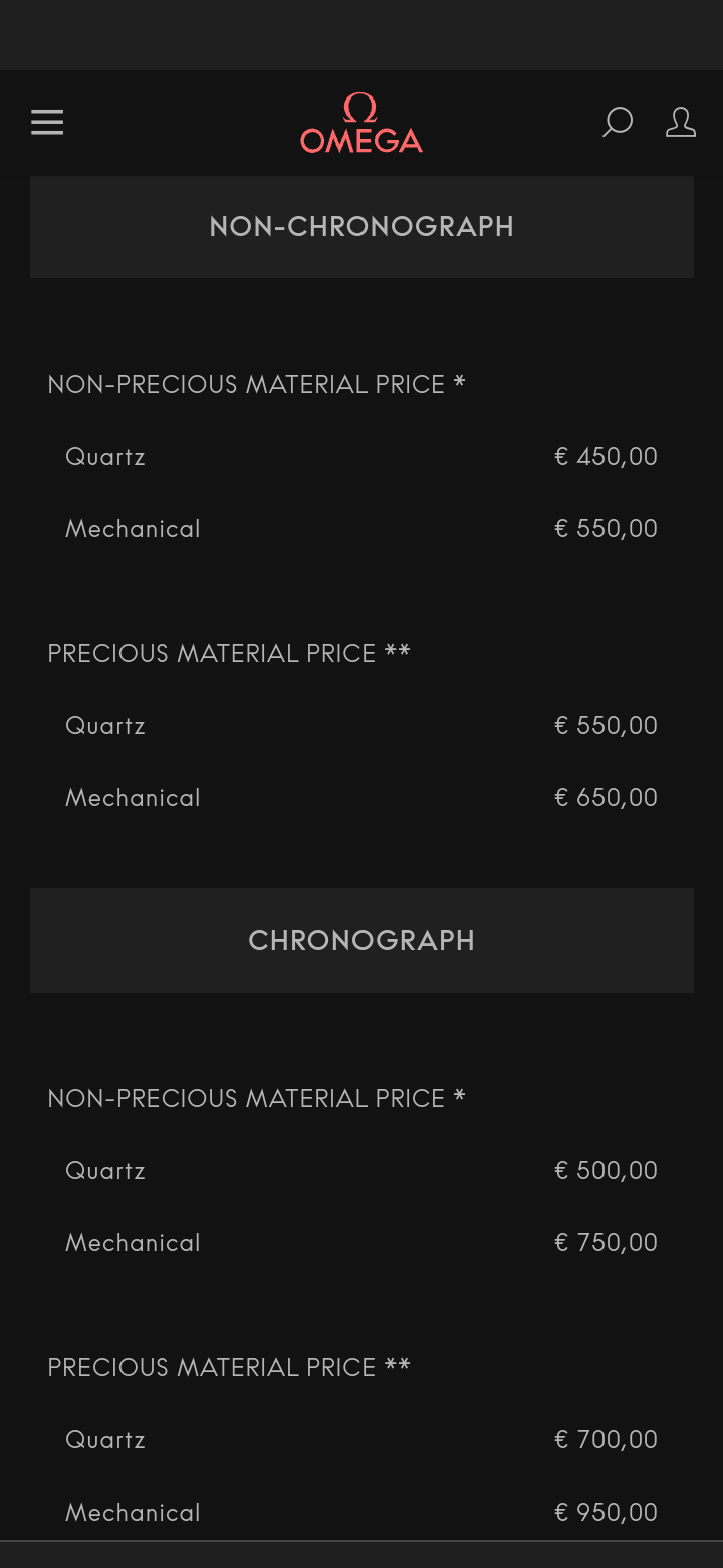

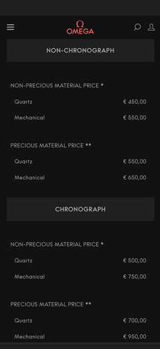

Wat is ongeveer de prijs van service omega automaat ?
Dat ligt aan het uurwerk en waar je het laat doen uiteraard.
Omega rekent dit;
Volgens mij sommige standaard onderdelen en betaal je gewoon bij voor onderdelen die daar buiten vallen.
Maar heb zelf nog geen rolex hoeven laten servicen.

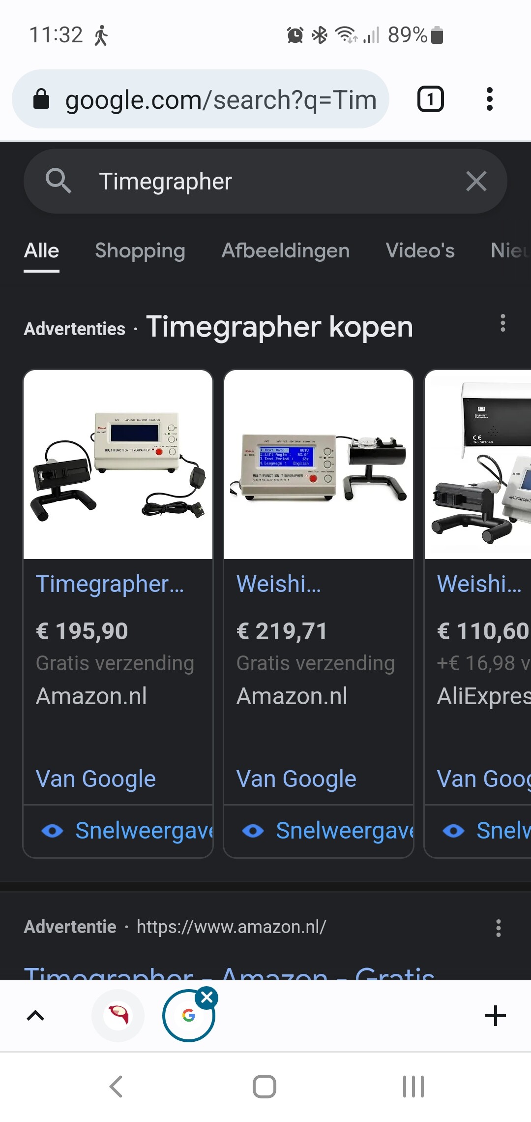

Ik heb een Timegrapher gekocht, en zodra een horloge lagere amplitude krijgt of de beat error omhoog gaat ga ik bellen.

Is dit te koop ergens ?

Stel je eens voor dat je Google gebruikt
Je hebt gelijk sorry
