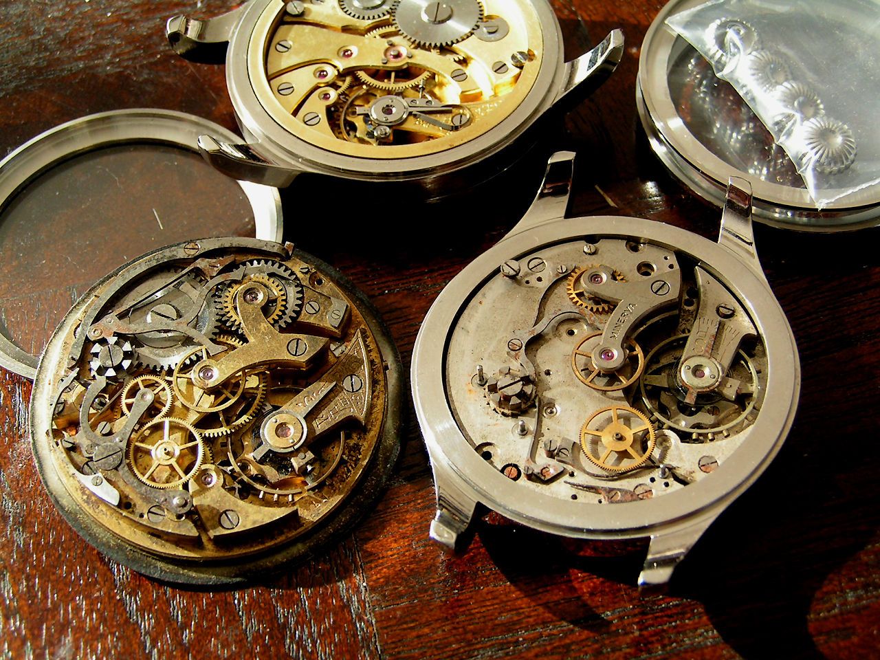

Een tijd geleden heb ik via de baai een Silvana chrono met Venus 170 bemachtigd. Hij werd als defect maar lopend verkocht. Waarschijnlijk alleen reinigen. Hij liep wel maar had er moeite mee.
Nu ben ik eindelijk aan dit projectje toegekomen en wil de service manual er graag bij hebben.

Een topic zonder foto’s kan uiteraard niet. Helaas heb ik nu alleen deze foto. Maar ik beloof er binnenkort wat bij te plaatsen.

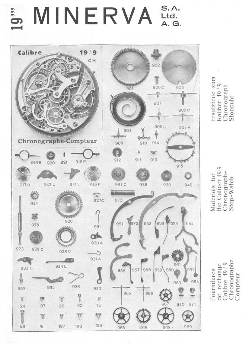

@Paul_K heb jij toevallig ook gegevens over de Minerva 19-9 liggen? Ik zag net in een ander topic een reactie van je met een heel mooi stel chrono zakhorloges. Het project hierna wordt de Minerva.

van de 19/9CH is er volgens mij niks beschikbaar (behalve een plaatje van het caliber met alle losse onderdelen voor de diverse uitvoeringen), maar in principe is het een redelijk standaard chrono uurwerk, als je een beetje snapt hoe een chrono-werk af te stellen is, dan moet dat te doen zijn.
Kleine tip: maak niks kapot, want onderdelen zijn slechts via ebay te koop voor heel veel geld…
Scan uit Classification Horlogere:

Bedankt voor de afbeelding van de Minerva. Van de Minerva zijn voor zover ik kan beoordelen alleen de balansas en de mainspring kapot. Beiden zijn nog voor een redelijk bedrag te koop.
Het uurwerk is groot en overzichtelijk.
