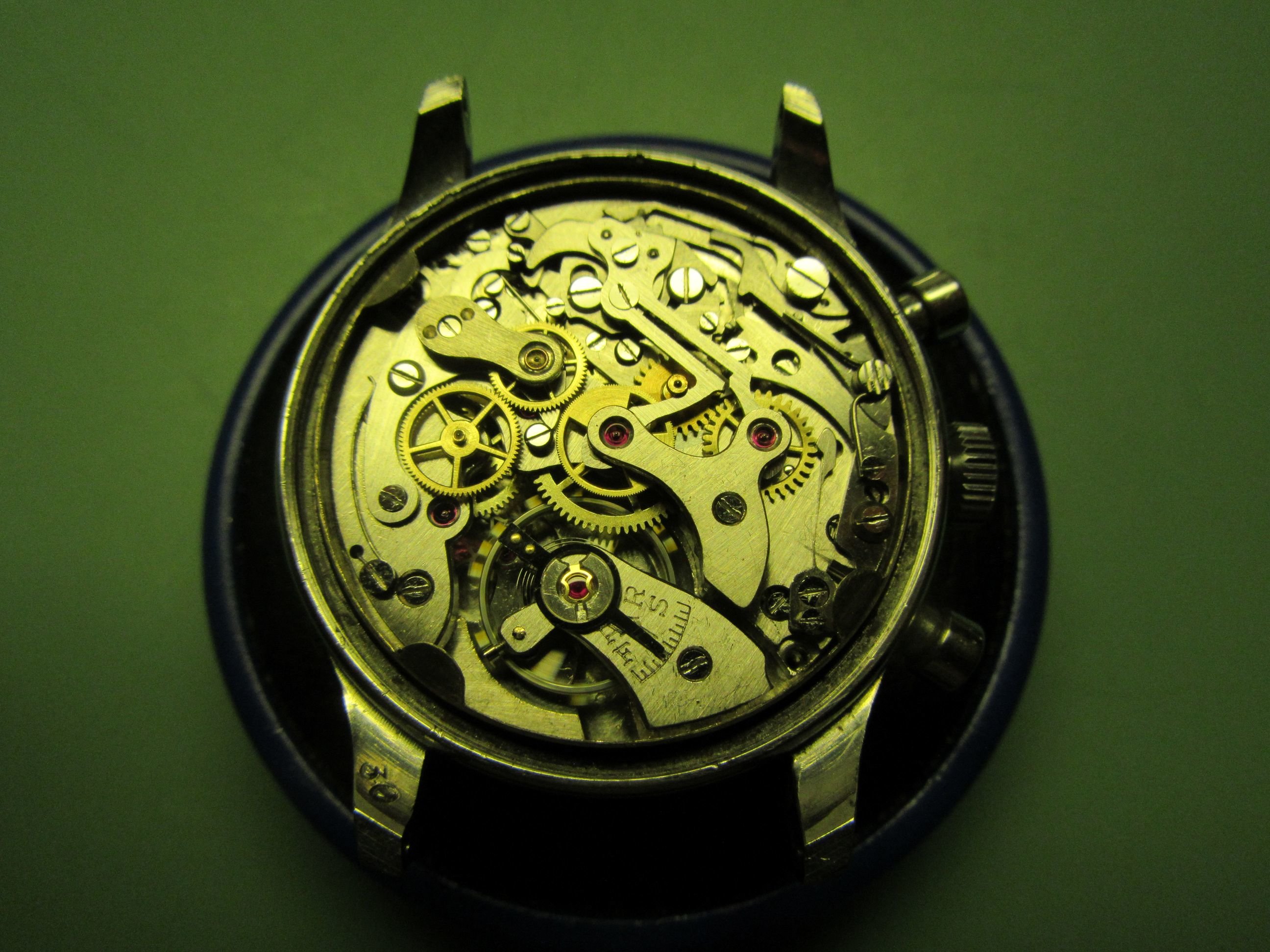

Een forum gebruiker heeft een tijdje geleden zijn pontiac chrono aan me toevertrouwd voor een service beurt.
Regelbeeld genomen, loopt een minuut voor per dag. Amplitude lijkt te hoog, maar komt omdat ik de standaard hoek van 52° niet kan veranderen in mijn regelapparaat. De Landeron heeft een hoek van 42°. Later getest op een Elma regelapparaat en deze gaf dan een amplitude van 275° wat prima is.

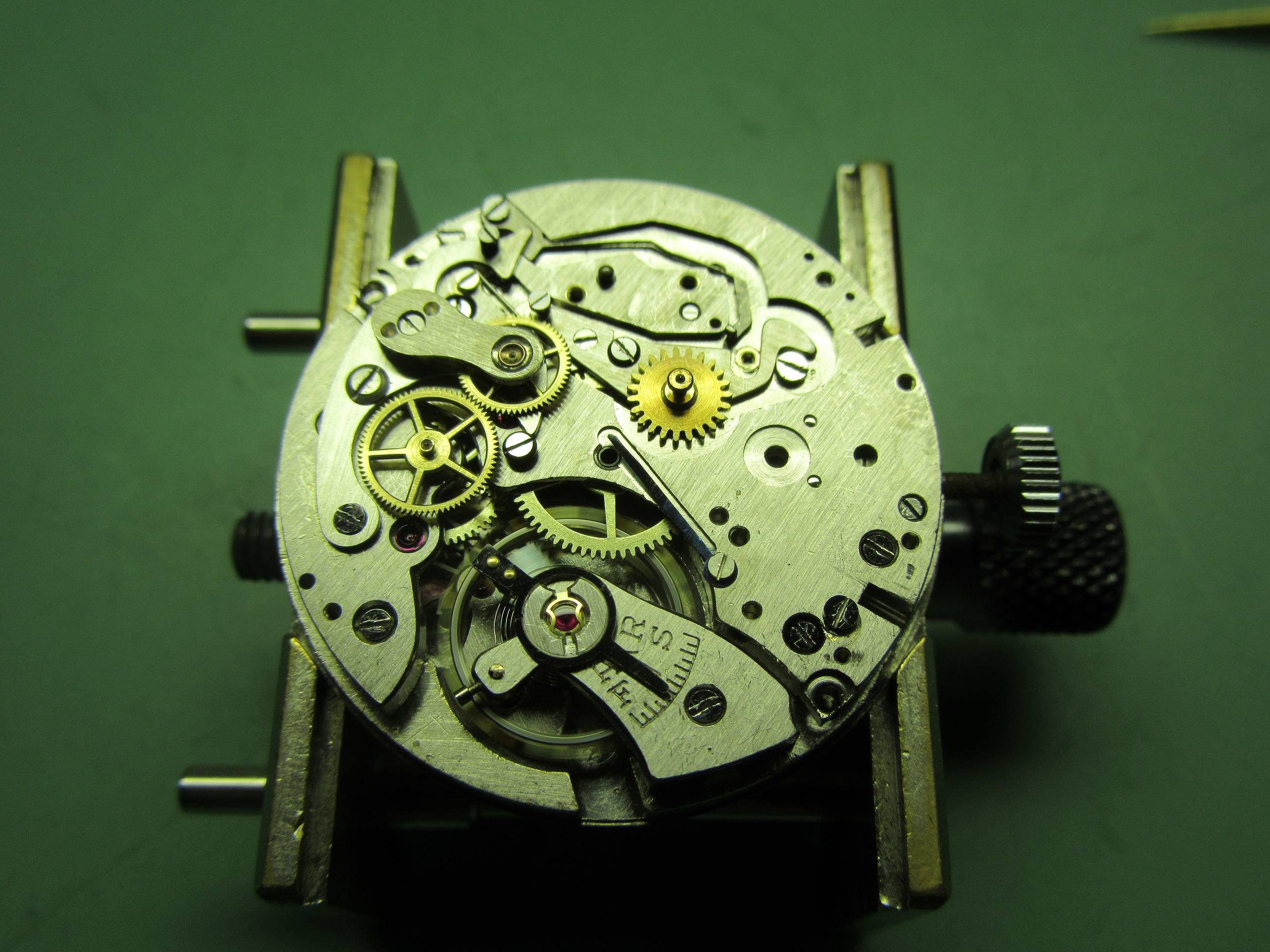

Alles uit elkaar gehaald en gereinigd.
Beginnen met radarwerk

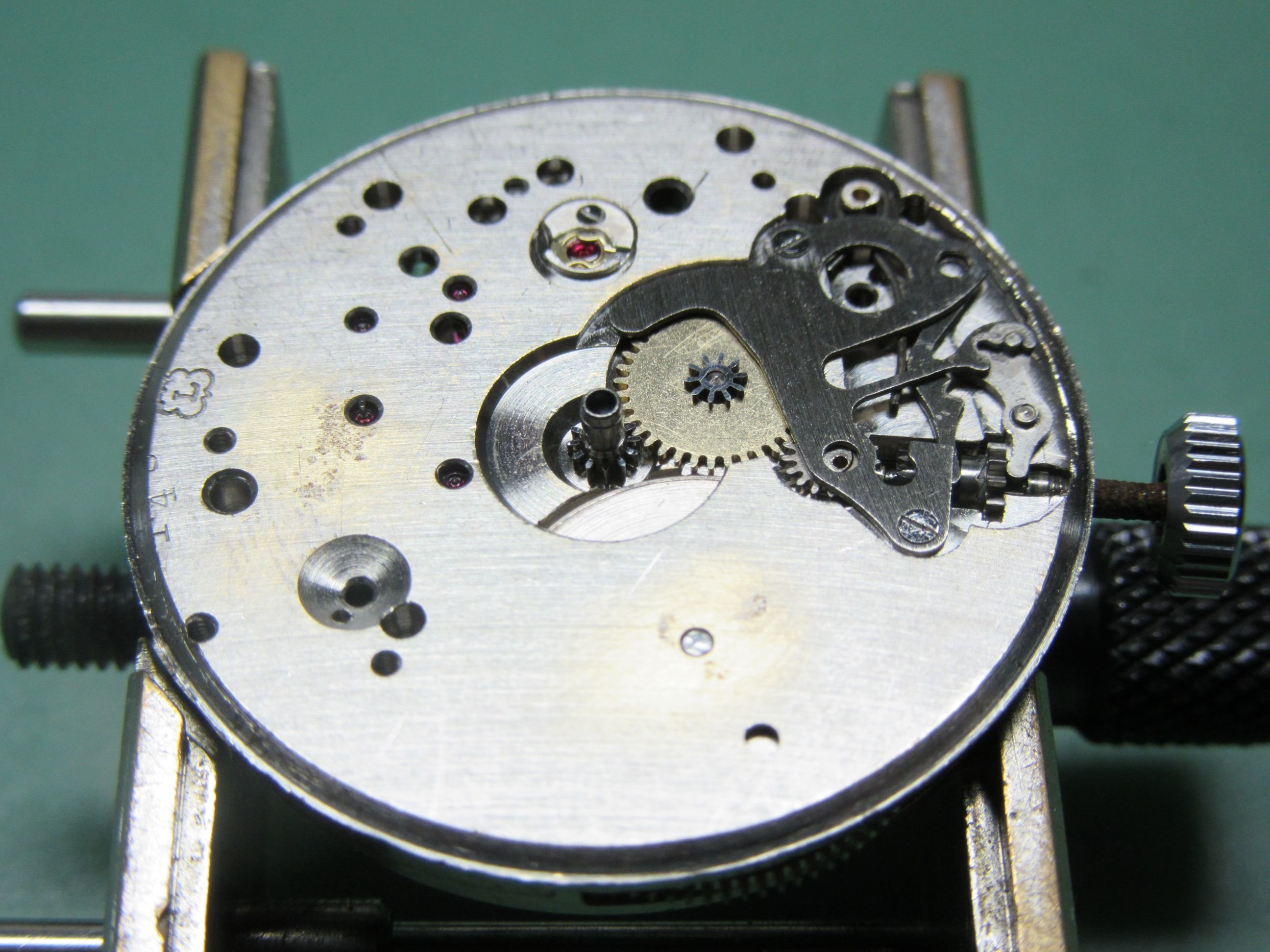

Veerton en rest van radaren
Wijzerplaatzijde installeren

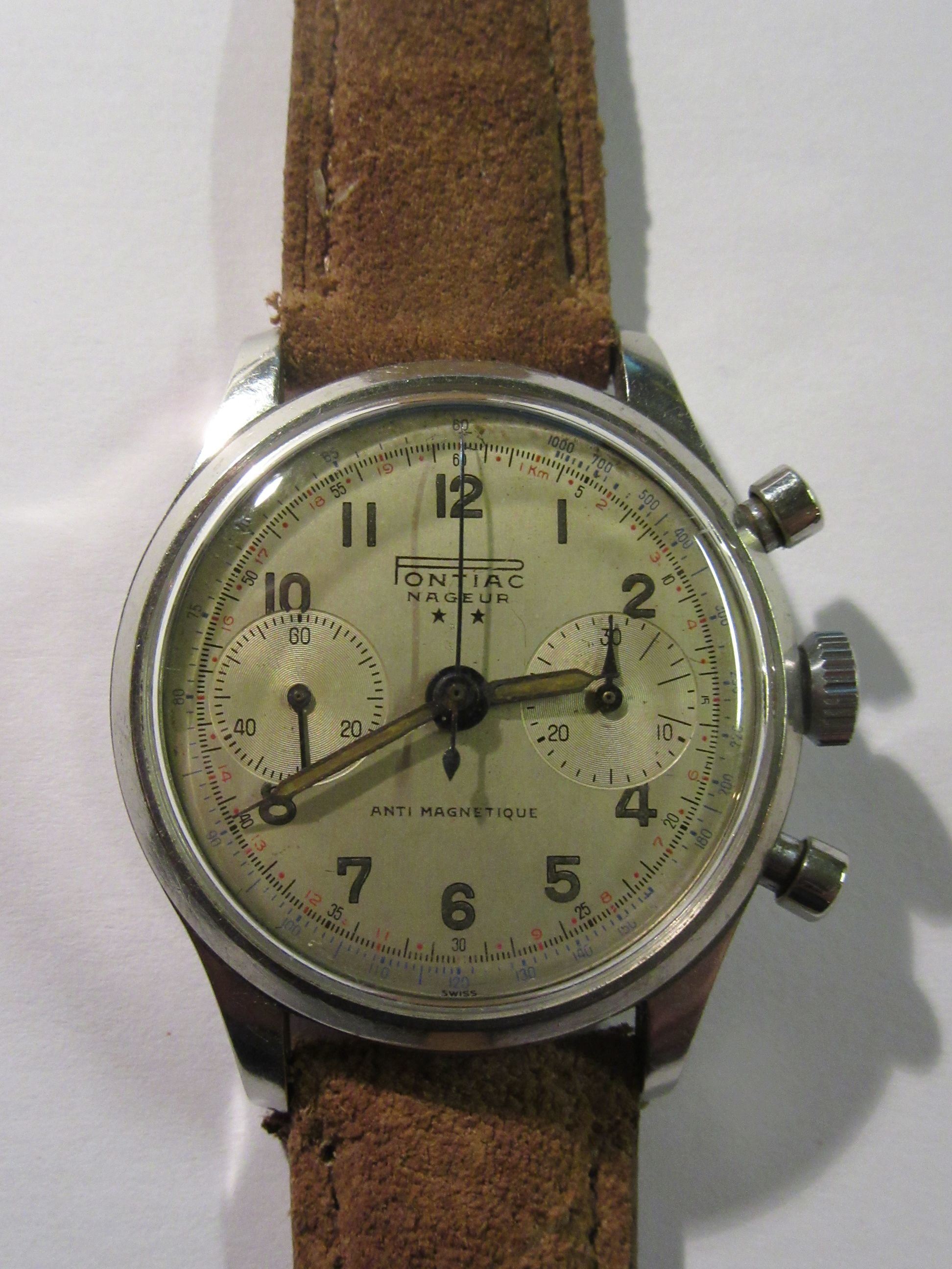

Ik heb om het chronogedeelte af te stellen nog 2 excentrische schroeven moeten vervangen. Er was geen beweging in te krijgen. Met de nieuwe schroeven waren de juiste ingrijpingen instellen een makkie en het horloge is klaar om terug in de kast te steken. Een paar dagen op een testbank om te zien of het goed blijft lopen. Daarna terug naar de klant.
