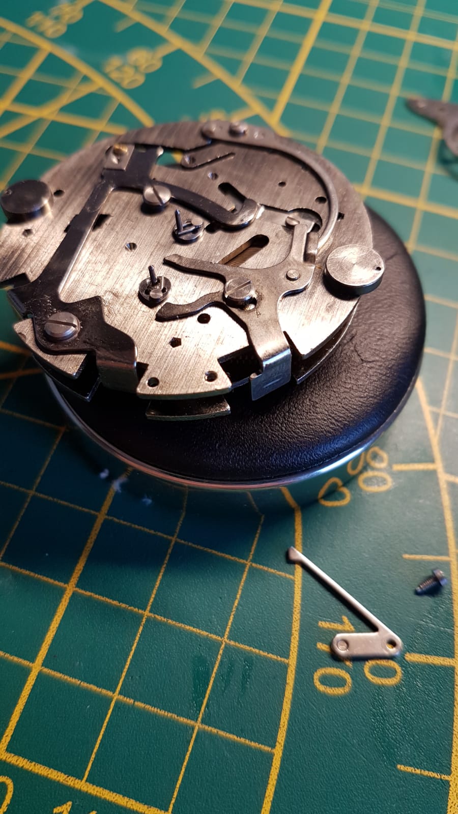

Ik heb ooit eens op een veiling een “werkende” handopwinder uit 1941 gekocht.
Ze liep niet soepel en niet constant, maar ze tikte wel als je haar bij via de buitenring/bezel deed opwinden.
Dus er was hoop.
Het verhaal is dat deze klok wat verschrikkelijks heeft mee gemaakt.
Ze heeft een beschieting overleefd in 1943, haar huis was compleet verwoest en deze handopwinder is als “aandenken” mee genomen door haar aanvaller!
Ik gok ook meteen dat deze tik-tik-tik-tik (ze is erg luidruchtig) vanaf haar opbouw tot op heden nooit een service heeft mogen mee maken en al die jaren heeft mogen doormaken als herinnering van die verschrikkelijke dag.
Waarom ik dat denk?

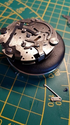

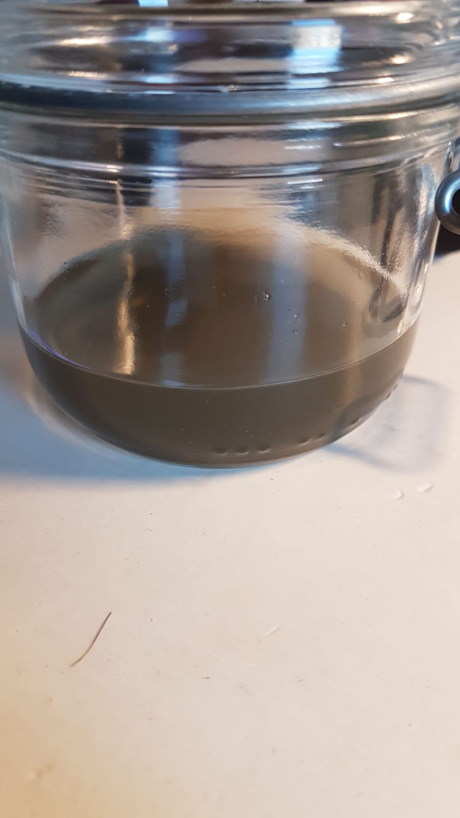

Nou zie hier het potje reiniging-sap van @tokes nadat het uurwerk daarin heeft mogen baden!
Pas op, dit kan als schokkend worden ervaren!
Gekkenhuis!
Mooiste is dat ze dus nog steeds werkte, al dan niet met wat moeite maar toch.

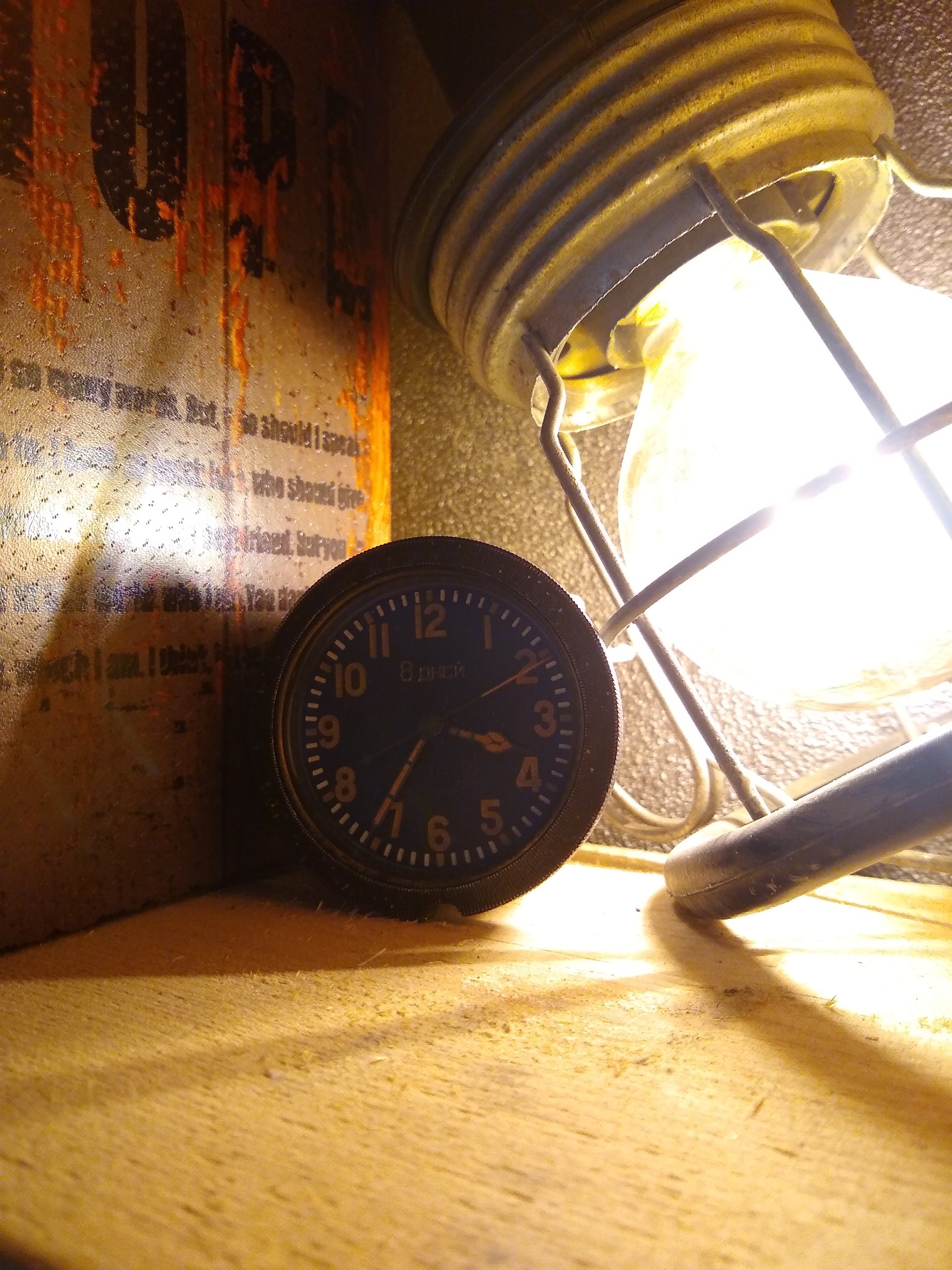

een T34 Tank.

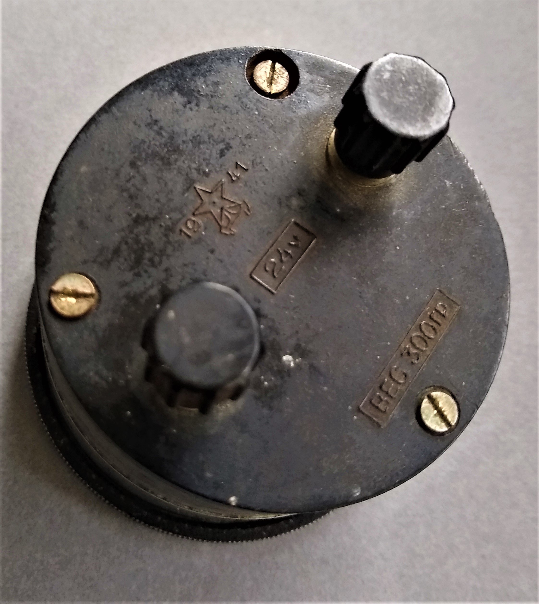

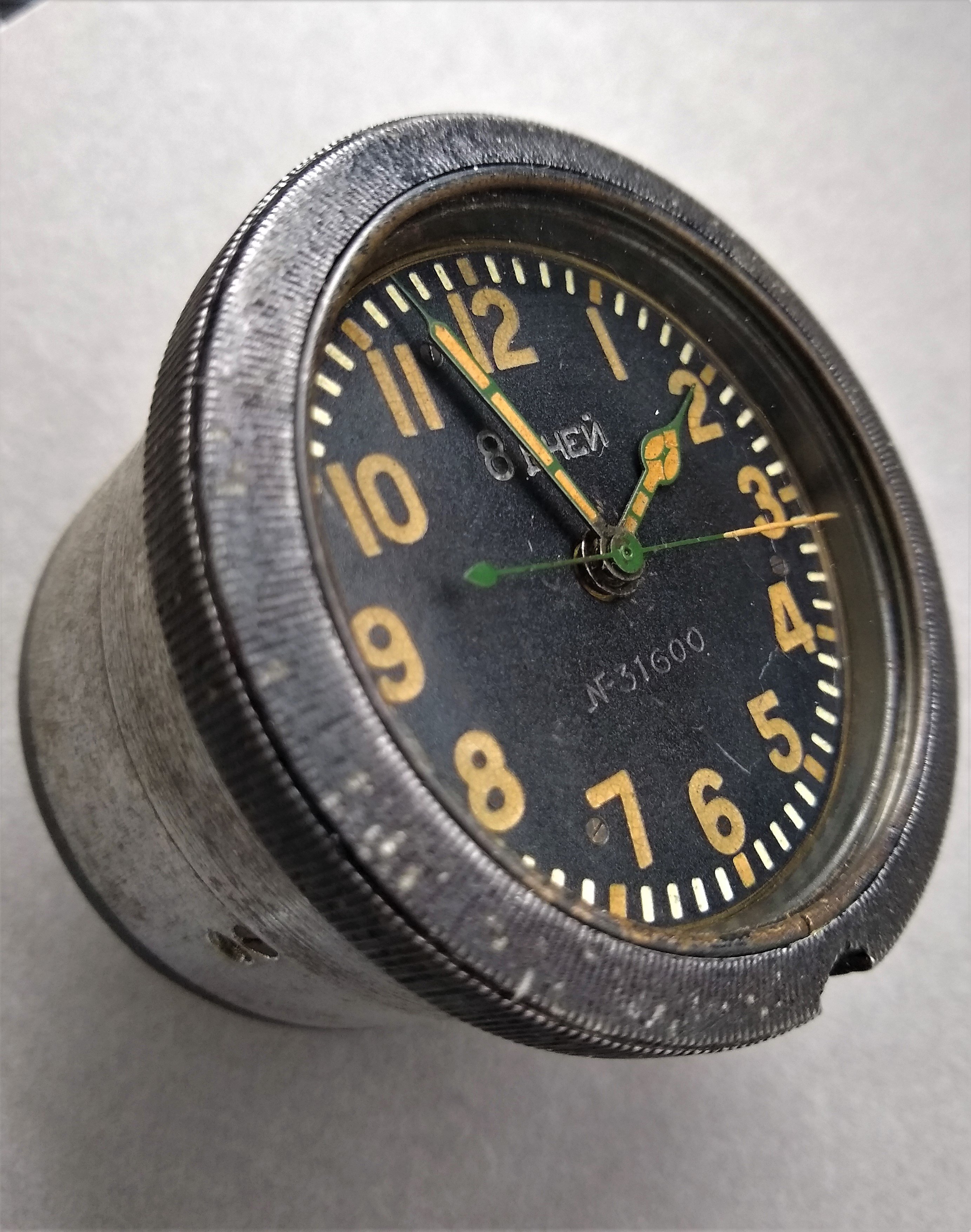

Dit is de handwinder zelf
PRACHTIG toch? Ja ik vind van wel. Een uurwerk met een echt verhaal, met echte geschiedenis en nog steeds werkend onder ons. Fantastisch.

Is ZEER ZEER accuraat (kunnen vele nog een puntje aan zuigen, echt bijzonder) en ze heeft een gangreserve van heb ik jou daar. Na volledig opwinden door Tokes heeft ze 4 volle dagen tik tik tik tik gedaan en nu thuis tikt ze er nog steeds vrolijk op los.
Dus los van het verhaal wat het een bijzonder uurwerk maakt zijn de prestaties na al die jaren en jaren ook zeer bijzonder te noemen.

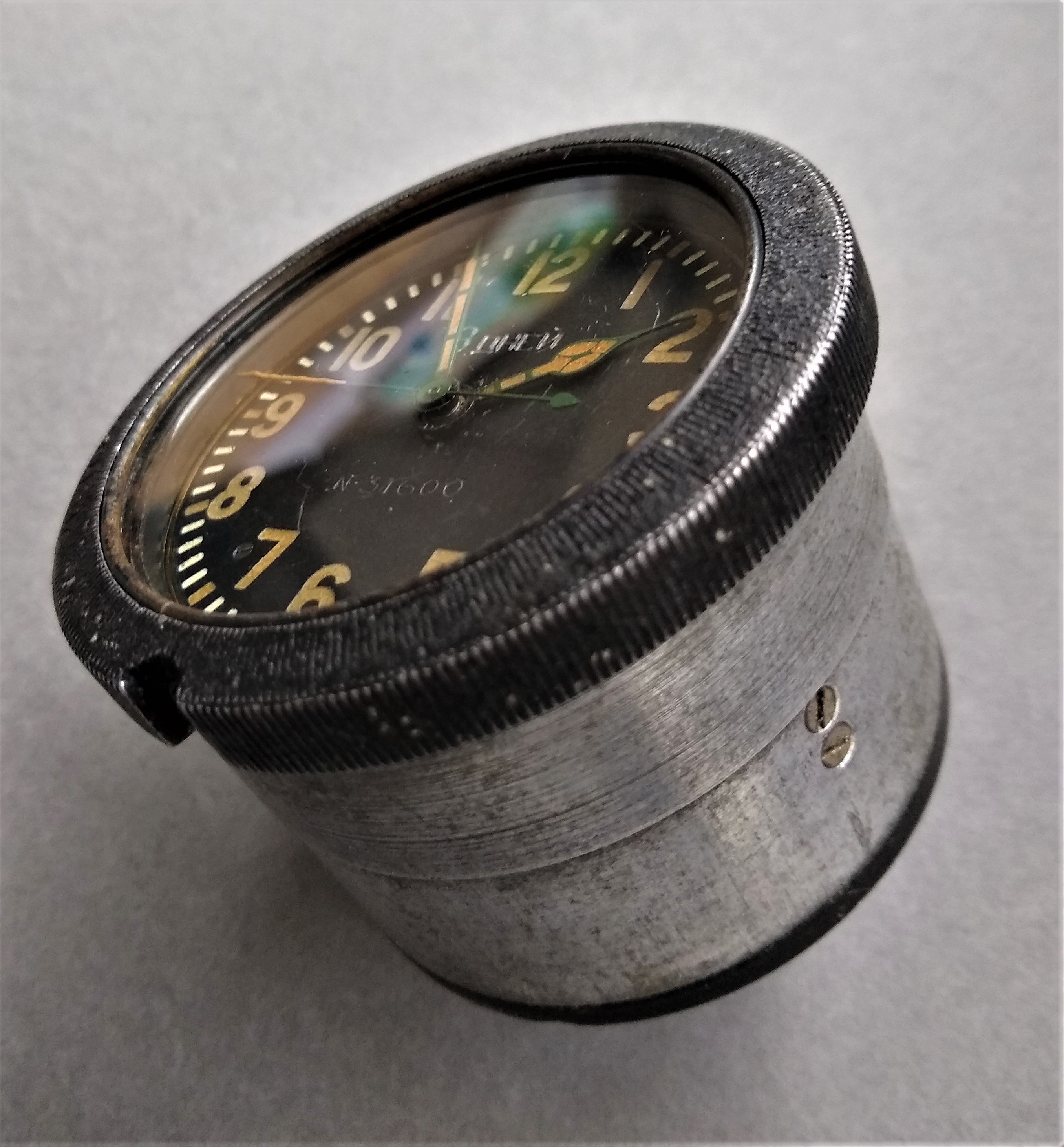

wat extra foto’s

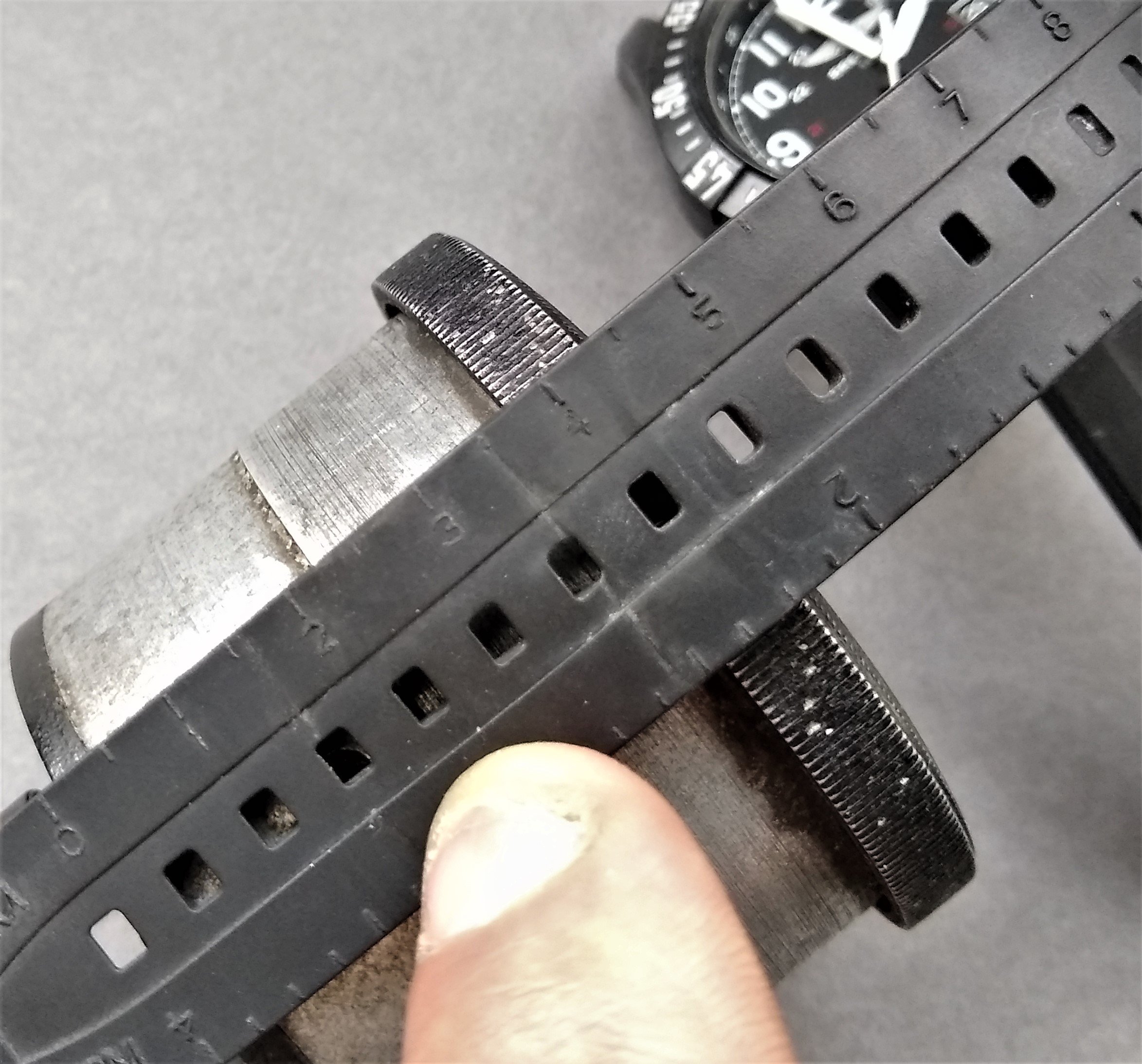

kijk aan, kan ik de Breitling strap ook eens gebruiken waarvoor ze gemaakt is… meten maar.
leuk extra feitje.
Als je aan de bezel trekt komt ze een halve cmter omhoog, dan kan je de tijd verzetten!!

Oh gaaf! Leuk ook om in huis te hebben als (luide) bureauklok. Dergelijke handopwinders uit een MIG zie je wel eens voorbijkomen, maar uit een tank heb ik ze nog niet eerder gezien. De gangreserve zou 8 dagen moeten zijn, althans, dat staat op de plaat :grinning:
echt? gaaf, waar lees ik dat af?
@Alex1972 , ga ik doen!
Die 8 dagen dat klopt wel ja haha.

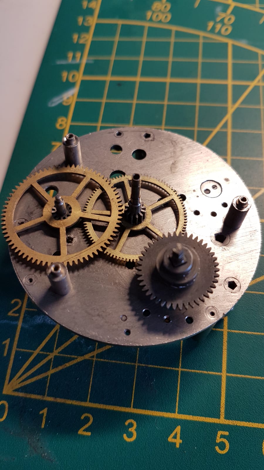

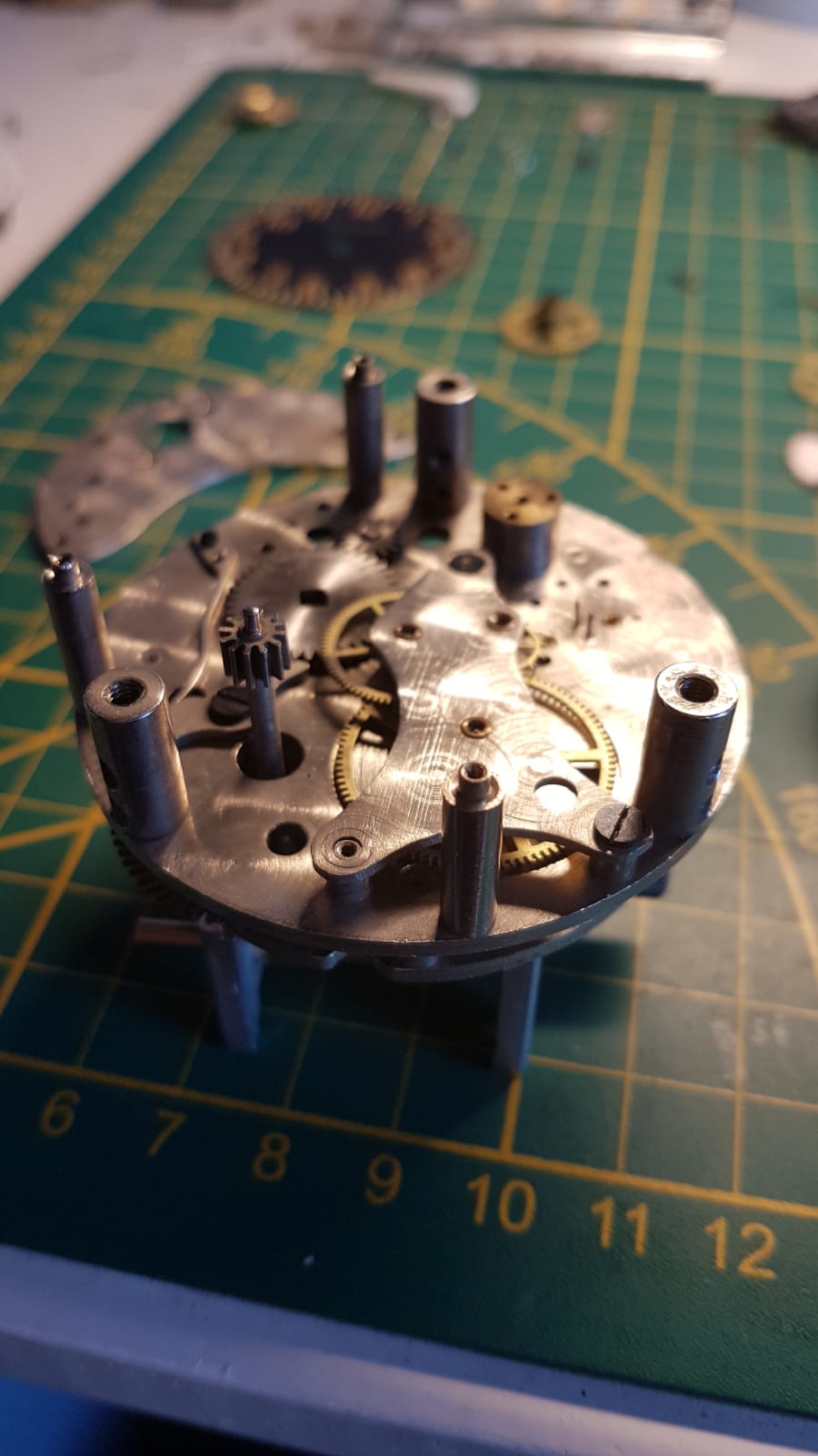

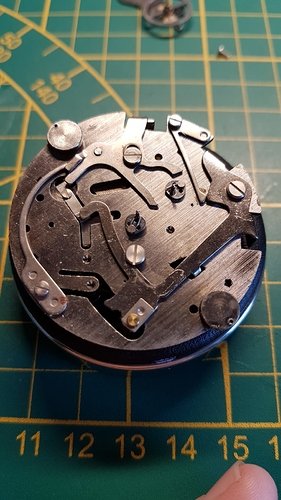

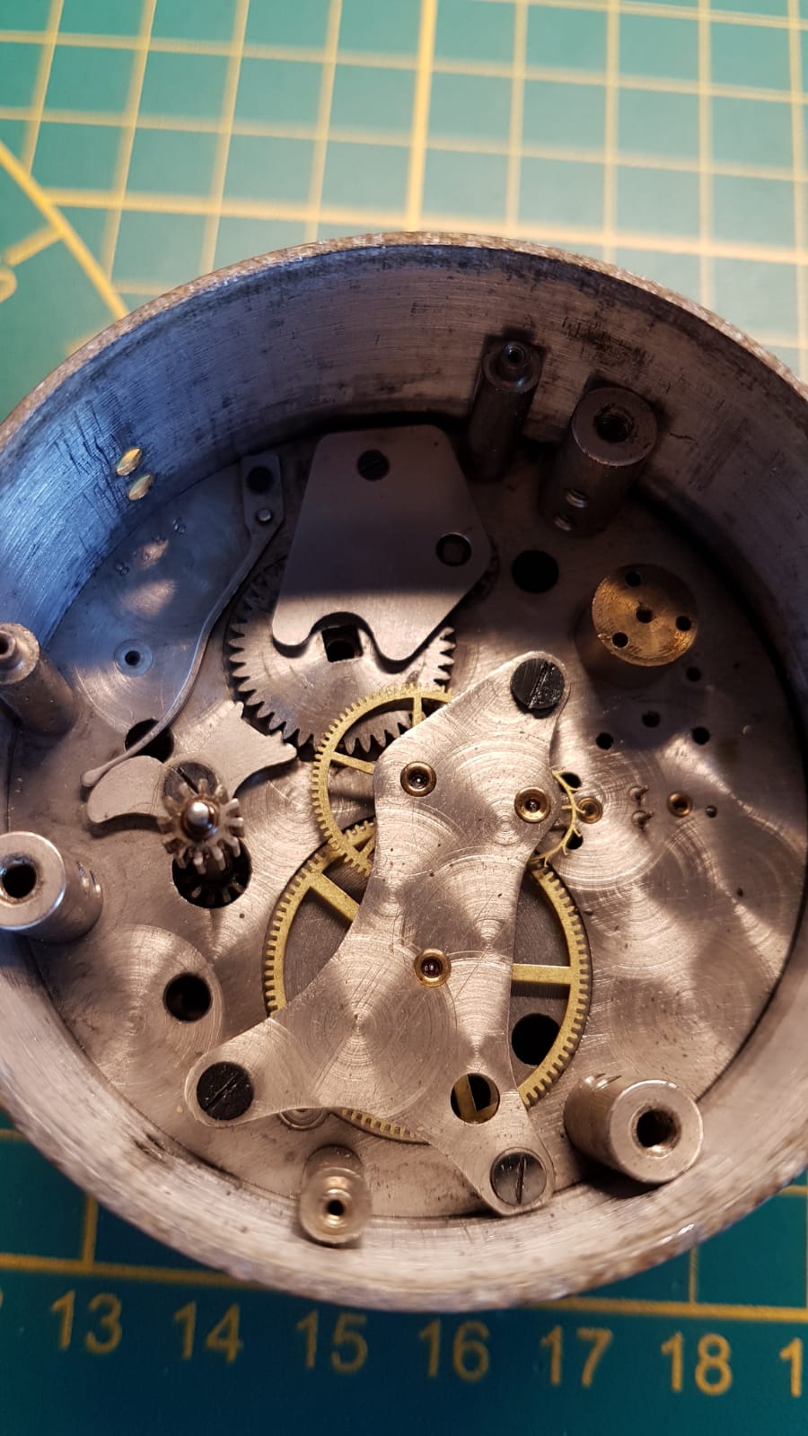

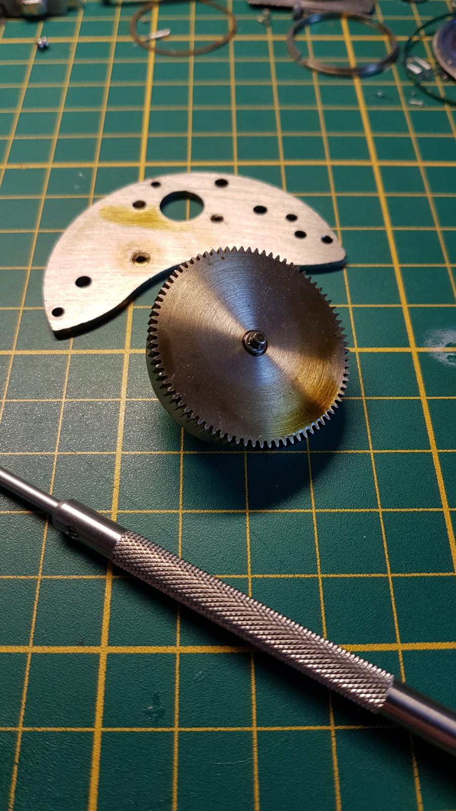

Tja wat te vertellen hij liep idd sporadisch, maar denk dat hij vroeger in een oliebad heeft gelegen want wat een dikke plakkerige olie door heel het uurwerk verspreidt.
Maar na een zeer grondige schoonmaak beurt en daarna gewoon goed in de olie en vet gezet kan deze “tank” onder de klokjes er weer jaren tegenaan.
En ik moet zeggen ik ben ook wel een beetje verliefd geworden en ga zeker ooit nog eens op zoek naar zo een bureauklok voor mezelf.
Het was een groot plezier om hier aan te werken!
8 дней betekent 8 dagen :blush:
