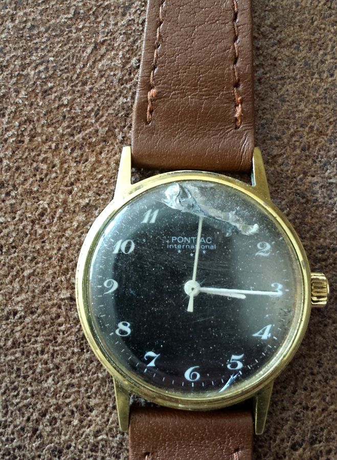

Ik ben aan de slag geweest met een Pontiac International met een FE-140C. Toen ik hem kreeg, liep het uurwerk wel, maar het mocht eigenlijk geen naam hebben en hij zag er als volgt uit:
Misschien komt deze bekend voor bij gekkehuus :wink:

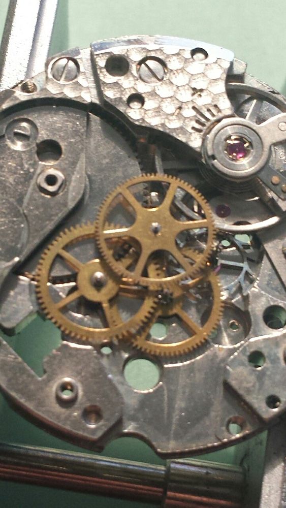

IK heb het uurwerk uit elkaar gehaald, de kast en het uurwerk schoongemaakt in de reinigingsmachine, het uurwerk geolied en weer in elkaar gezet, nieuw glaasje geplaatst en de wijzerplaat schoongemaakt. Even zomaar een plaatje van tijdens het demonteren:
Ik maak macro foto’s wanneer er situaties zijn die anders kunnen zijn dan normaal. Zo kan ik altijd terugkijken hoe iets in elkaar hoort. Bij dit uurwerk heb ik 1 foto gemaakt.

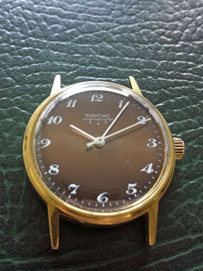

De Pontiac houdt nu nauwkeurig de tijd bij en heeft een prima gangreserve, maar ik ben nog niet tevreden over de resultaten op de Timegrapher. Daar ga ik nog mee aan de slag. Hij ziet er als volgt uit:

Goed bezig.
En een Pontiac is altijd de moeite waard.
Die Pontiac ziet er weer prima uit!
Mooi opgeknapt.
Knap stukje werk. Complimenten m.b.t. de volharding en professionaliteit waarmee je dit aangepakt hebt! Daar kan menigeen zich een voorbeeld aan doen!
Men
Mooi werk, complimenten.
Mooi geworden, knap werk Melvin (tu)
