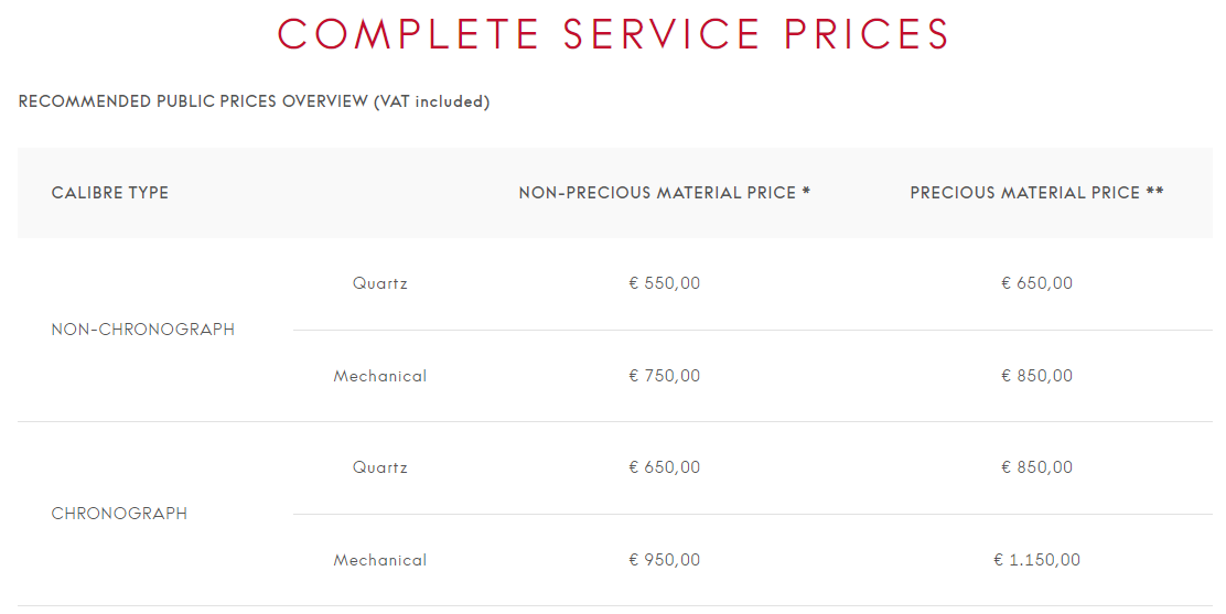

Breitling vraagt 790 euro voor een ‘complete service’ aan mijn Navitimer. Bij Omega mag je nog wat dieper in de buidel tasten:
Rolex service is idd ook niet goedkoop.

Bij Omega zit wel veel inbegrepen in de full service, bij Breitling zit er geen polijsten bij dat kost je nog 120 euro extra en Breitling kennende is er vaak nog wel iets extra wat erbij komt
