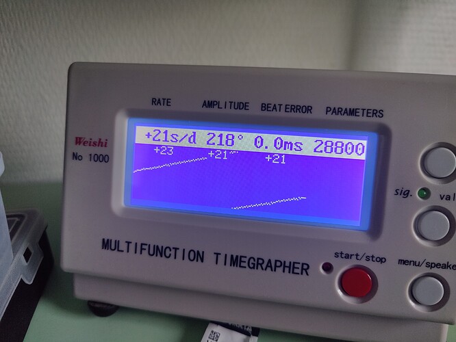

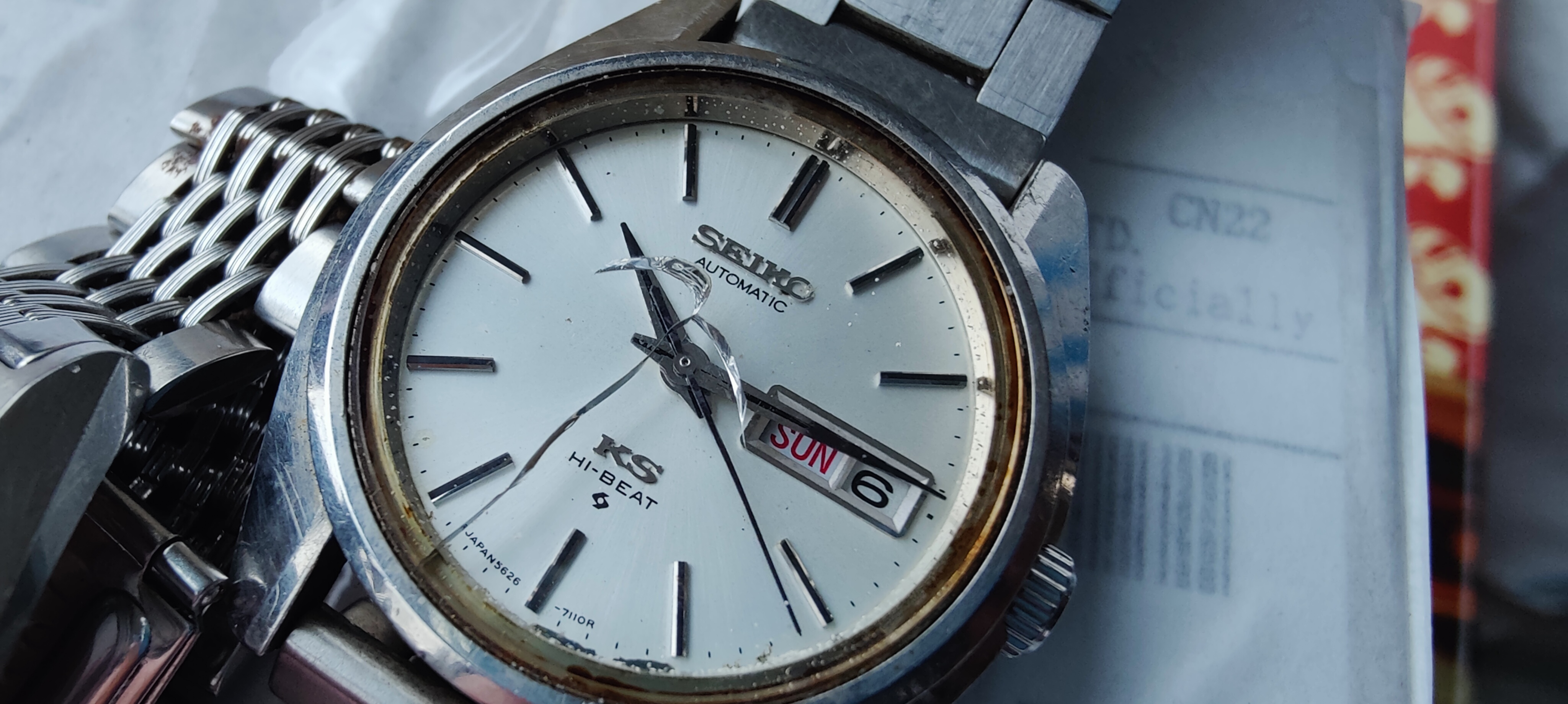

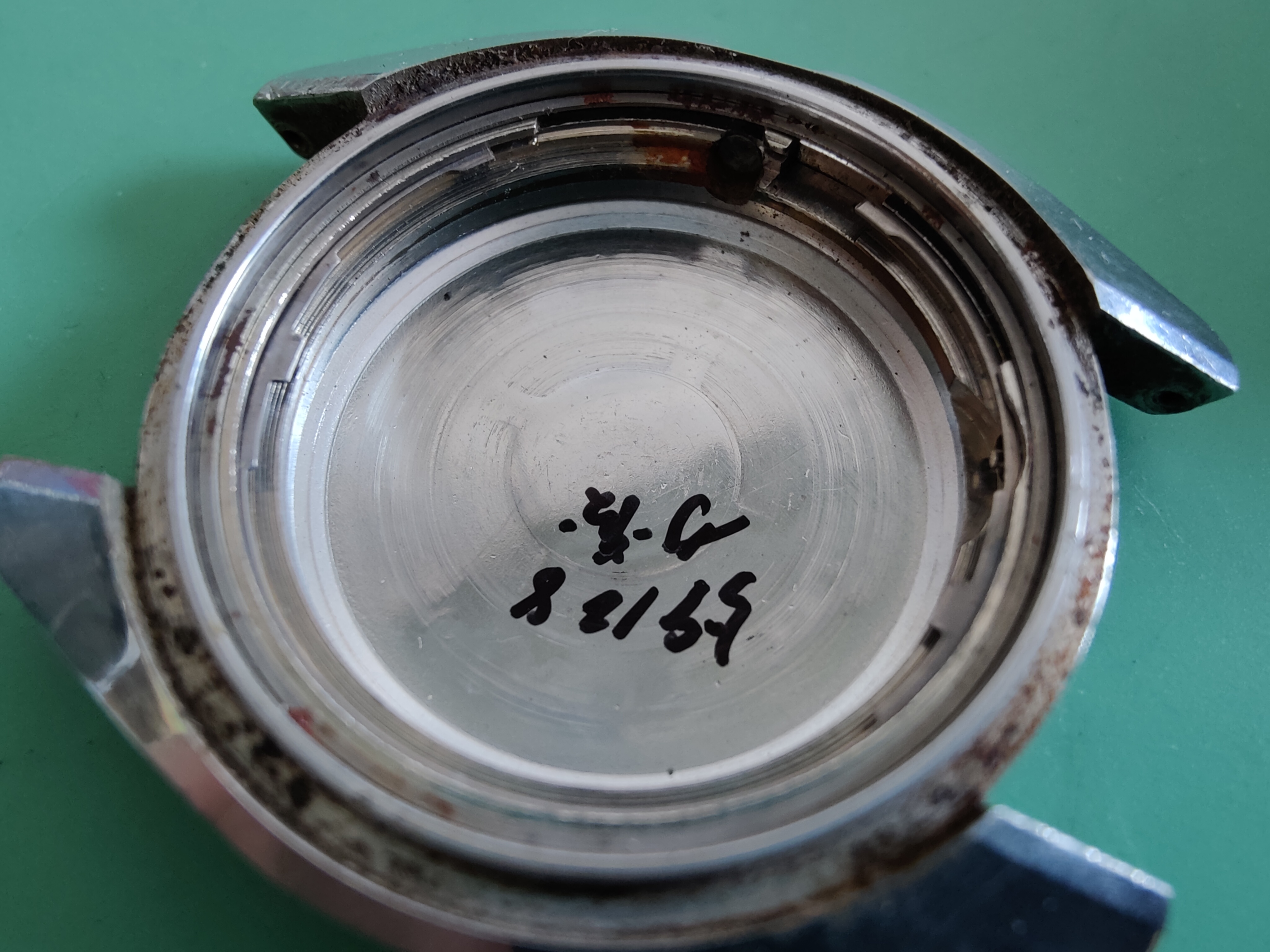

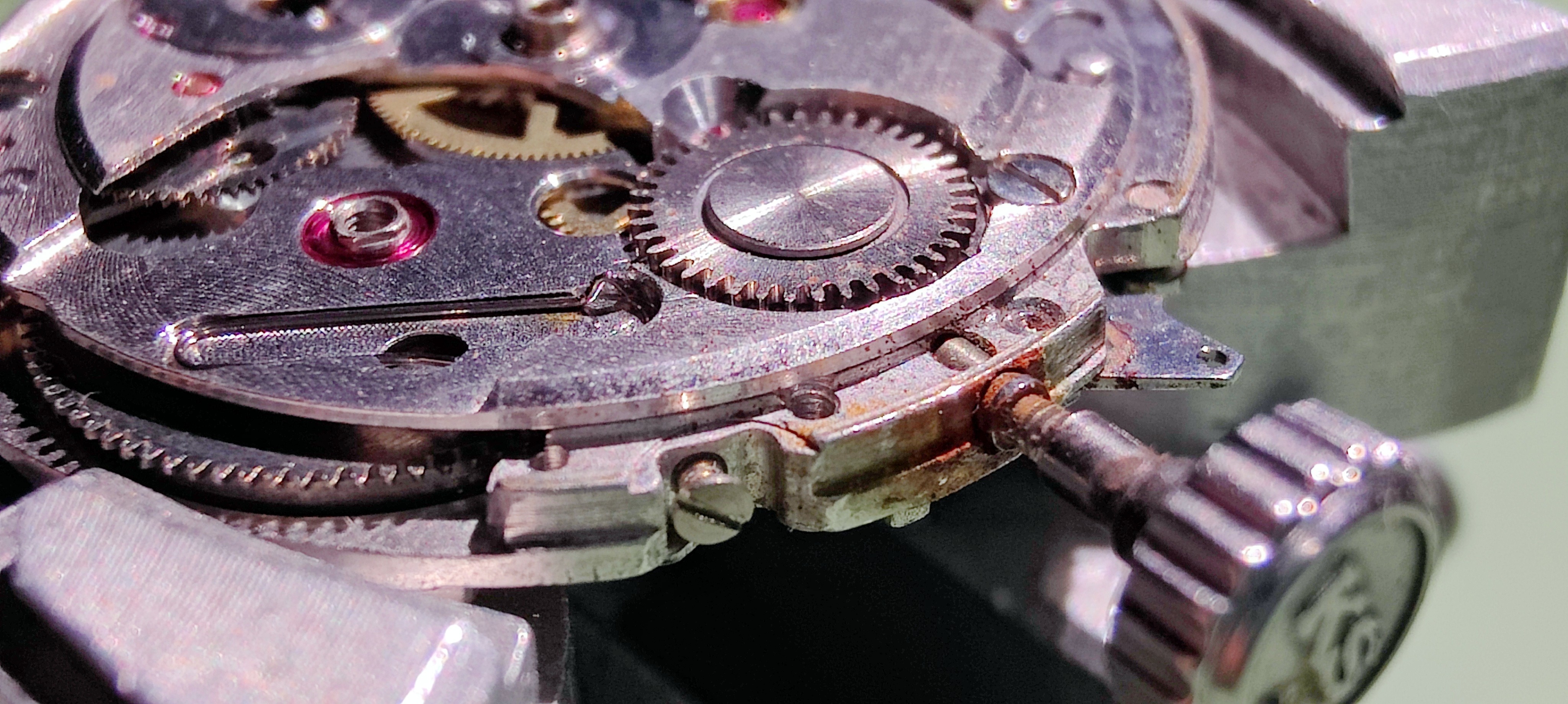

Ik vind het heerlijk om oude en afgeleefde horloges weer een nieuw leven te geven. En regelmatig kom ik horloges tegen, die met veel volharding het afgeleefde uurwerkje rond blijft laten gaan, met een zeer schappelijk resultaat.
Zoals deze Seiko KS. Die heeft echt op zijn lazer gehad, lang geleden eens gesmeerd en behoorlijk roestig. Maar toch dit resultaat op de timegrapher.
Ondanks het feit dat een horloge heel wat kan hebben, is periodiek onderhoud zeker nodig. Gaat ie slechter lopen of heeft ie een flinke opdonder gehad, laat hem dan nakijken. Zo heb je je hele leven plezier van je horloge.
Als de eigenaar van deze KS dat had gedaan, dan had ie er nu nog veel plezier van gehad.
