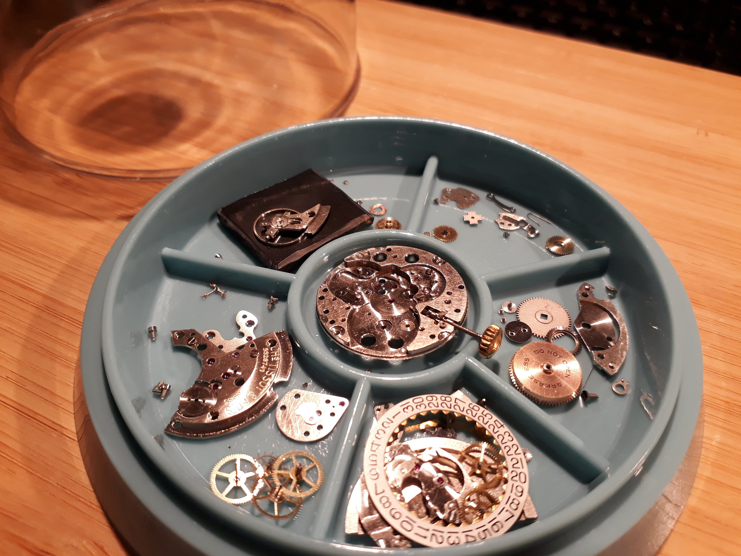

Ik doe ze in twee verschillende mandjes, samen met nog een klein onderdeeltje, zodat ik naderhand weet welke welke is.
Ik doe bv het anker altijd samen met de chaton/deksteen van de balanskloof. Die van de platine met iets anders, het ringetje van het opwindrad of zo.

Zo doe ik het ook altijd, die van de platine doe ik bij de raderen, de ander kan dan niet meer missen :grin:
Mooi hoor! Genieten en leerzaam!
Ik laat ook de stenen en chatons zitten als alles in de Elma gaat. Aangezien je die toch later apart schoonmaakt. Nog geen losse paletten gehad gelukkig.
Grappige oplossing twee glaasjes om de balans in te leggen. Als bescherming tegen stof, neem ik aan?
Als ik het meteen weer monteer vind ik het risico op stoten tegen de spiraal groter dan stof vangen, met mijn motoriek toch zeker…Als het even langer duurt gaat het in de grote stolp.

Zeker tegen het stof inderdaad en alle andere externe dreigingen…

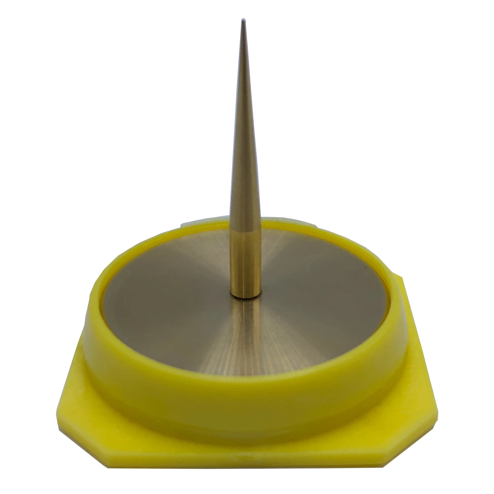

Ik heb net dit geweldige item op AliExpress gevonden. Bekijk het nu! €8,25 30ļ¼… Off | Messing Horloge Balanshouder Tack Beugel Horloge Balans Wielen Horloge Beat Aanpassen Standaard Voor Horlogemaker
Deze bevalt me erg goed. Voor het opbergen van de balans.

Ik heb in m’n stolpjes een kunststof plaatje liggen met een gat erin, daar kan ik de balans op leggen met de onderste tap mooi vrij in het gat. Hoef ik dat ding niet meer elke keer om te draaien om hem neer te leggen. :sunglasses:
