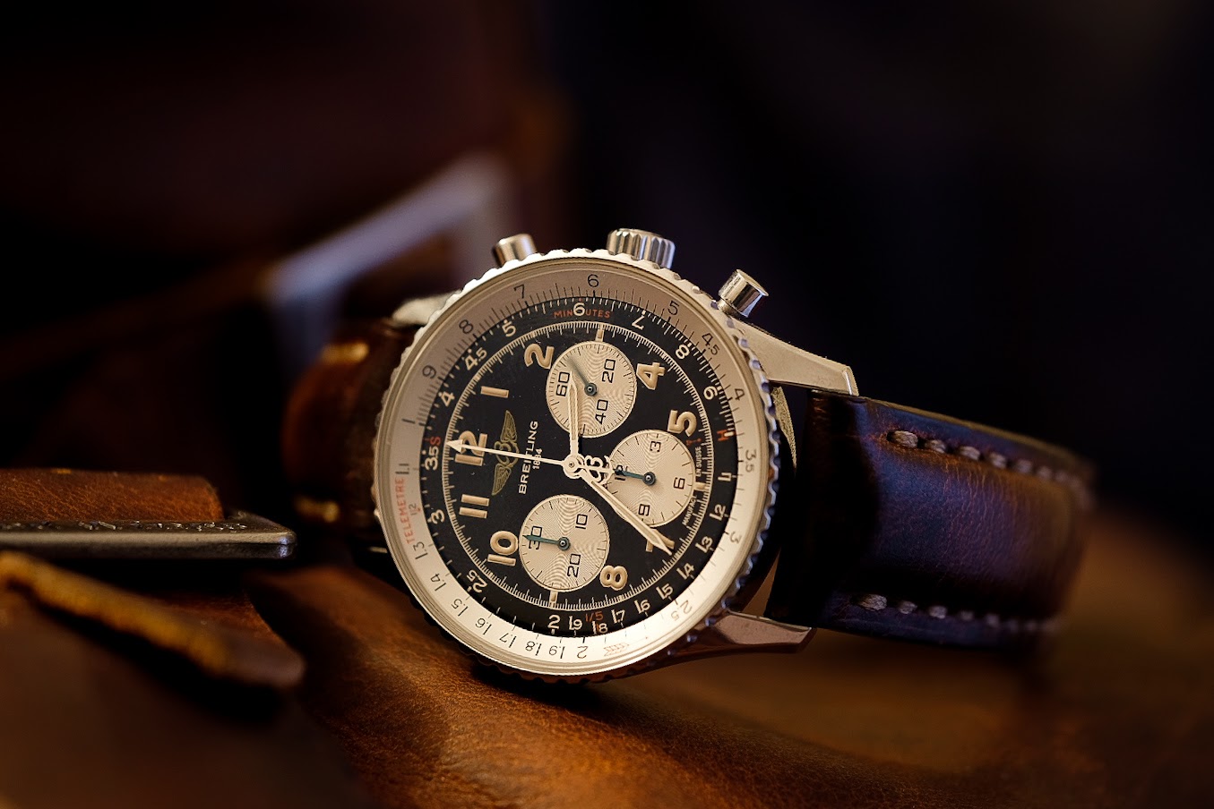

Welke horlogemakers kunnen uit de voeten met een Breitling Cal. 30 uurwerk? Dit is een ETA 2892-A2 met een chrono module er op. Schijnt nogal lastig te servicen te zijn. De Navitimer in kwestie verliest 30 seconden per dag en reset niet meer naar 0.
