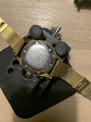

Hulp gevraagd met het volgende: mijn Eterna Kontiki wilde ik vandaag openen maar dat lukte niet echt… ik heb de tools gebruikt en ook erg veel kracht maar het deksel lijkt wel vastgelijmd… iemand tips over hoe ik dit het beste kan aanpakken.
Niet aankomen met nog meer kracht zetten aubwant dan mol ik het en dat is nu net niet de bedoeling .
Ik heb deze week een muurvaste “snap” caseback losgekregen door er even een ijsklontje op te leggen (in een plastic zakje).
Helpt hier misschien ook bij.
Niet aan gedacht… maar zeker een goede alternatief! Gaan we vanavond proberen, dank je! Hoelang ongv laat ik het erop? En iemand anders nog andere tips mocht t niet werken… ik verzamel nu ook tips
Het gaat er alleen maar om dat de caseback iets krimpt. Mogelijk dat in jouw geval wat meer tijd nodig is omdat een schroef caseback waarschijnlijk dikker is dan mijn “snap” caseback.
Je zou met secondenlijm een moer op de case back kunnen plakken (de grootste moer die op het vlakke deel van de case back past) en 'm daarmee open schroeven. De moer kan je er weer af krijgen met nagellak verwijderaar (aceton). Wel even alles ontvetten van tevoren.
Je zou je horloge ook kunnen verwarmen met een föhn. Misschien is de o-ring vergaan en de warmte maakt het wat zachter.
Ik heb een soortgelijk geval gehad en heb het volgende gedaan. Schroef je werkhouder (ik heb dezelfde) op een plank en bevestig die plank met 2 lijmklemmen aan de rand van werkbank/tafel.
Gebruik een 3 tanden caeback opener. ‘Verleng’ de casebackopener met een stuk buis, bijvoorbeeld verwarmingsbuis (die schuif je over het handvat heen). Druk met je ene hand de cashback opener stevig in de uitsparingen in de deksel (zo te zien hebben ze al wat geleden…) en draai met de andere hand aan de buis de deksel los. Just my 5 cents, succes!
Mijn dank is groot! Allemaal super goede tips, ik zal er een aantal uitproberen waarvan ik denk dat het geen kwaad kan en zal een terugkoppeling geven.
Kijk ook eens goed langs de rand of er niet ergens een inkeping zit of sporen van een mes. Alhoewel het ding er aan de buitenkant uit ziet als een geschroefde deksel komt het ook voor dat het gewone klem deksels zijn die je er met een mesje af kunt wippen.
