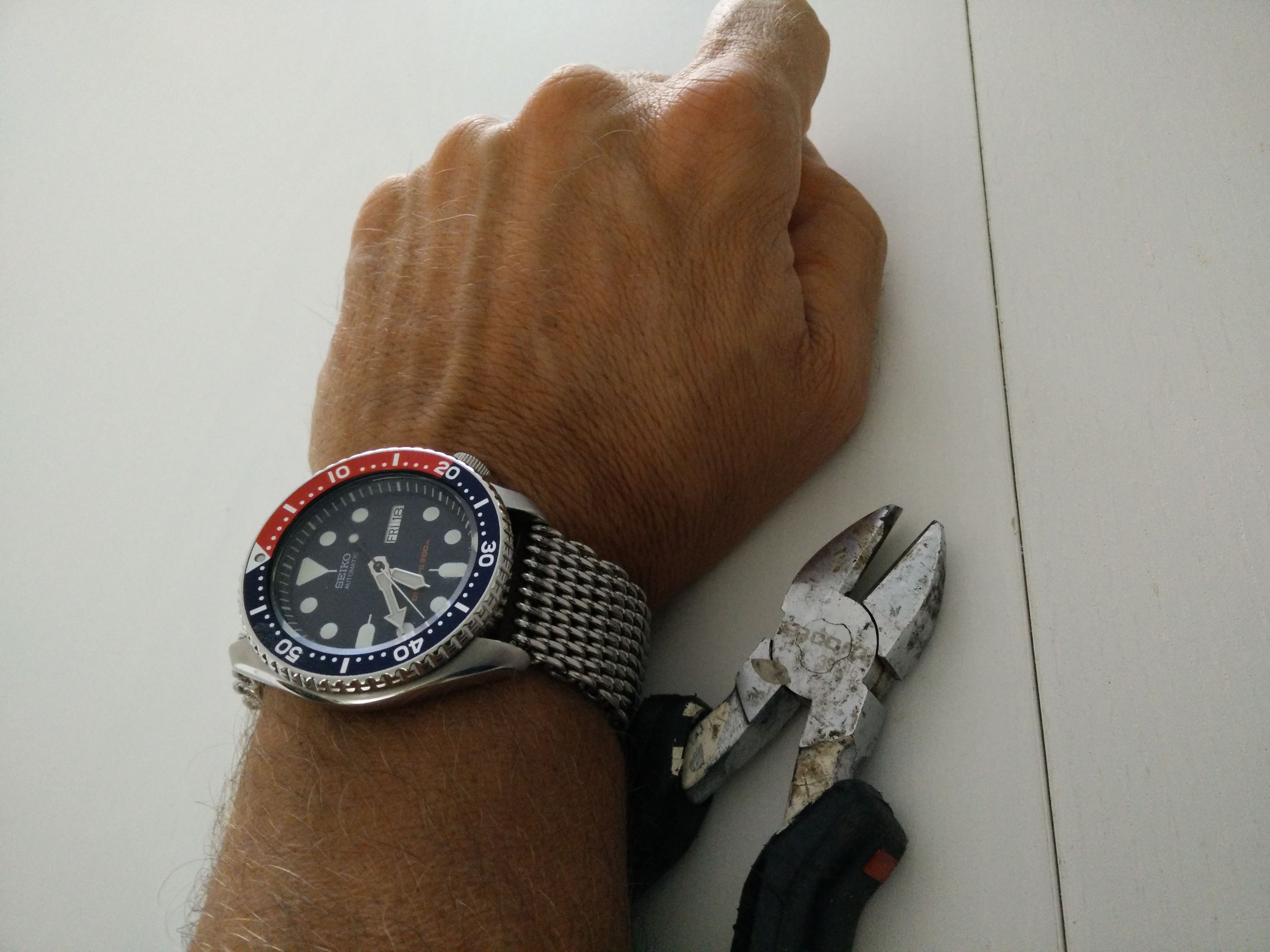

Hoe maak je een dergelijke band op maat?
Ik heb werkelijk geen idee.
Zonder deze kennis durf ik hem niet te bestellen.
Foto van het net gepikt.

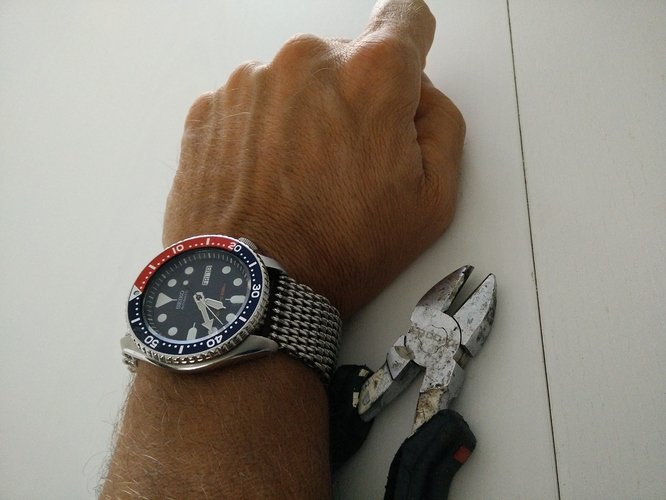

Grt,
Lone Ryder.
De kniptang erin.
Inderdaad de kniptang. Ik heb deze en het was een klote klus. Daarnaast is 'ie nu fixed in lengte voor één horloge… Maar hij is wel mooi

Die verstelbare zijn niet zo mooi, gewoon de dremel er op. Ik heb het een keer gedaan met een kniptang, dat doe ik nooit meer. Je verbuigt ze gemakkelijk. En die dingen zijn taai, je moet een goede tang hebben.

Vorig week nog gedaan met een standaard kniptang. Ging prima hoor. Gewoon voorzichtig aan, met een beetje beleid. Maar dat geldt voor veel zaken in het leven.
Ik heb mijn mesh op maat laten schuren bij de sleutelboer. Wel hopen dat hij het netjes doet!
