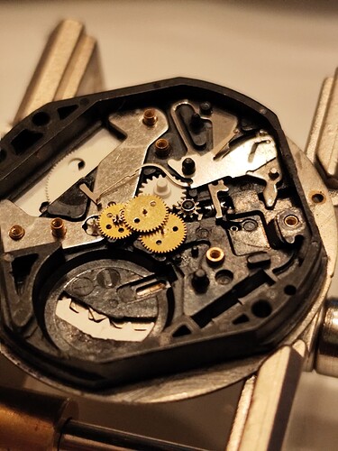

Deze heb ik zojuist uit elkaar gehaald, schoongemaakt en ben nu bezig met assemblage. Al hakte de vermoeidheid opeens toe. Morgenavond verder klooien.
Ik hoop erop dat het schoonmaken van de onderdelen en de printplaat voldoende zal zijn om deze Dakar tot leven te wekken. Anders is de spoel waarschijnlijk kaduuk.

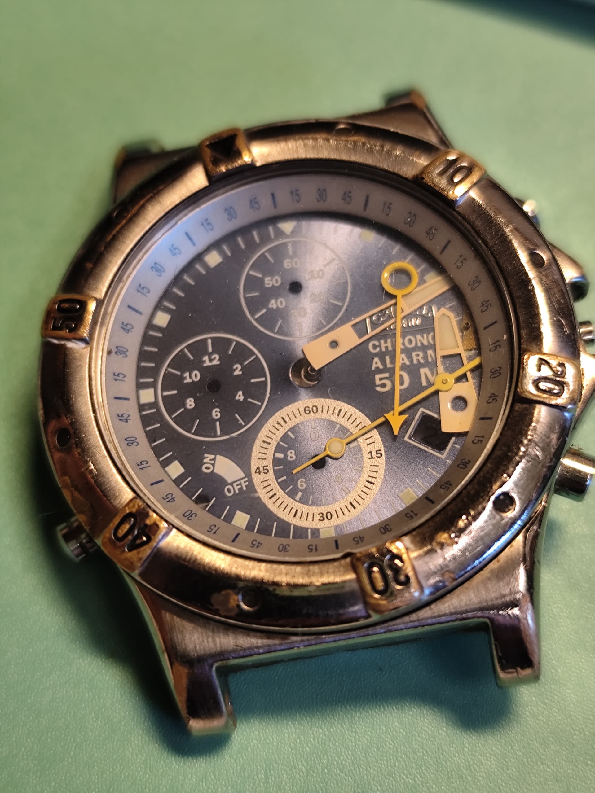

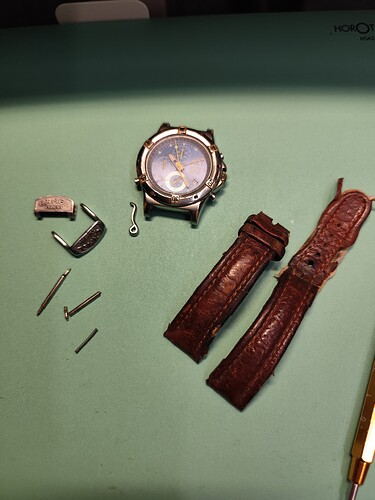

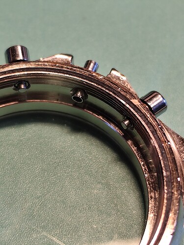

Ander horloge, wel Camel Trophy. Nu met een Miyota 0S80 alarm Chronograph uurwerk. Constante factor: mijn gepruts.
Gisteravond begon ik eerst met het aan de praat krijgen van het uurwerk van deze alarm chrono. Dat was tot 3x toe niet gelukt. Maar nu wel. Ikke blij.

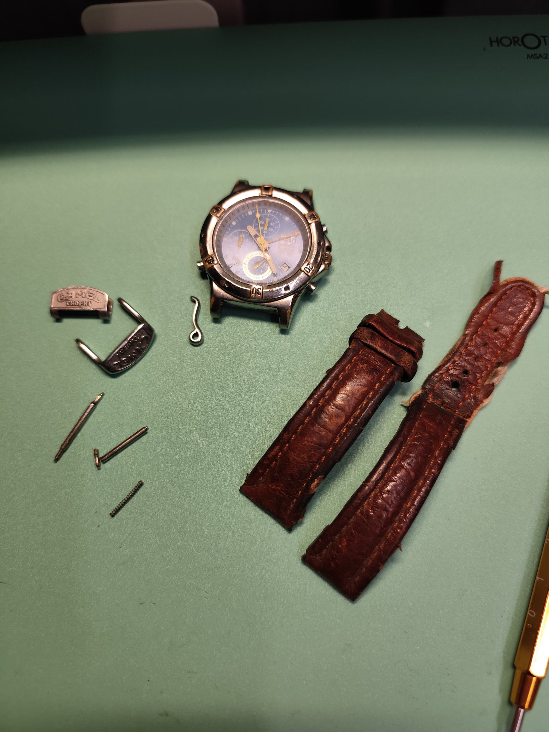

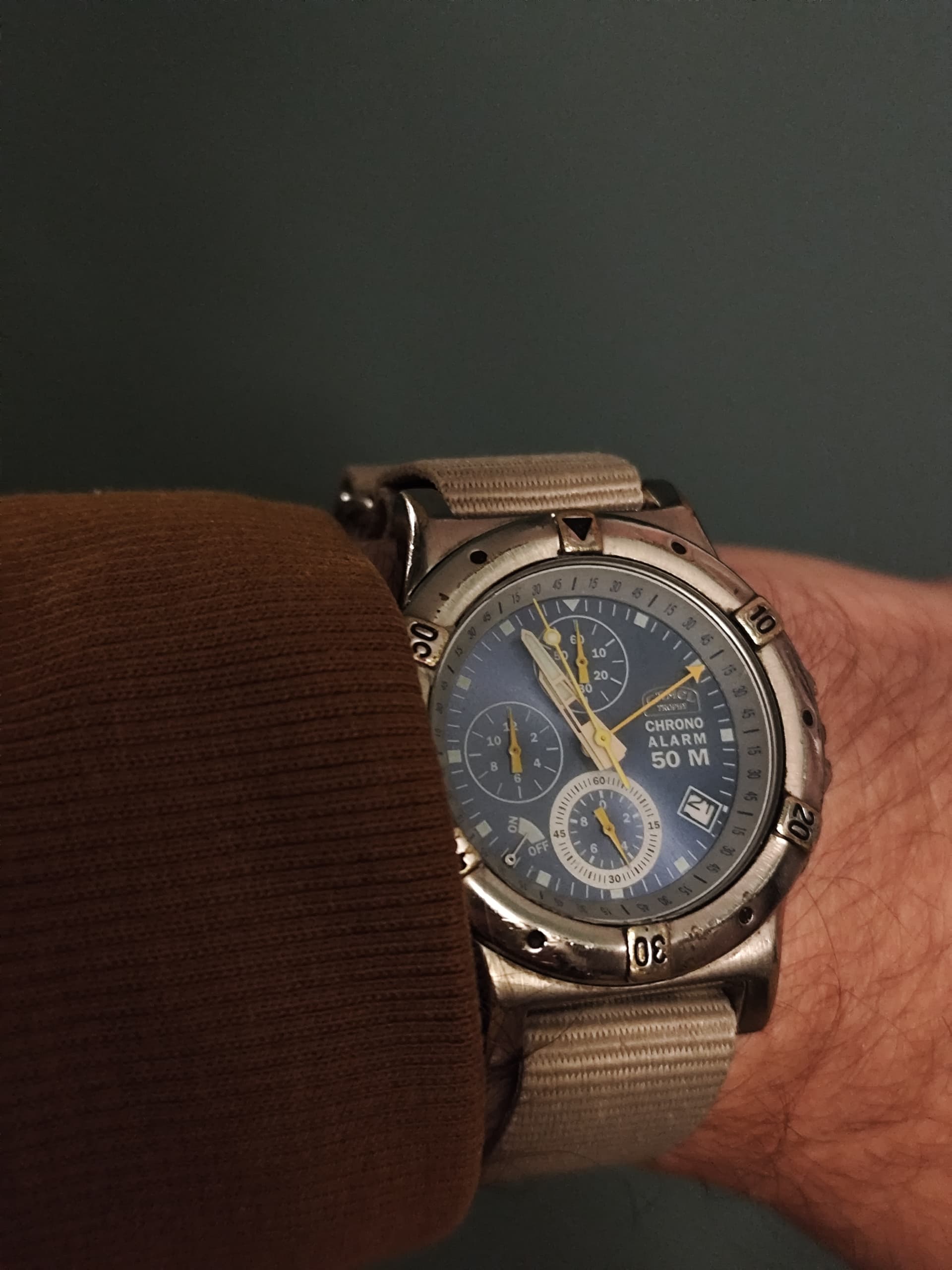

Dus het oude, vergane leer eraf, het matte glas gepolijst en tijdelijk op mijn Nato.

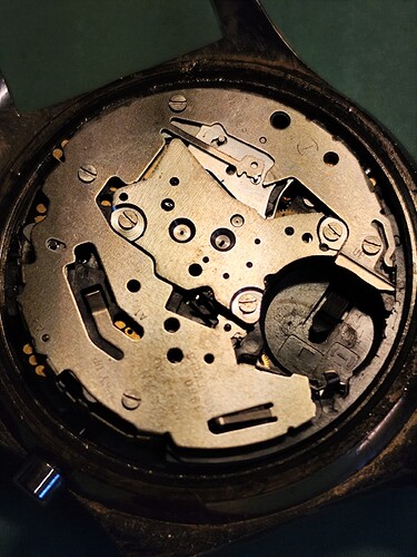

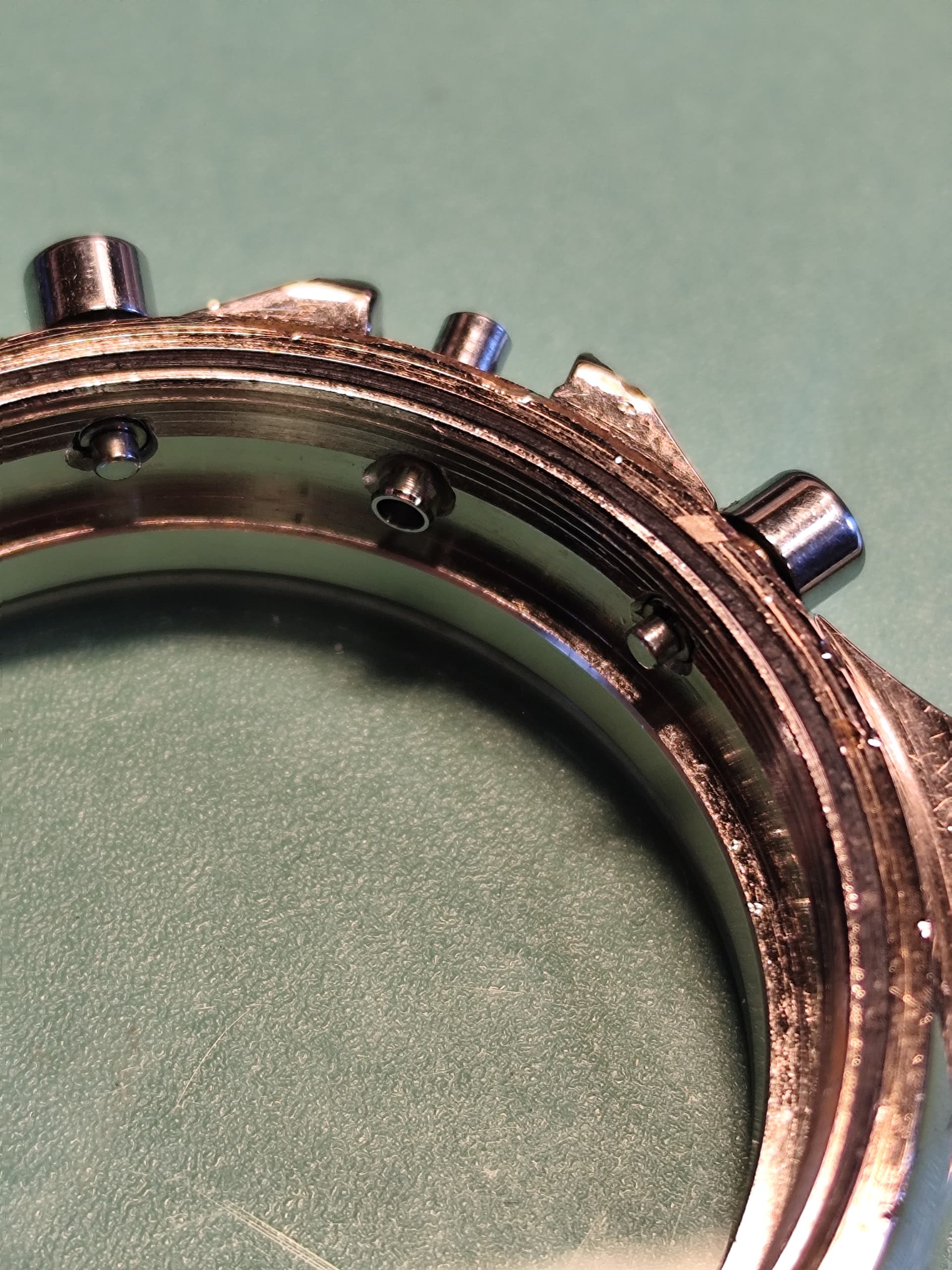

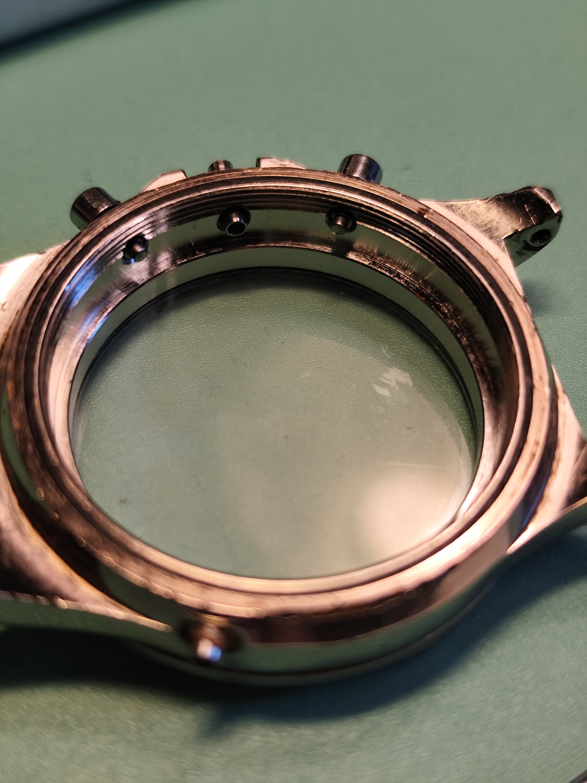

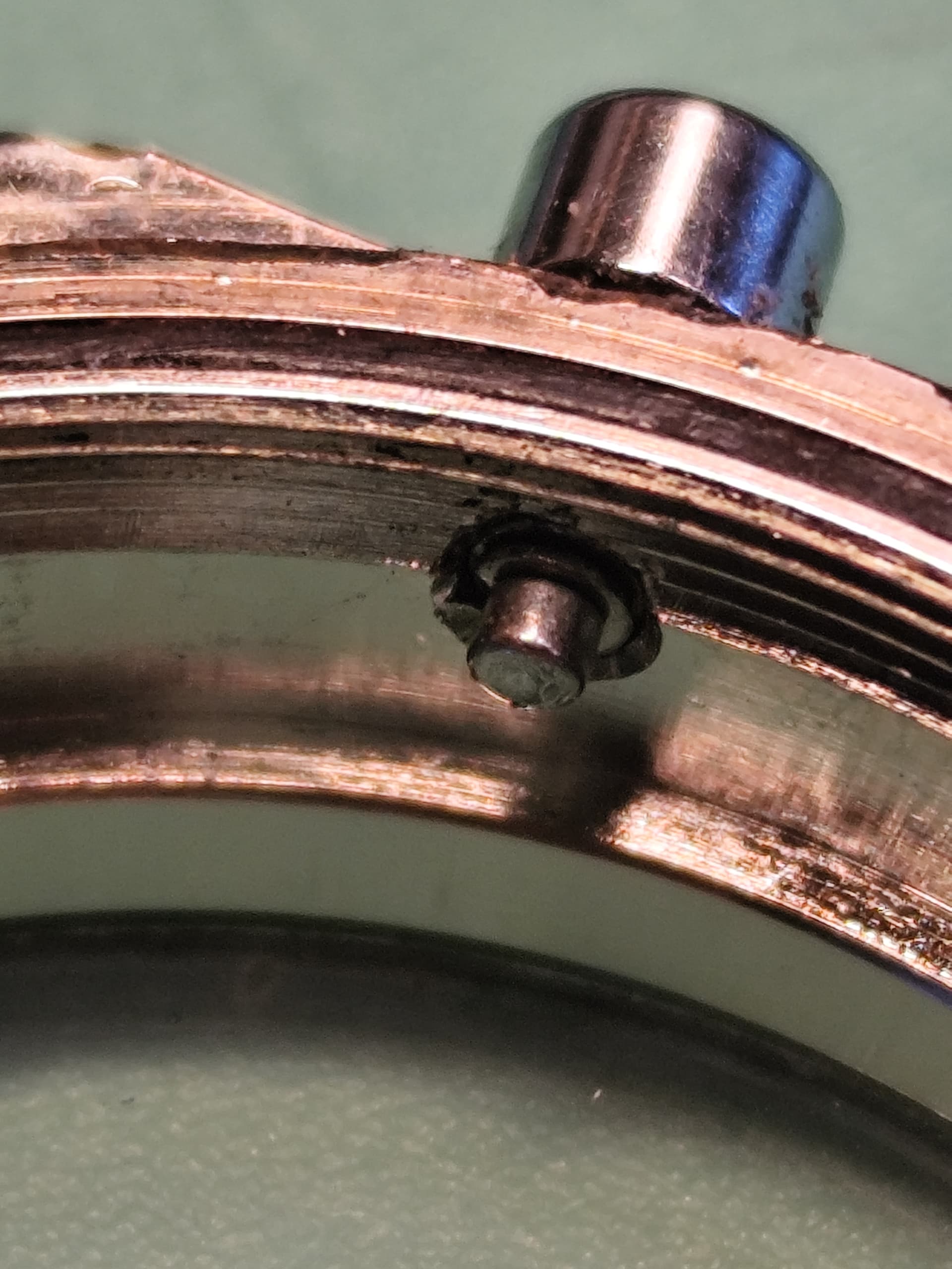

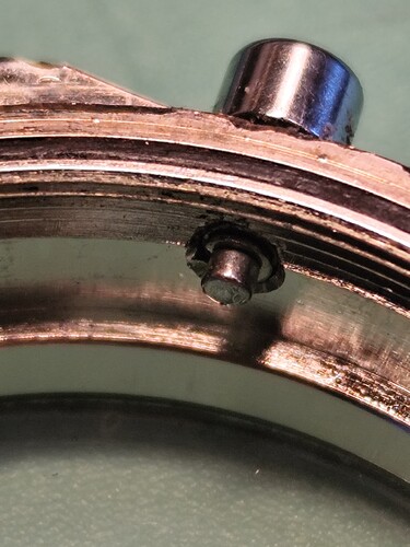

De A-pusher (op 2 uur) werkte niet mee. Het mechanisme erachter in het uurwerk wel, maar de pusher niet. Dus ik besloot om die pusher-veer vandaag schoon te maken. Kroon eruit. Uurwerk uit de kast… O, kak, de alarm setting stift zat vast.
Resultaat van mijn onkunde.
Thv de batterij staat nota bene pull up. Ik trok daar aan heel het uurwerk ipv de beveiliging van de stift / stem release. Dus toen kwam de wijzerplaat los en trok alle wijzers eraf. Grmbl!

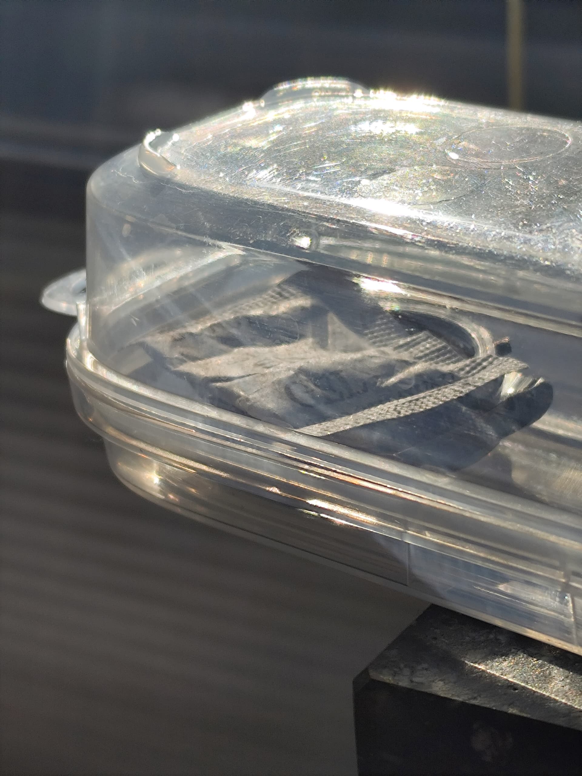

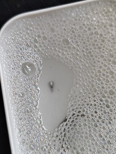

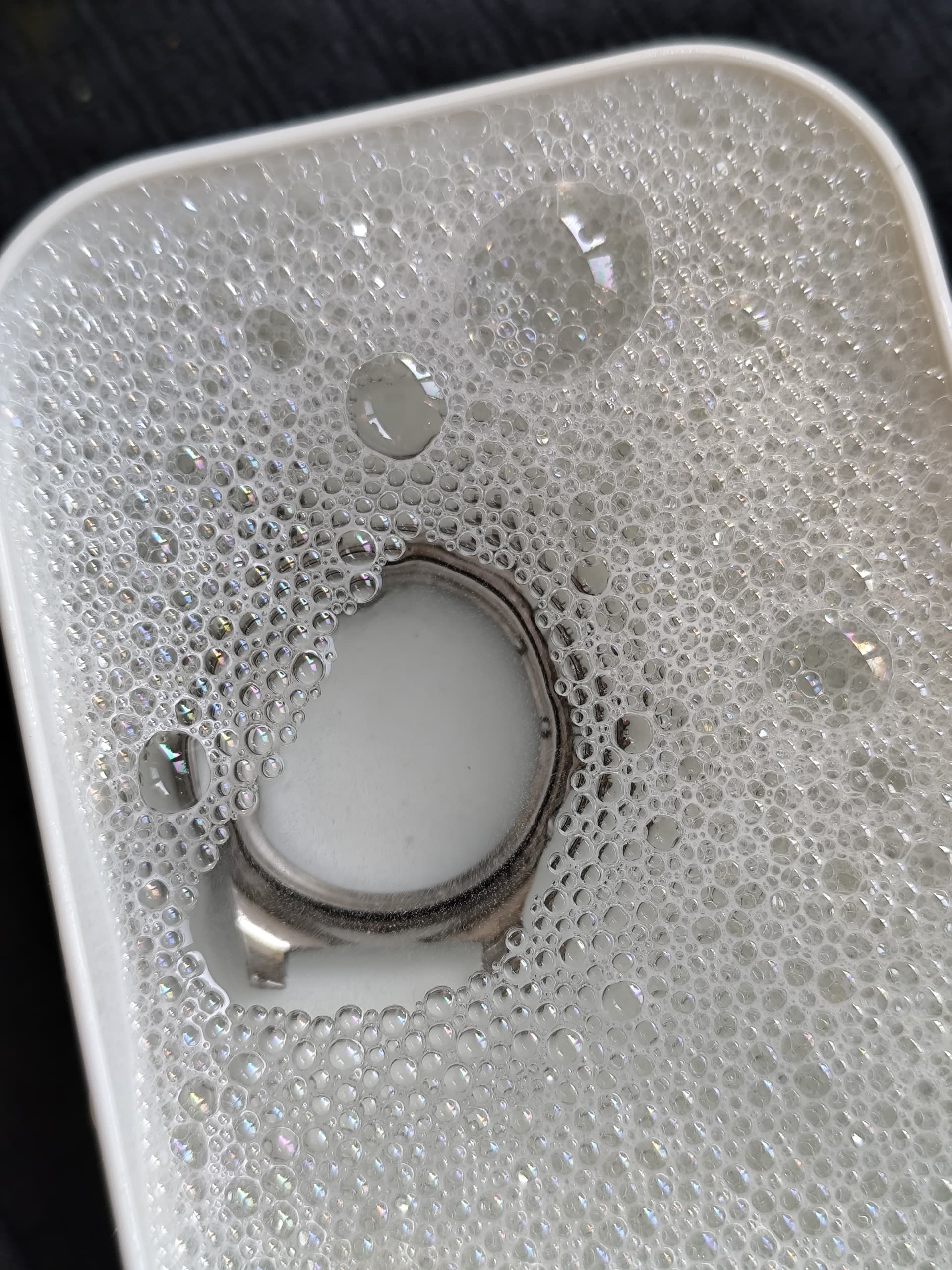

Wassen zonder Elma
Verzuip kreng - maar hij is wel weer gangbaar
Drogen zonder Elma
De Pushers werken weer

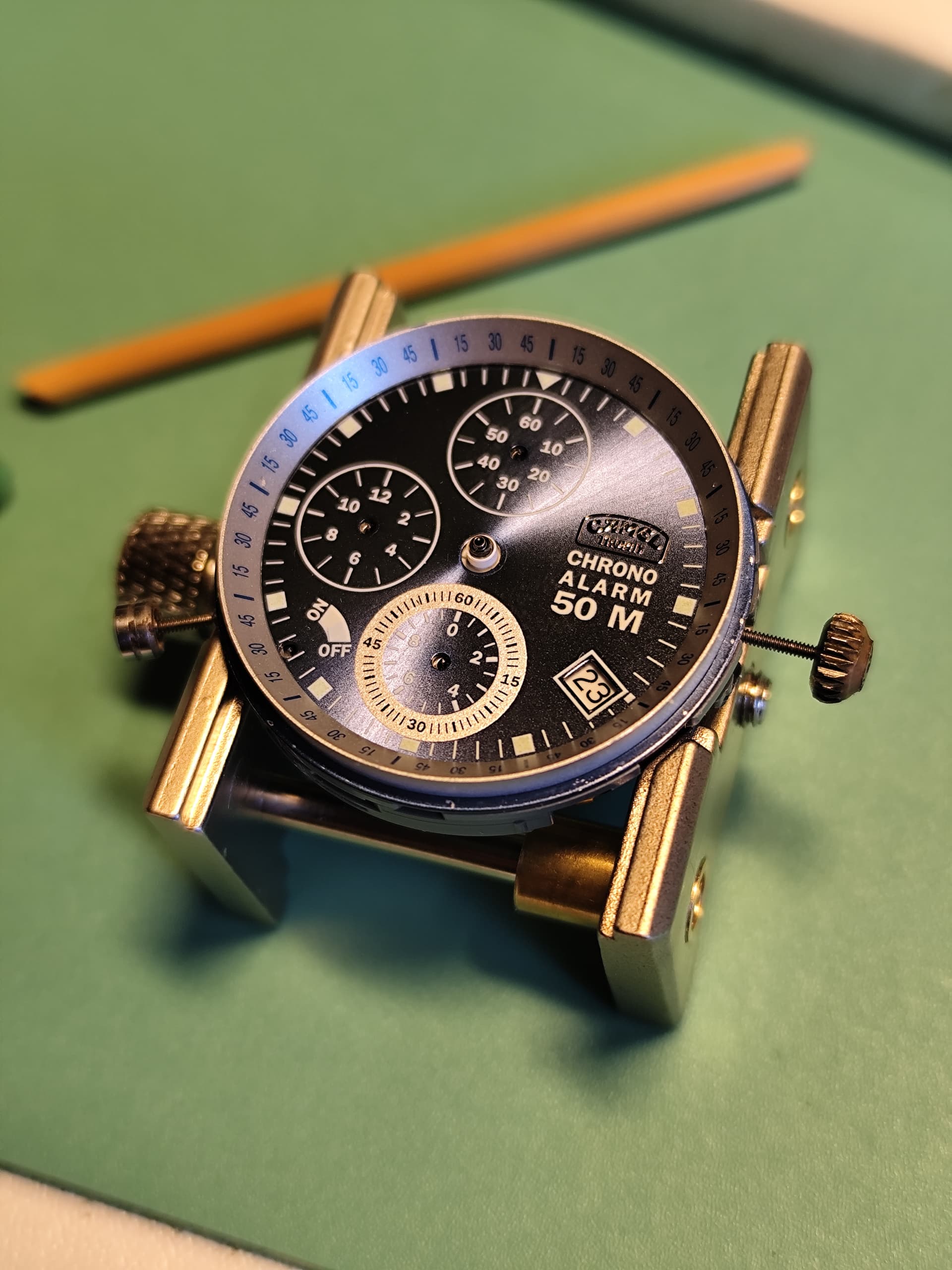

Klaar voor wederopbouw (inner bezelring kan eraf)

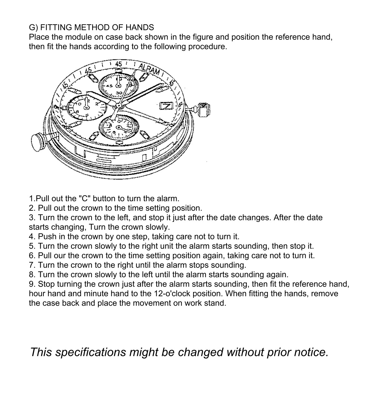

Uitleg over het terugplaatsen van de hands. Hiervoor moet de batterij én de achterdeksel geplaatst zijn. Ik had al even droog de alarm-indicator-hand geprobeerd te monteren. Maar dat vraagt om een chirurgisch vaste hand, pun intended. Die heb ik niet.
Dus ik ben bang dat ik nog wat ga fröbelen met een satéprikker en Rodico.

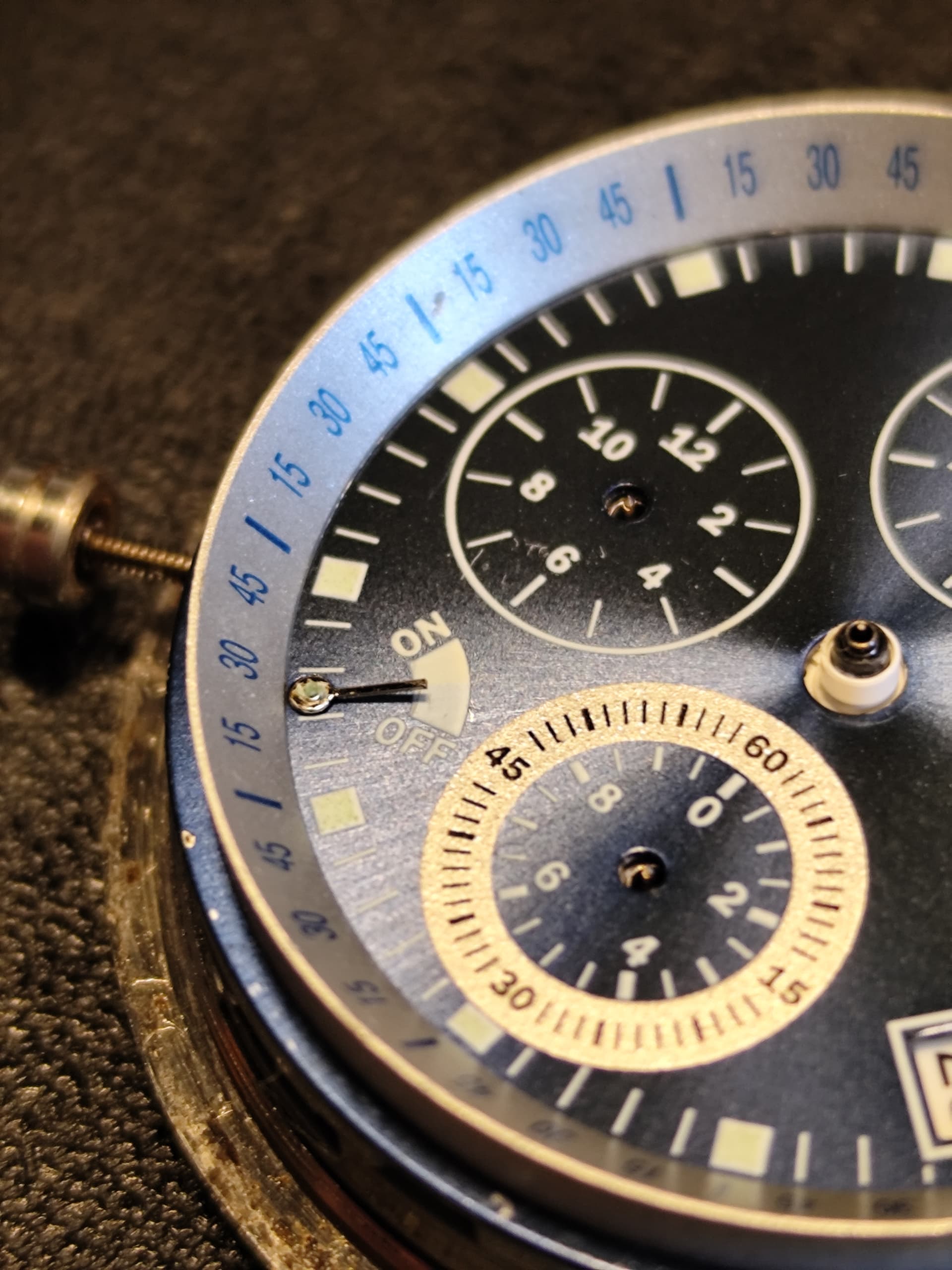

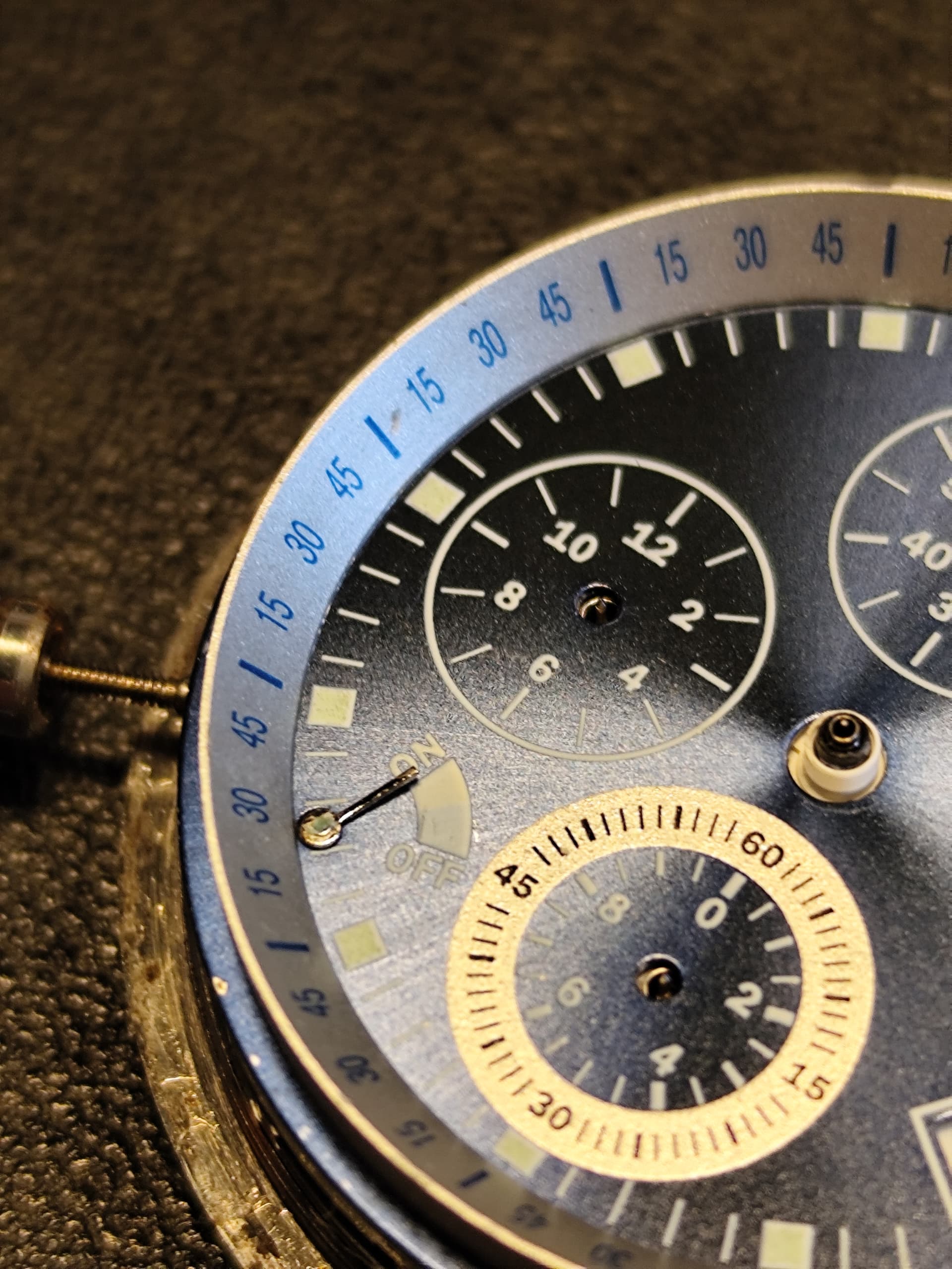

Wijze les geleerd: Quartz chrono uurwerk met twee stiften = beide stiften verwijderen om uurwerk te wippen. :face_with_raised_eyebrow:
Hopelijk krijg ik alle wijzers terug. Ik ga mijn best doen.
Dat werkt. Nu nog weer de Rodico eraf halen en rechtbuigen. :face_with_open_eyes_and_hand_over_mouth::innocent:
