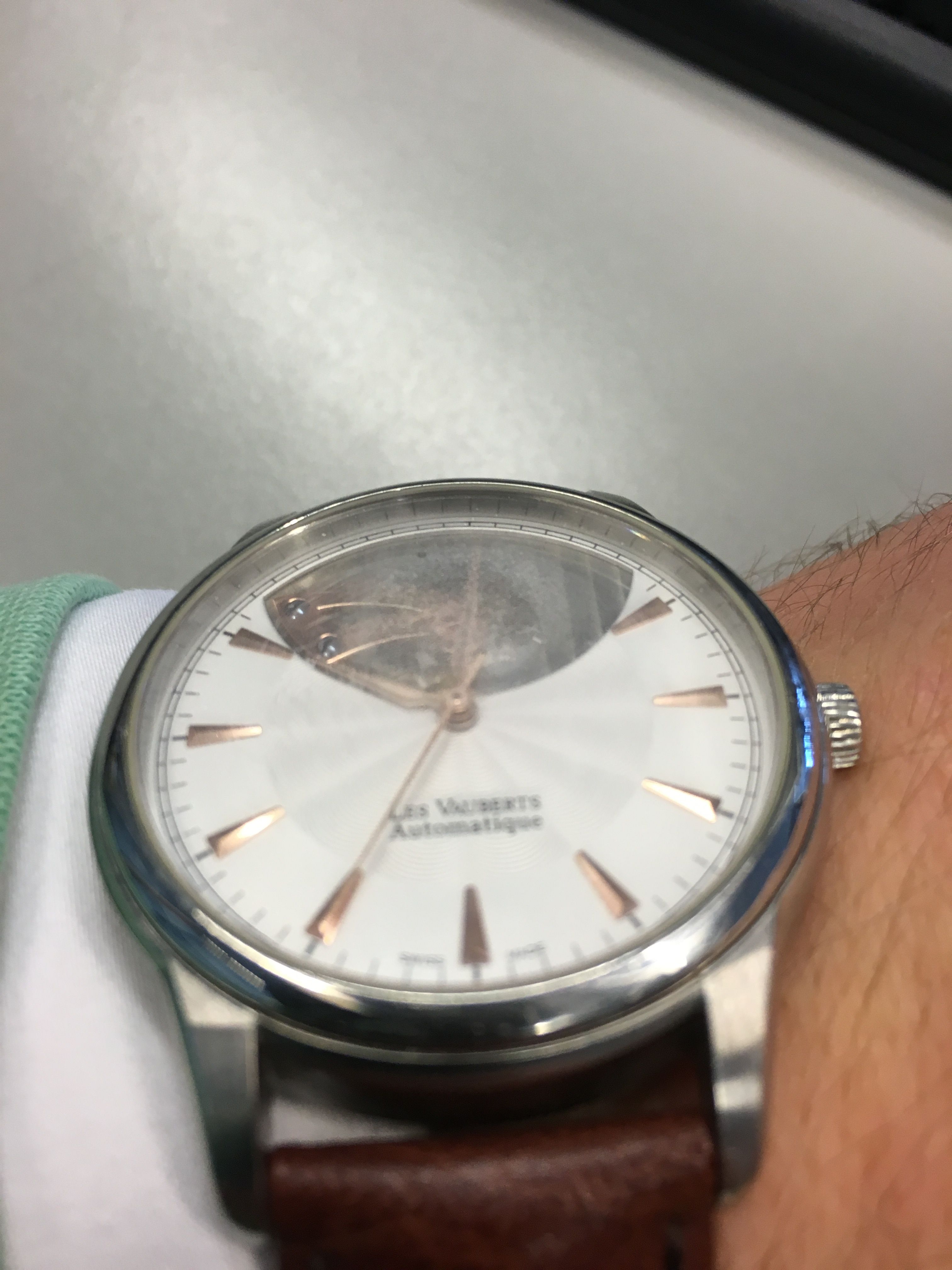

Toen ik op het werk aankwam was mijn glas ineens wazig. Ik heb dit ook wel eens bij mijn G-shock als het koud is buiten en dan trekt dat vanzelf weer weg.
Nu zit het alleen nog steeds aan de binnenkant van mijn horloge. Is dit nu vocht? Wat kan ik het beste doen?

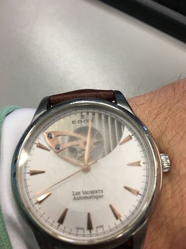

Dankjulliewel voor de tips. Het horloge is sowieso maar 5 atm en heb er nooit iets geks mee gedaan. Ik denk dat het gekomen is door het fietsen vanochtend in de koude vochtige lucht. Wel erg raar dat daardoor condens kan ontstaan…
Ik ben zelf geen horlogemaker dus ik wil er niet teveel zelf aan doen. Zal straks als ik thuis ben de kast even openmaken en hem dan op de vensterbank boven de verwarming leggen. Hopelijk gaat het dan weg.
