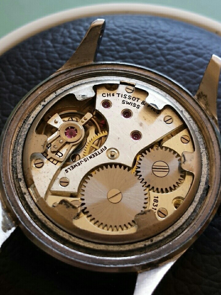

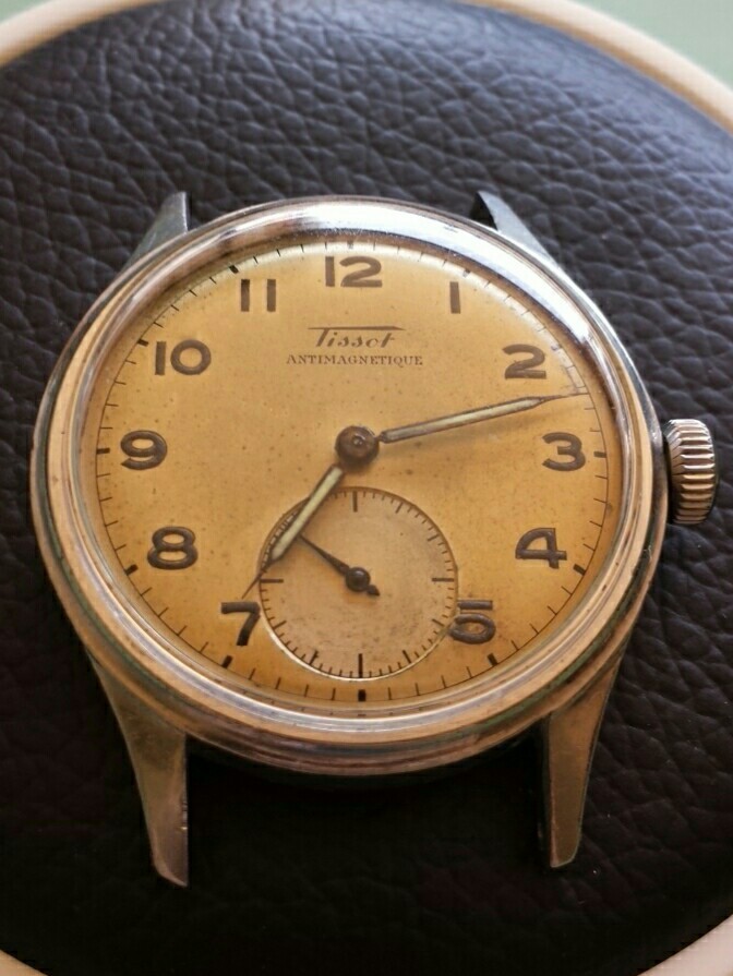

Vanmorgen een leuke Tissot Antimagnetique binnengekregen. Het horloge is nog in een prima staat met mooie egale patina en alles origineel. Het heeft alleen een basic servicebeurt nodig, omdat de amplitude wat laag is met 190 graden. Het loopt wel mooi constant en met een lage beat error dus niets aan de hand.
Maar de balans heeft een Shock Resist anit-schok mechanisme en die ben ik nog niet eerder tegengekomen. Hoe smeer je de deksteen het best na de servicebeurt?
Bedankt voor de moeite.
mvg Melvin

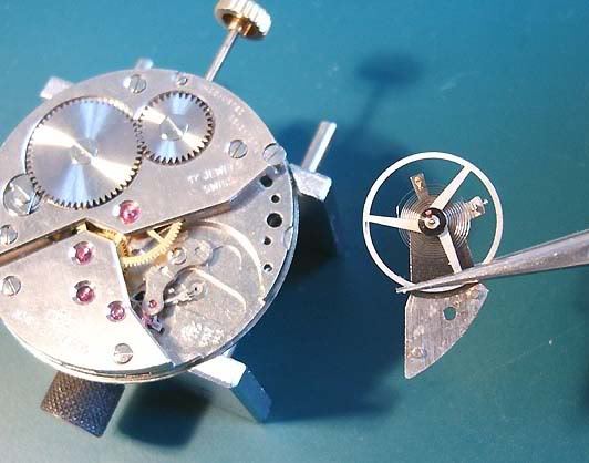

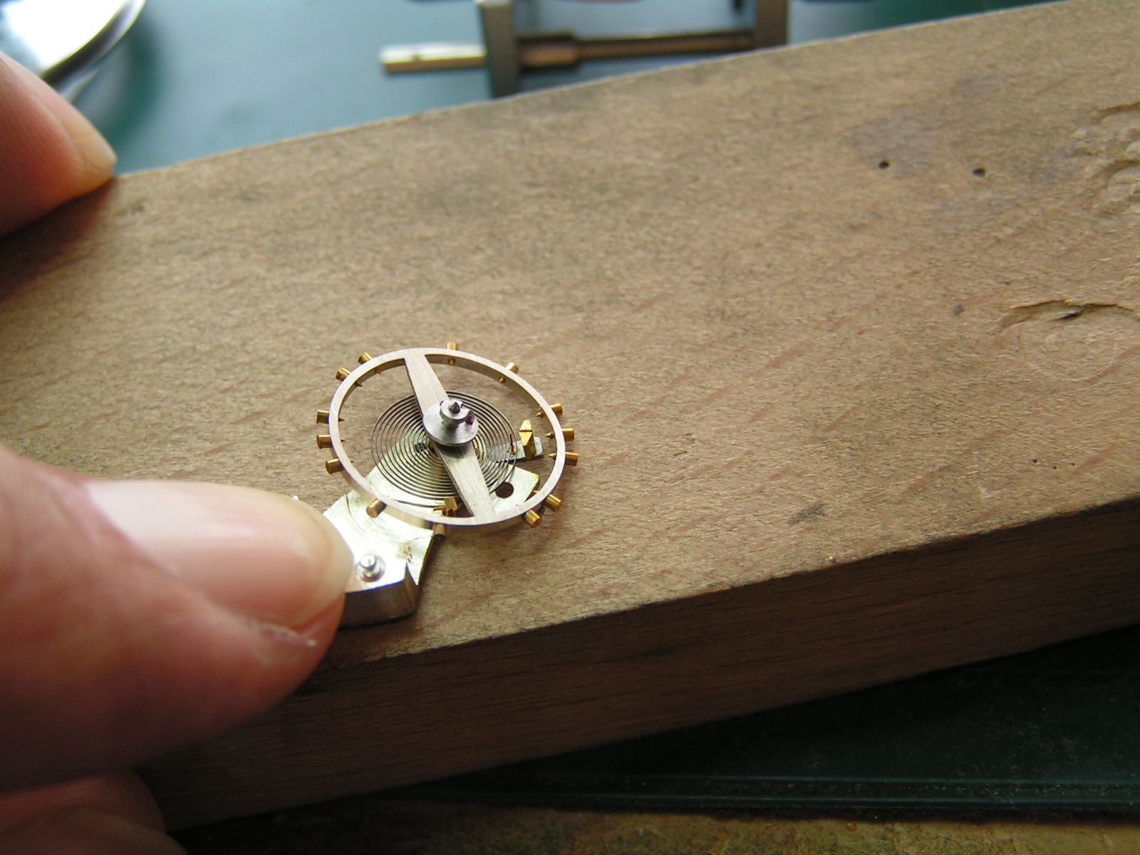

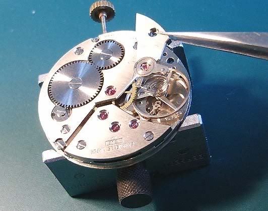

Om het wat duidelijker te maken heb ik even gauw wat fotootjes gemaakt met een balans van een zakhorloge:

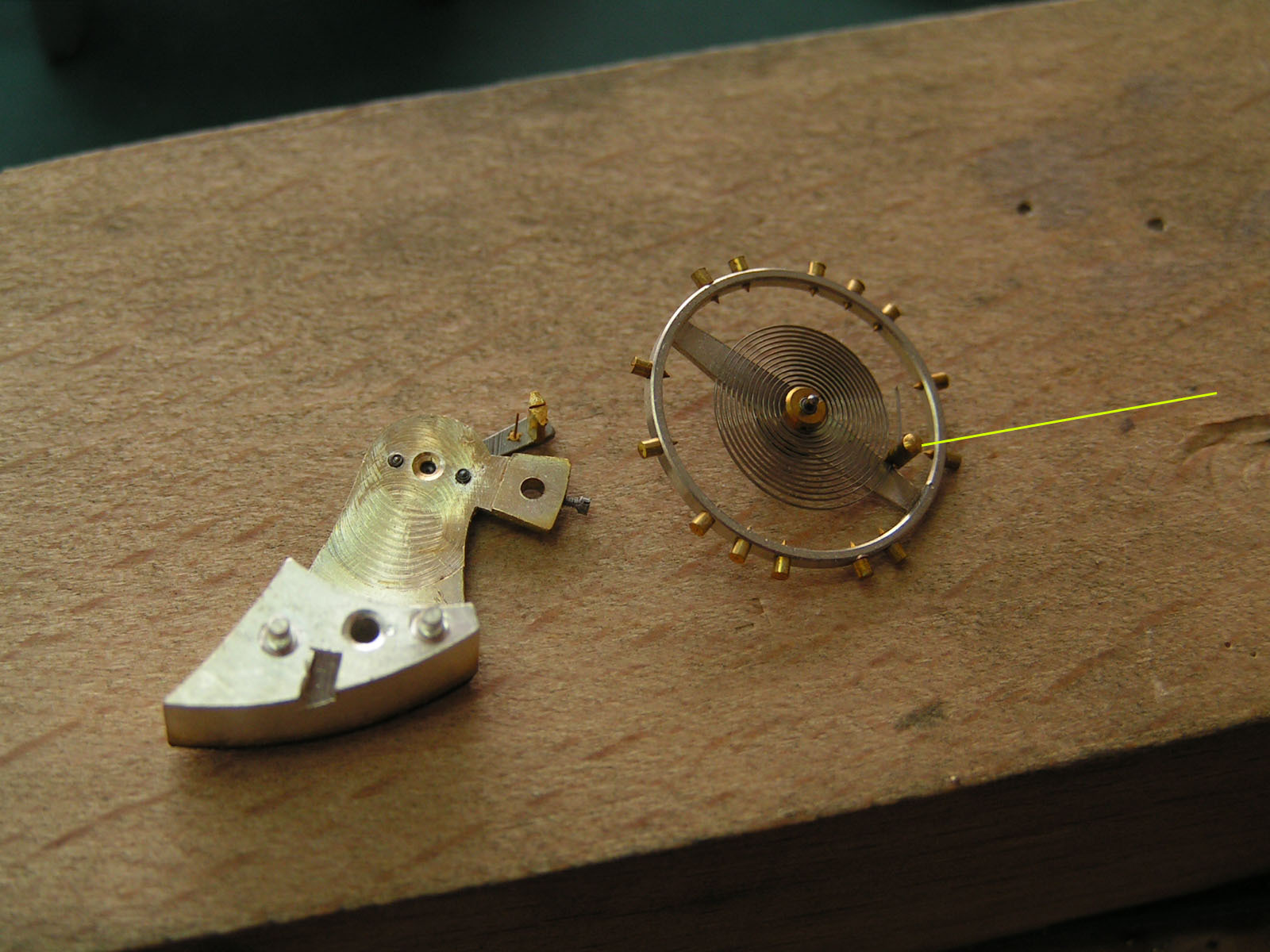

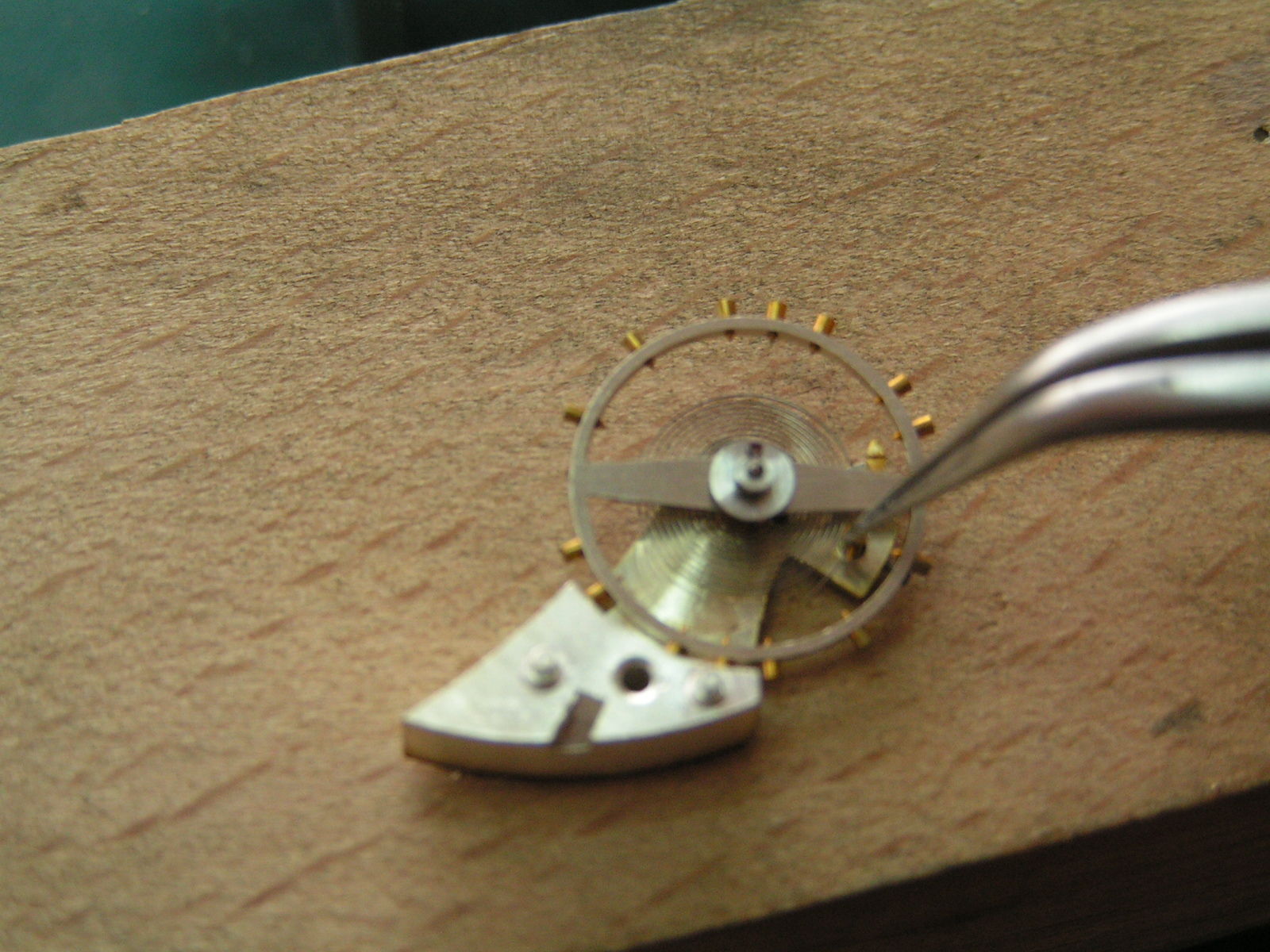

Kloof met balans afgenomen en op het houten balkje gelegd, draai het schroefje van de piton los:

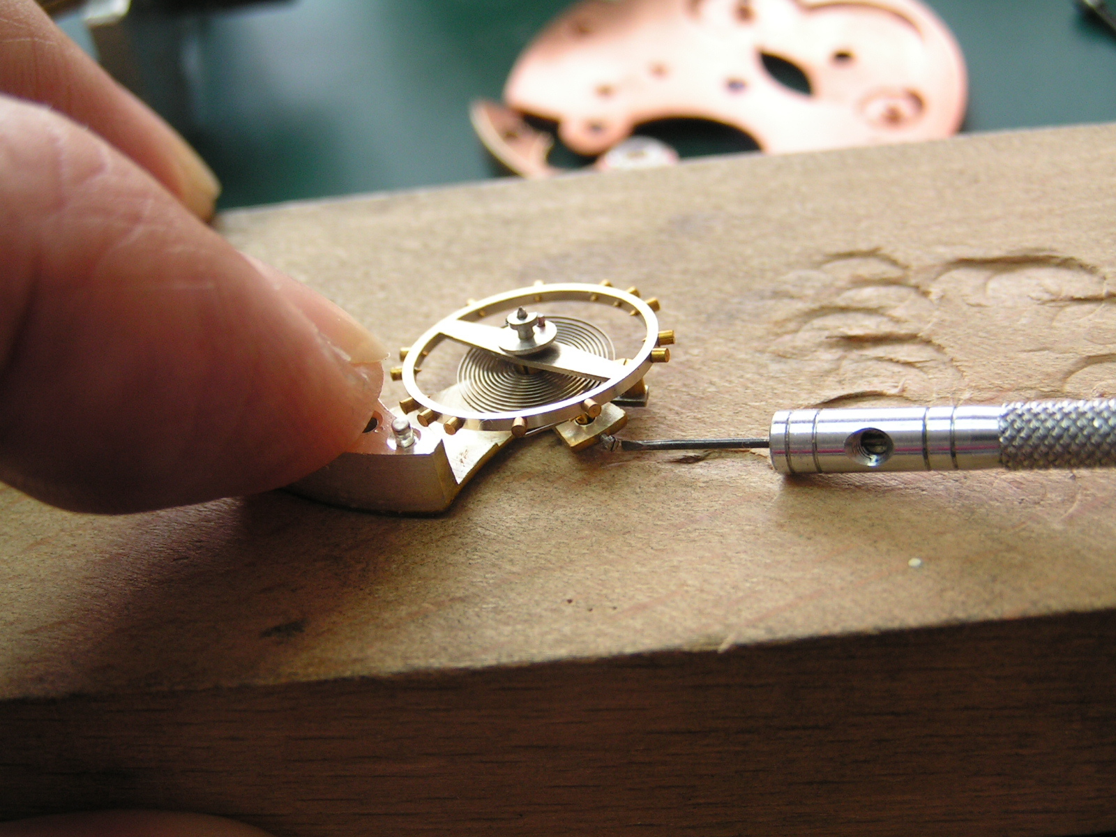

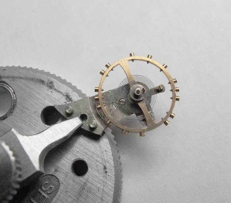

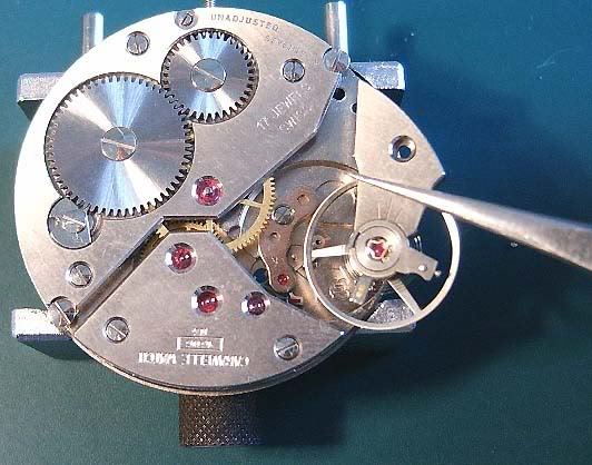

Draai vervolgens het “slotje” op het kompas (waar de spiraal doorheen loopt) open; het slotje heeft een schroefgleuf, daar zet je een goed passende schroevendraaier in en draai een kwart slag.

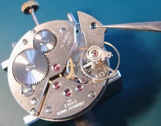

NB: Om het slotje duidelijk op de foto’s te krijgen heb ik even de piton al uit de kloof gedrukt, maar dit kan je natuurlijk ook pas na het openen van het slotje doen als je de balans afneemt:

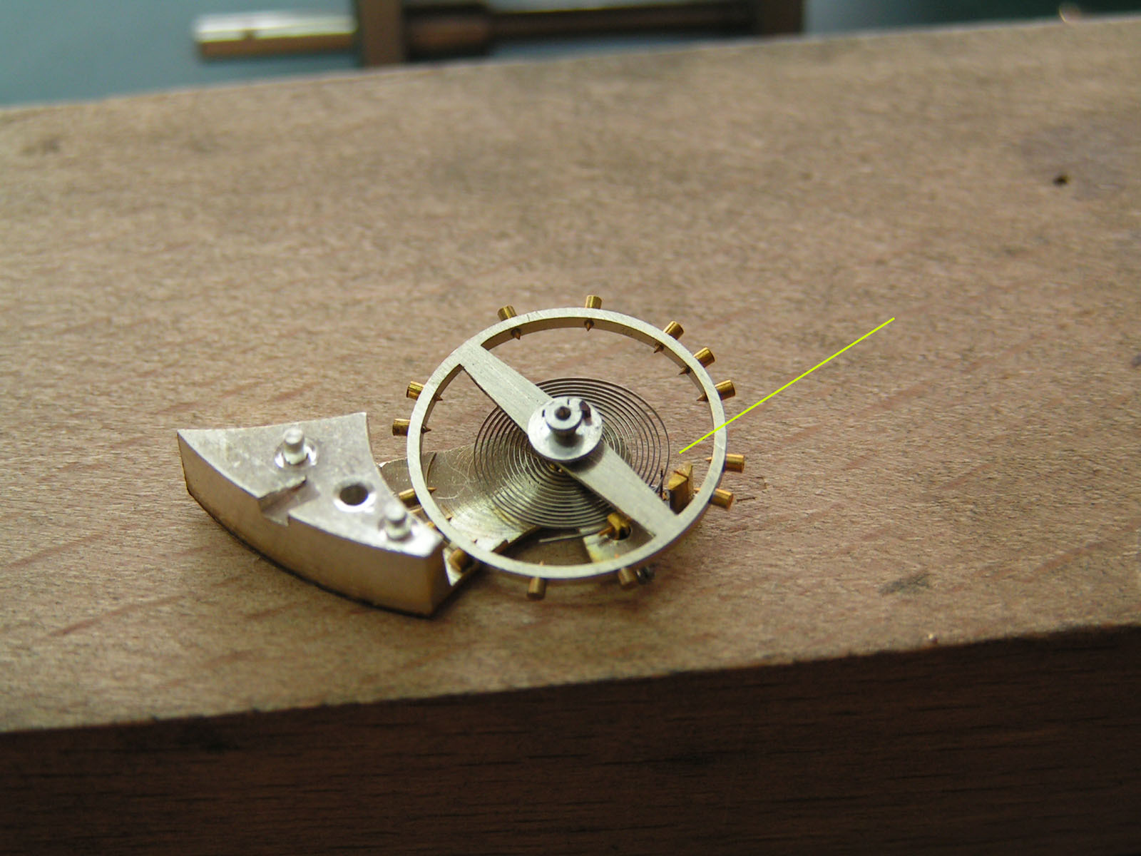

Slotje dicht:

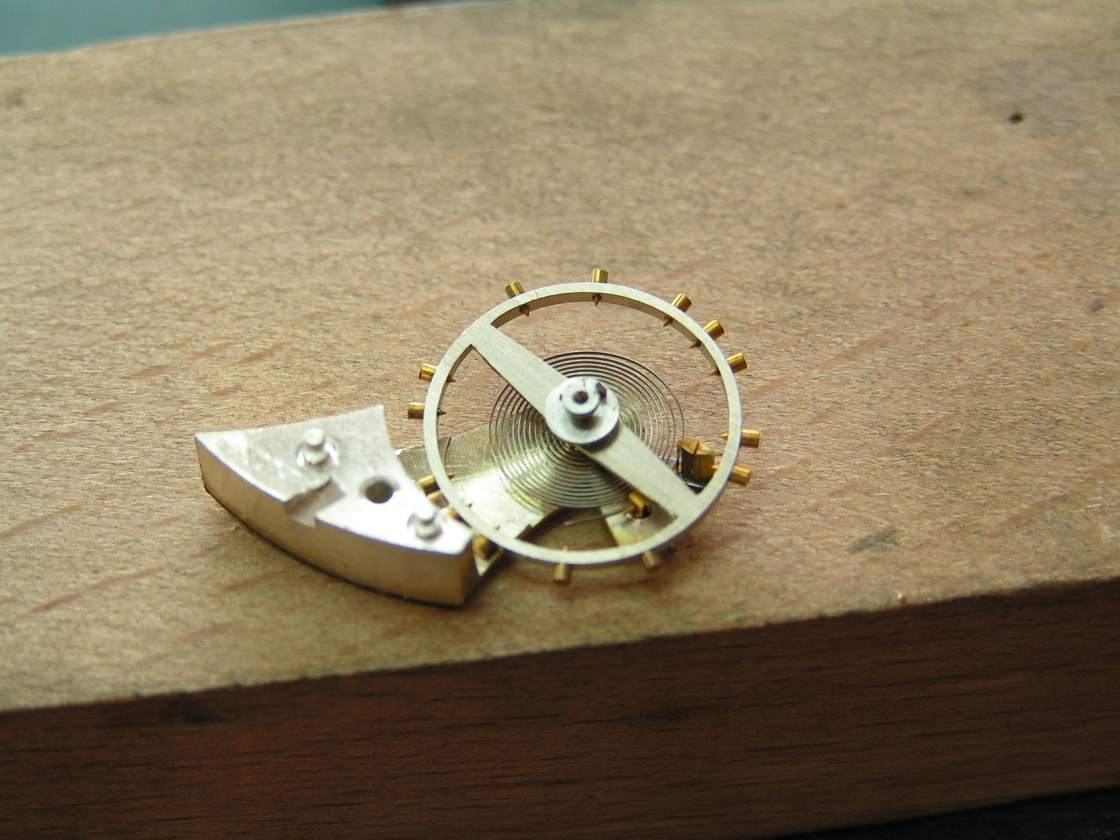

Slotje open:
En dan kan je de balans van de kloof afnemen:
Nu kan je zonder gevaar de schroefjes losdraaien, en alle delen apart netjes schoonmaken en olien; de balans kan nu ook simpelweg even in de one-dip vloeistof om de spiraal netjes schoon te maken…

de “piton” (geen idee of dat de officiele benaming is…) is een messing pennetje, en zit gewoon vast op de spiraal, dat haal je niet los, je veranderd dus niks aan de basisafstelling:

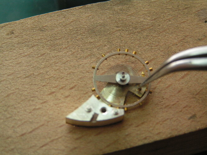

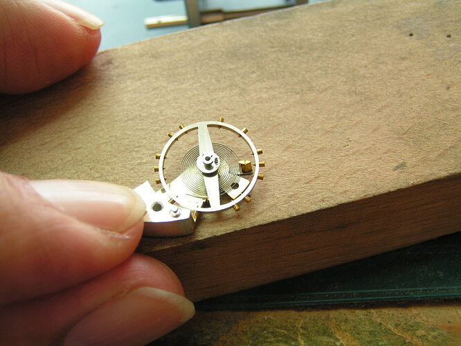

Remontage is al even simpel als de demontage:

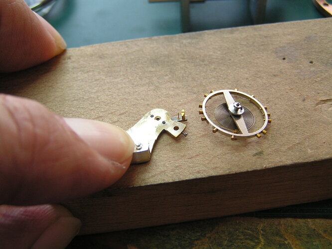

Balans op de kloof houden en piton in het gaatje drukken (het valt er meestal al vanzelf in):
Goed checken of de eerste winding van de spiraal in het (open) “slotje” valt:
Het slotje dicht draaien:
het schroefje van de piton weer aandraaien, kloof met balans compleet monteren en lopen als een tierelier (hopelijk)

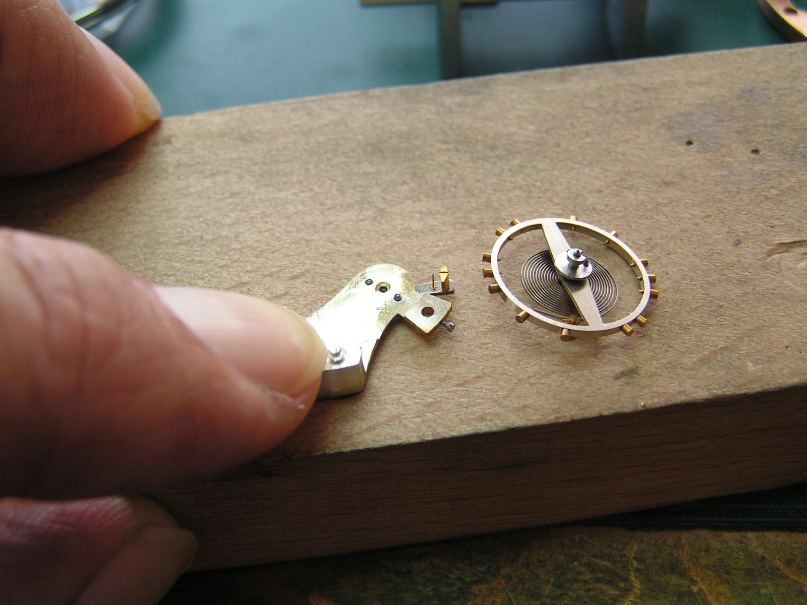

wat betreft controle of de spiraal vlak ligt heb je gelijk, maar het is handiger om het schroefje dan even te lossen en weer vast te draaien na montage;

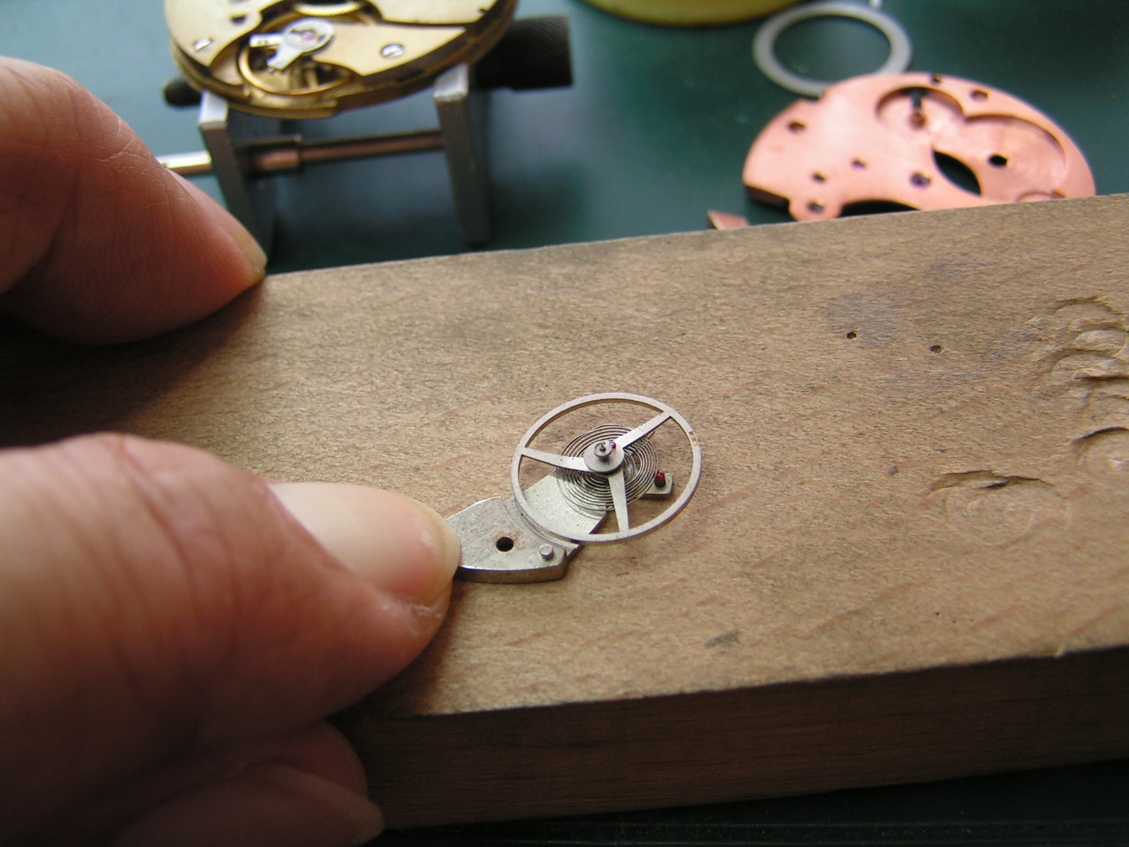

het hangt er eigenlijk ook vanaf hoe je de kloof met balans terugplaatst, als je het (met los schroefje) op de traditionele manier doet valt de piton misschien uit de kloof:
Als je de balans samen vasthoudt met de kloof, dan heb je dat natuurlijk niet, maar of dat nou de betere oplossing is weet ik niet:
