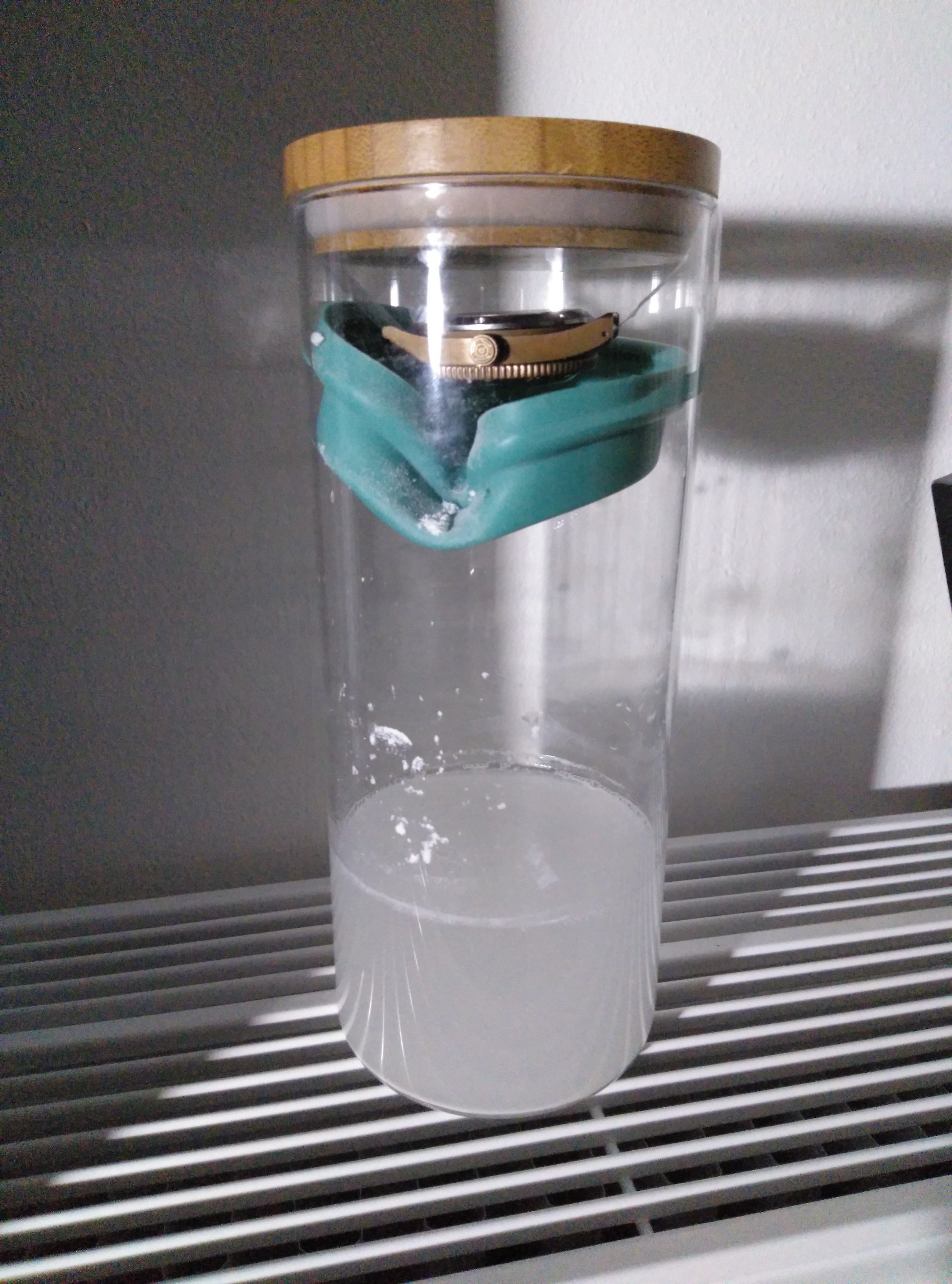

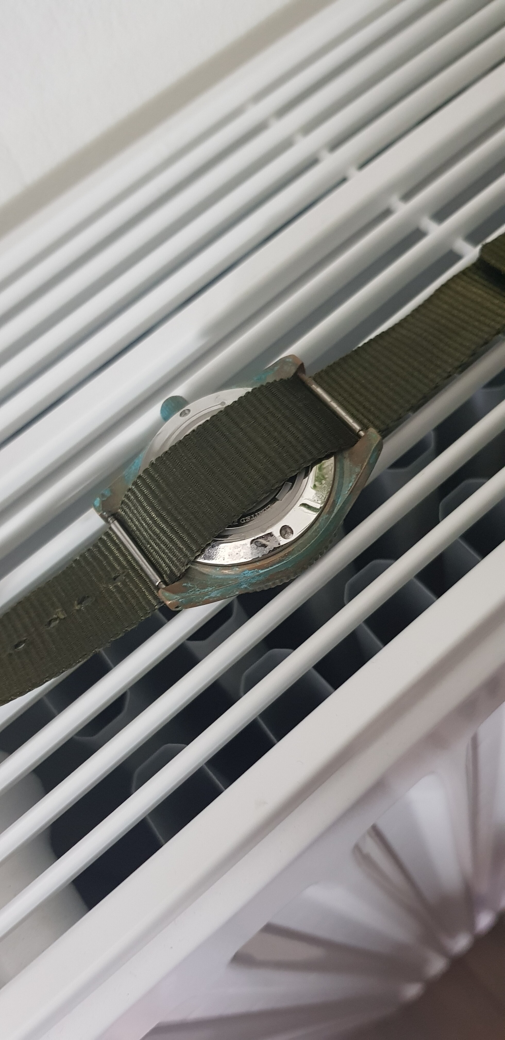

Ik heb hier het azijn en bakpoeder toch nog maar ververst, want de patinering was heel minimaal.
Die reactie ziet er zo ongeveer uit:
Veel schuim en spetters.
Ook staat hij nu op de verwarming. Eens zien of het zo wat sneller oxideert.
Die siliconen dop die er tussen zit is mijn spetter-bescherming. (Direct contact met een spetter vreet de oxidelaag direct weer weg.)
Ook zie je hier hoe rustig het azijn ondertussen weer is.

En doe mij maar niet na met het geheel op de verwarming zetten… Het azijn is nu aan het condenseren op het horloge
 dat was dom en dat had ik kunnen weten…
Zo nogmaals verversen denk ik…en dan geen warmte erbij

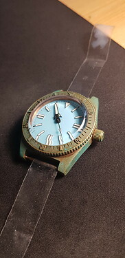

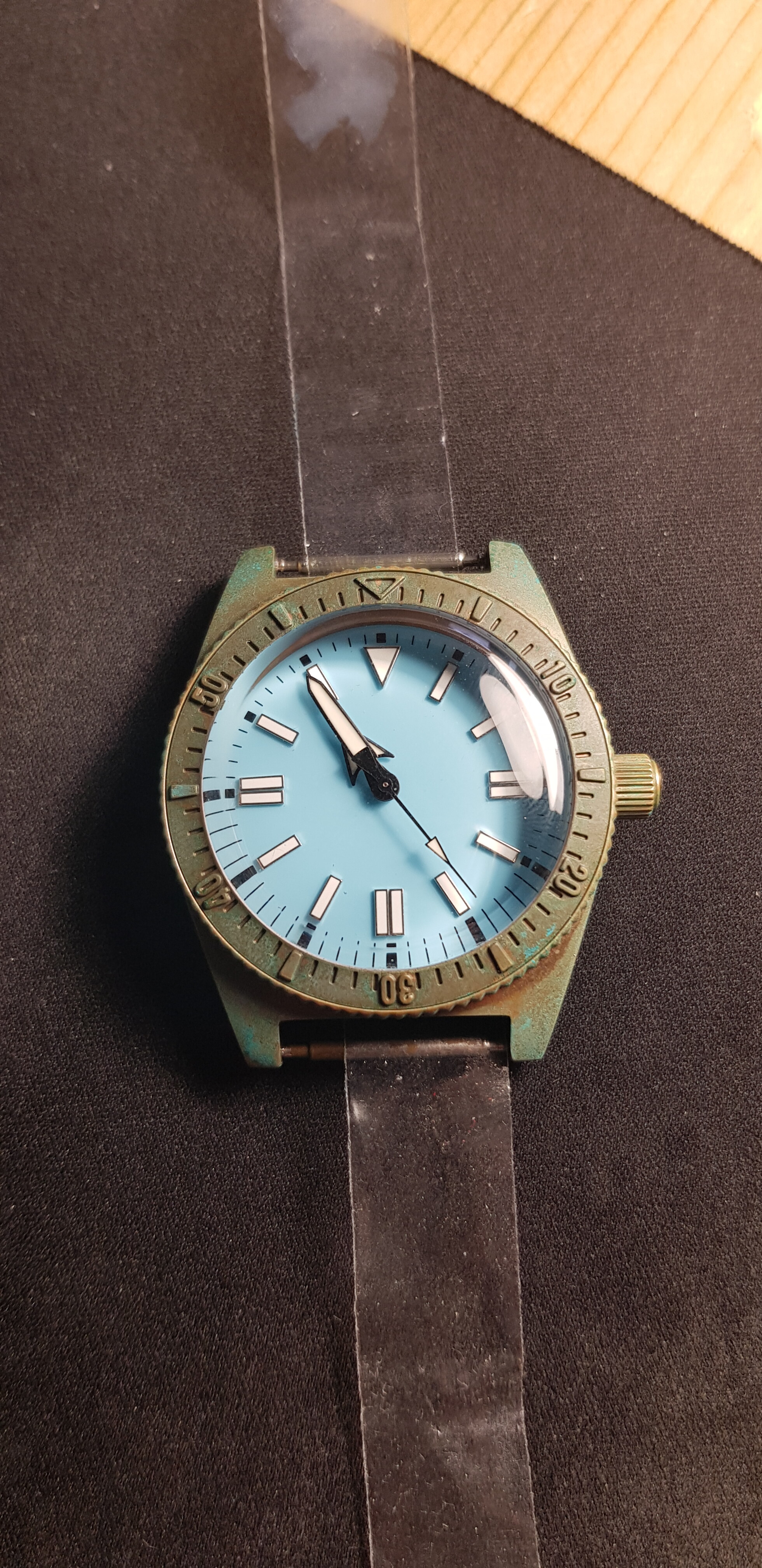

De tussenstand na ongeveer 4 uur sudderen:
Zal nog wel even wat langer moeten aangezien het grotendeels en dun laagje is wat er vrij makkelijk vanaf veegt… weer terug de pot in dus

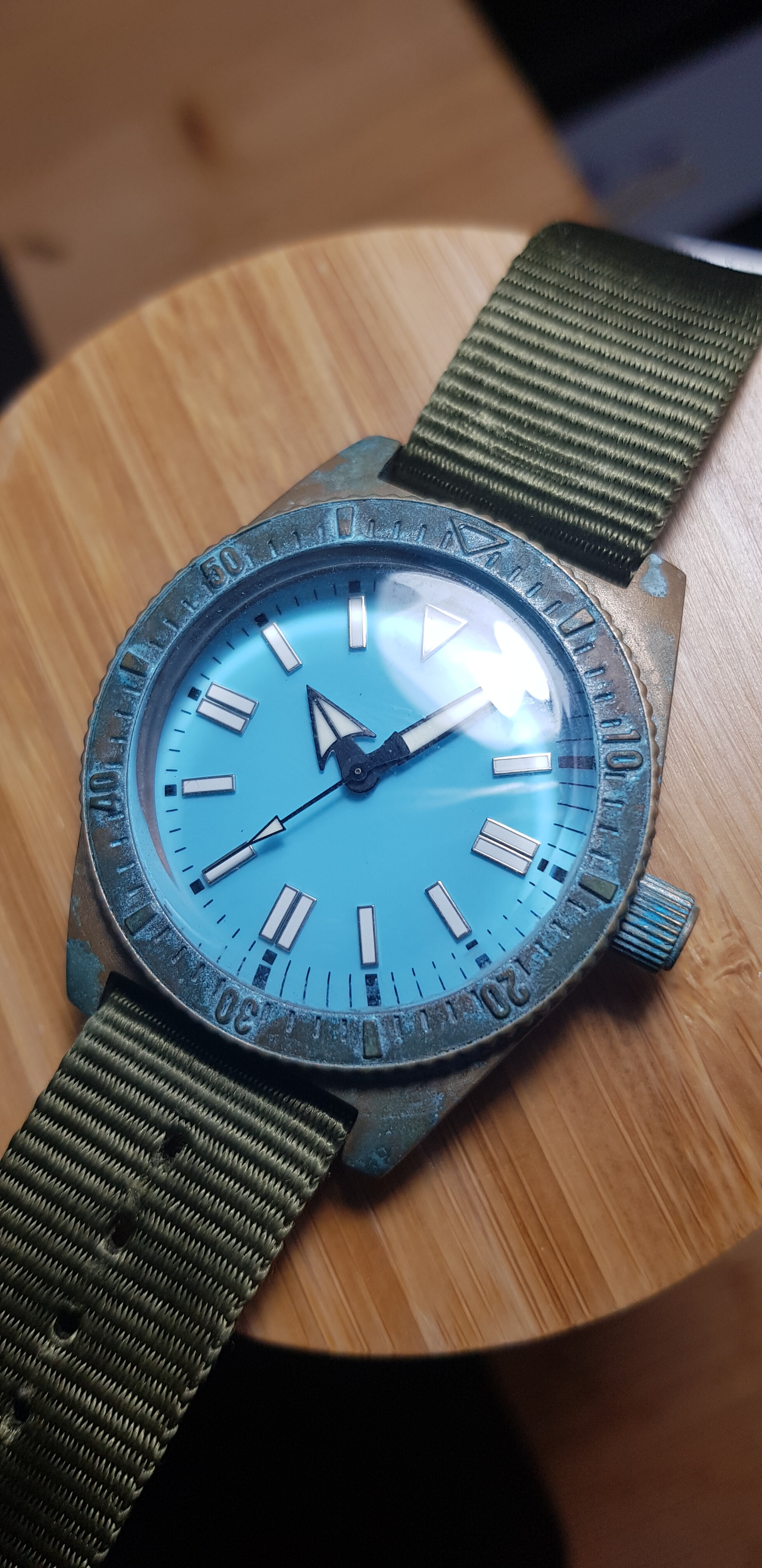

Dat gaat best snel zeg. Het is wel tof maar mij een beetje te groen
Het lijkt erger dan dat het eigenlijk is hoor. Een groot deel van deze laag zit er maar heel losjes op en veeg je er zo af; je houdt dus een veel lichtere laag over dan wat je hier ziet. Dat is ook de reden waarom ik het in etappes doe: langzaam aan stabiele laagjes opbouwen.

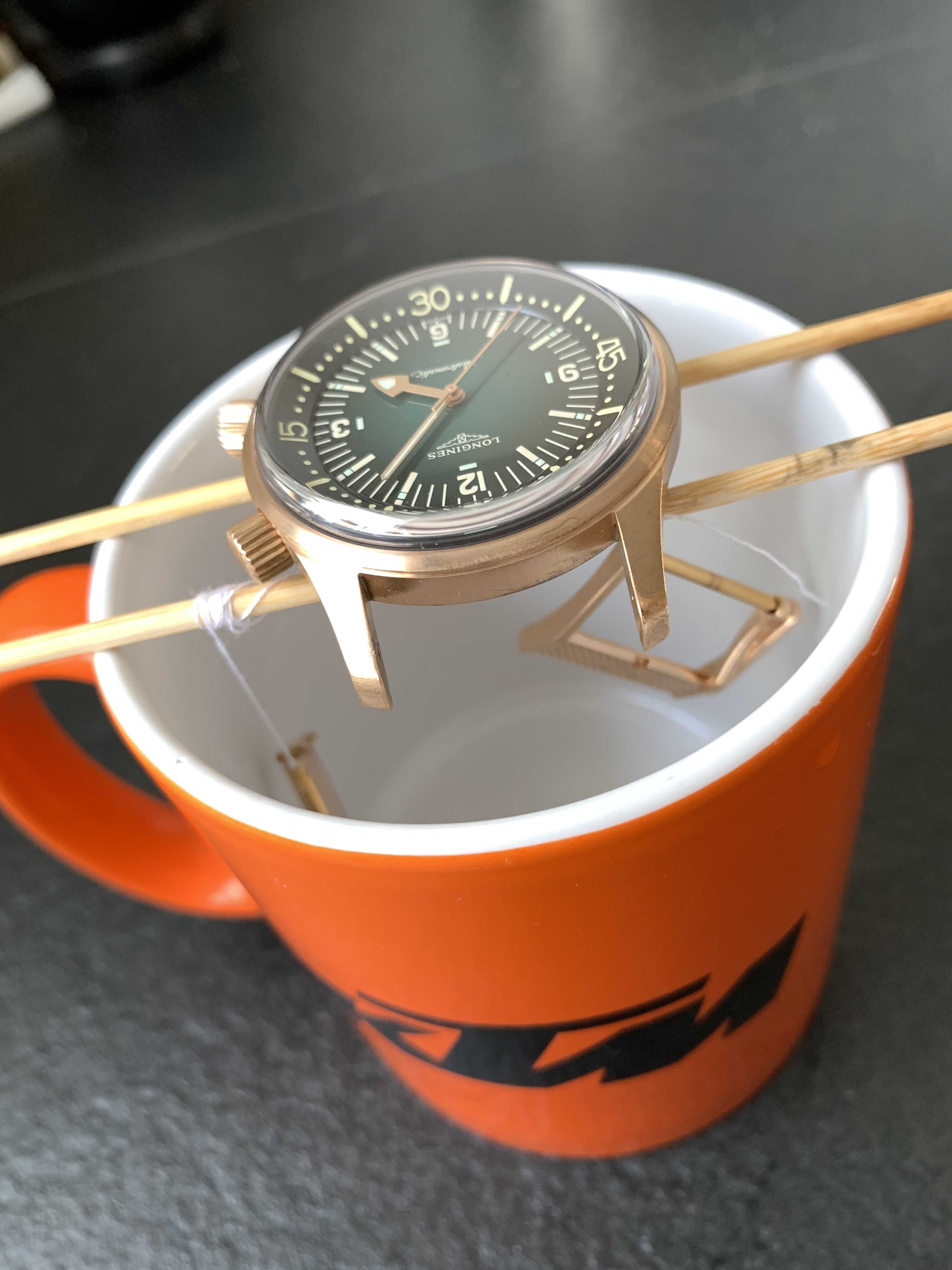

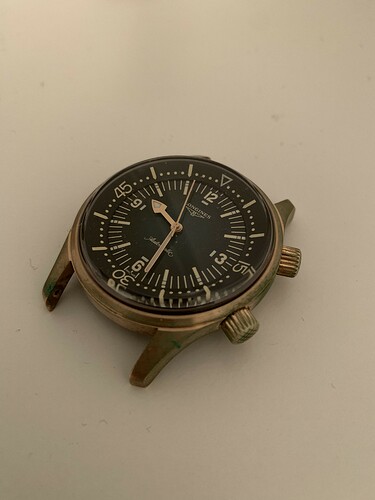

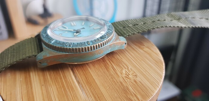

Okay, daar zijn wij weer!  Ik had een paar minuten extra vanochtend dus heb ik hem gelijk maar gepatineerd
Ik kan rustig zeggen dat deze werkwijze (zout water en ammoniak) aanzienlijk sneller werkt!
Zie hier het resultaat van 2 behandelingen van 5 seconden in zout water, gevolgd door ongeveer 10 minuten boven ammoniak. (Net een koffiekopje aan ammoniak, dus veel heb je niet nodig)
Tot slot nog even laten drogen op de verwarming en Presto!

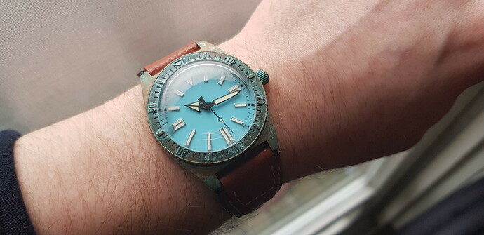

Wow
Dat ‘blend’ wel mooi met je dial kleur
Ik ga het voorlopig toch maar niet doen met mijn bronzen horloge, maar deze combi is wel tof!
