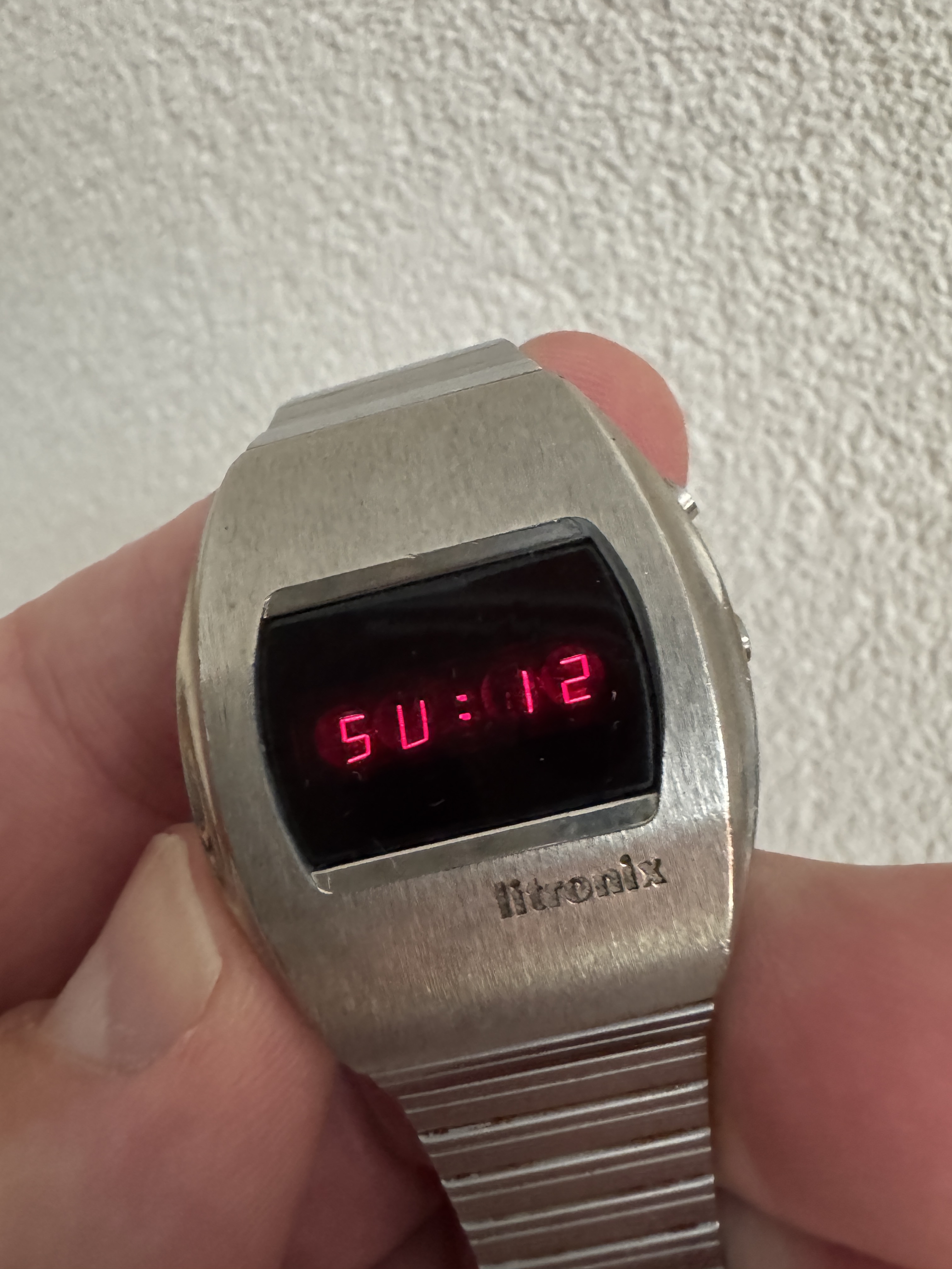

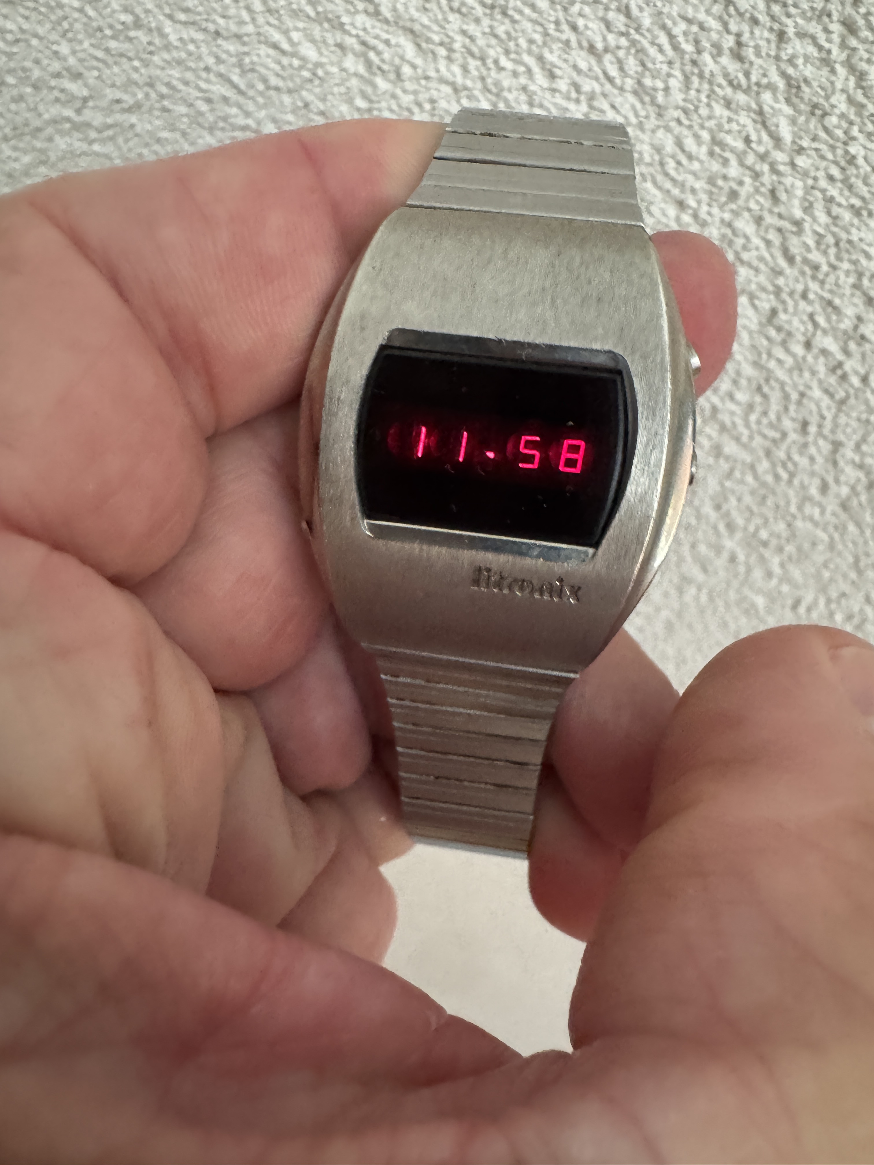

M’n Litronix red-led maar weer eens even gecheckt.
Doet het gelukkig nog goed!

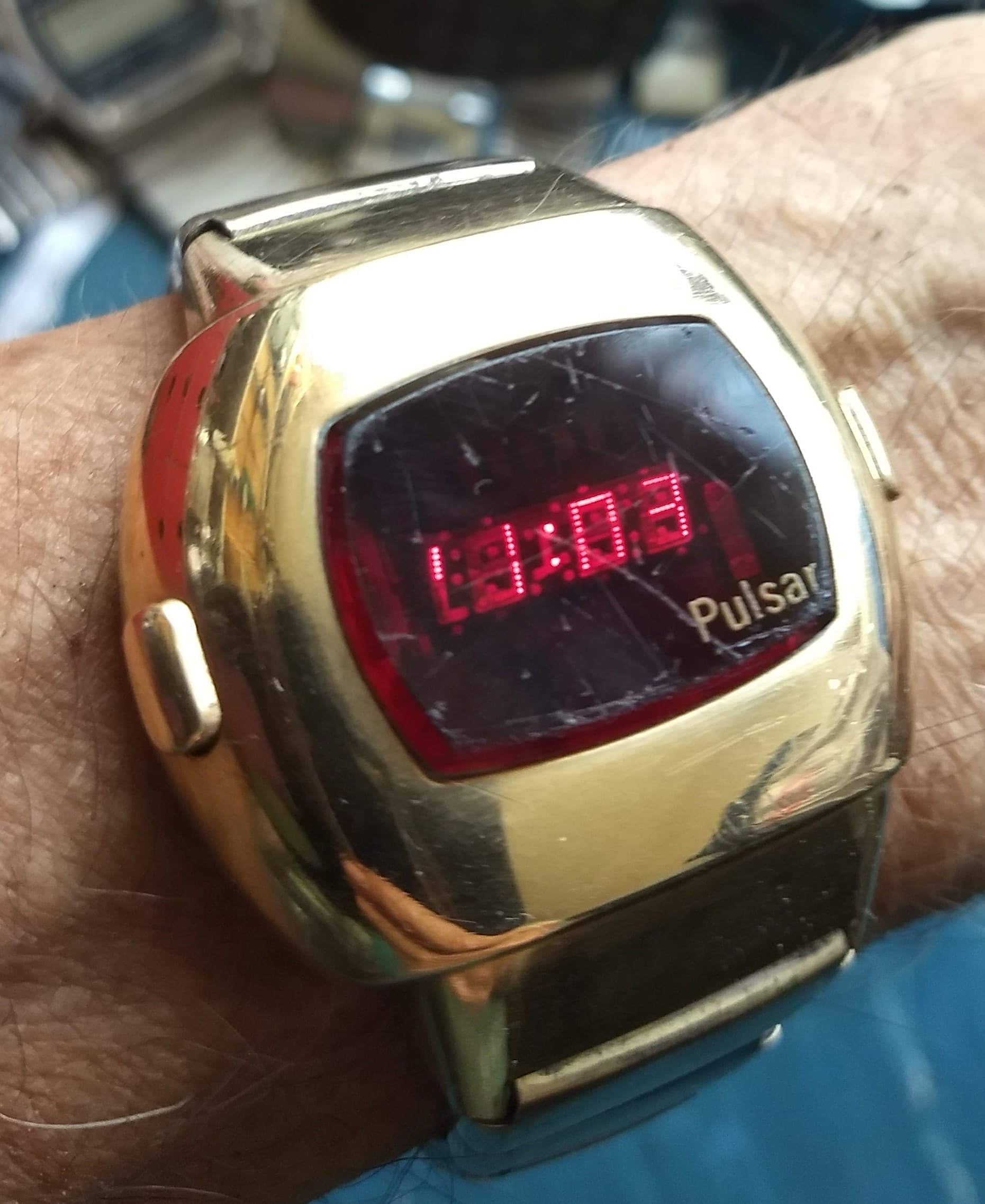

LED Horloges komen er van begin (2017) voor dit topic al bijna niet voorbij - helaas. En dan zijn er ook nog eens veel foto’s niet meer zichtbaar …
Dus ik post mijn ouwe Pulsar nog maar weer eens. Overigens zeer zuinig met batterij, en behalve wat kleine ongemakken eigenlijk verder probleemloos :sunglasses:

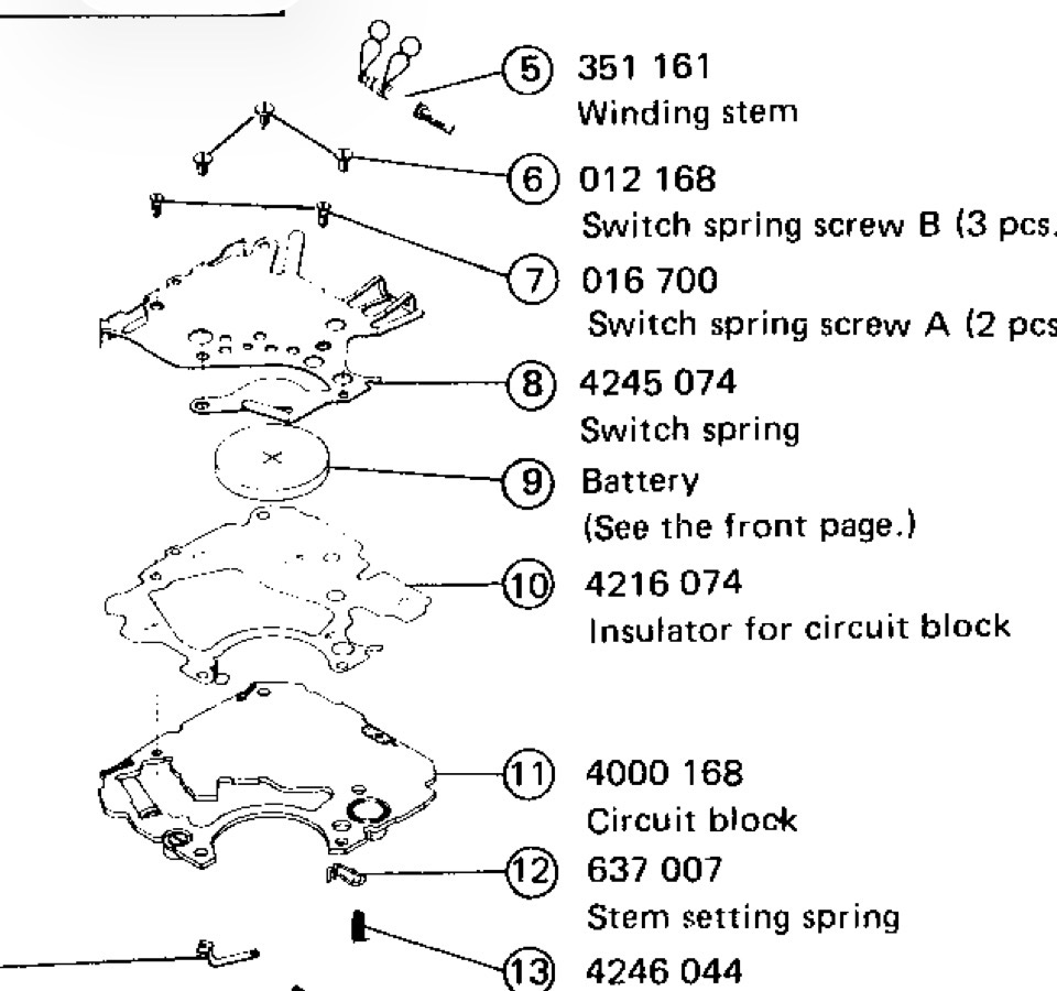

Dit is hetzelfde module als de ‘Arnie’ als het goed is. (H601)
Schroefjes bij batterij moeten goed aangedraaid zijn omdat batterijplaat ook een ‘switch spring’ functie heeft.
Soms moet je ook kroon helemaal uitrekken in de verste positie (tijd verstellen) en dan paar seconden zo laten. Als je het dan weer indrukt dan reset de stappen motor.

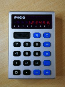

De Pico PA-80N is m’n favoriete mini.

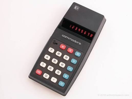

Heb ooit ook nog een Commodore 796M nieuw in doos kunnen scoren!

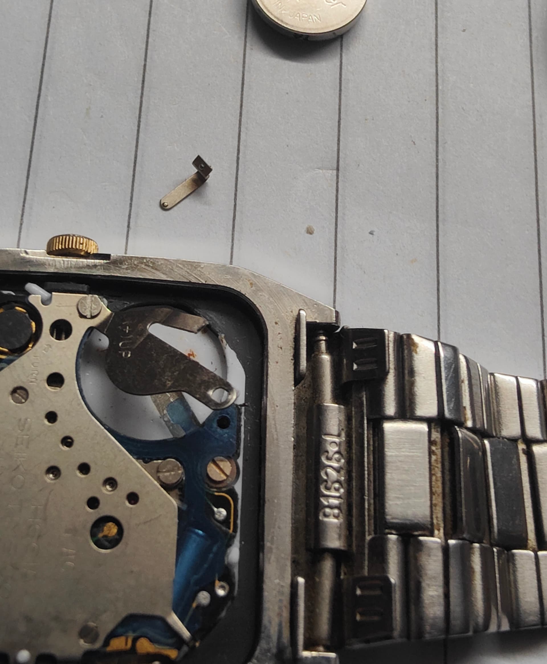

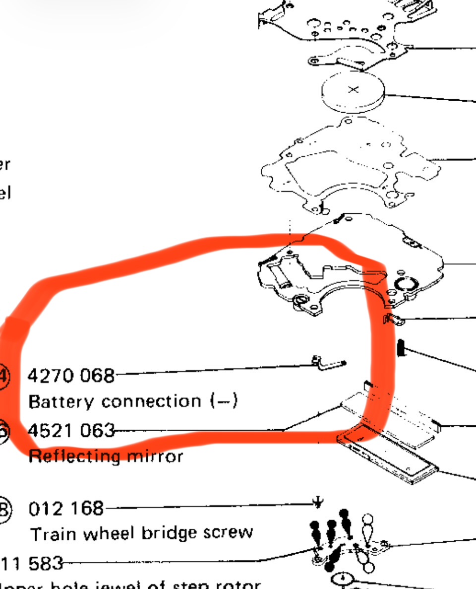

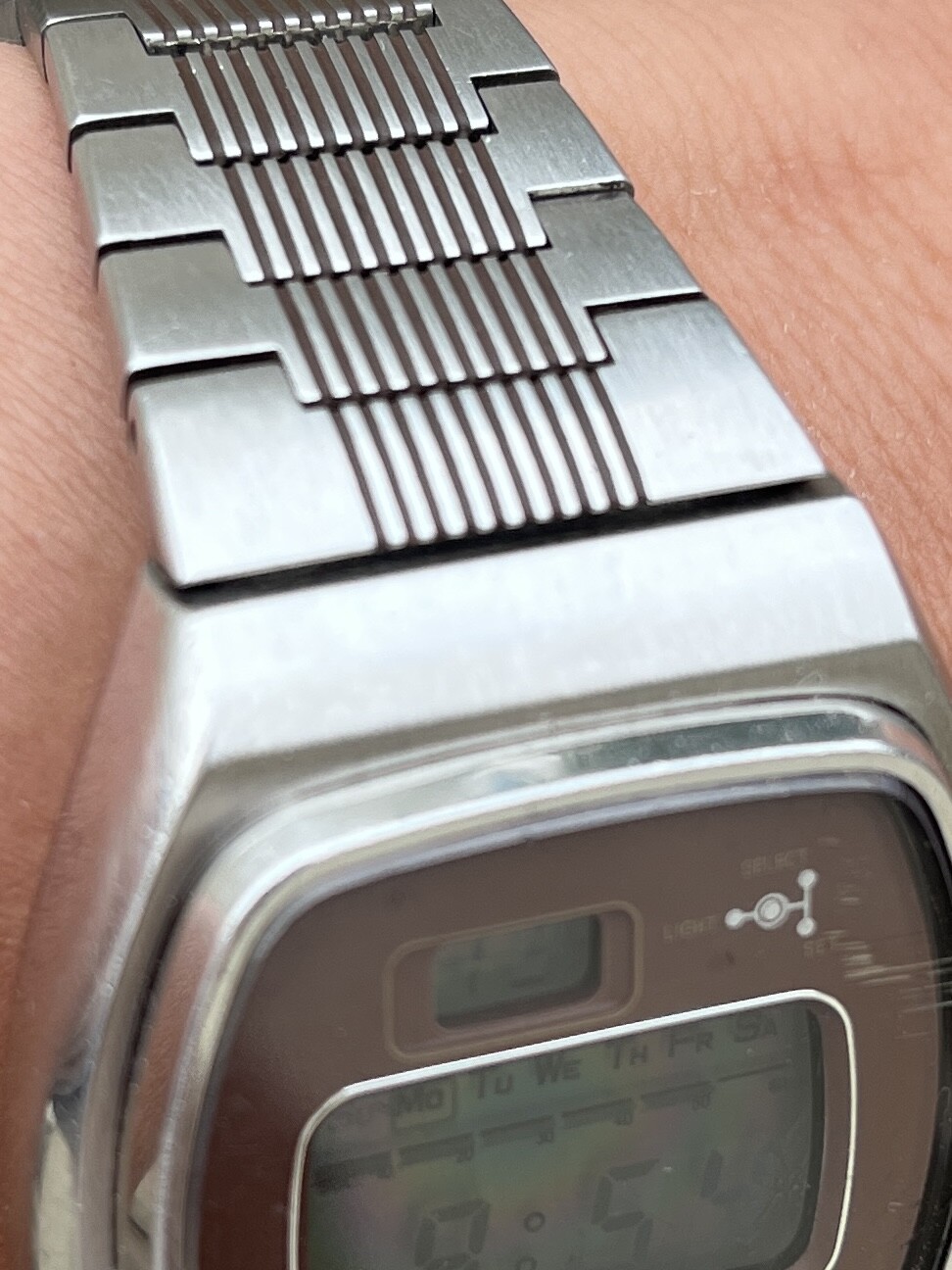

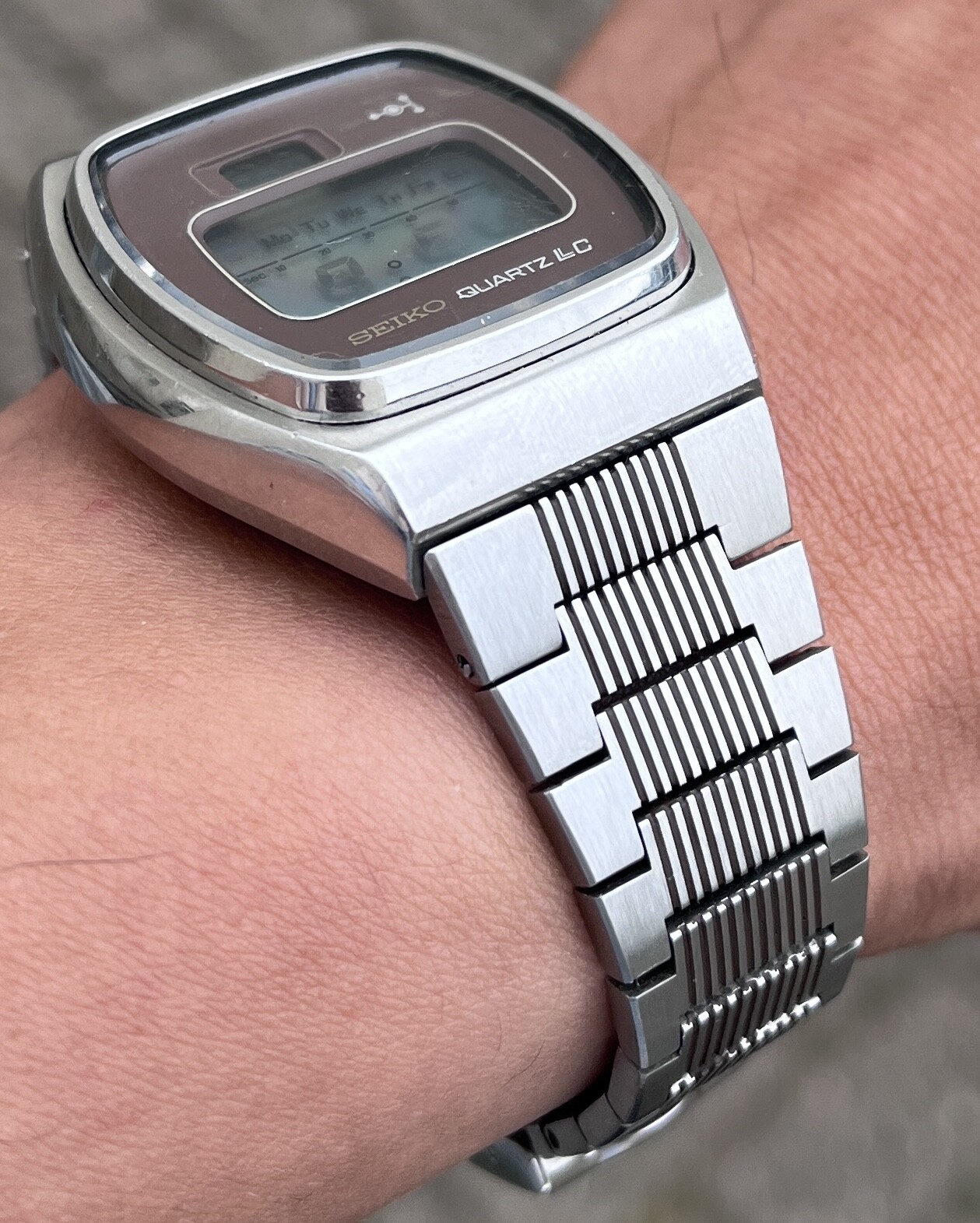

Helaas contact is losgekomen …
Dat is een ander verhaal :woozy_face:
Deze is niet stuk, maar hoort er wel weer juist ingezet te worden.
(Onder die dikke plaat)
Dat zal waarschijnlijk het probleem zijn :+1:t2:

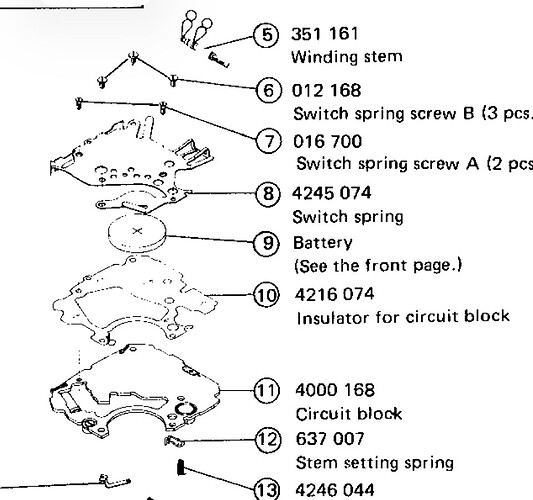

Volgorde van onderdelen die even los moeten. 4 schroefjes los. Dan kun je erbij.
Met een beetje geluk en een loepje schuif je het er zo wel weer juist tussen zonder het te demonteren :+1:t2:
Ga ik eens proberen :pray: merci Edgar :+1::+1:
Als het op zijn plaats zit moet ik dat kunnen 'doormeten ’ met het ac punt?
AC reset moet bij dit type altijd uitgevoerd worden :+1:t2: kan alleen als batterij geplaatst is.
Gelukt :ballot_box_with_check:
Hartelijk dank voor de tips Edgar :muscle:
