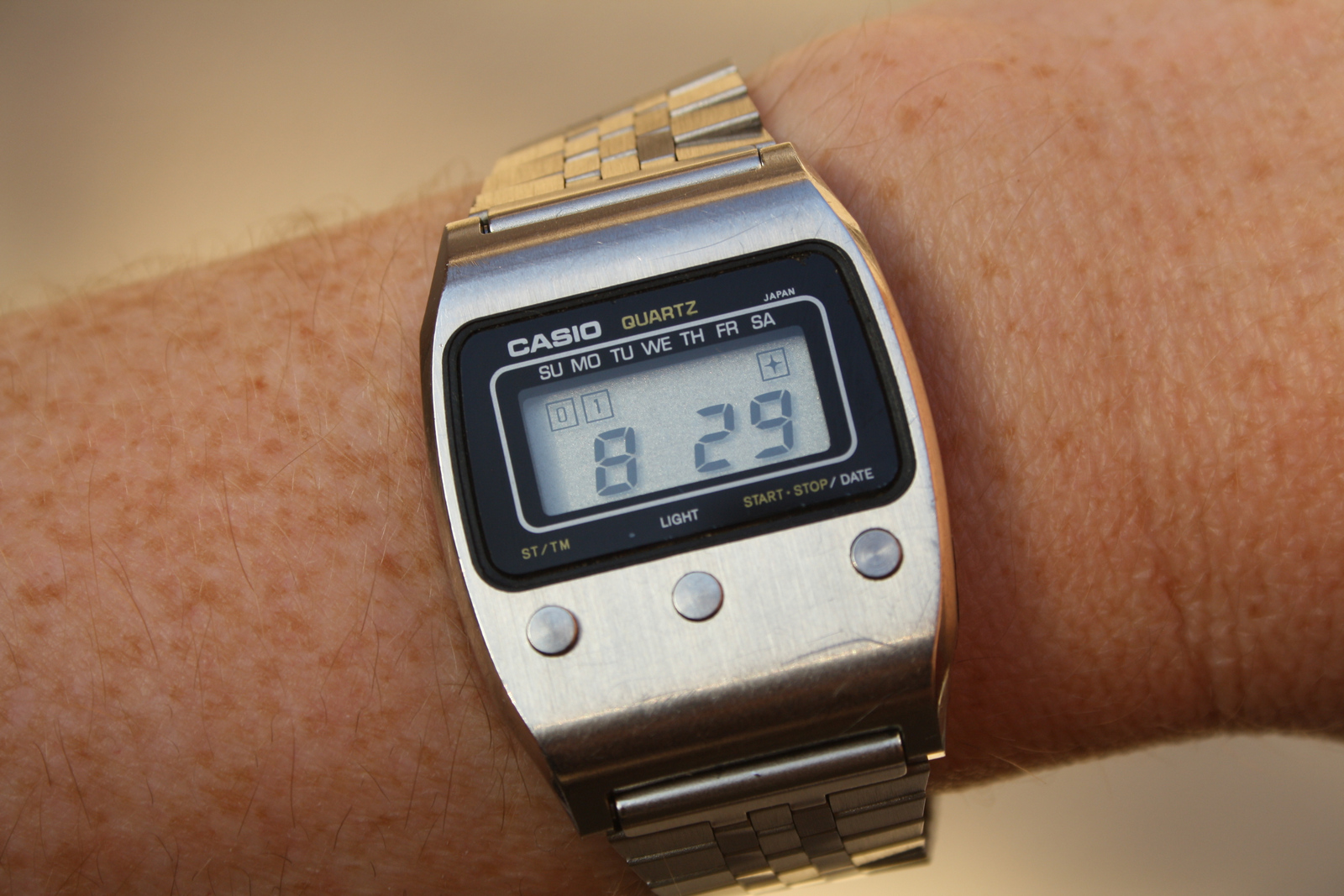

Ik heb een paar van deze 50 en 52 modelletjes in mn verzameling, Ik blijf ze top vinden; een mooi formaat en slank aan de pols. Front buttons zijn natuurlijk top, they stand out of the crowd
En gewoon betrouwbaar. Mooie werkjes

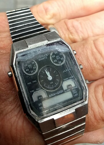

Deze weer eens aan de pols

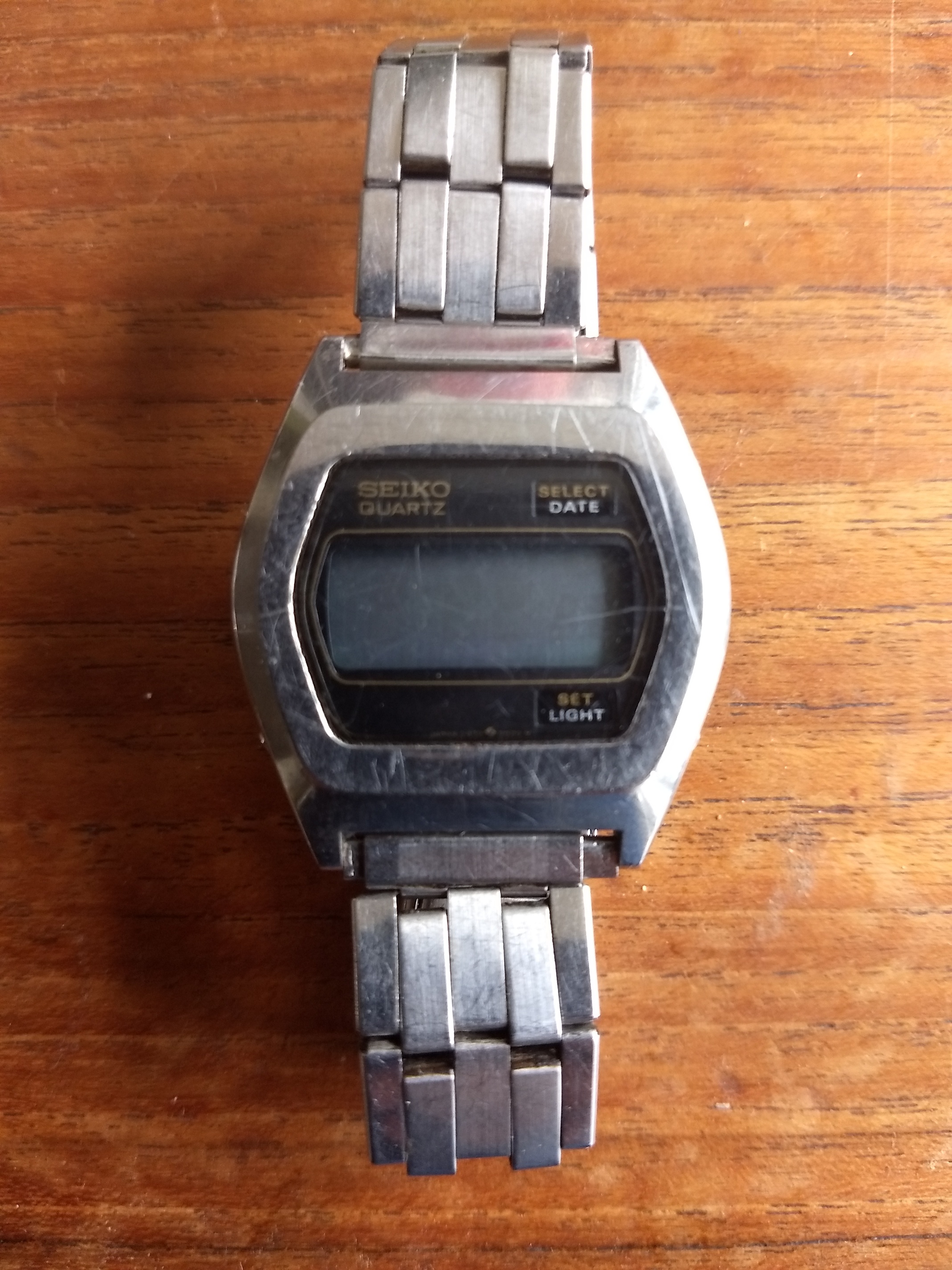

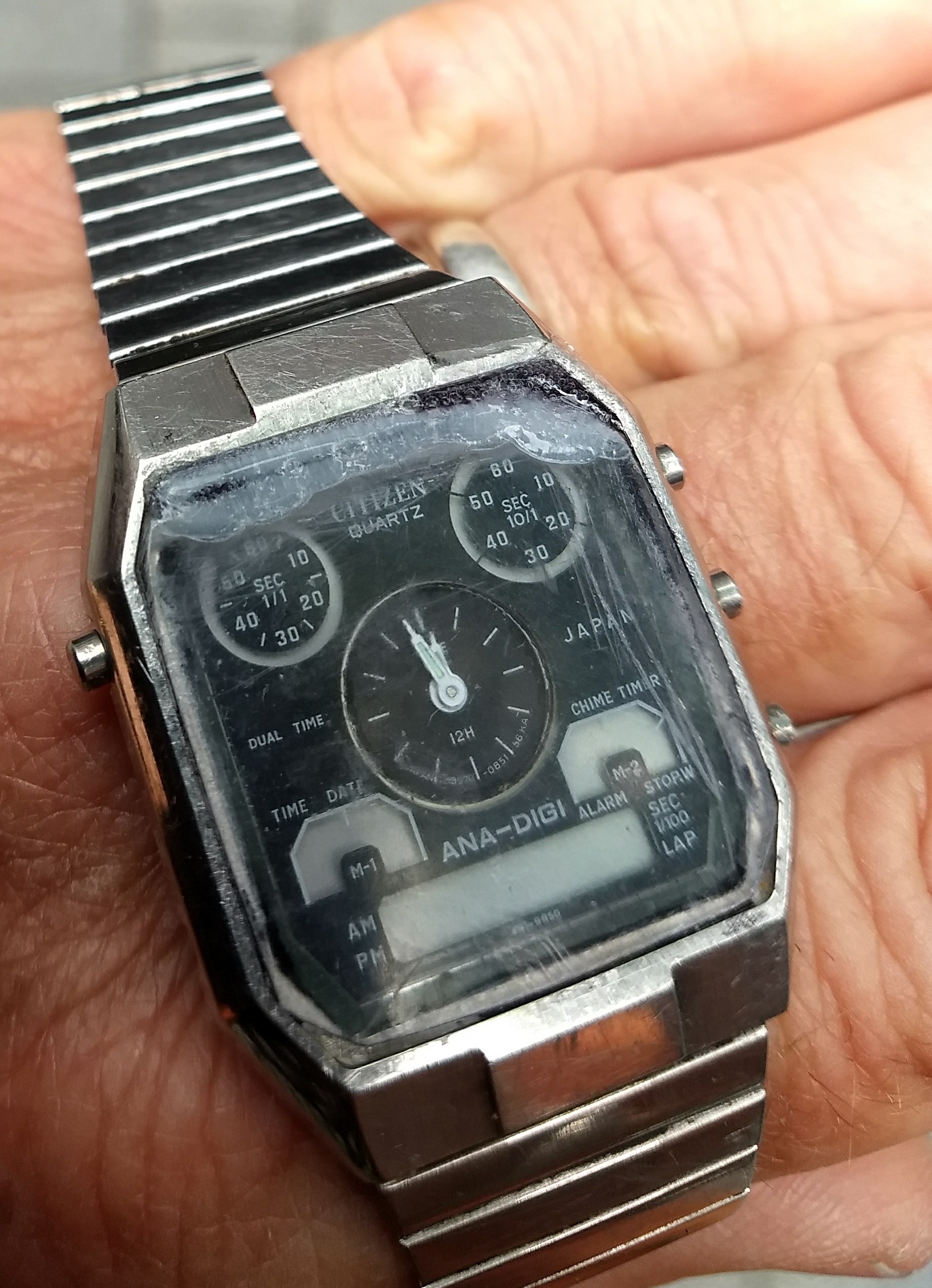

Deze ooit eens tegen gekomen in’n oude doos van mn vader, vond’m wel bijzonder.
misschien toch een keer de batterij vervangen en kijken of hij nog werkt.
Is die nog helemaal gaaf? (het display lijkt helaas defect?)
Het is inderdaad een prachtig klokje, ik had er ooit een van dit model en ze zijn generiek geproduceerd voor veel plakmerken, in de vroege jaren 80
Het uurwerk is vrij eenvoudig en kwetsbaar, je ziet het als je dit (uiterlijk prachtige) horloge openmaakt. Desalnietemin doet het alles wat het frontje je beloofd! Impressive!

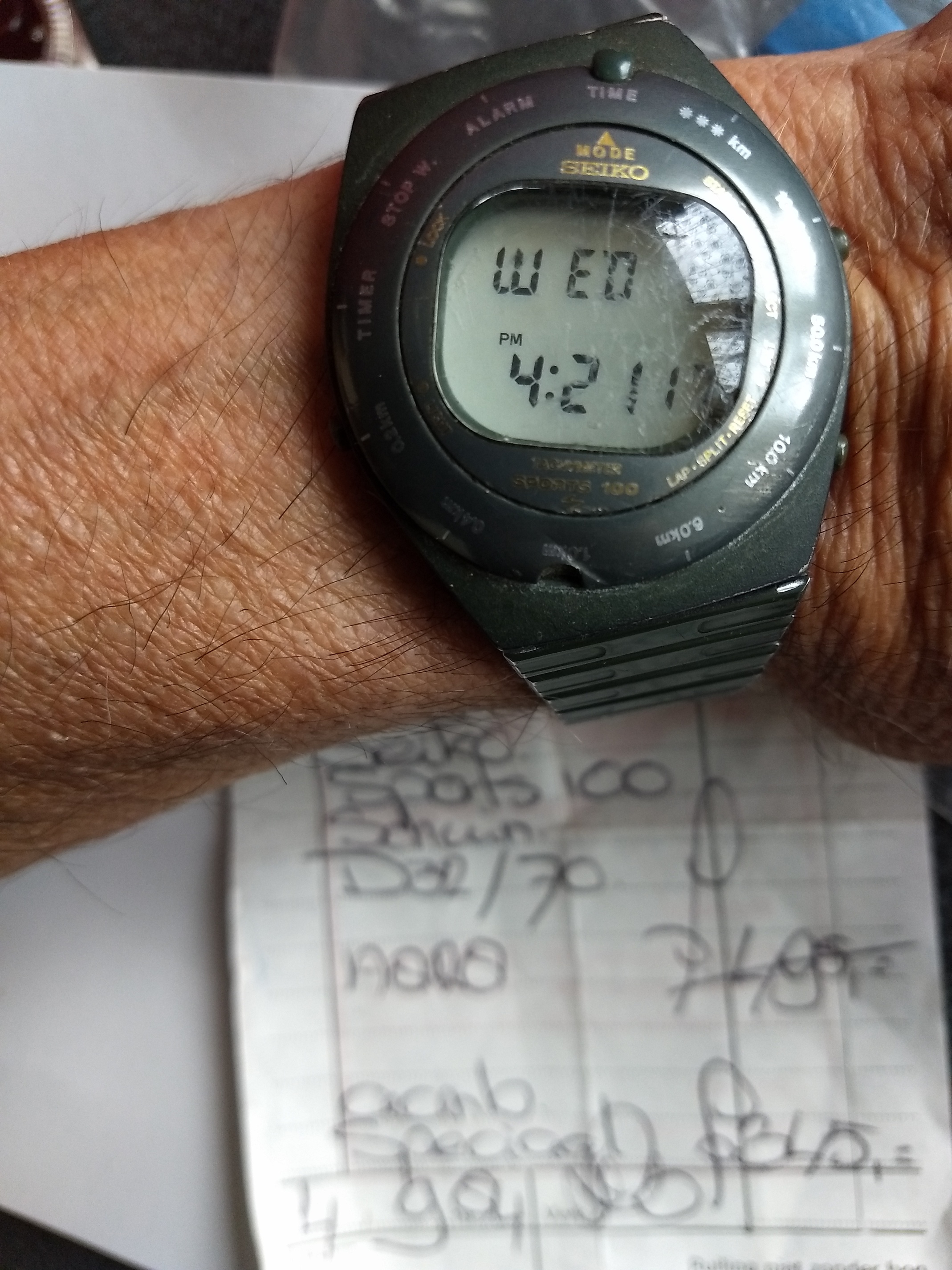

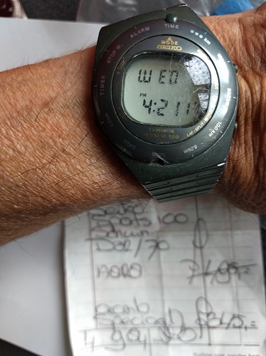

Had hem net weer onderop gekeerd
zal nog eens kijken maar is geloof niet ready to run
In elk geval lichte bleeding vh schermpje

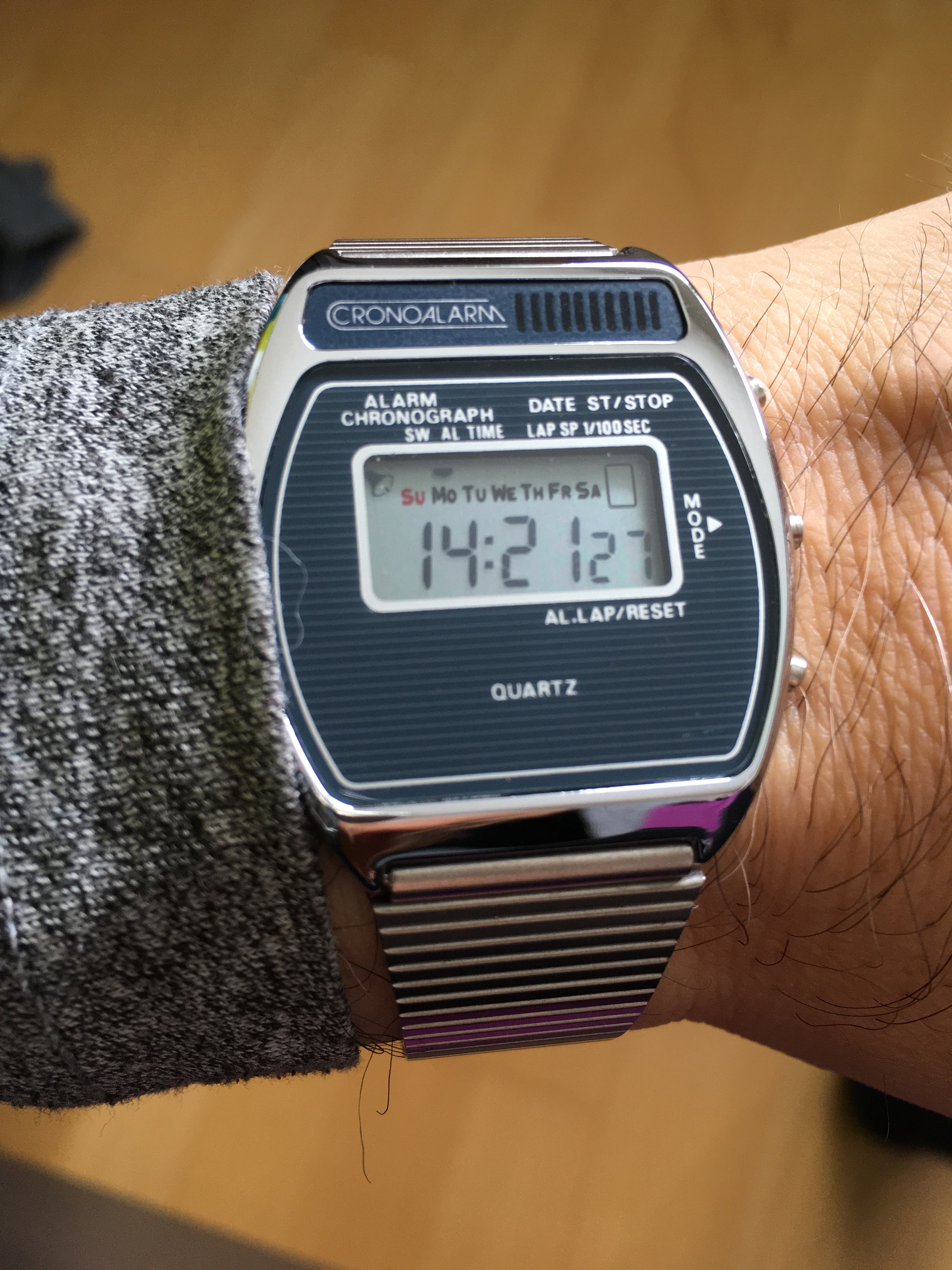

Mijn laatste aanwinst.
Alles werkt perfect wel ff uitzoeken hoe alles werkt.
Links op het scherm zit een haartje en is geen barst.

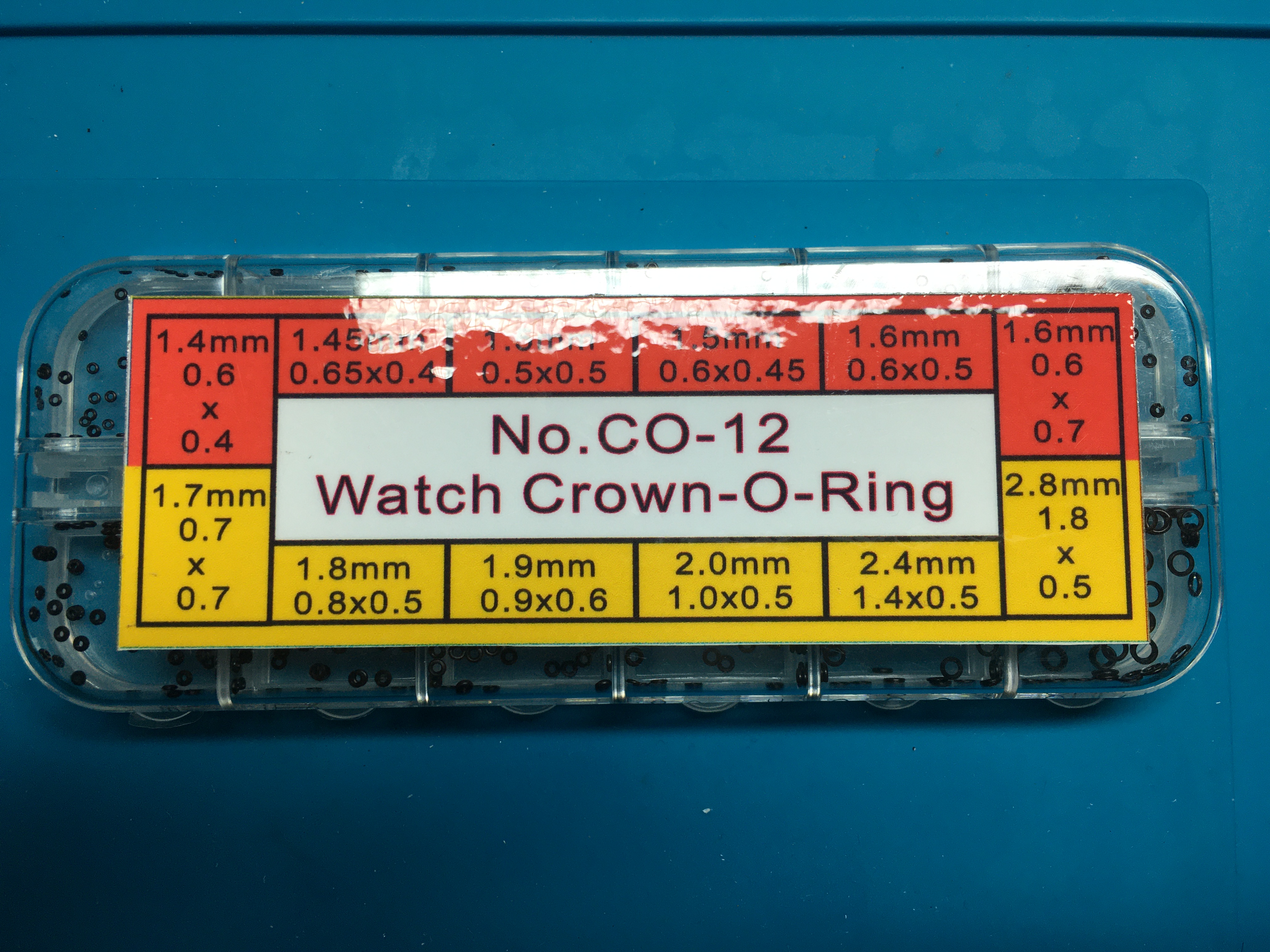

En weer een Seiko LCD betrapt op ‘sticky pushers’ - braaf even gezocht naar een bestaand topic en ja hoor, speciaal tangetje en mini klem ringetjes. Dus maar weer even in de ’ doos voor later’ gekieperd
Recentelijk een aantal Lcd horloge’s aangeschaft om te trachten deze weer nieuw leven in te blazen.Bij een aantal kun je de pushers niet lekker soepel indrukken.Dus mijn vraag is hoe ik dit weer soepel zou kunnen laten verlopen.
Bij voorbaat dank voor alle informatie.
[/quote]
Het antwoord had je al gevonden zag ik
Ander advies uit ervaring geleerd: stop het horloge in een iets ruimer sealzakje en druk de veerring van de pusher. Het ringetje blijft in het zakje en springt niet weg (je kan een pincet of tangetje door het plastic drukken)
Ah de 2.0 oplossing.
Maar ze blijven bar klein die ringetjes

Want je kan natuurlijk nergens een doosje o-ringen in verschillende maatjes kopen, hoewel het me een ‘gat’ in de markt lijkt
