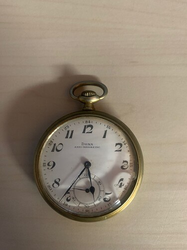

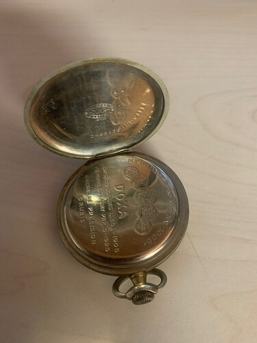

Hallo iedereen!
Ik ben nieuw op dit forum en was benieuwd of iemand van jullie het zakhorloge kent van DOXA. Het is een erfenis van mijn vader die al in 1985 is overleden maar na wat omzwervingen binnen de familie kreeg ik als jongste zoon het horloge in mijn bezit. Ik wil het graag in ere herstellen, het is tenslotte van mijn vader geweest. ik wil twee foto’s toevoegen zodat jullie duidelijk kunnen zien waar ik het over heb, alleen dat lukt mij nog niet. het serienummer is: 2489556

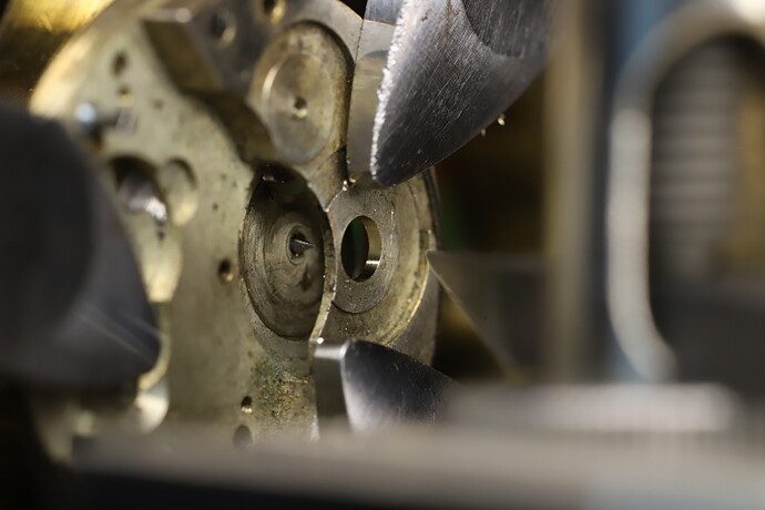

Niets boven een bus plaatsen met een centreerscope.
Als ik deze redenatie volg, dan zou het dus ook onverstandig zijn om een rub-in jewel te vervangen door een perssteen (na ruimen gat). Omdat de rub-in mogelijk ook niet gecentreerd in het gat zat. De kans op een afwijking is wellicht kleiner omdat er geen gelubber is. :sweat_smile: Maar om het risico te verminderen zou dan hier ook een messing plaatje gebruikt moeten worden?

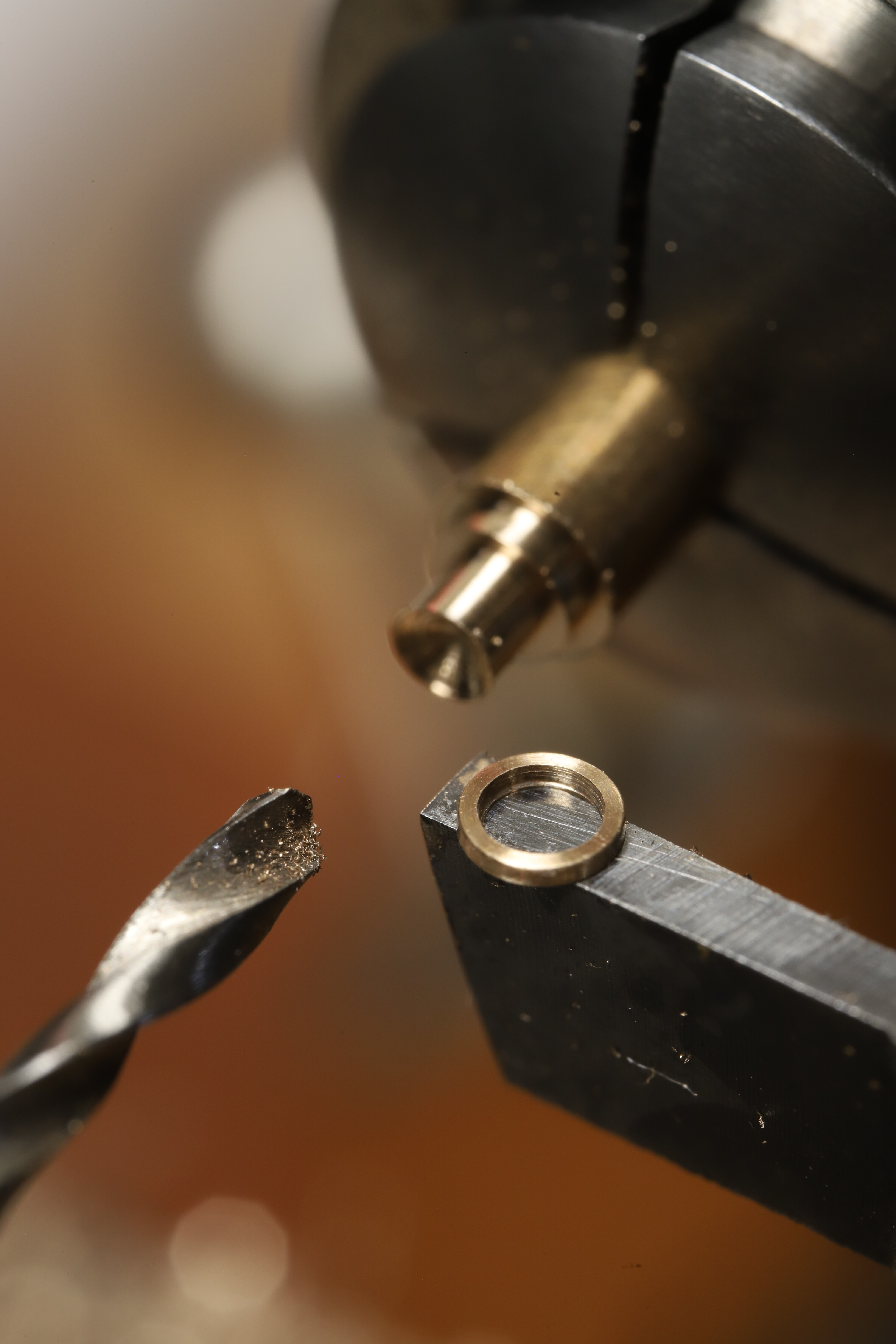

Dit is prima te doen zodra je een centreerscope hebt voor de draaibank en inderdaad niet gaat boren :grin:. Ik heb er zelf 1 gebouwd voor mijn Lorch leger. Uitboren zou ik zelf nooit voorstellen omdat je boor altijd gaat zoeken en de boel gaat verzieken. Daarom met de kruistafel netjes uitdraaien. Dit is hoe ik het doe. Ik pak fosfor brons voor de busjes.
Zie video in onderstaande link voor het uitcenteren door middel van een scope op de draaibank. Lees de beschrijving onder de video voor de details mocht iemand interesse hebben. Het is namelijk niet stom tikken met het hamertje :slightly_smiling_face:
