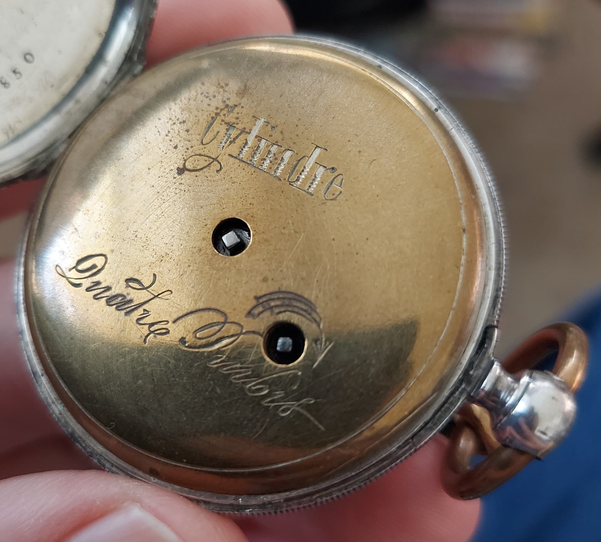

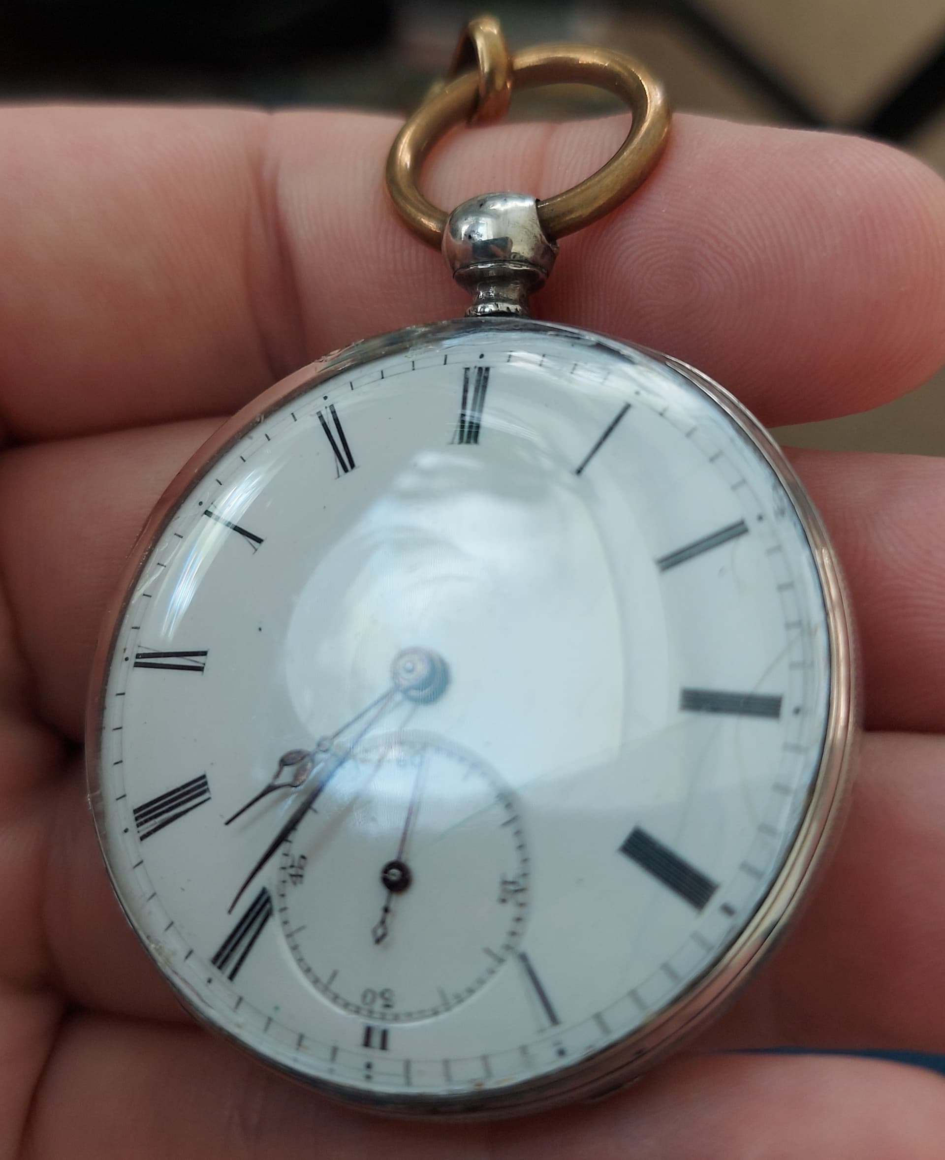

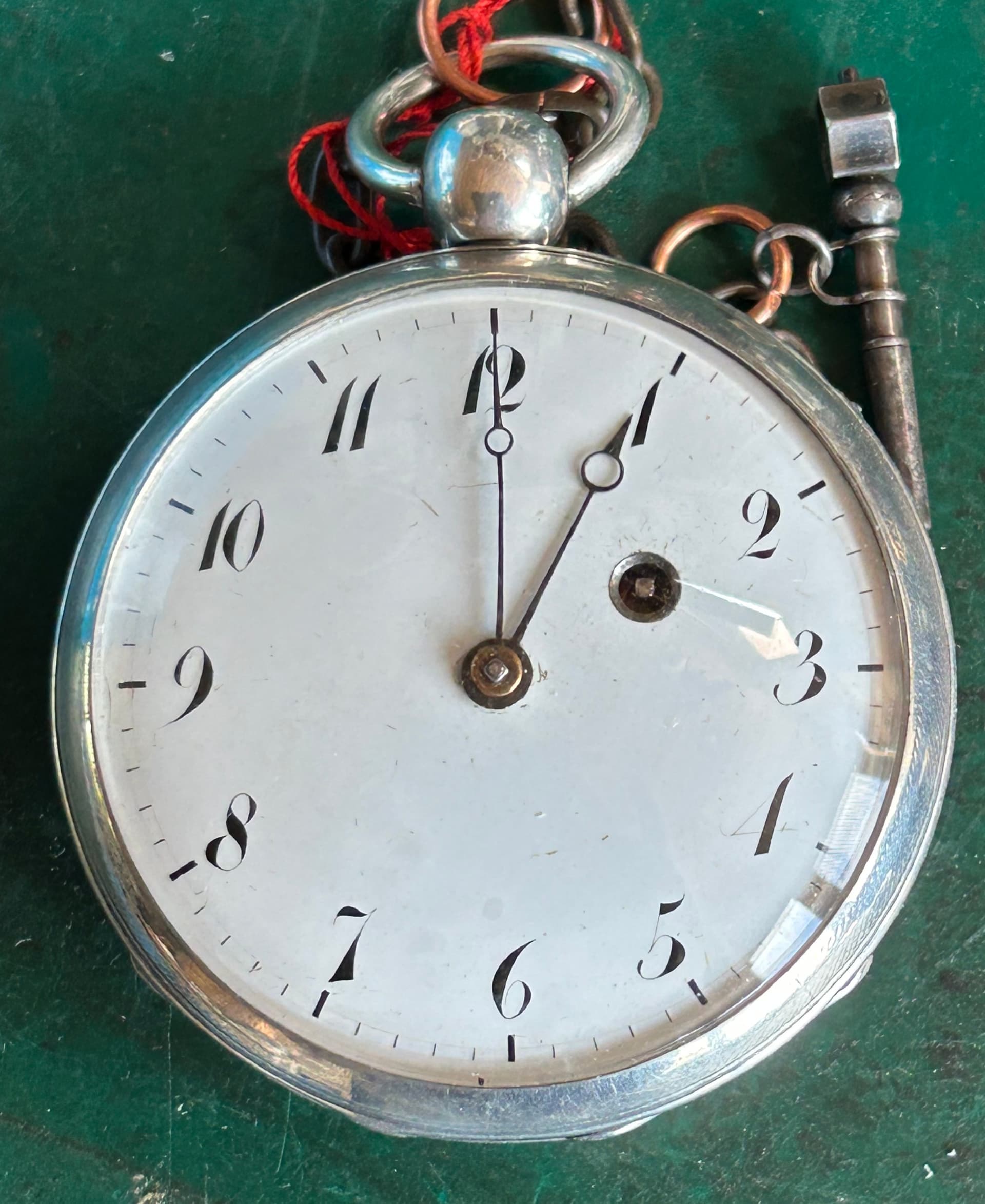

Cylindergang zakhorloge. Geen dure, wel leuk in de doos zo, met ketting, sleuteltjes en een (origineel?) Bulls eye glas

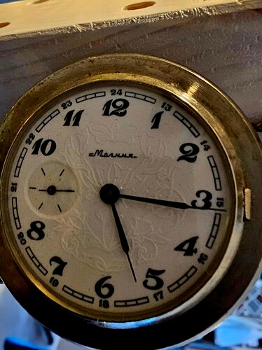

Wat is eigenlijk het idee achter zulke glazen? Ik ben er ook wel eens een tegengekomen op een Tissot. Heb hem er gelijk af getrokken en in het ronde archief gemikt.
Als je naar bed gaat, kaars uit en je horloge op het glas op je (marmeren) bedkast leggen. Minder grote temperatuursverschillen in de nacht. (Gaat ie minder afwijken) Vlakke stukje in het glas is dan handig om het horloge mooi neer te kunnen leggen.
Kans is dat je een origineel antiek glas in het ronde archief hebt gemikt.
Nee hij zat op een jaren 30 zakhorloge, volgens mij hoort hij daar niet op. En anders, so be it; ding zag er niet uit. Qua glaasjes ben ik niet zo’n originaliteitsfreak :innocent:
Maar wel een grappig weetje. Wist niet dat die platte kant daarvoor diende; toch weer wat geleerd vandaag :+1: :grin:
Al denk ik dat het nut discutabel is. Een zakhorloge regel je meestal verticaal af, omdat dat de meest voorkomende stand is. Dus als je hem dan 's nachts plat neerlegt gaat hij waarschijnlijk meer afwijken.
Goed punt, maar het zal minder erg zijn dan op het metaal leggen. En idd in de jaren dertig waren ze al wijzer.
Ja en volgens mij was plexiglas toen ook al in opkomst.
Tja, hier wil ik wel even op ingaan.
De reden dat er een Bulls eye glas op zit heeft een geheel andere reden.
De kast resp. sluit bezel waar het glas in moet zitten sluit lager op de midden kast.
Als er dan een vlak glas in zit komt de centrale as van de minutenwijzer tegen het glas, er is immers dan nog maar weinig ruimte. De dikte van het horloge was toen niet belangrijk. Vandaar dat er een bulls eye glas inzit, om de ruimte te creëren zodat de wijzers vrij lopen.
Bij latere horloges werd de kast aangepast en slanker ontworpen, waardoor de bezel waar het glas inkomt hoger op de kast werd geplaatst en vlakker kon zijn. Dat was om het horloge dunner te maken en beter gedragen kon worden in de vestzak.
Overigens werd indertijd de bezel rand zodanig open geduwd dat het glas in de bezel kon worden gelegd waarna de bezelrand weer terug werd geperst en het glas goed werd geborgd. Dat kon toen gemakkelijk immers de kasten waren toen veelal van zilver of goud. dus goed te bewerken.
Momenteel zie je veel horloges van dit type met een plastic glas die er in feite niet in hoort. Ik vind het overigens ook misstaan.
Maar de huidige horlogemakers hebben niet de tools om de bezel goed open te maken om er een nieuwe glas in te zetten, geen glazen beschikbaar, willen er ook geen tijd in steken en missen mogelijk de kennis om het goed te monteren, indertijd was het inderdaad glas en geen kunststof.
Er is in de overgangsperiode van de knol horloges naar de latere slankere horloges een vlak midden stuk op het glas aangebracht om het horloge slanker te talen worden en niet om het erop te laten liggen.
Ook werden in die tijd bulls eye glazen gemaakt met een centraal gat, dat was om de wijzers te verzetten met de bijpassende sleutel zonder de bezel open te klappen. Men was toen nog niet direct bang voor stof wat erin kon komen, immers de meeste horloges werden toen in dubbele en zelfs driedubbele vaak rijkelijk geciseleerde kasten verkocht.

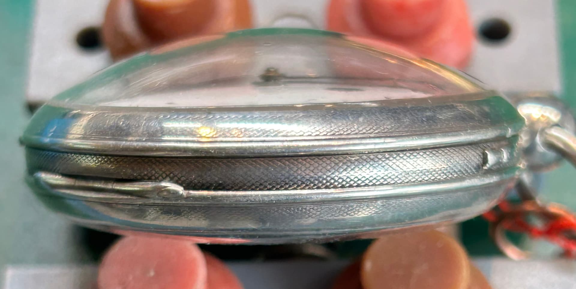

Ik laat hier een paar foto’s zien van zakhorloges uit mijn collectie waarop duidelijk de bulls eys glazen zijn te zien.

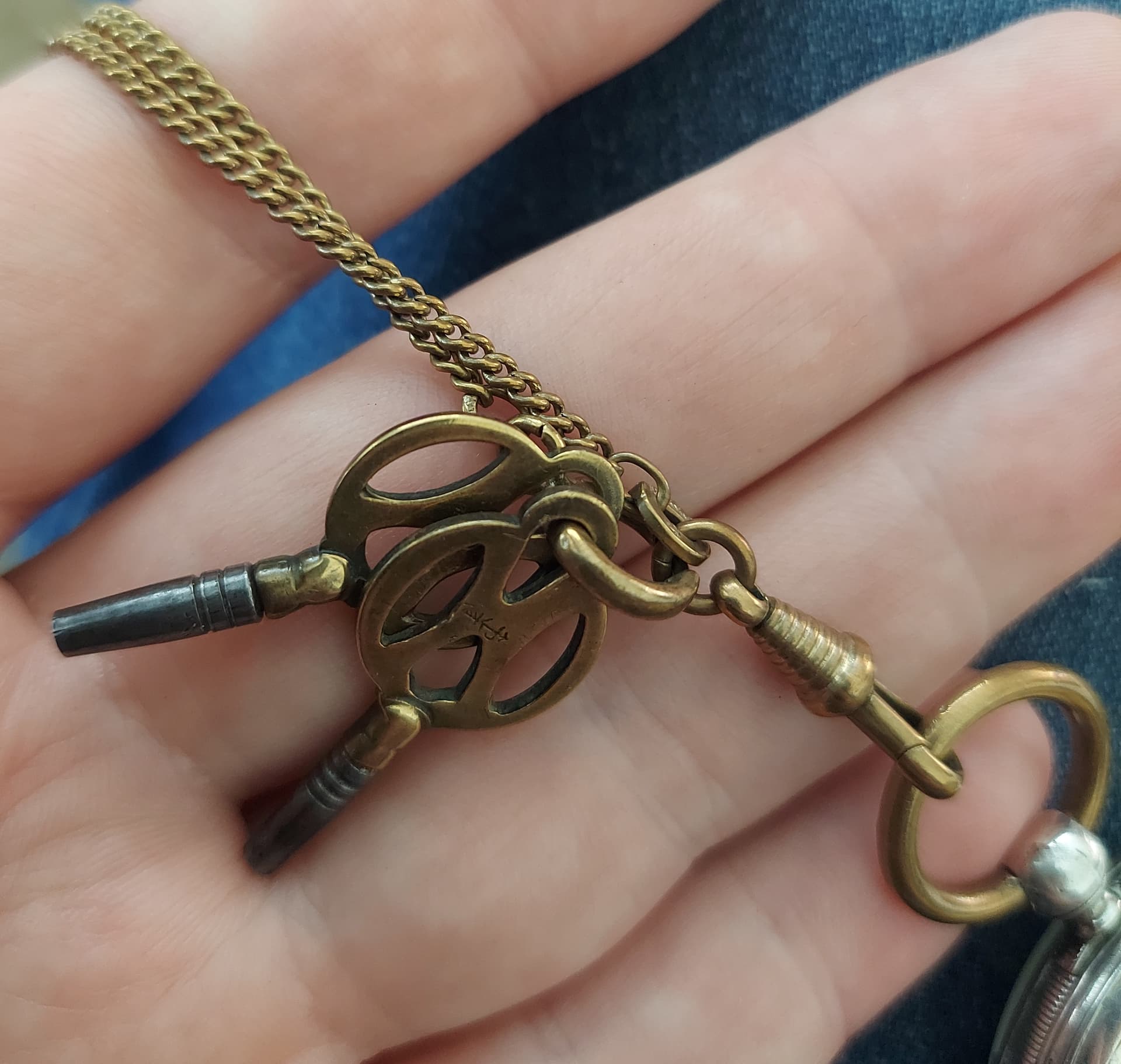

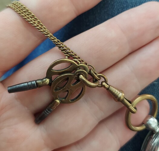

Nu terug naar het getoonde horloge, ik zie dat er 2 sleutels bij zitten, waarom dan wel, oorspronkelijk werd het horloge gekocht met een afzonderlijke sleutel, voor het opwinden en voor het verzetten van de wijzers.
Er is dus aan gesleuteld, vermoedelijk is er een andere centraal-stift in gezet met een ander vierkant eindstuk, of een andere veerton met een andere maat arbor. Dus moest er ook een nieuwe sleutel bij worden gegeven die past op het vierkant van het verwisselde onderdeel.

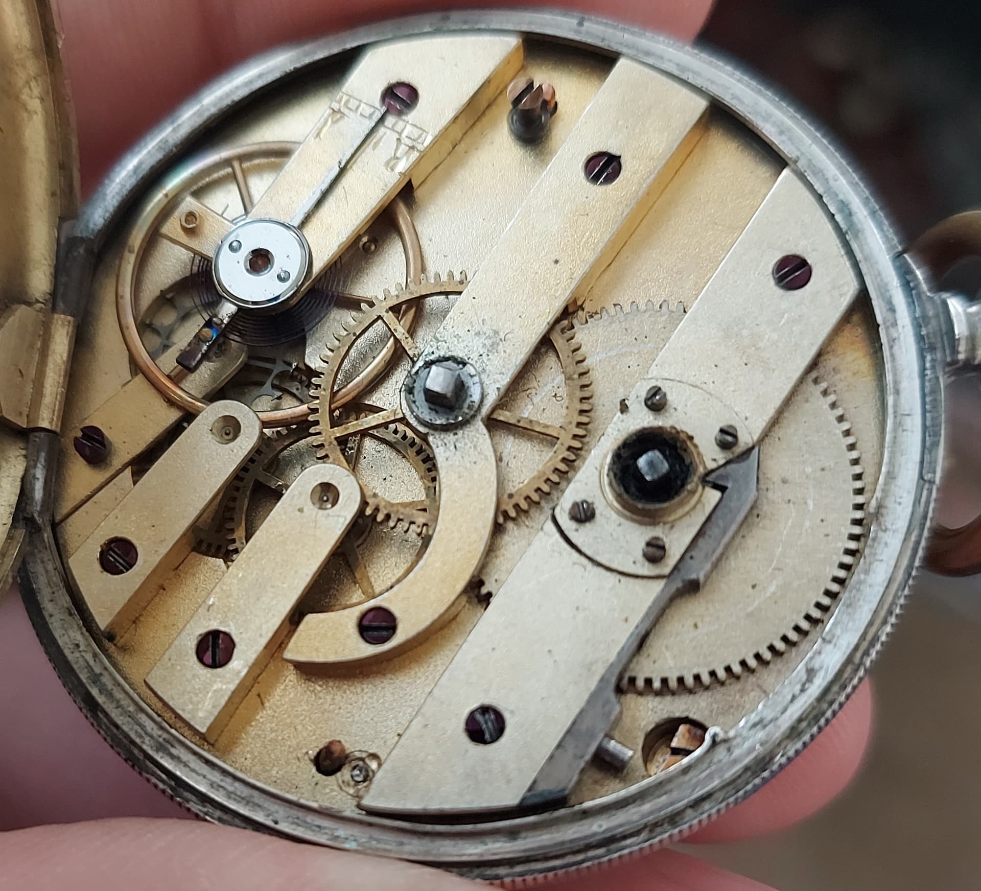

Ik zie dat er ook een gebroken borgschroef in zit om de wijzerplaat te borgen, zie de foto onderin.
Een leuk bezit om in de collectie te hebben.
Misschien en keer de gebroken schroef uit de platine halen en een goede borgschroef er in te plaatsen. Nu zit de wijzerplaat met een borgschroef vast.

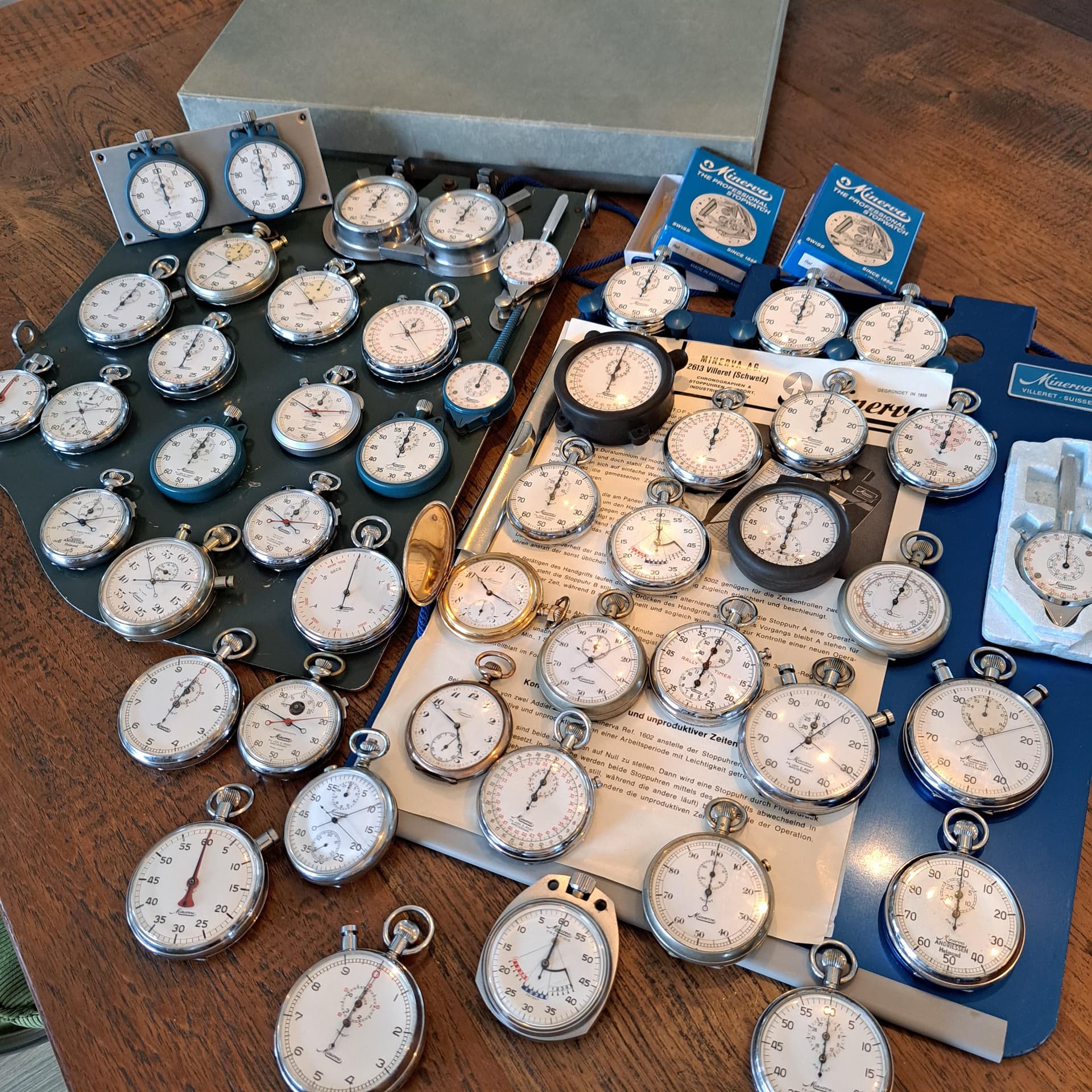

Met name stopwatches en andere tijdwaarnemers, allen Minerva!
Er zitten ook 2 zakhorloges bij :innocent:

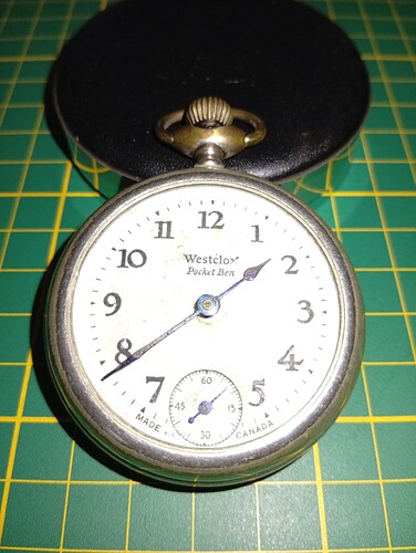

Deze keer een Canadees.

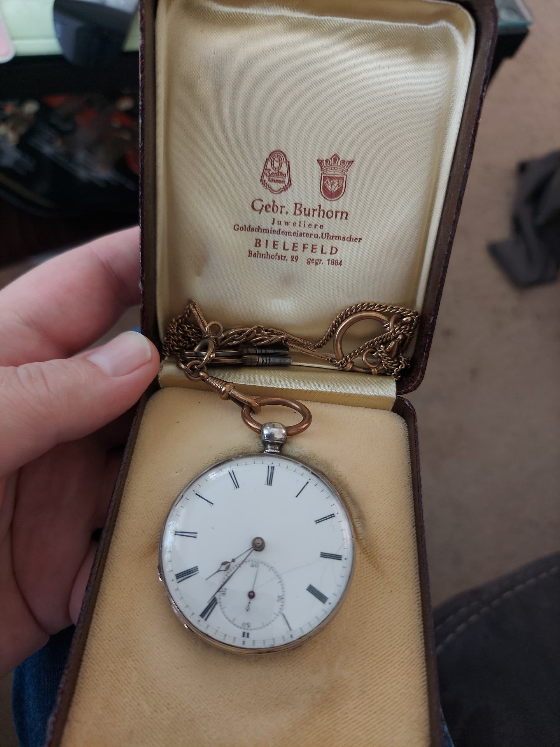

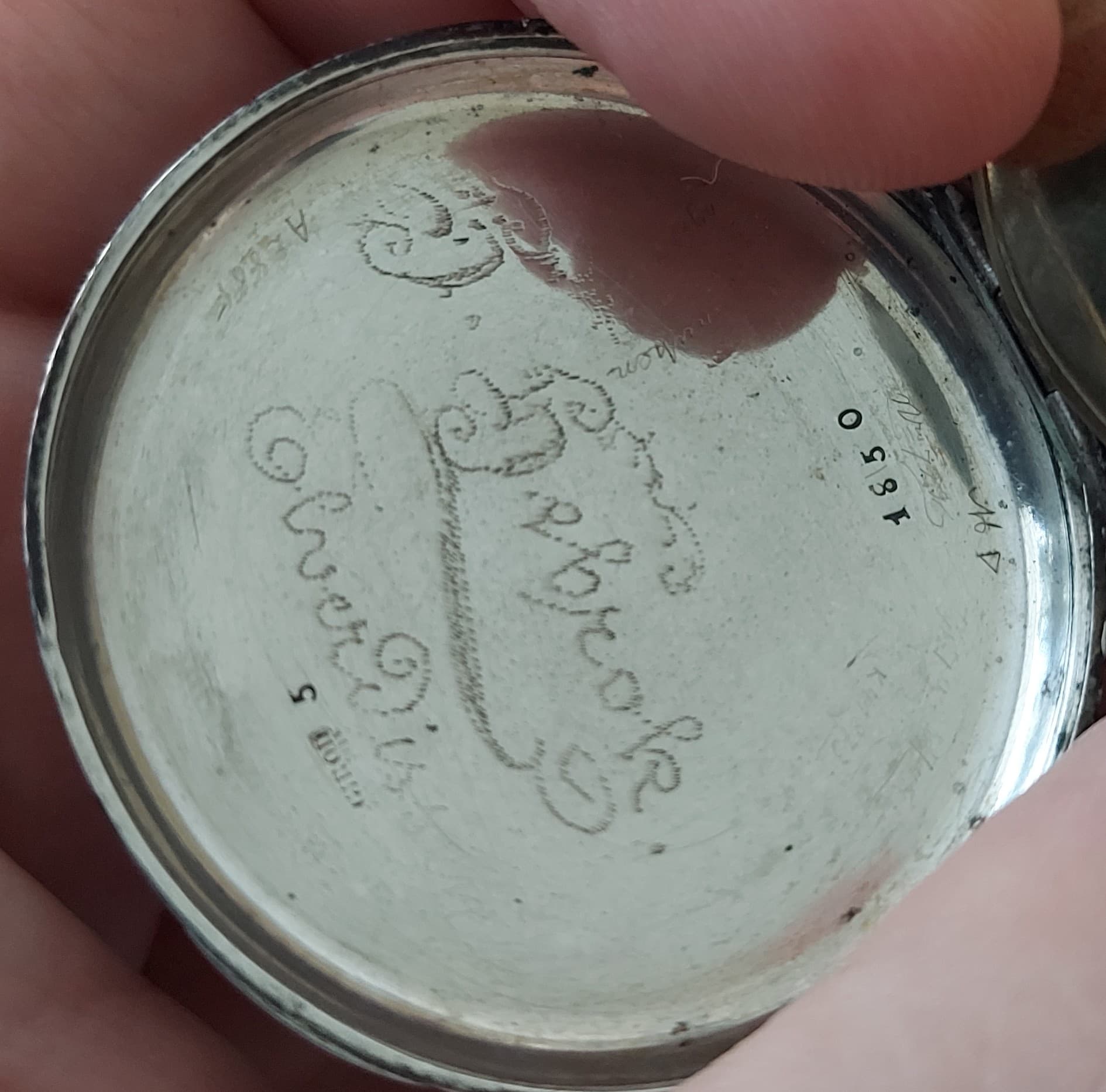

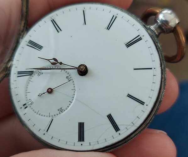

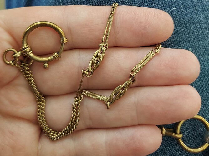

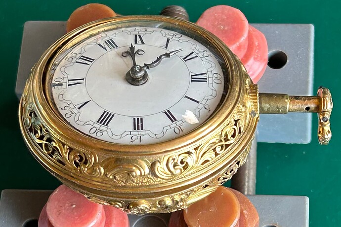

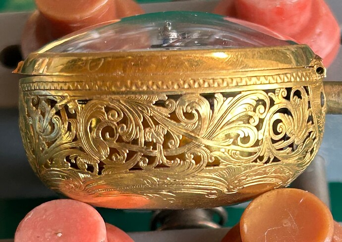

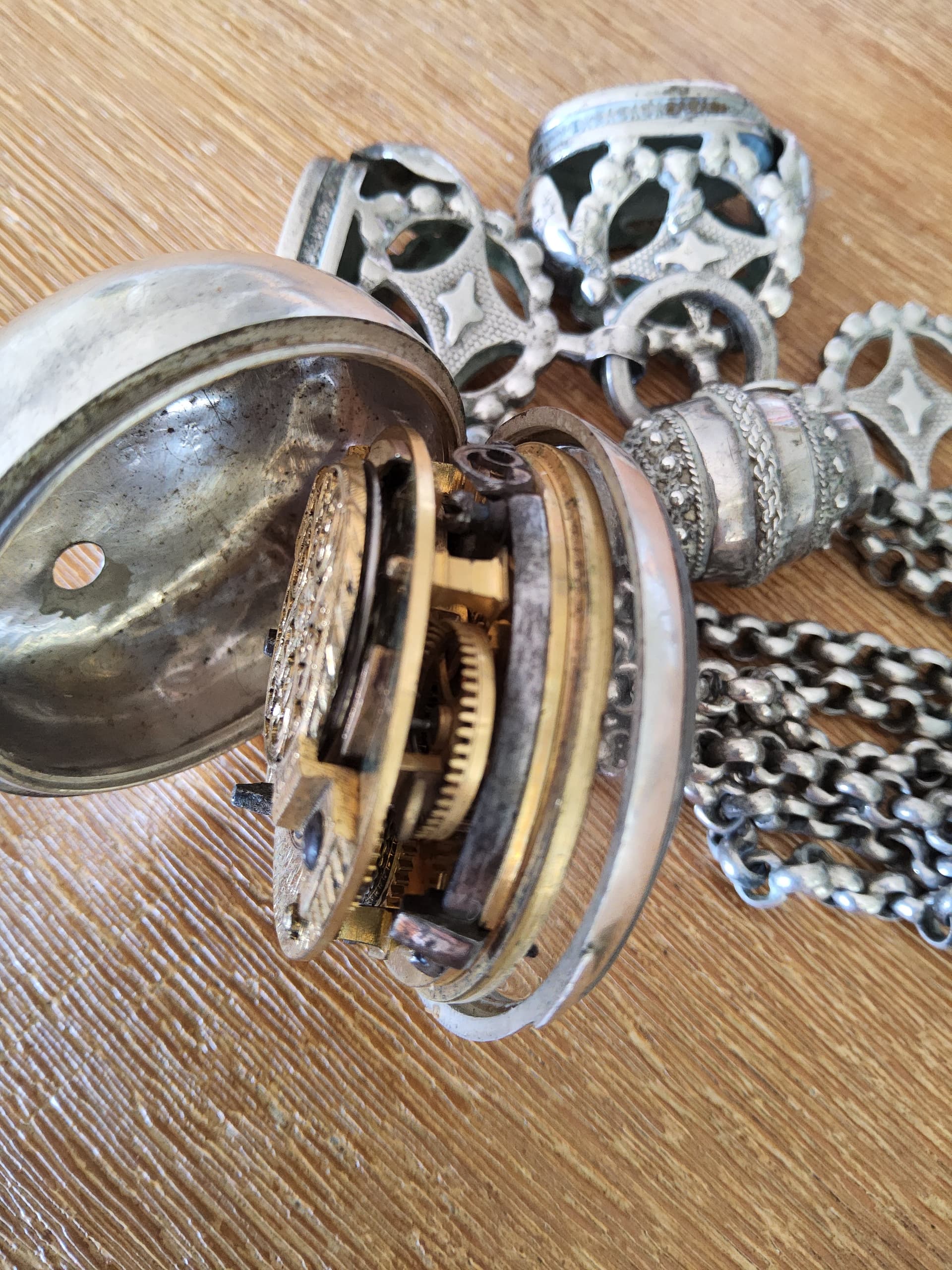

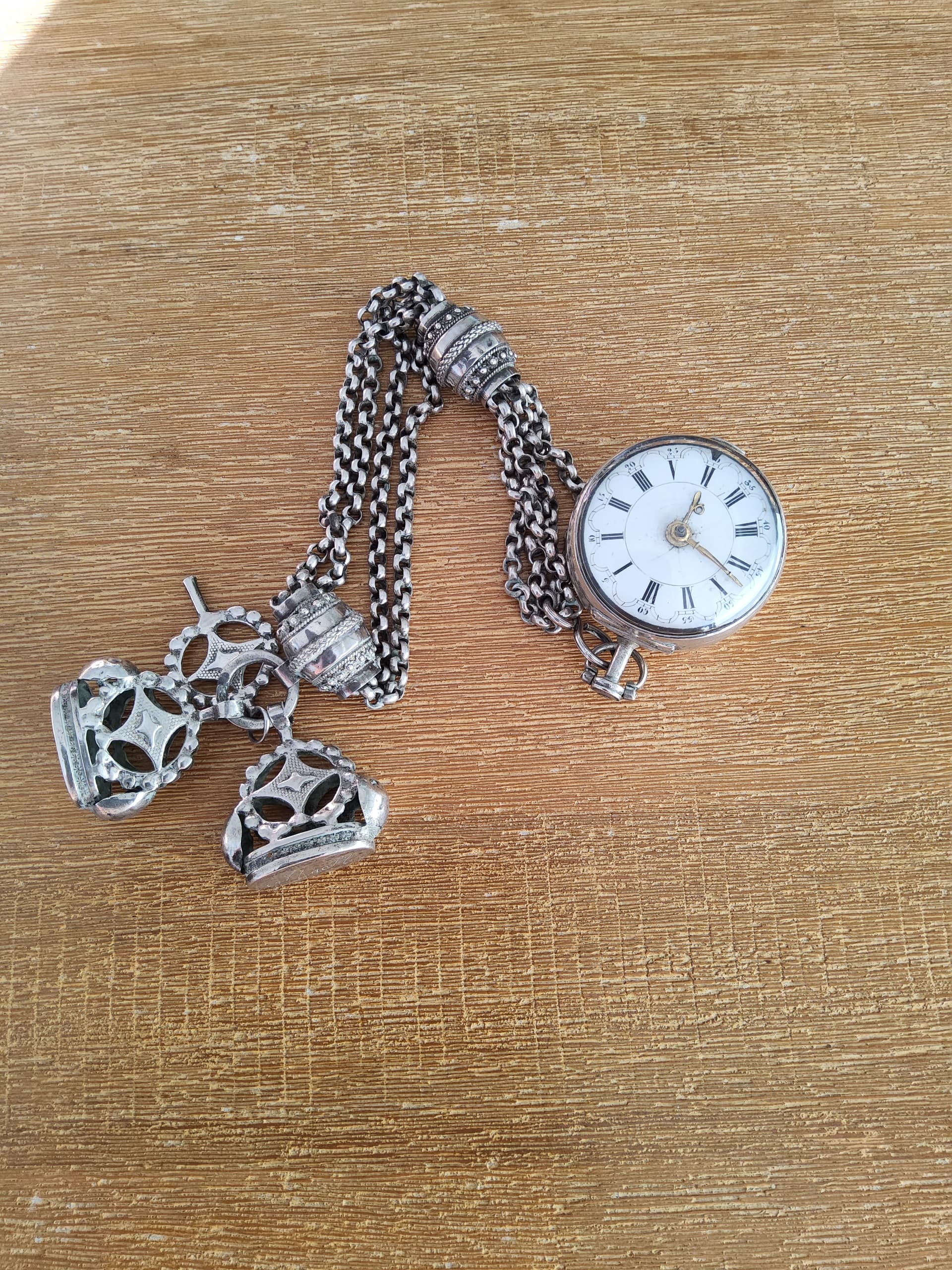

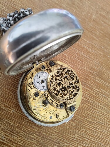

Gekregen uit de familie…een J. Wilders uit London, waarschijnlijk rond 1780 volgens internetbronnen. Helaas loopt ie niet. Ik ben er nog niet emotioneel aan verbonden maar het kriebelt wel een beetje om hem te laten bekijken door een Hf’er of andere specialist. Heeft iemand een tip of aanvullende informatie over dit horloge? Naast dit horloge ook nog een paar andere gekregen die ik apart ga posten. Bedankt alvast voor het meedenken!
Mooi hoor, @vinwat is als ik het goed heb veelwetend over dit type horloges.
Mooi brok zilver, gave ketting ook. Zilvermerken in de kast en hopelijk ook de ketting geven wel een idee van de ouderdom.
Er moet idd iemand naar kijken die b.v. zelf onderdelen kan maken indien nodig.
Tja, volgens de gegevens die ik heb terug kunnen vinden werkte J.Wilders als horlogemaker omstreeks 1760 tot 1780 in Londen.
Het getoonde horloge heeft dan ook vermoedelijk een snek spillegang uurwerk met een zilveren geciseleerde beschermkast.
Ziet er zeker heel goed uit voor een horloge uit midden 1700.
De wijzers zijn beatle en poke wijzers, dat waren de gebruikelijke wijzers in die tijd, waarvan jammer genoeg bij de urenwijzer een stukje is afgebroken.
Wat mij wel opvalt is dat de wijzers in goudkleur op het uurwerk zit. Bij zilveren horloges was het gebruikelijk dat de wijzers zwart waren of geblauwd.
Volgens de tekst is het niet in werkende staat, dat is jammer, het is belangrijk om uit te zoeken wat de oorzaak is. Kijk of er eventueel slijtage bij de veerton is, dat is goed te zien, als die scheef ligt, dan is de kans groot dat het lagergat op de platine is uitgesleten. Als dat zo is, dan komt de veerton tegen de platine aan lopen en stagneert de werking van het uurwerk. Om dat professioneel te laten maken is een behoorlijke omvangrijke klus, ik heb ze wel eens gezien dat er dan een busje in is gemonteerd, maar dat is niet de juiste optie.
Ook komt het veel voor dat een tap van de balans as is gebroken. Deze balansassen zijn heel moeilijk te repareren. Een andere met de juiste maat vinden is een speld in de hooiberg.
Dit horloge met de chatelaine erbij is zeker een fraaie aanwinst in de collectie.
Ik zou zeggen heel goed bewaren.
dixi
Wow wat een prachtig horloge! Zelfs niet werkend is het een geweldig kunststukje om in huis te hebben :star_struck:
