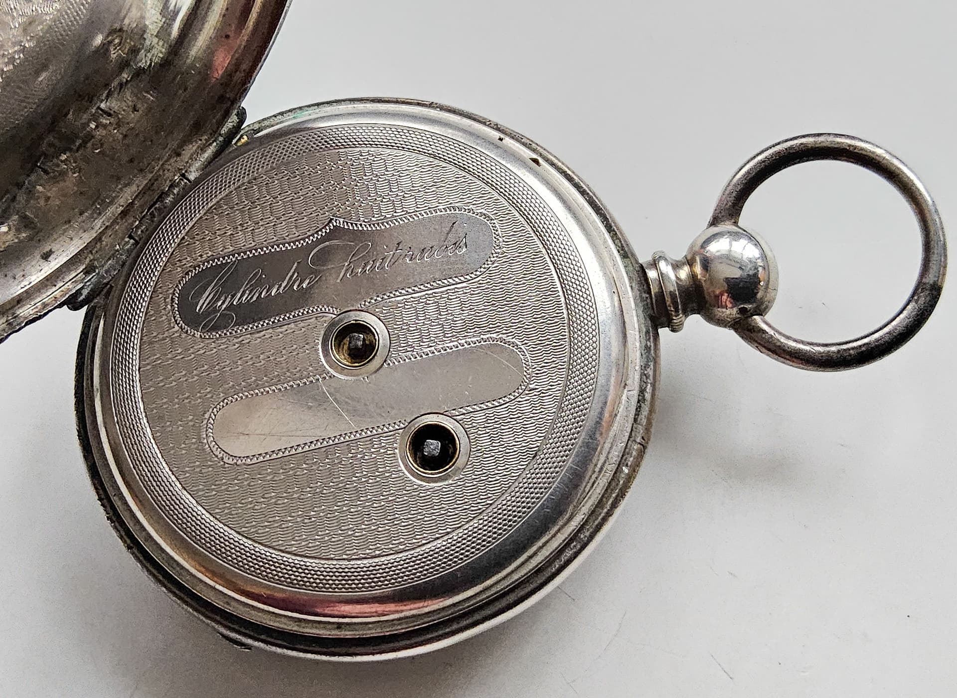

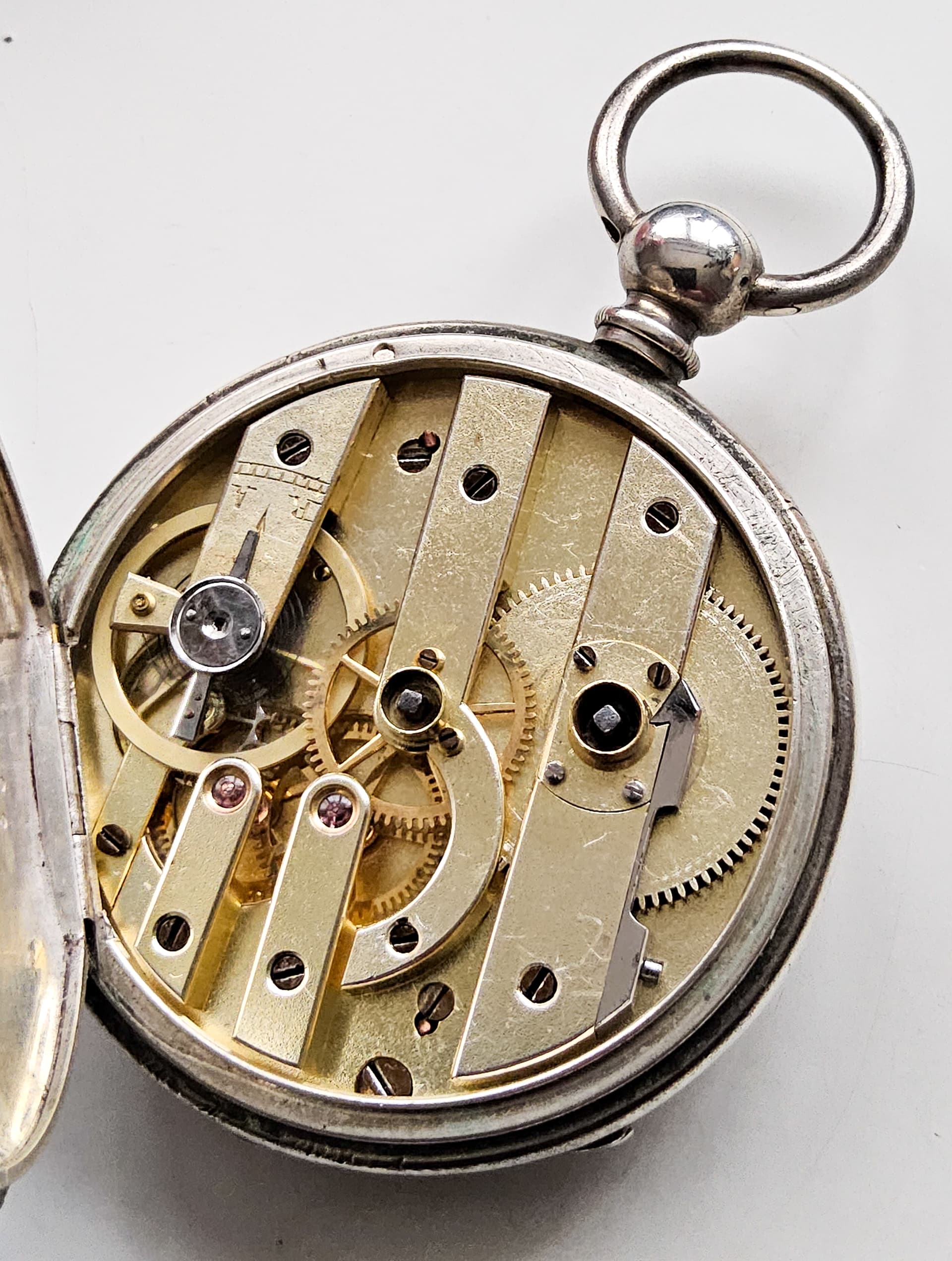

Een sleutel opwinder waar eigenlijk al teveel aan gerommeld is. Er zit een Geneva stopmechanisme op, of zat er op. Het is helemaal weg zoals zo vaak. Het werkt zo ook wel, maar het was leuker als het nog kompleet zou zijn.
Een sleutel opwinder is grofweg voor 1900 te schatten qua leeftijd dus deze heeft al de nodige jaren er op zitten.
Het uurwerk schoongemaakt en weer netjes gemonteerd.
Cilindergang uurwerk
8 robijntjes, dat is voor een cilinder uurwerk al behoorlijk.

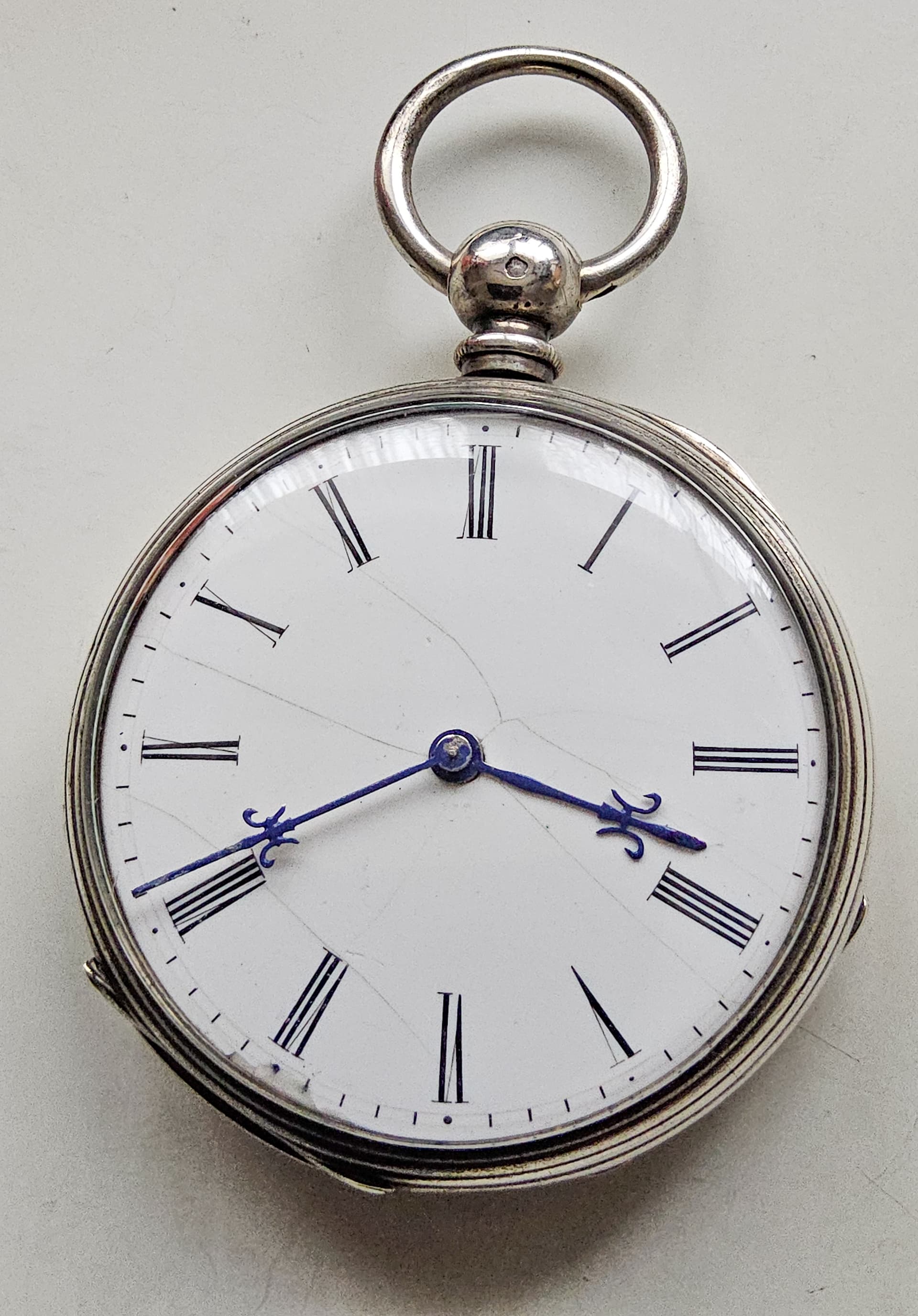

En de voorkant. Nu maar afwachten of ie een beetje de tijd wil houden.
Mooie wijzers op een strakke wijzerplaat. Geinig dat contrast. Leuke aanwinst.

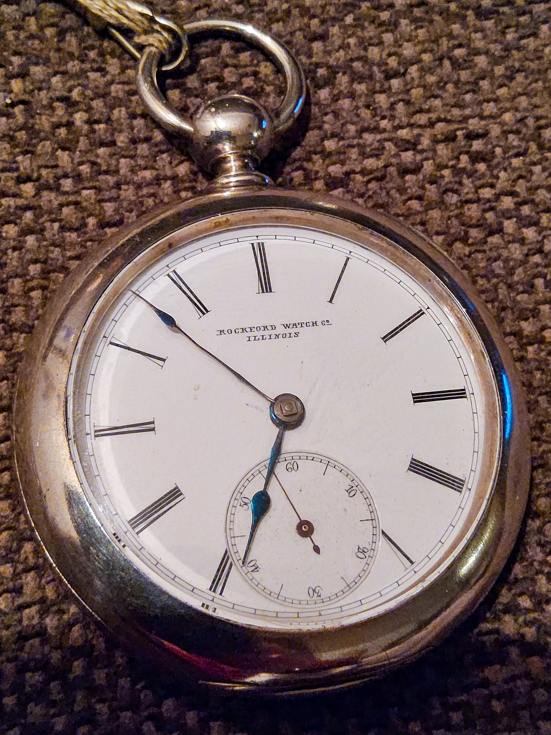

Rockford Illenois, een groot en zwaar Amerikaans zakhorloge met serial number 119342 en die is volgens de database van Rockford gebouwd in 1887.
Hij heeft er dus al een paar jaartjes op zitten maar loopt nog als de beste.
Mooie geblauwde wijzers zoals bij zoveel Amerikaanse zakhorloges uit die tijd.
Dit is nog een sleutel opwinder. De tijd verzetten moet met dezelfde sleutel rechtstreeks op het midden van de wijzers. Een beetje onhandig.

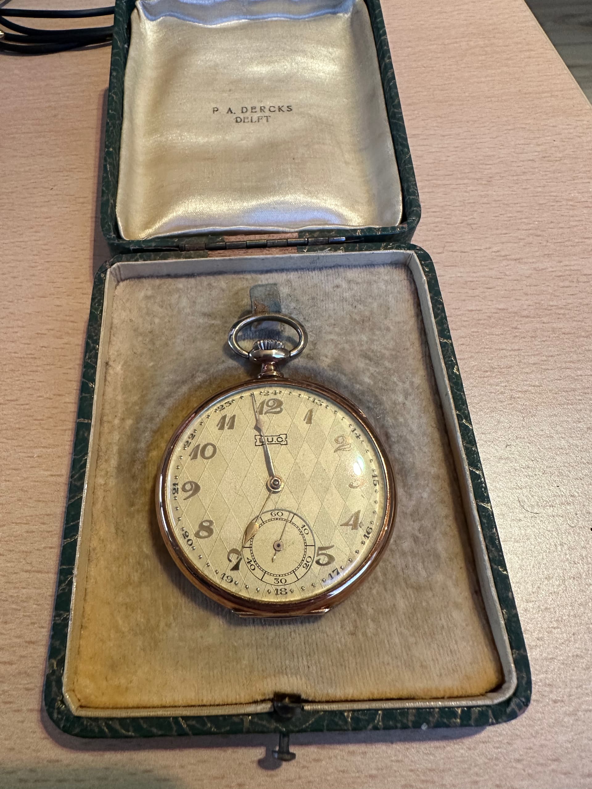

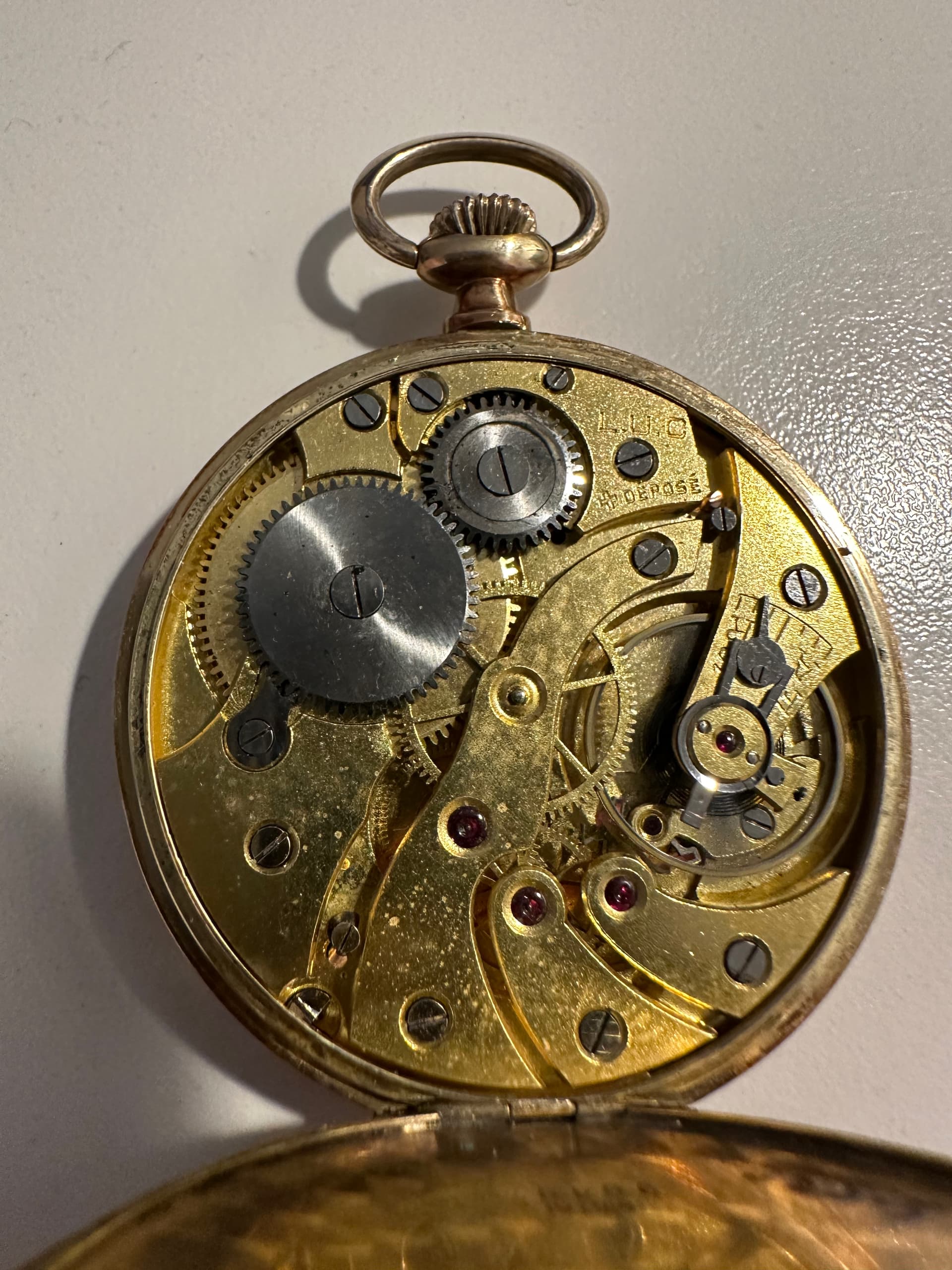

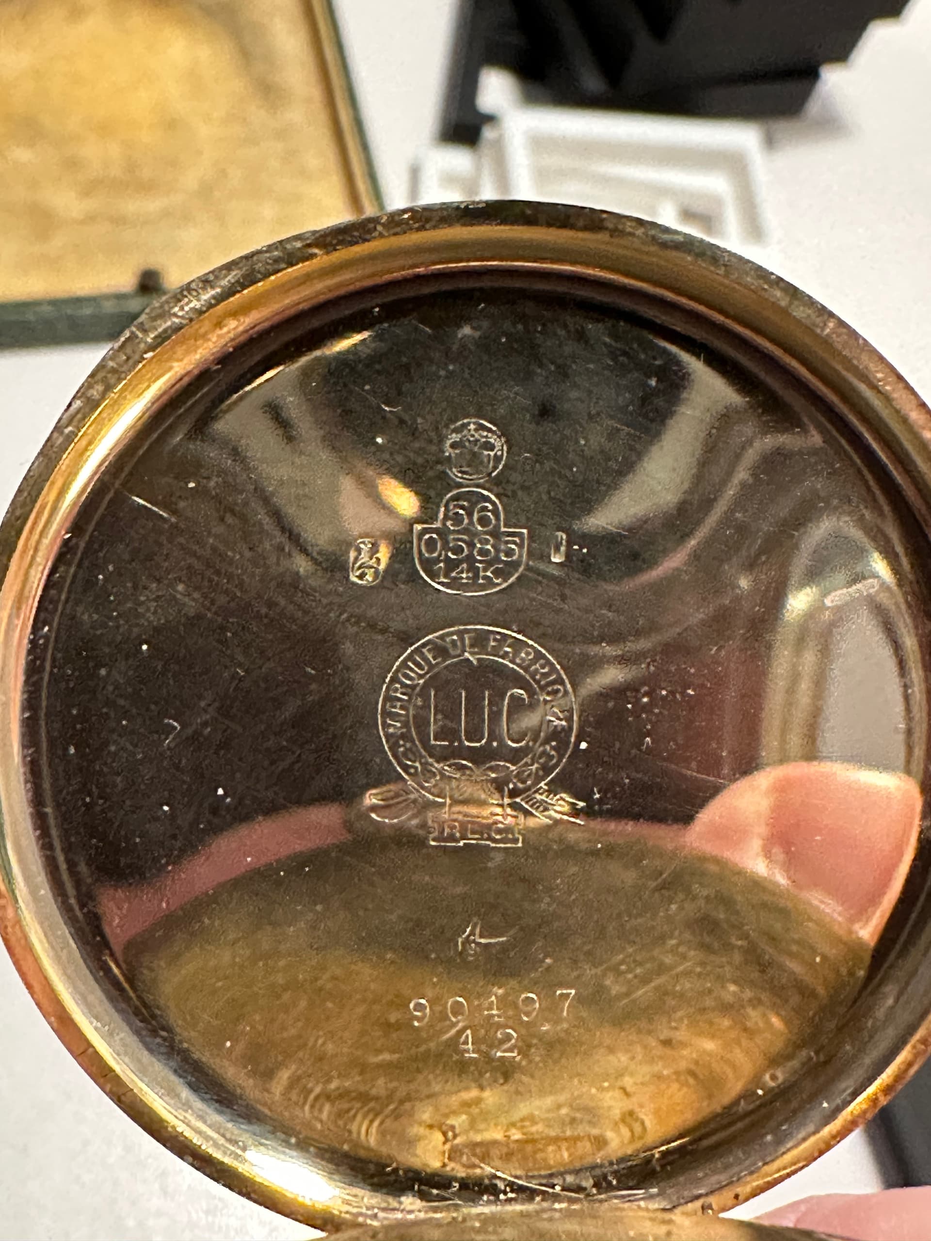

Voor de liefhebbers hier… Dit zakhorloge heeft mijn overgrootvader gekregen/gekocht voor zijn huwelijk. Waarschijnlijk ergens rond 1915/1920. Hij loopt nog maar kan ongetwijfeld een beurtje gebruiken. Als ik wat meer ervaring heb met horloges sleutelen ga ik me hier ooit een keer aan wagen :slight_smile:
Inderdaad, zeer fraai. Is het uurwerk niet een A. Schild AS 220 ?
Hoi Aphons, dat is ie inderdaad.
Hartelijk dank. Nu kan ik het horloge ook qua bouwjaar een beetje plaatsen.
Je hebt toch nog een veer nodig, begreep ik? HIER staan de specificaties.
Hallo Huib, volgens Ranfft is de opwindveer 2.00 x 16.0 x 0.20 x 460mm of 2.00 x 16.0 x 0.20 x 440 mm.
