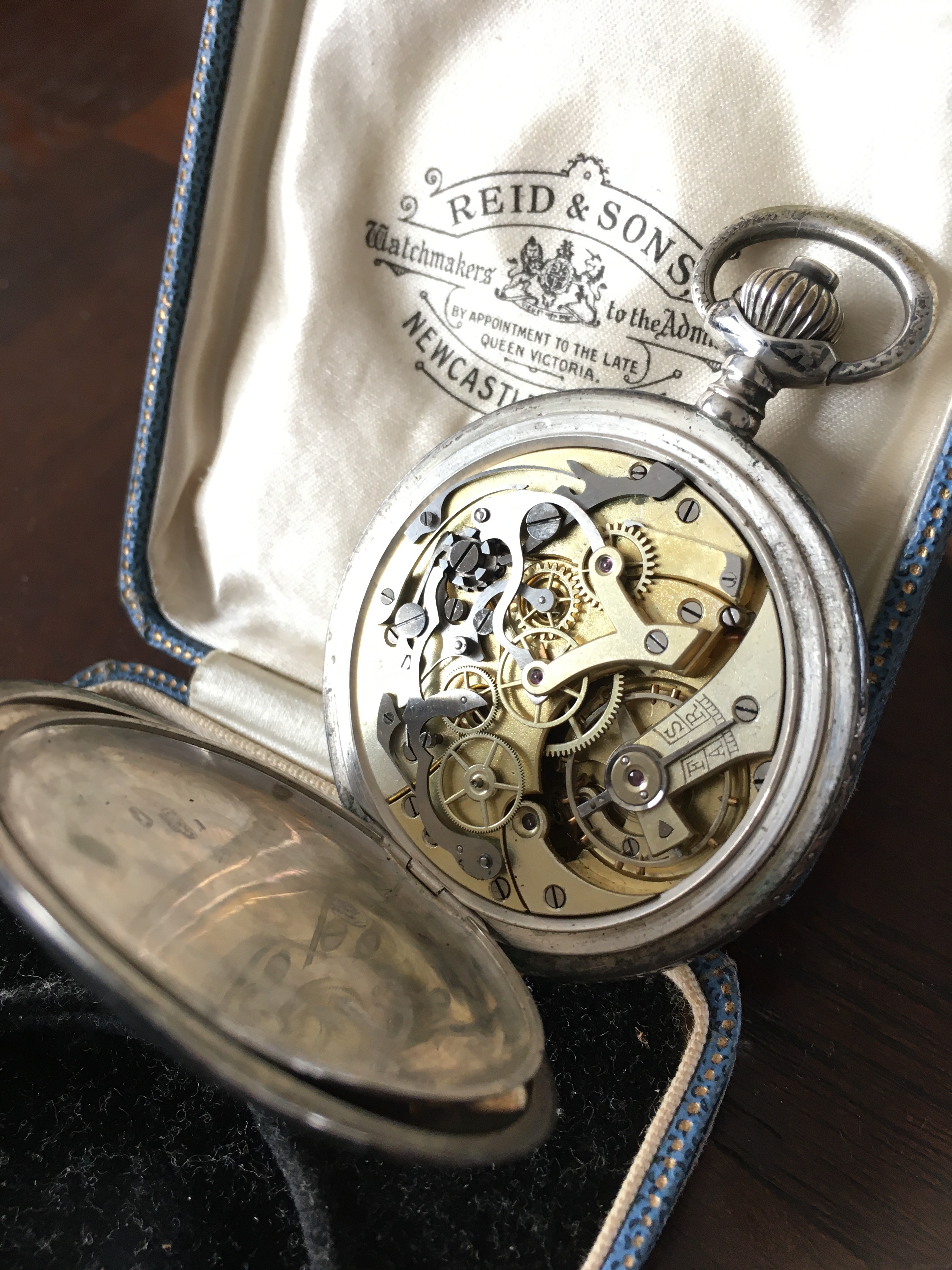

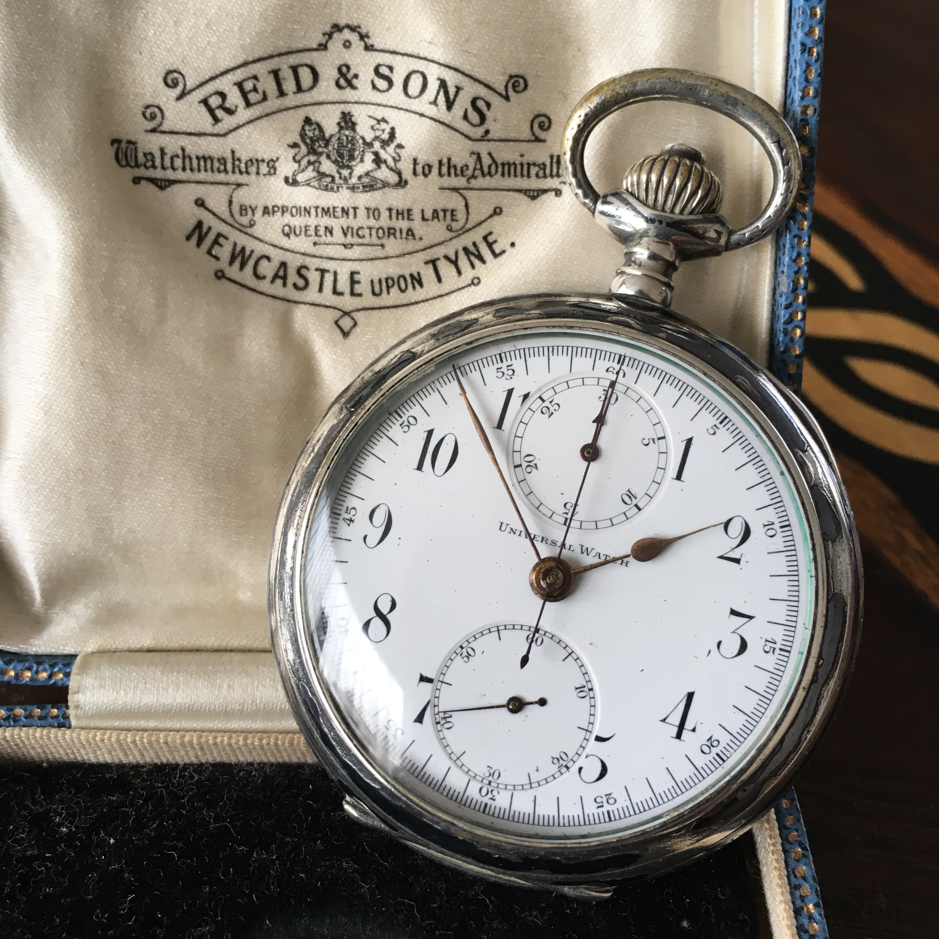

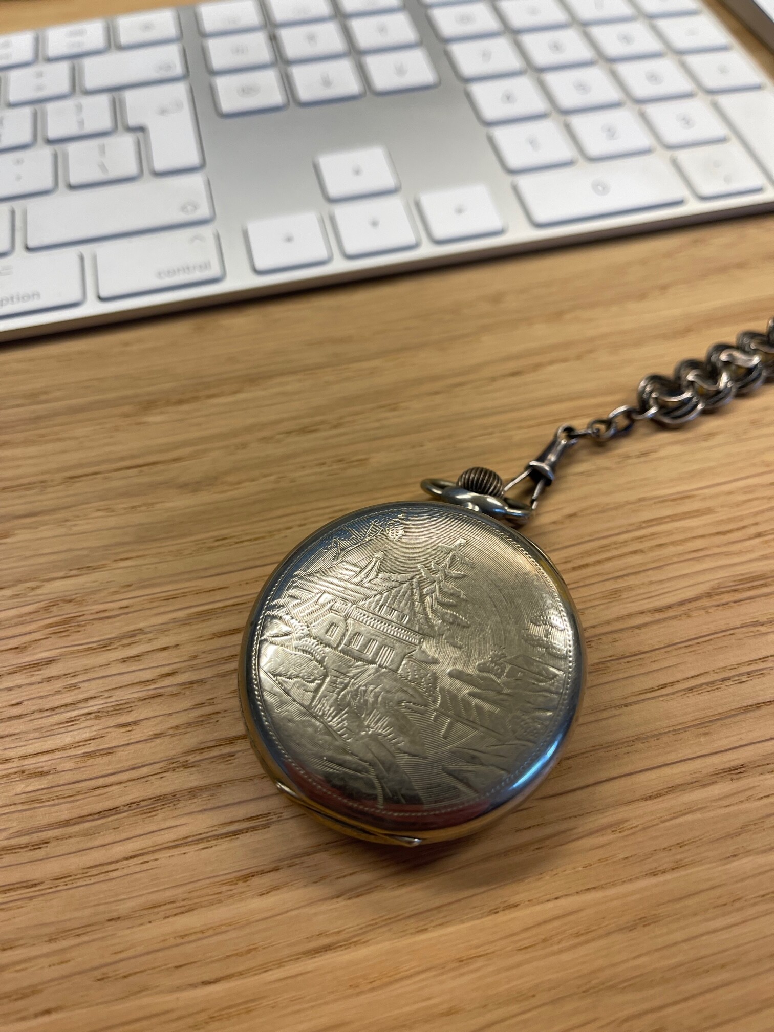

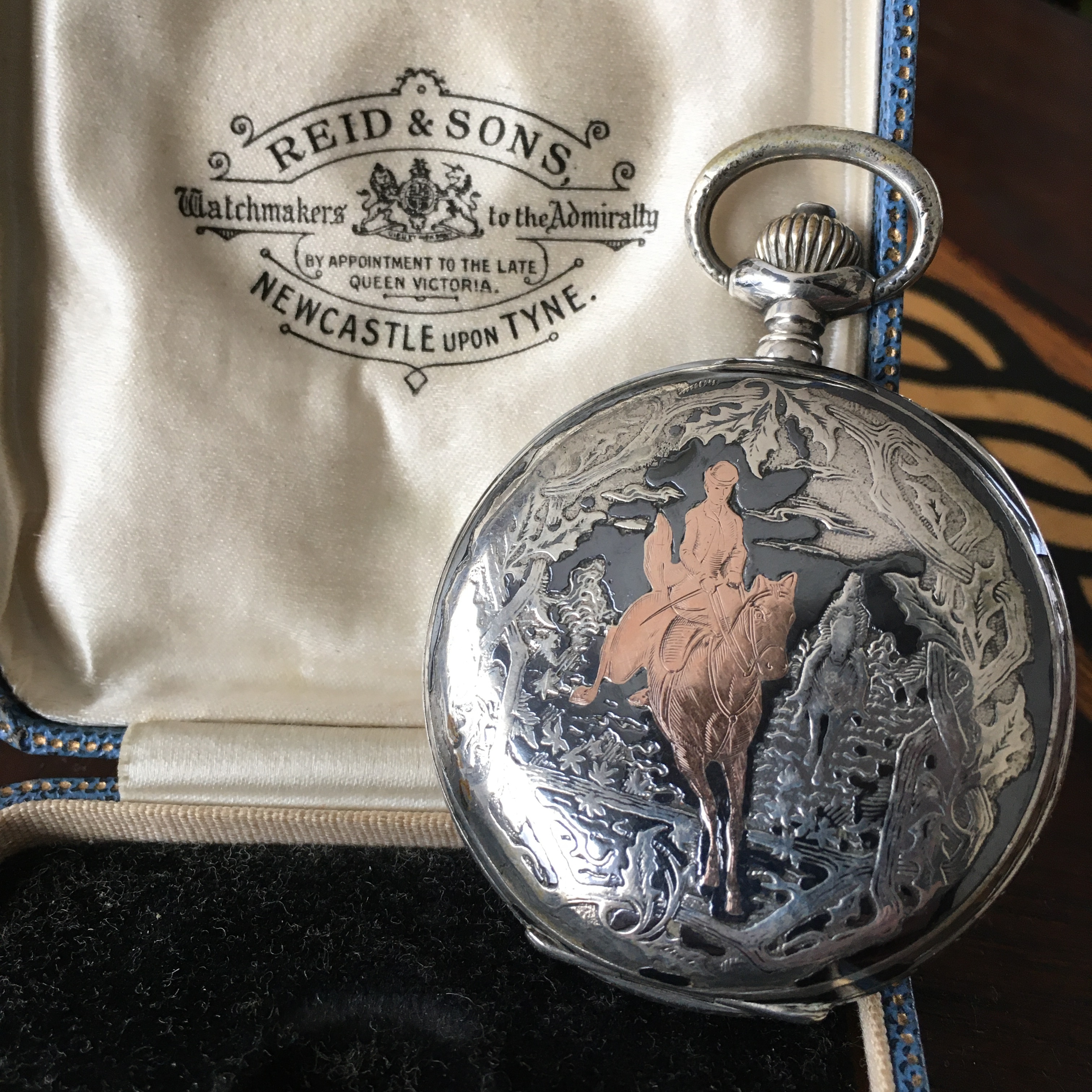

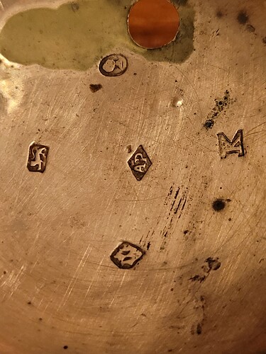

Een Universal chrono uit 1906; de kast is wel apart, is zilver met inleg van koper en een donker metaal:
Ik verwacht niello/tula silver.
Ja, je hebt gelijk, het ziet er wel heel anders uit dan andere “niello” horlogekasten (die zijn glad, met een zwart/zilver patroon), maar het is waarschijnlijk hetzefde materiaal op een andere manier gebruikt (dit ligt op het zilver, als opvulling van graveerwerk)

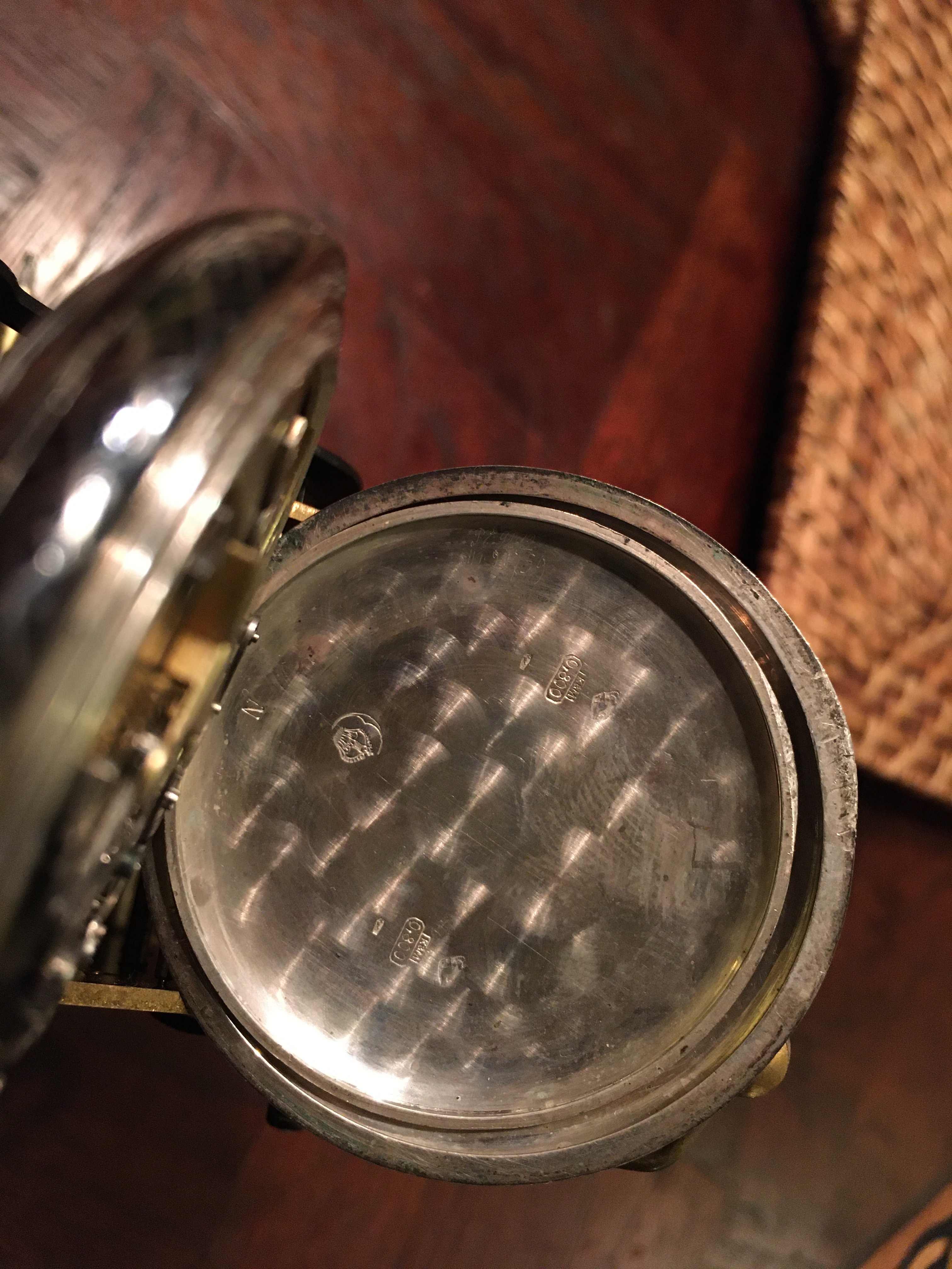

Staat er geen merkteken in de kast? Wel heel appart.

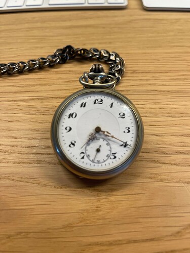

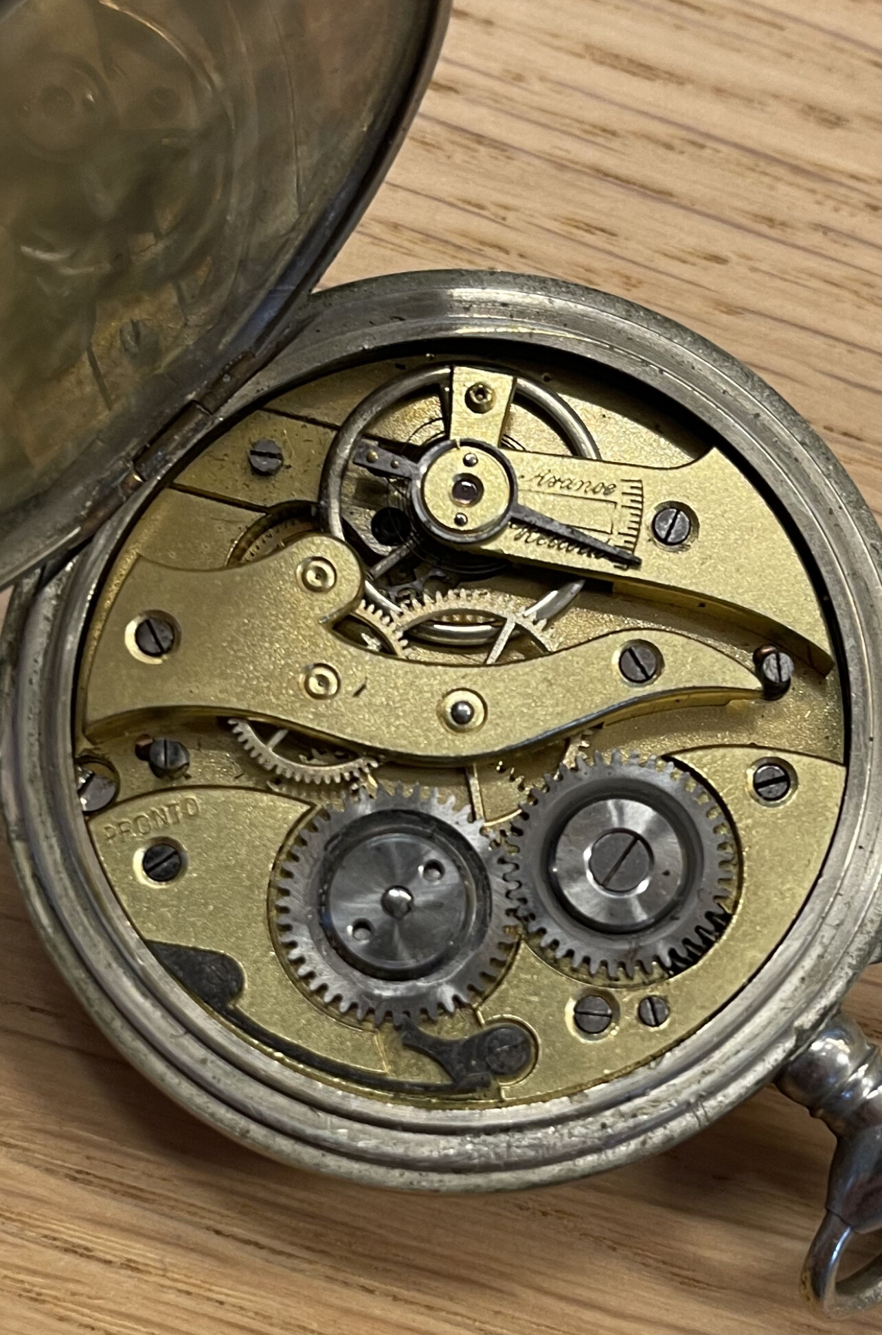

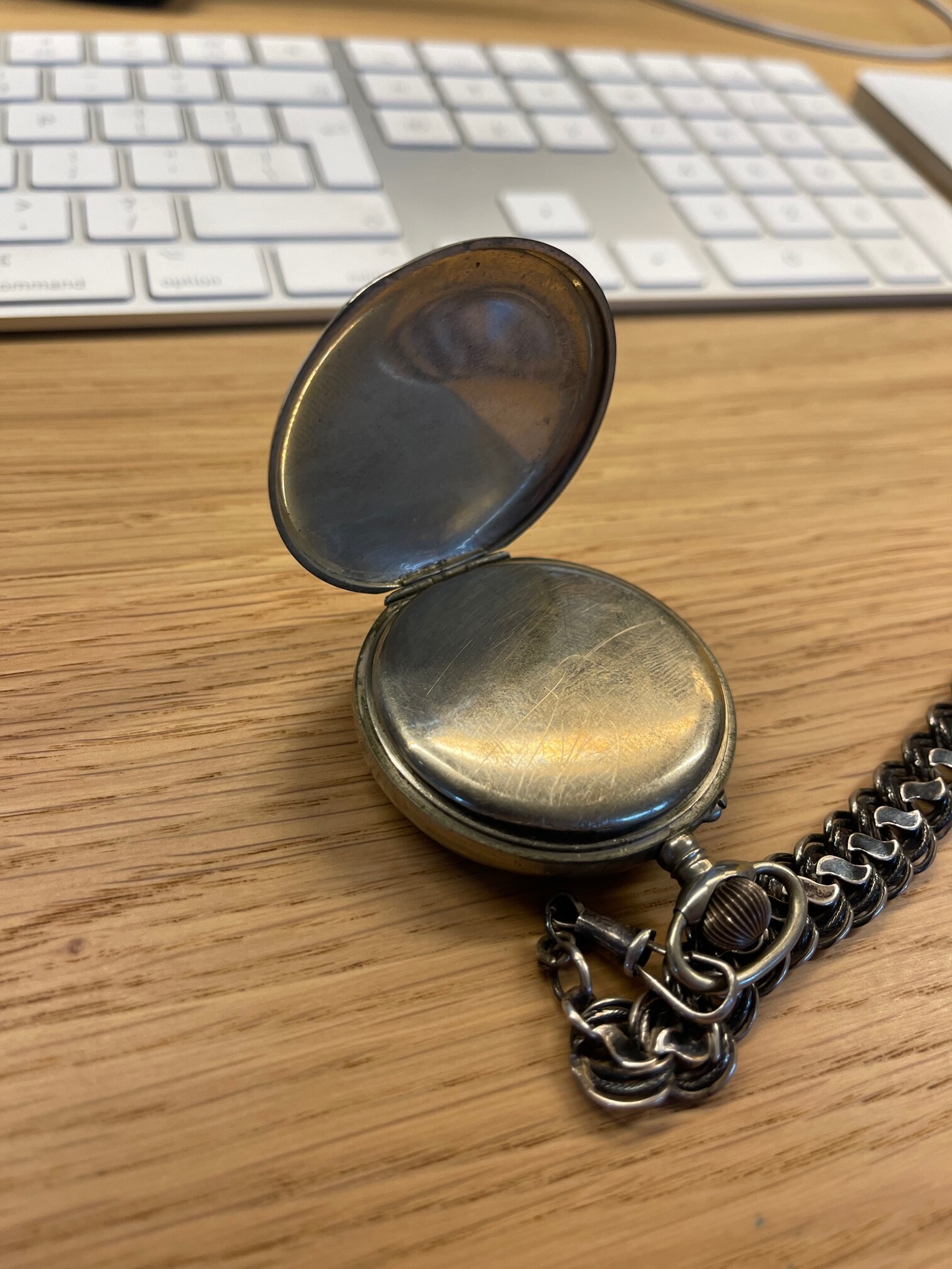

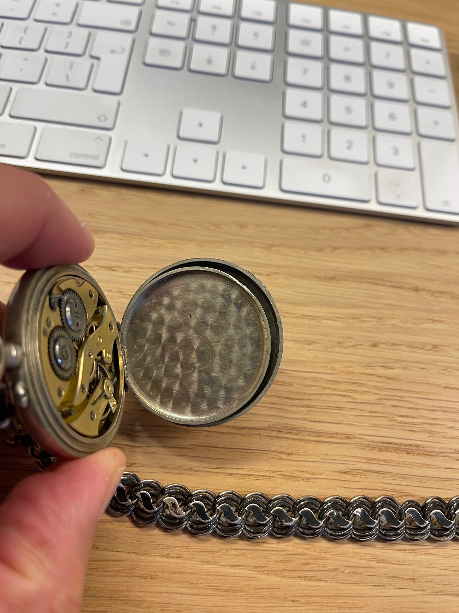

Ik heb dit zakhorloge van mijn opa geërfd. Op het uurwerk staat PRONTO, meer kan ik zo niet vinden.
Wie zou op basis van deze foto’s mij iets meer kunnen vertellen over de mogelijke leeftijd en het merk?
En wie zou dit uurwerk een servicebeurt willen geven ?
Alvast bedankt

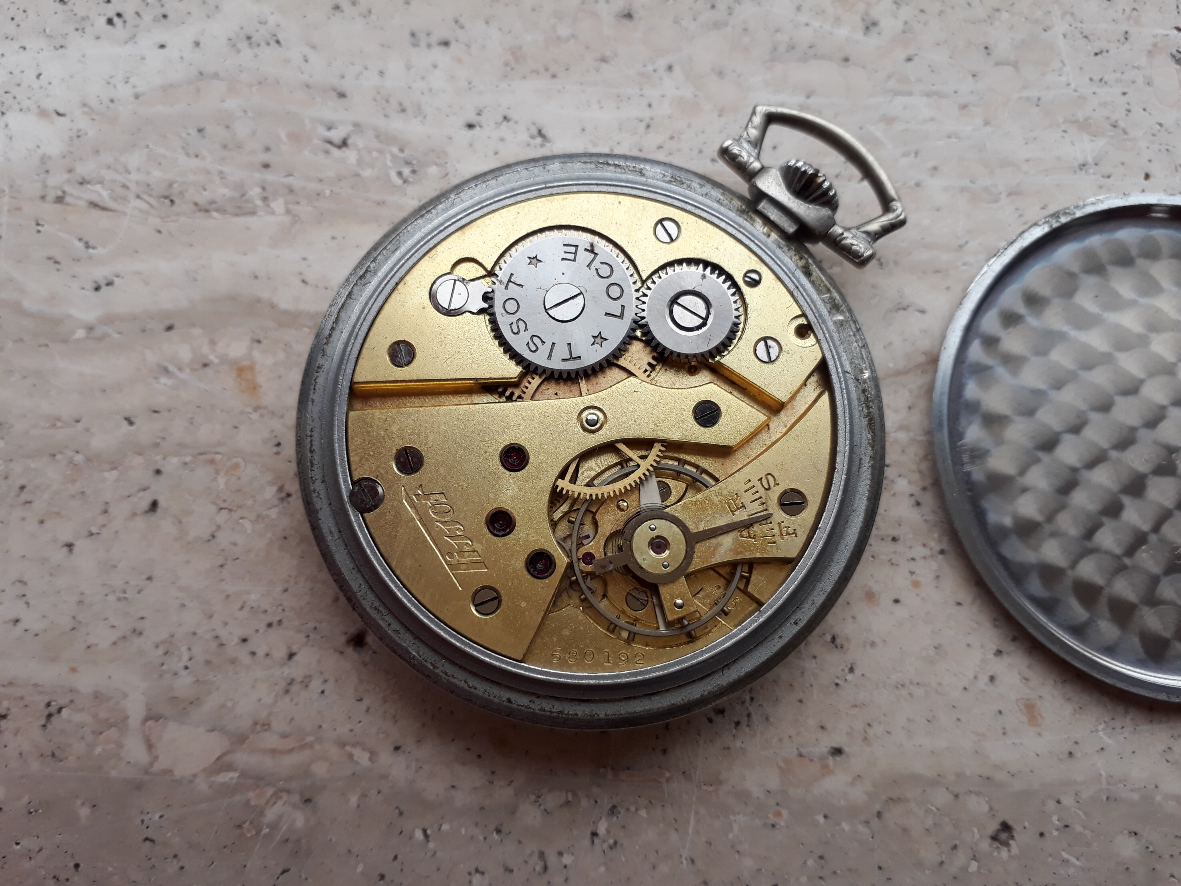

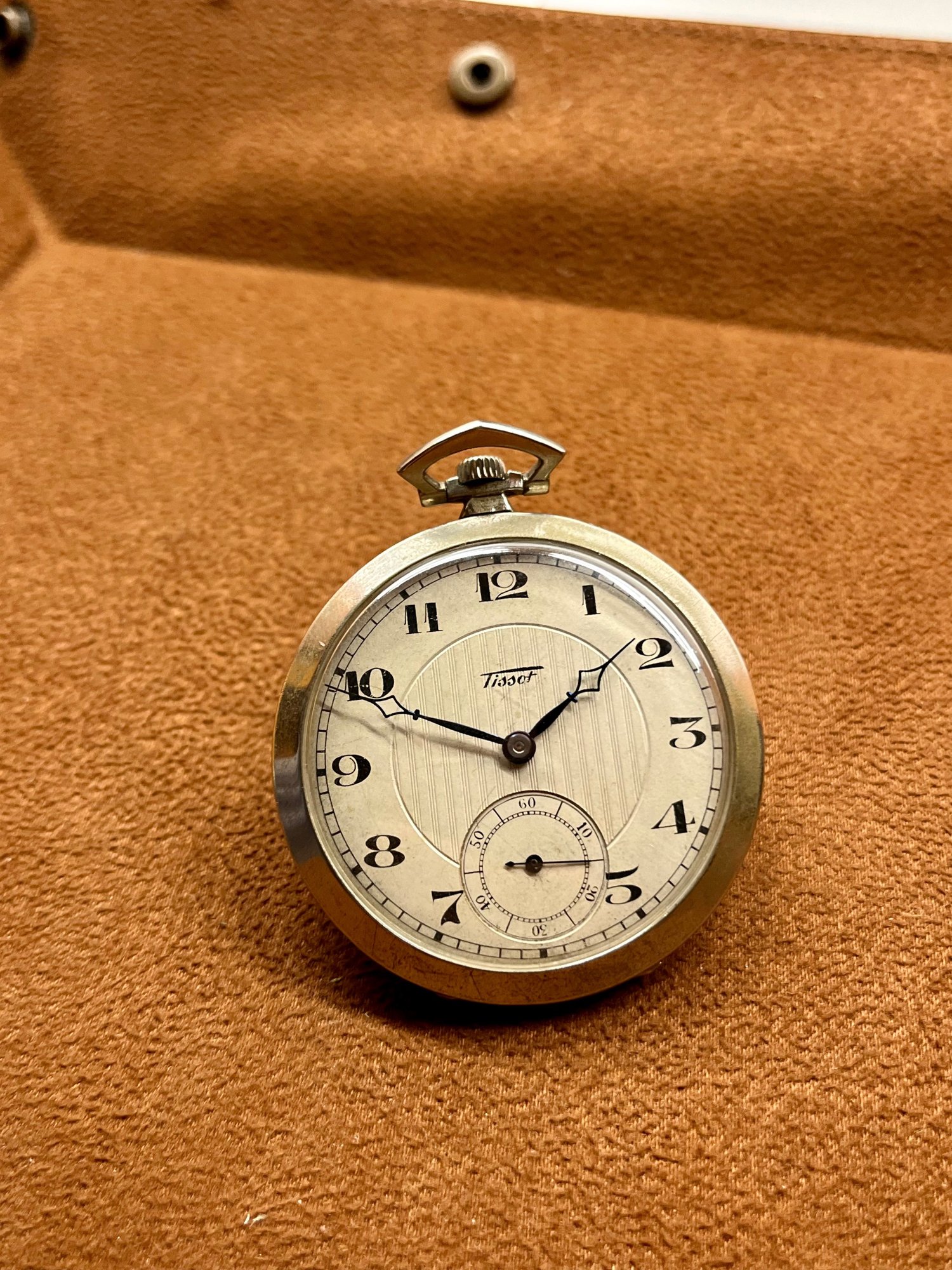

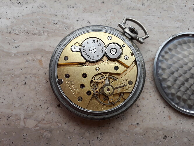

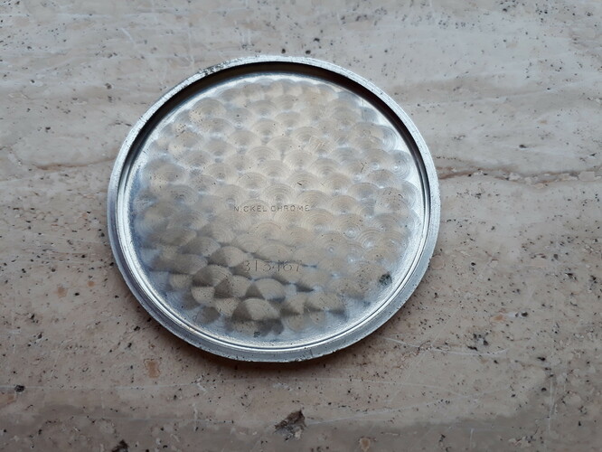

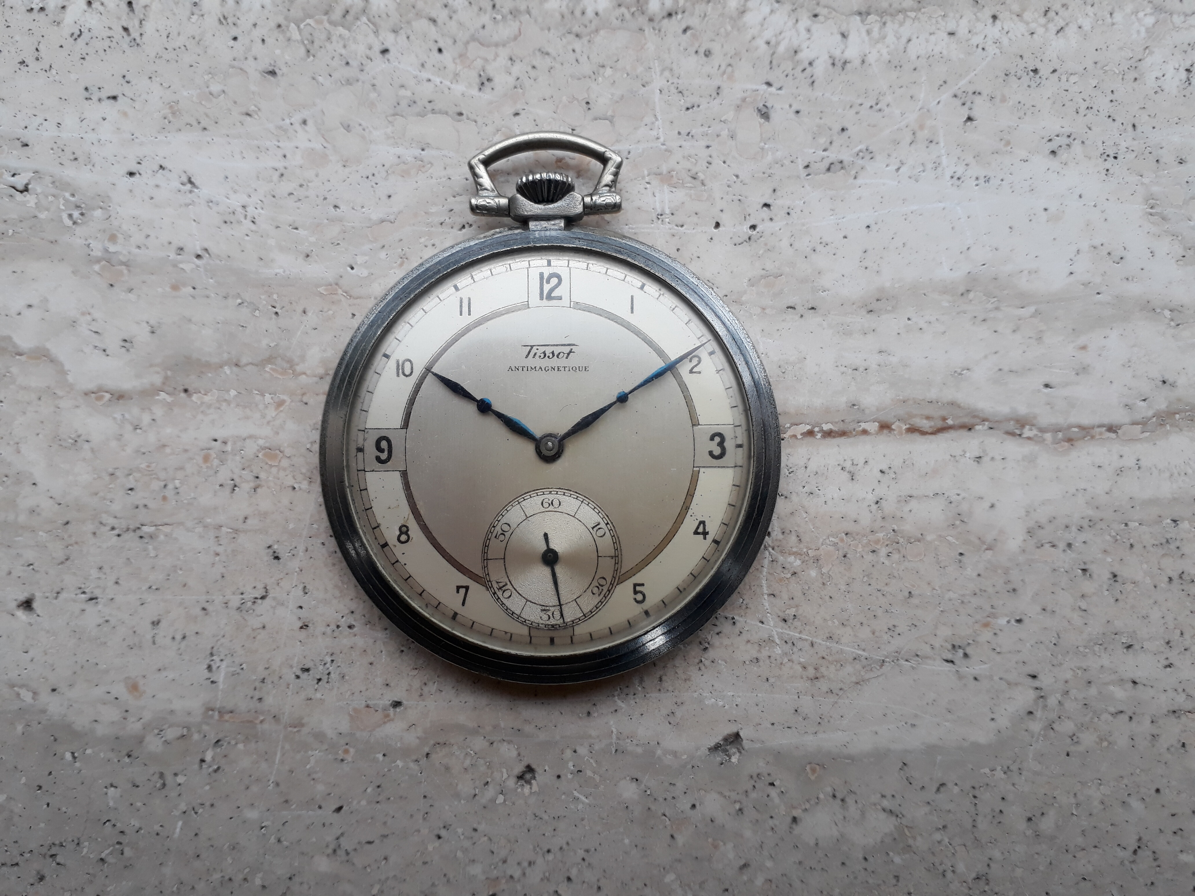

Eerste aanwinst op het nieuwe adres, kwam precies op de dag van de verhuizing binnen. Tissot cal. 40.5 uit omstreeks 1936.
Heb een beetje het vermoeden dat de beugel niet origineel is; veel te barok voor bij de strakke kast.
Cool, die grillvorm
