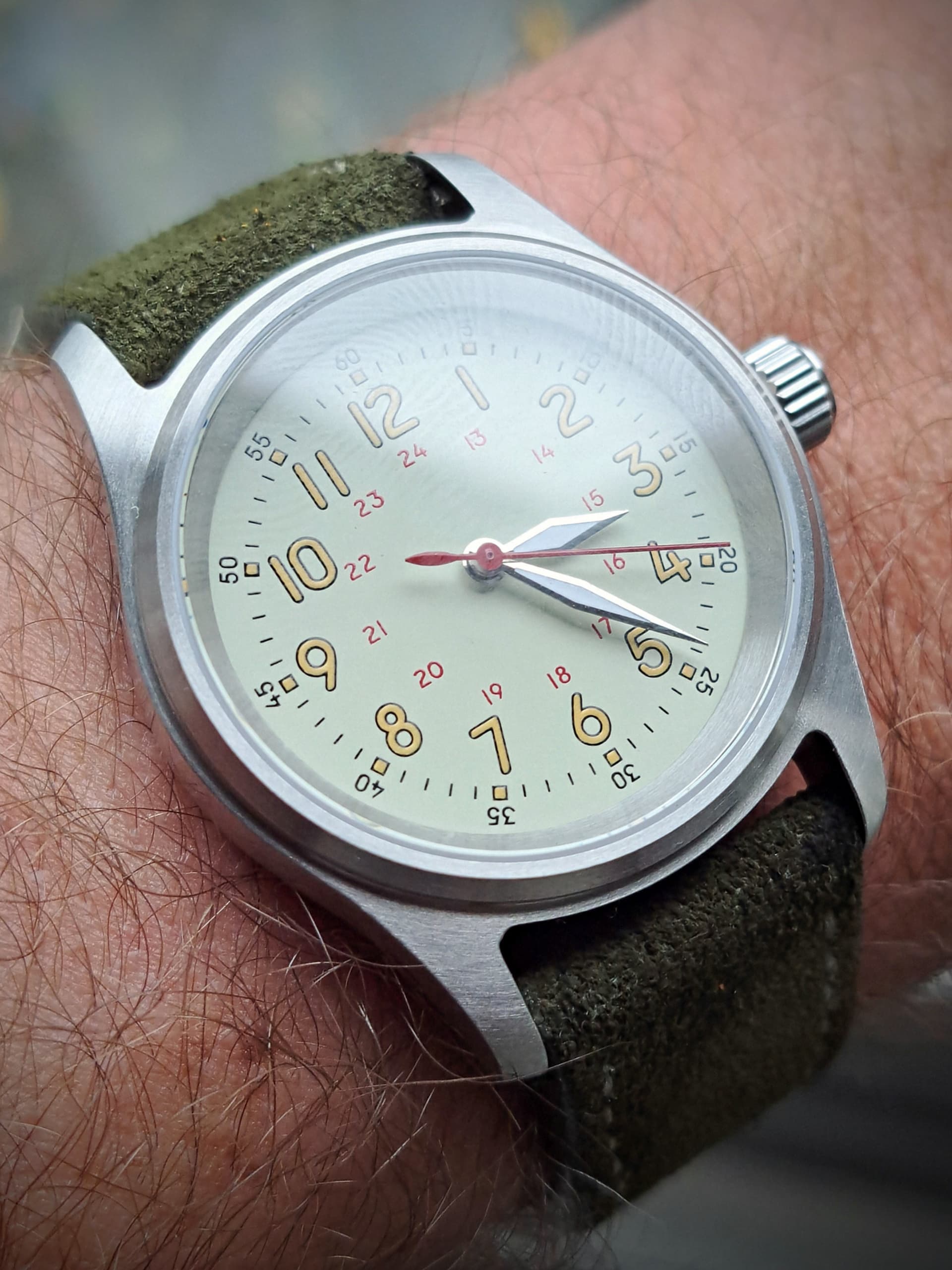

Vandaag mijn tweede horloge ooit gebouwd.

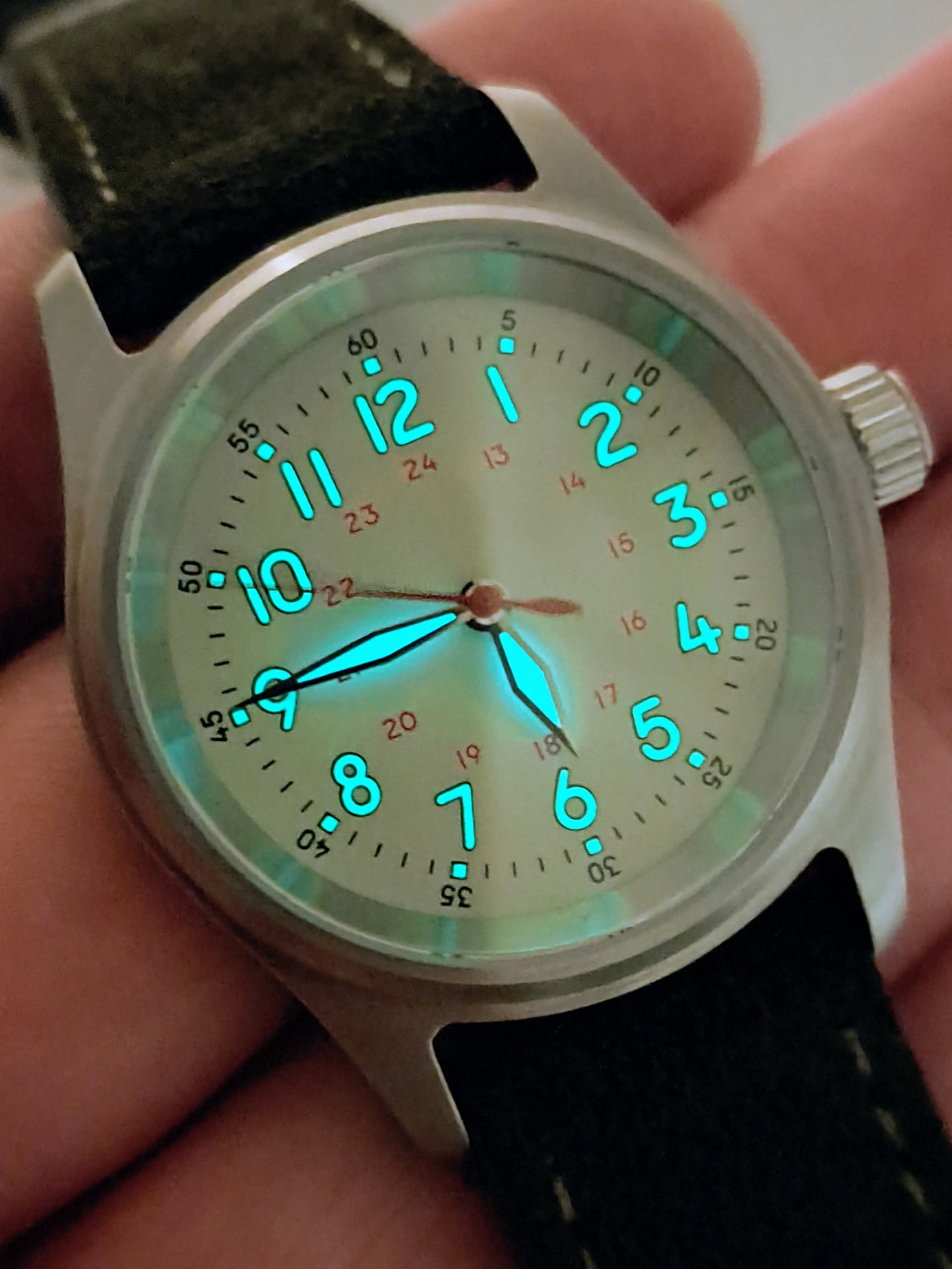

Heb zelf de lume verwijderd omdat ik dan vind dat de wijzerplaat meer knalt. Deze was wel lastiger dan de vorige.
De wijzerplaat had 4 pinnetjes aan achterkant ipv 2. Was een universele dial zeg maar, dus moest 2 pinnetjes afknippen en afvijlen tot ze “flush” waren met de wijzerplaat. Heb toen de wijzerplaat licht verbogen dus raakte de wijzers de wijzerplaat -_-.
Met een loep van mijn zakmes helemaal recht zitten maken. Wil ik de wijzers er weer op doen, zie ik dat de minutenwijzer ook krom is omdat hij de wijzerplaat raakte. Gelukkig de dial niet beschadigd. Zelfs met een loep niets te zien. Wijzer ook recht zitten buigen weer. Wat een gepriegel, maar het is gelukt. Vind hem weer zeer geslaagd :slight_smile:.

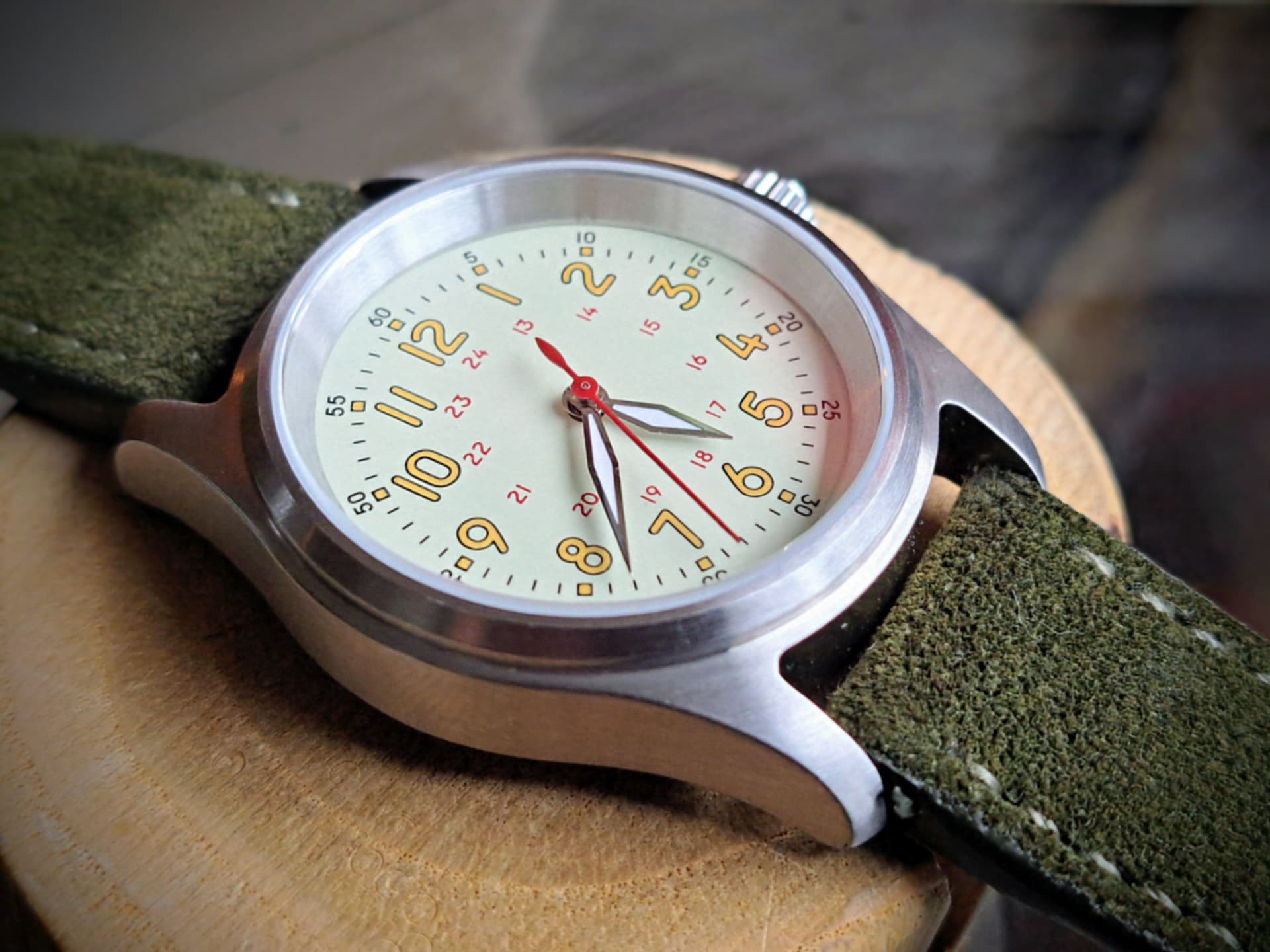

Wijzerplaat is erg lastig mooi op de foto te krijgen. Is in het echt nog veel mooier.

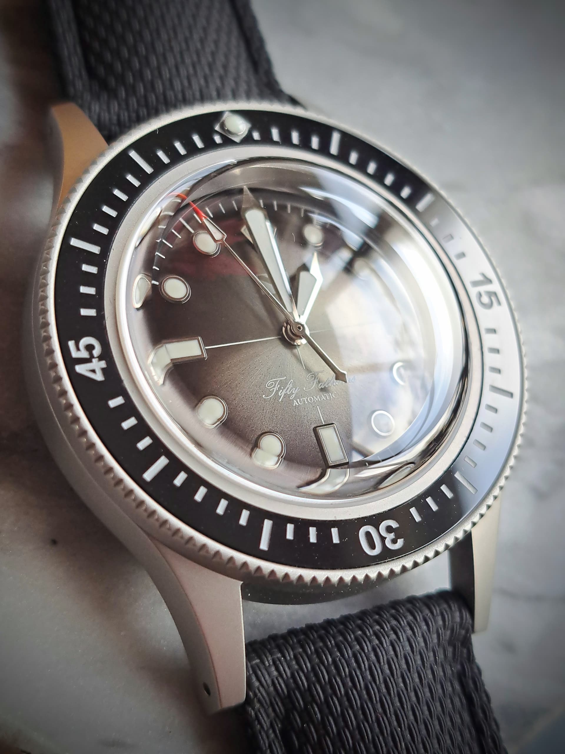

Een wat serieuzer project, mijn interpretatie van de Fifty Fathoms.
Specs:
  • 40mm
  • roestvrijstalen kast, bead blast finish, drilled lugs
  • schroefdeksel en schroefkroon
  • uni directional bezel met keramische inleg, 120 kliks
  • double domed saffierglas, eenzijdig ontspiegeld
  • 7S36 (wordt een 4R36) uurwerk
  • gradient sunburst wijzerplaat, lumen handmatig aangebracht.
  • zwarte datum aanduiding

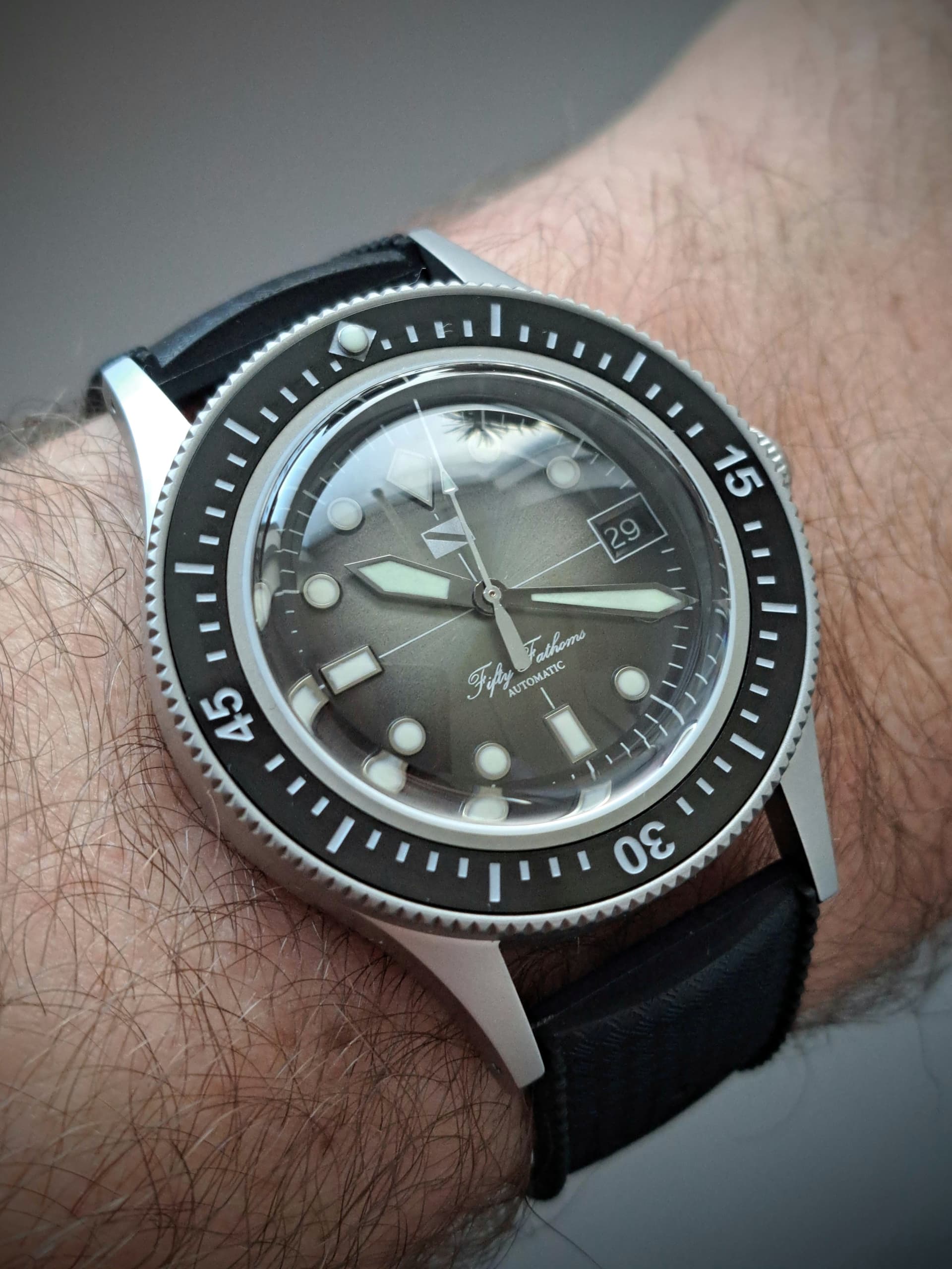

Dat ziet er goed uit man! :sunglasses:
Dankje Dennis, vind hem persoonlijk ook erg geslaagd. Het oogt ‘bekend’ zonder teveel op één specifiek model te zijn geïnspireerd.
Heb hem gisteren jn het eggie mogen bewonderen. Een erg mooi horloge! Knap gedaan!
De combi van de zwarte besel die terug komt aan de buitenzijde van de wijzerplaat en dat het grijze hart wat dan weer terug komt in die NATO… heel tof!
Thanks Reinier, ik was eerlijk gezegt ook verrast over de vele positieve reacties. :+1:
Bedankt! De gradiënt wijzerplaat uitlopend naar zwart in combinatie met het double domed saffierglas geeft in het echt ook een mooi speels effect. Wil hem in een kleine oplage maken met deze Nato en een FKM rubberen band (moet ik nog definitief bepalen).

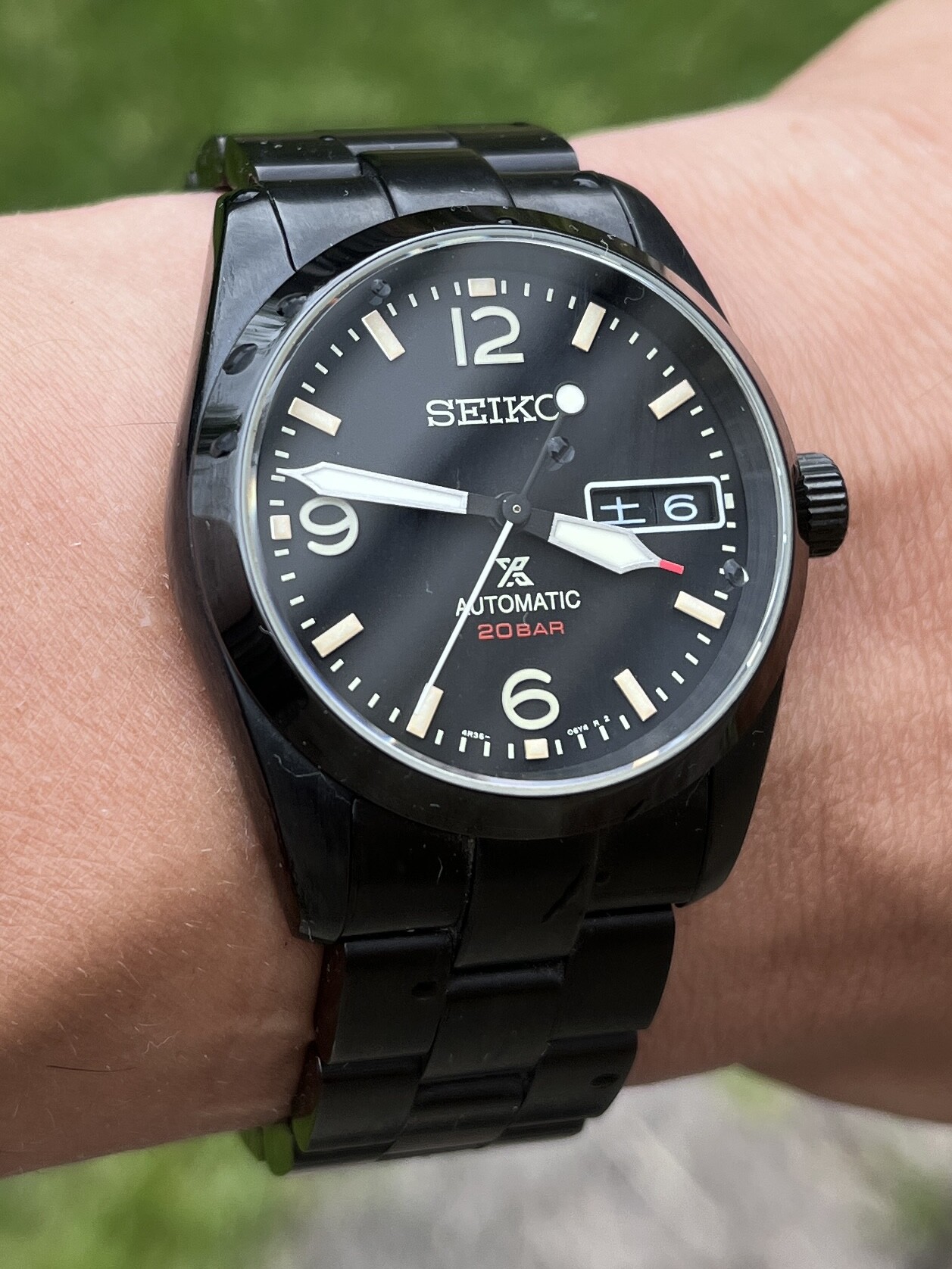

Volgende week maar weer eens wat inelkaar zetten voor de zomer.
Dit keer weer alles Seiko behalve de kast :blush:

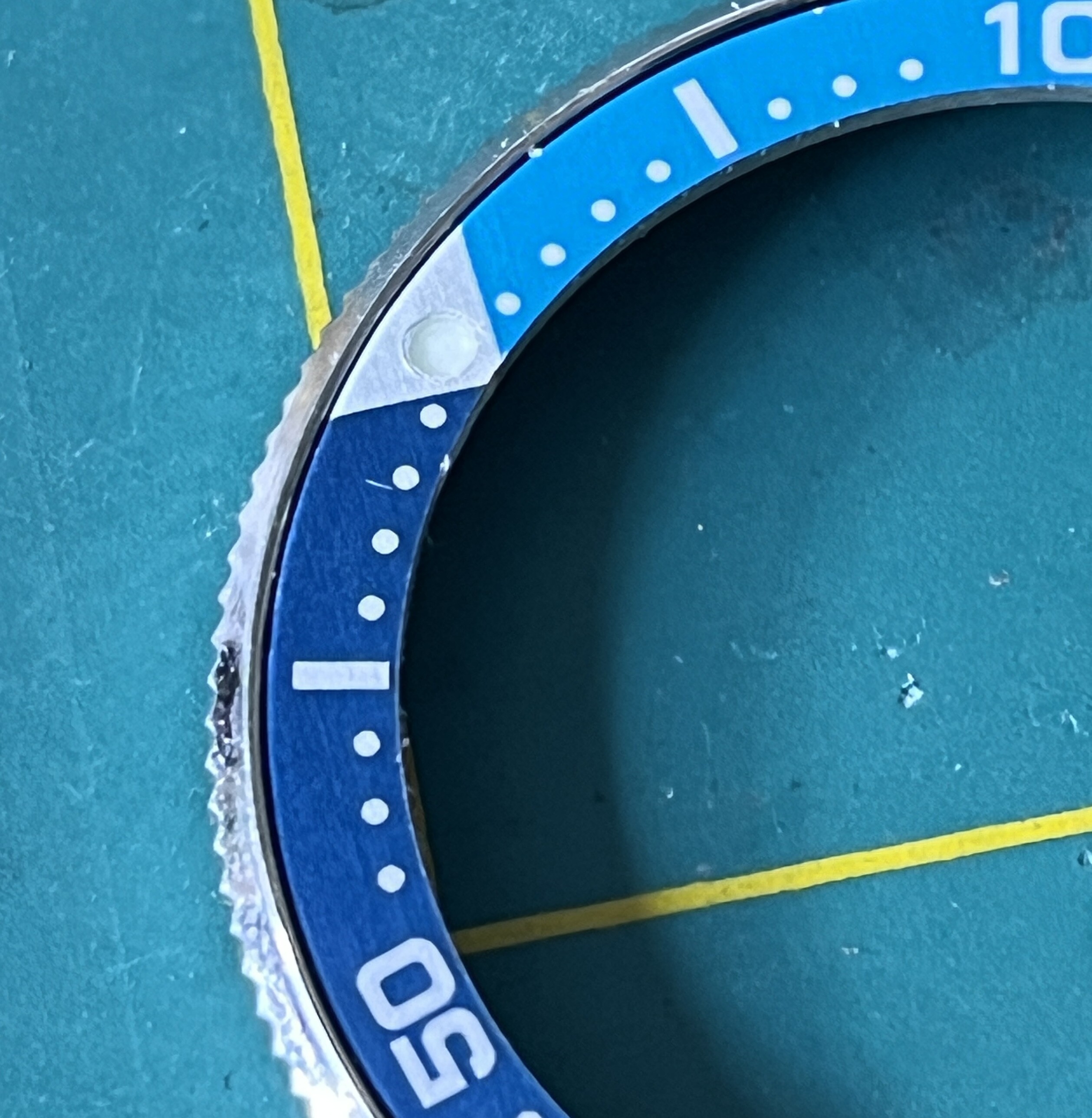

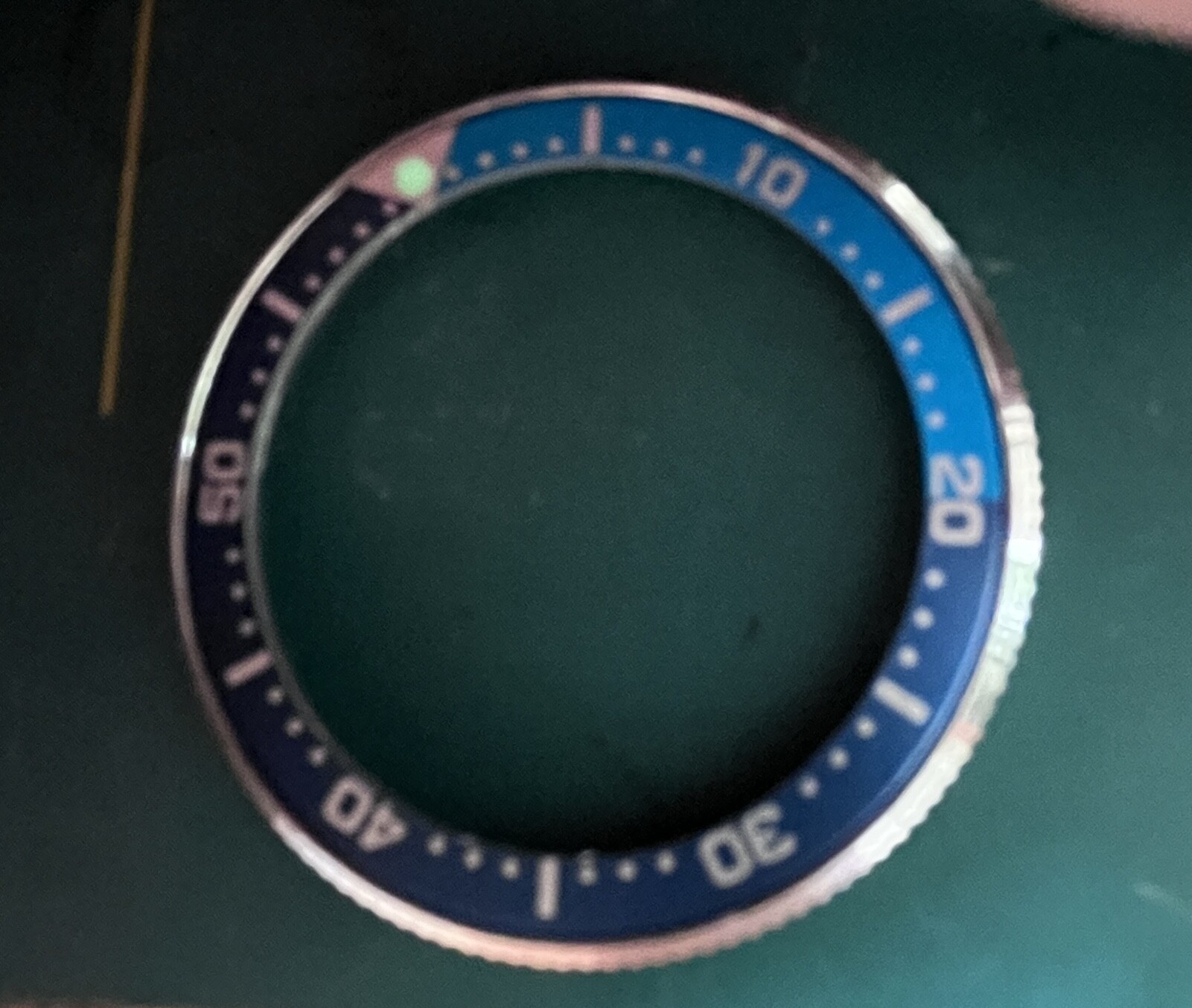

Ben ook bezig met een Seikostijl lume pip glaasje in de bezelinsert DIY :blush: hieronder een testje :point_down:
