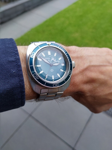

Als je wilt kun je hem ook stroever laten draaien. Vrij eenvoudig te doen. De bezel er af wippen. Met een bot mesje of horloge mes. In plastic folie geslagen om krassen te voorkomen. De veer uit de groef van de bezel halen. Met een tangetje de hoeken iets meer scherp buigen. Terug plaatsen.
Omgekeerd kun je een te zwaar draaiende bezel lichter laten draaien natuurlijk.

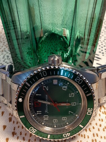

Heeft er iemand misschien nog zo’n bezel draadje? Degene die er in zat was wat verbogen. Krijg hem er niet goed meer terug in.
Erg verbogen? Je kunt ze behoorlijk verbuigen en weer terug buigen. Mits met beleid natuurlijk. Zie plaatje voor standaard vorm. Gewoon bij elke knik een beetje. (Daar ook te koop mocht niemand er een hebben. Rustig in de groef leggen. Door veer spanning blijft hij erin zitten. Is ook een handigheidje.
Nog een tip. Bij terugplaatsen bezel, de zijde waar de veer iets verder zichtbaar is eerst op de kast drukken. Beetje gekanteld dus. Dan haakt hij makkelijker in de kast. Rustig drukken en wat bewegen. Klikt hij zo weer vast.
