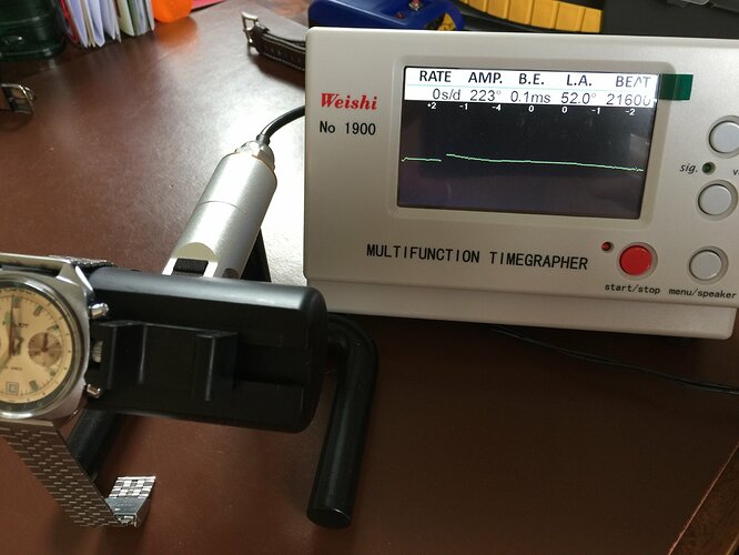

Alles goed behalve de main spring, die zou boven de 275 moeten zitten. Verder geeft de data aan dat het mechanisme goed is. Maar op zich zou ik mij geen zorgen maken met een amplitude van 223 gezien de overige gegevens.
p.s. had hij de main spring wel volledig opgewonden?
Ik vroeg wat extra foto,s en deze gaf hij ook , ik weet niet of hij het klokje volledig opgewonden heeft .
Goeie kans van niet ….

Volgens mij hoort de timegrapher voor een 3133 ingesteld te zijn op een lift angle van 51 ipv 52. Je krijgt dan iets andere waarden, maar zoals @slls al aangaf, ziet het er netjes uit.

Scherp opgemerkt, moet inderdaad 51 graden zijn.
