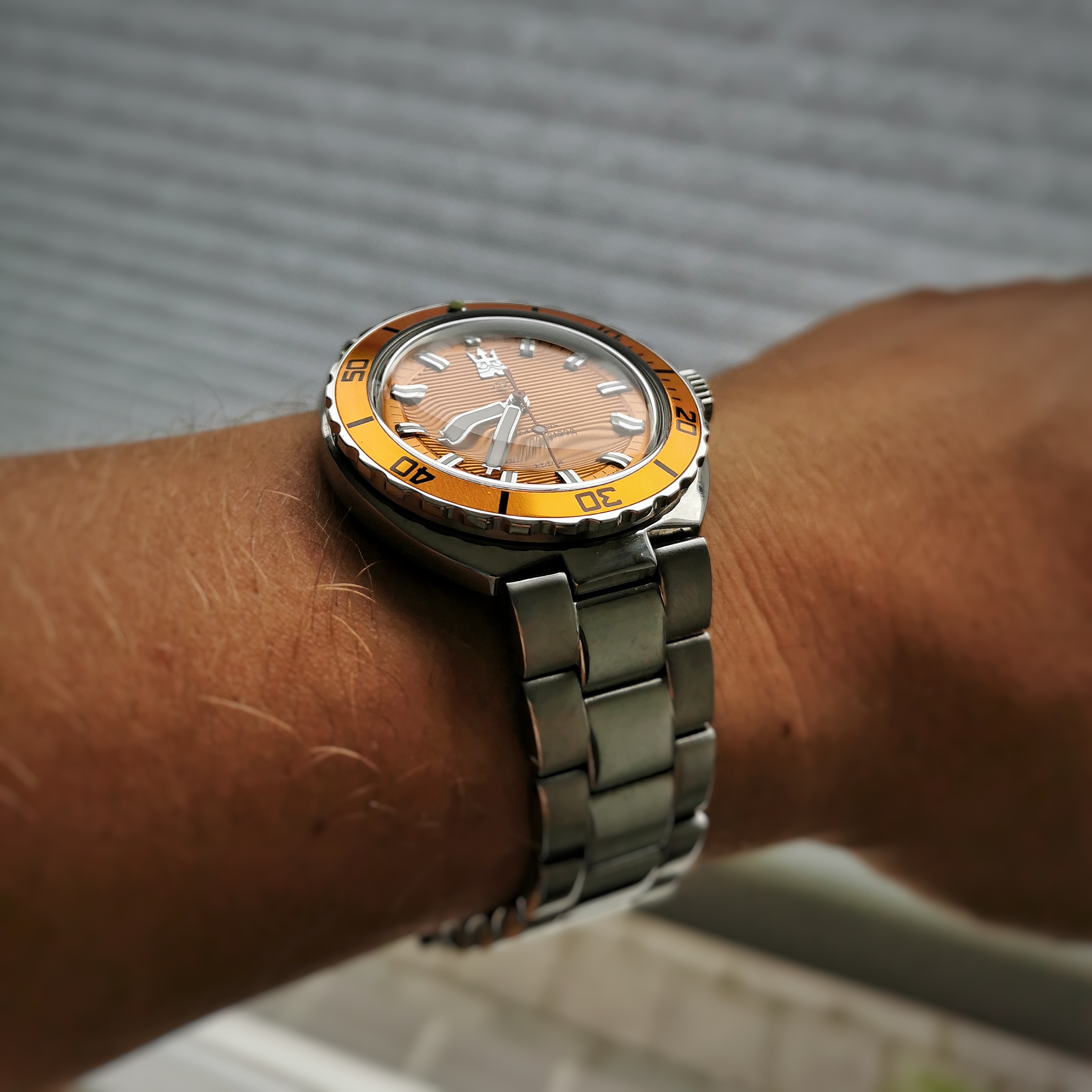

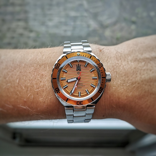

Ik ben nog steeds aan het genieten van deze oranje rakker. Fijne vrijdag
Ooit voor een appel en een ei ergens overgenomen. Iemand die toevallig een idee heeft om wat voor type / periode het gaat?
Je zou er het geld maar voor over hebben. Zo mooi vind ik hem ook weer niet afgewerkt, opvallend is die wel.
Van voor 1991, want “ussr”. Stijl is 70/80 er jaren? Voor export van wegen Engelse tekst. Dus ik gok op tachtiger jaren.
Wel bijzonder! Maar voor 1400 - 1500 euro?
Jaren 80
