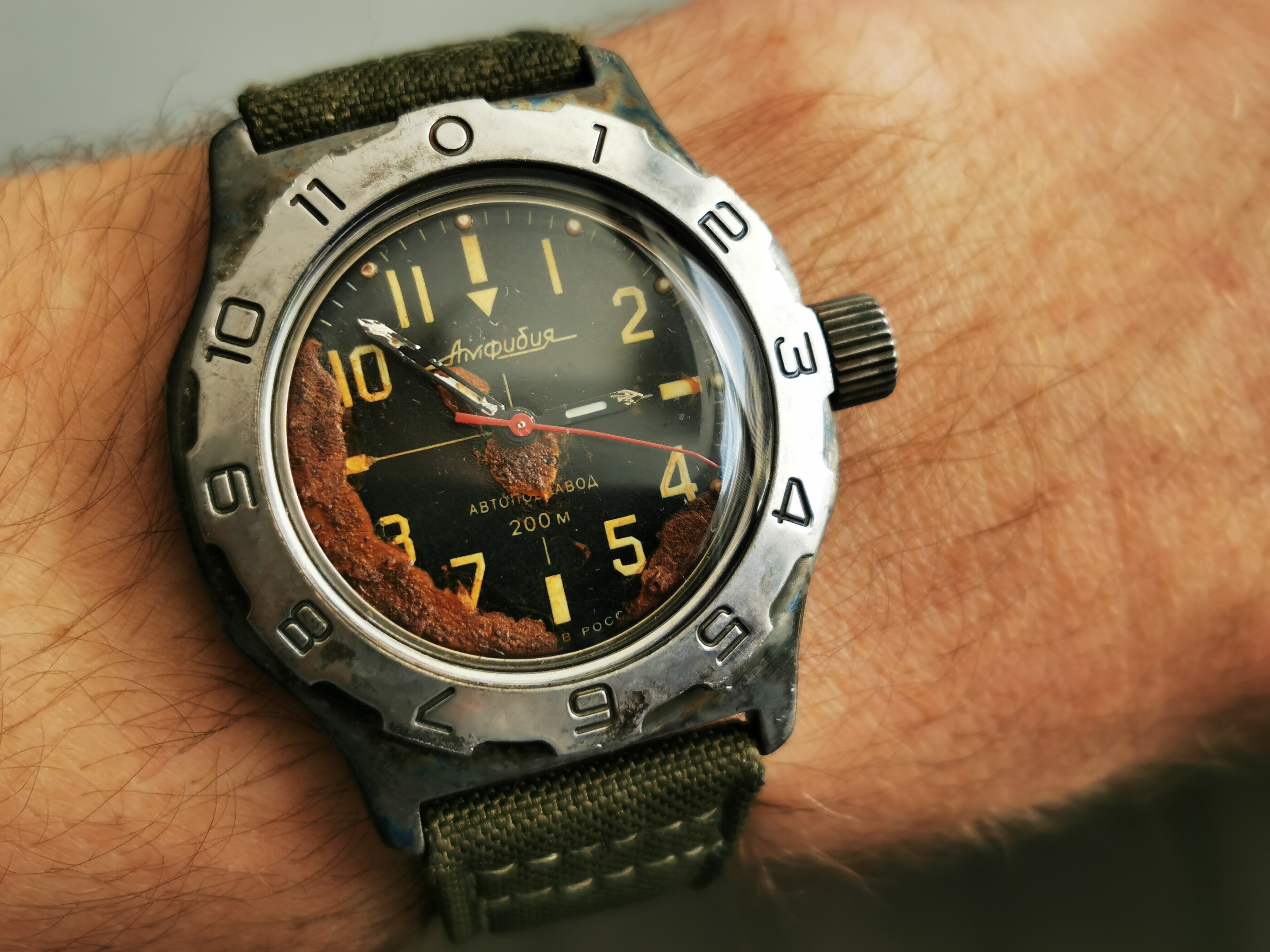

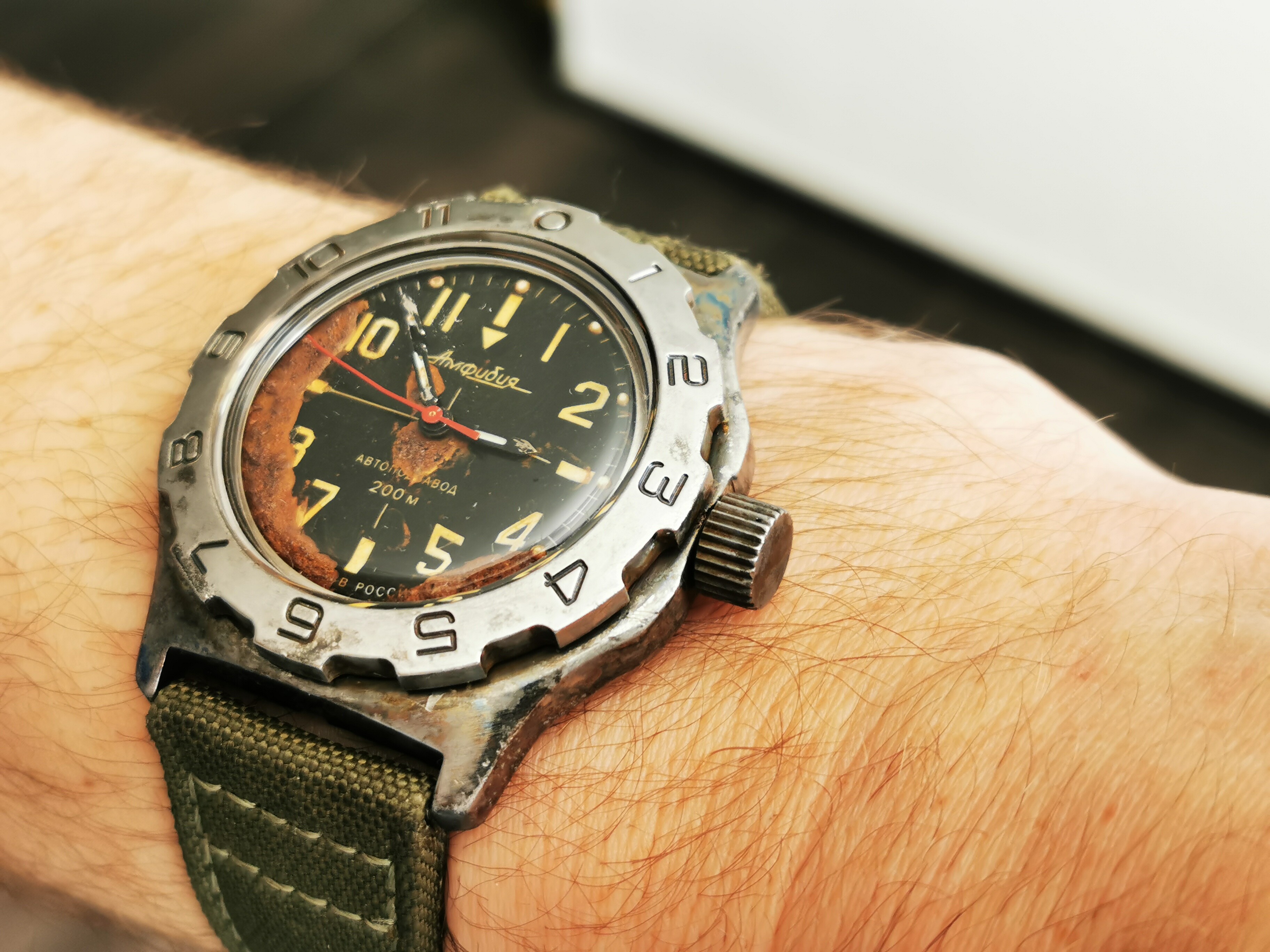

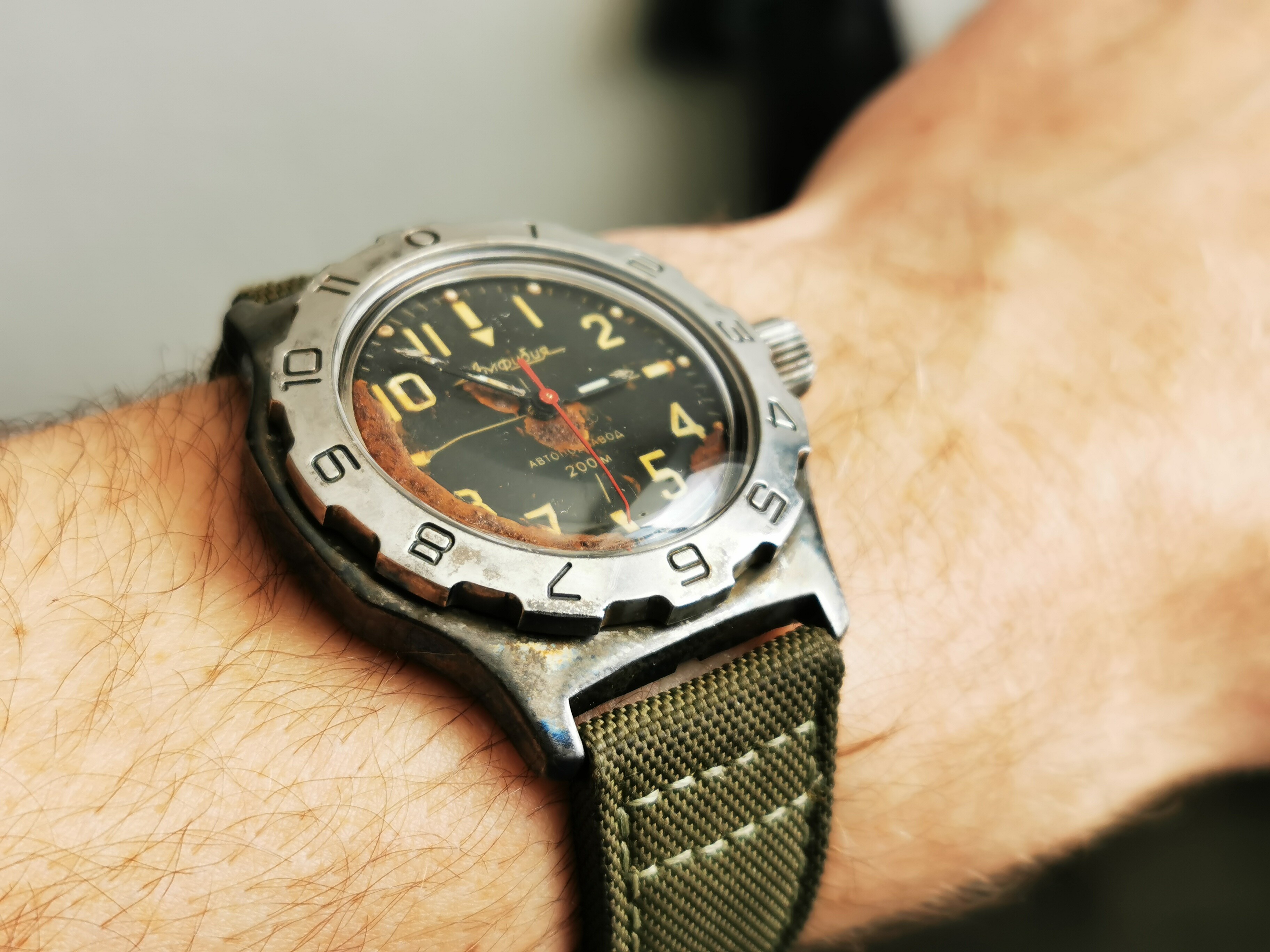

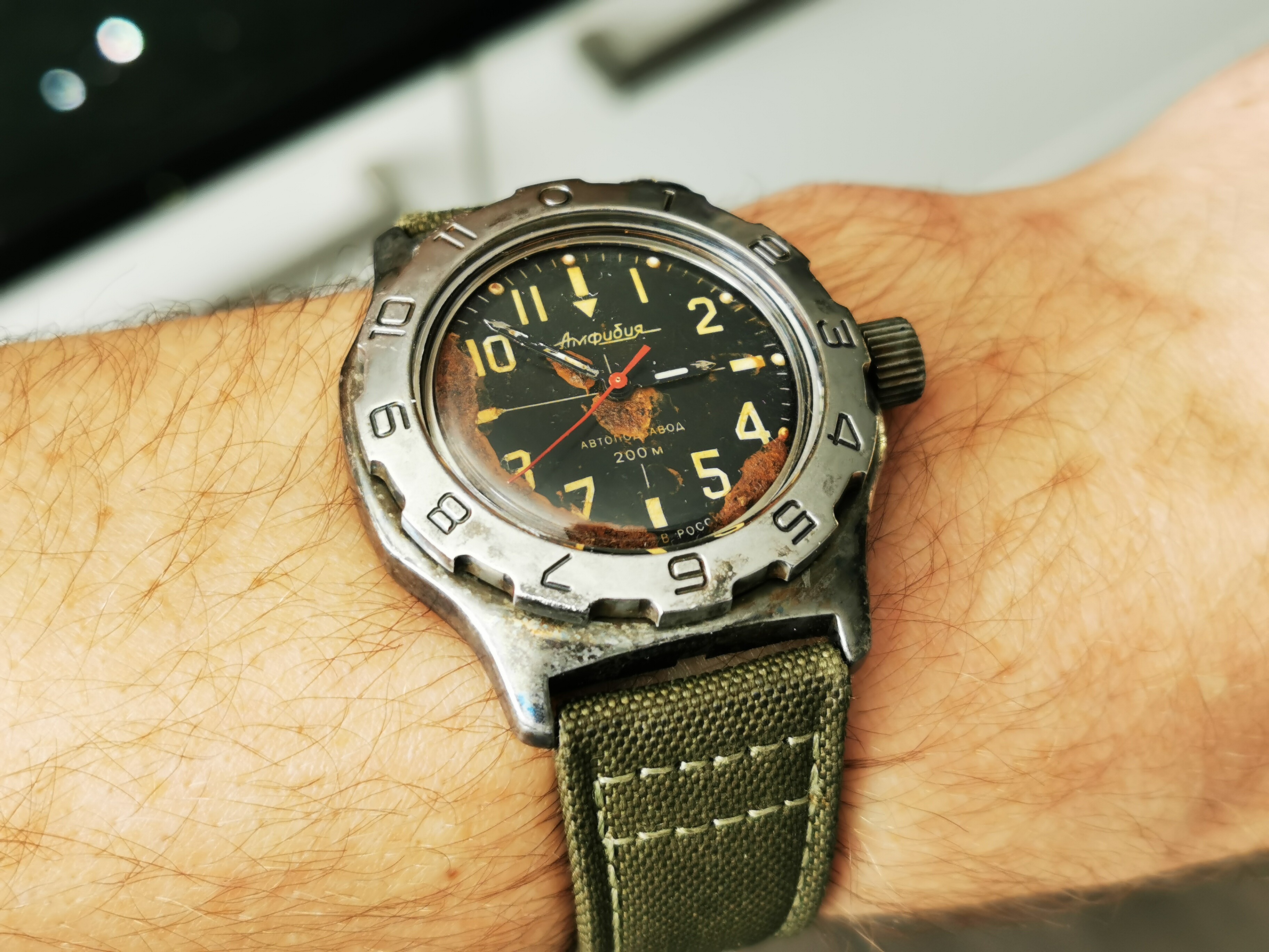

Thanks 4 reminding. Heb hem net even in elkaar geschroefd
Sorry voor de Vostok puristen, kijk maar even de andere kant op
Op de foto’s komt het roest een beetje rood over maar het is mooi roestbruin
Knap!!

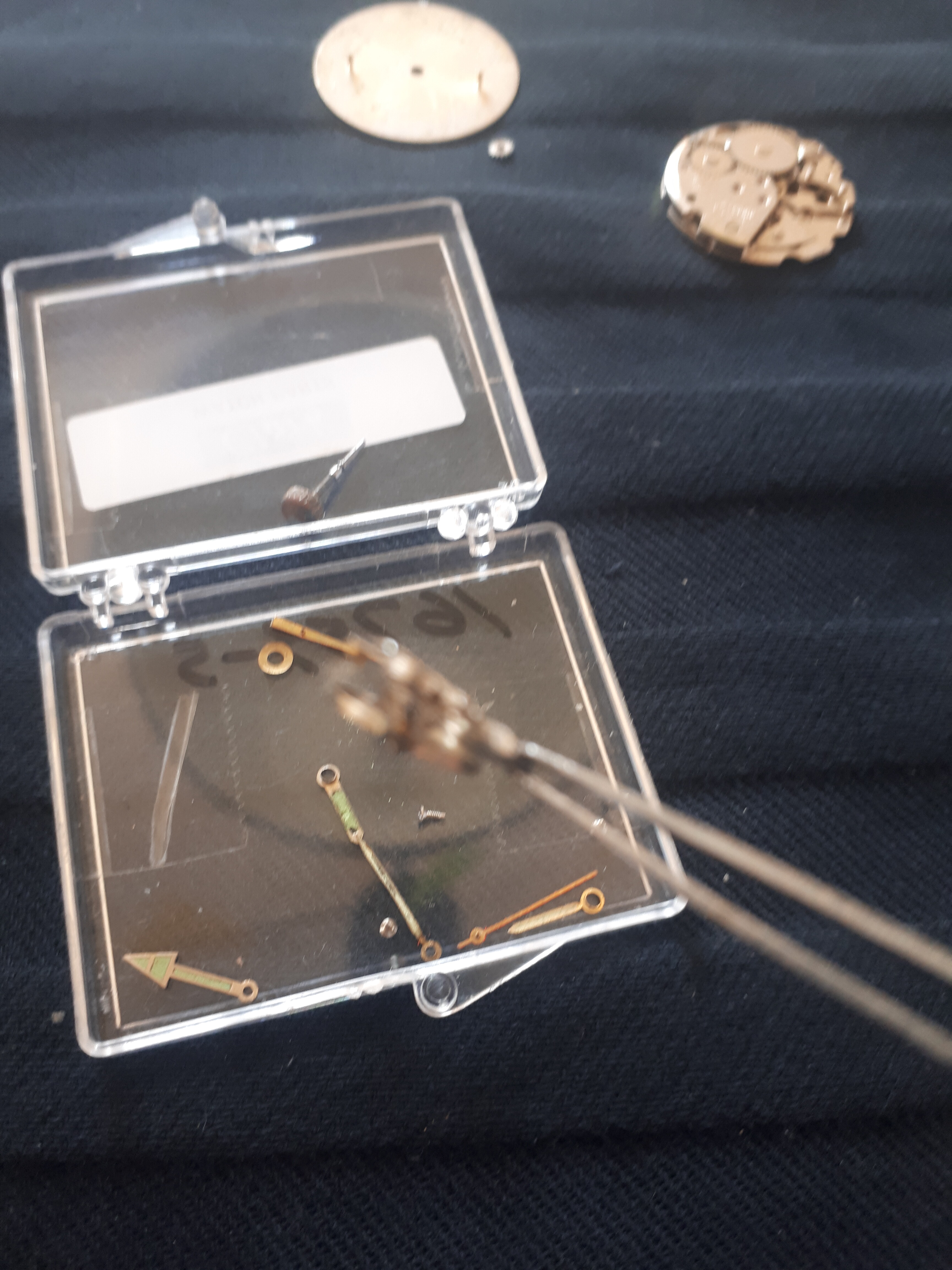

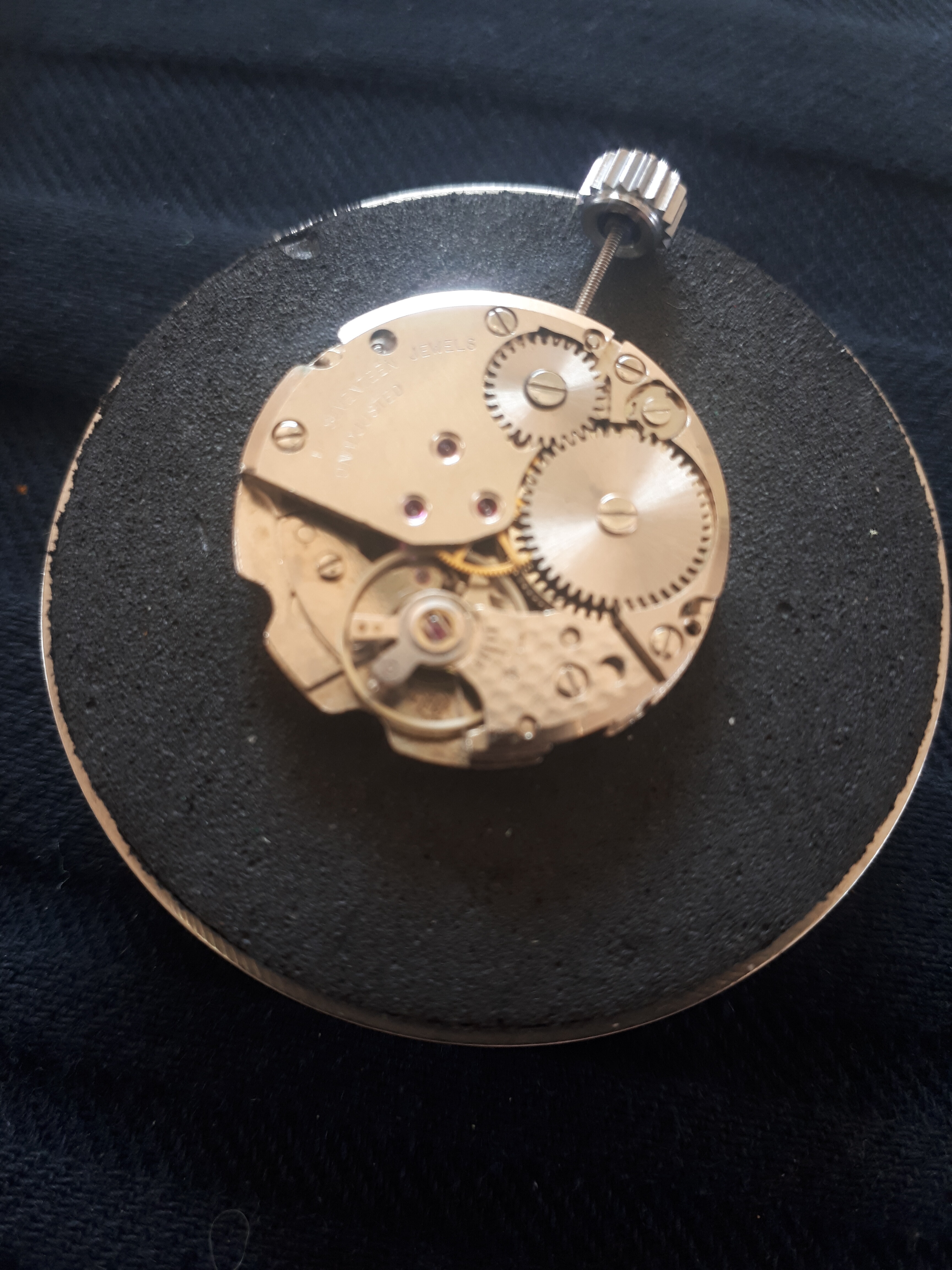

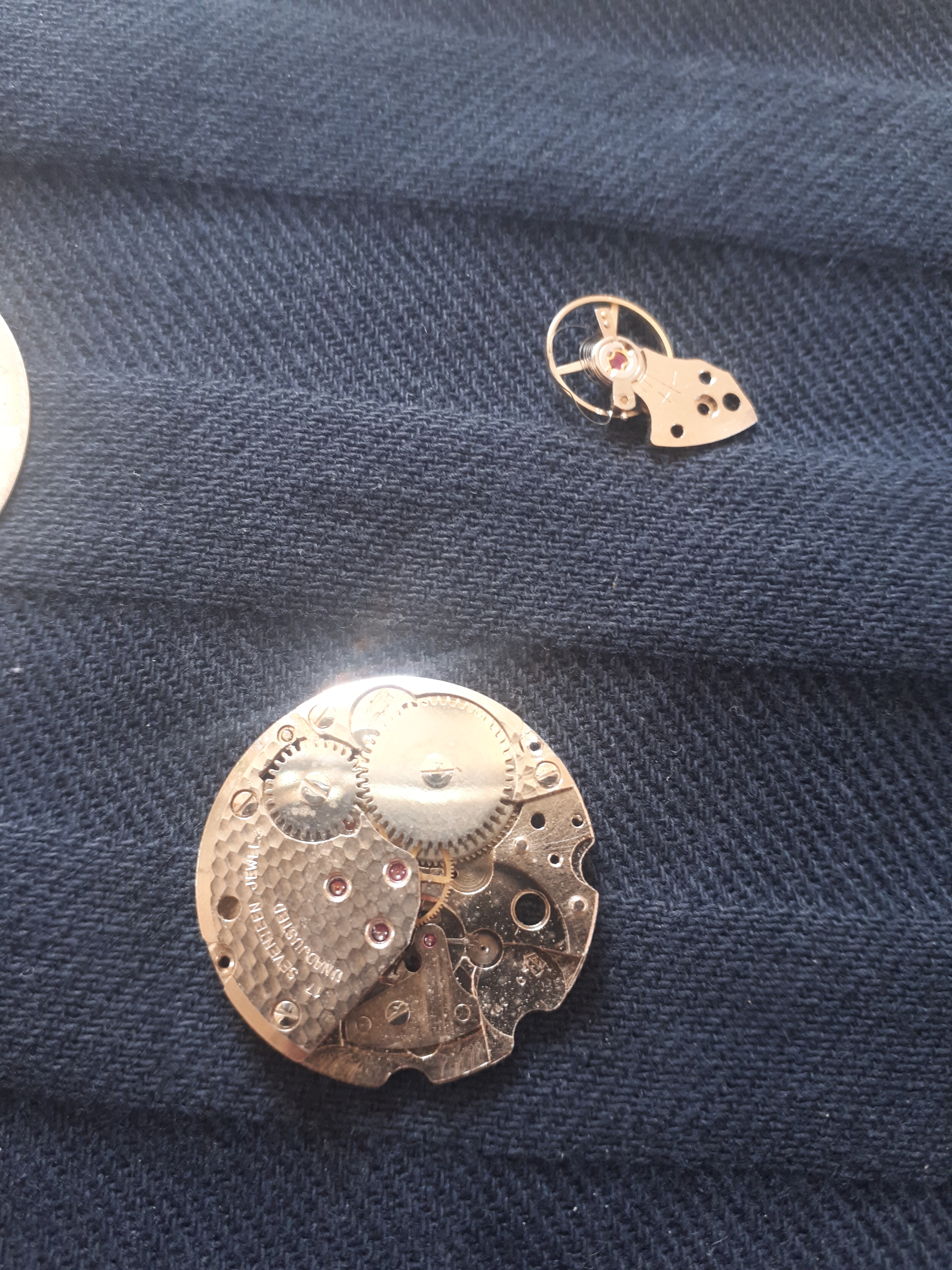

Eerste poging. Had zoiets nog nooit gedaan. Wie wel vraag je je dan af
Het uurwerk was binnen gekomen na 4 weken vanuit Duitsland
Zou eerst het hele uurwerk omzetten maar zag dat ik ook nog met de datum schijf zat.
Stoute schoenen aangetrokken en maar eerst de oude balans wheel compleet eruit gehaald. Zat maar met een schroefje vast.
Vervolgens andere eruit en in het bestaande uurwerk gepriegeld😬

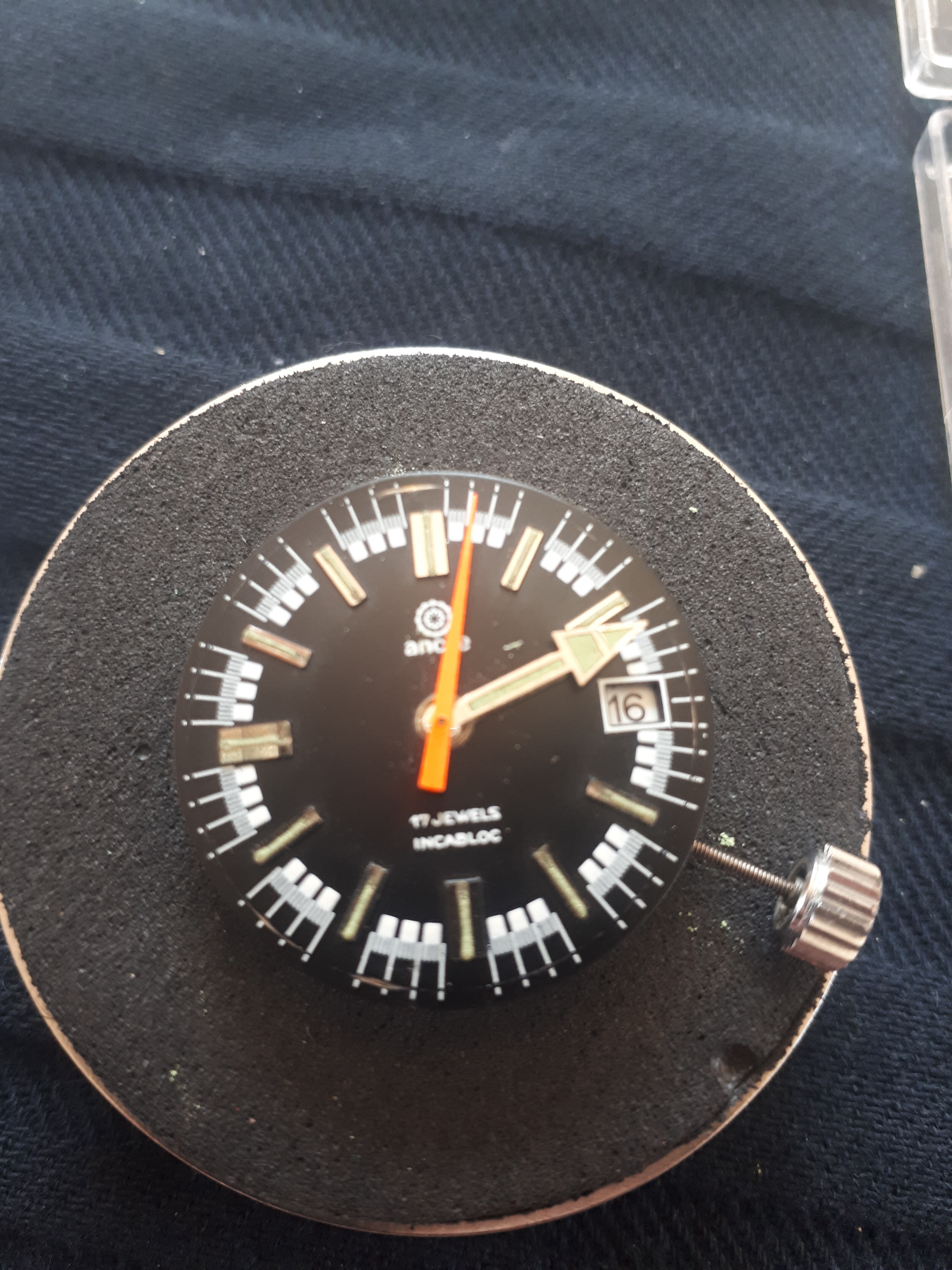

Wijzerplaat en wijzers er weer op. En voila, hij doet het weer
en hij loopt mooi op tijd. Helaas wel de Lumen uit de uurwijzer gevallen
. Je kan niet alles hebben toch
Goed aangepakt Anno!
Heb wel eens een filmpje gezien waarbij ze zelf de lumen er weer in doen… Weet niet hoe of wat hoor… Maar het kan dus wel!
Scheelt dat het goedkope meuk is Jan😉
Ga je er iets makkelijker mee om😂
Wordt waarlschijnlijk duurder dan het hele klokje😉
Lumen was zo broos al dat met het verwijderen van de wijzer, het er al uitviel.
