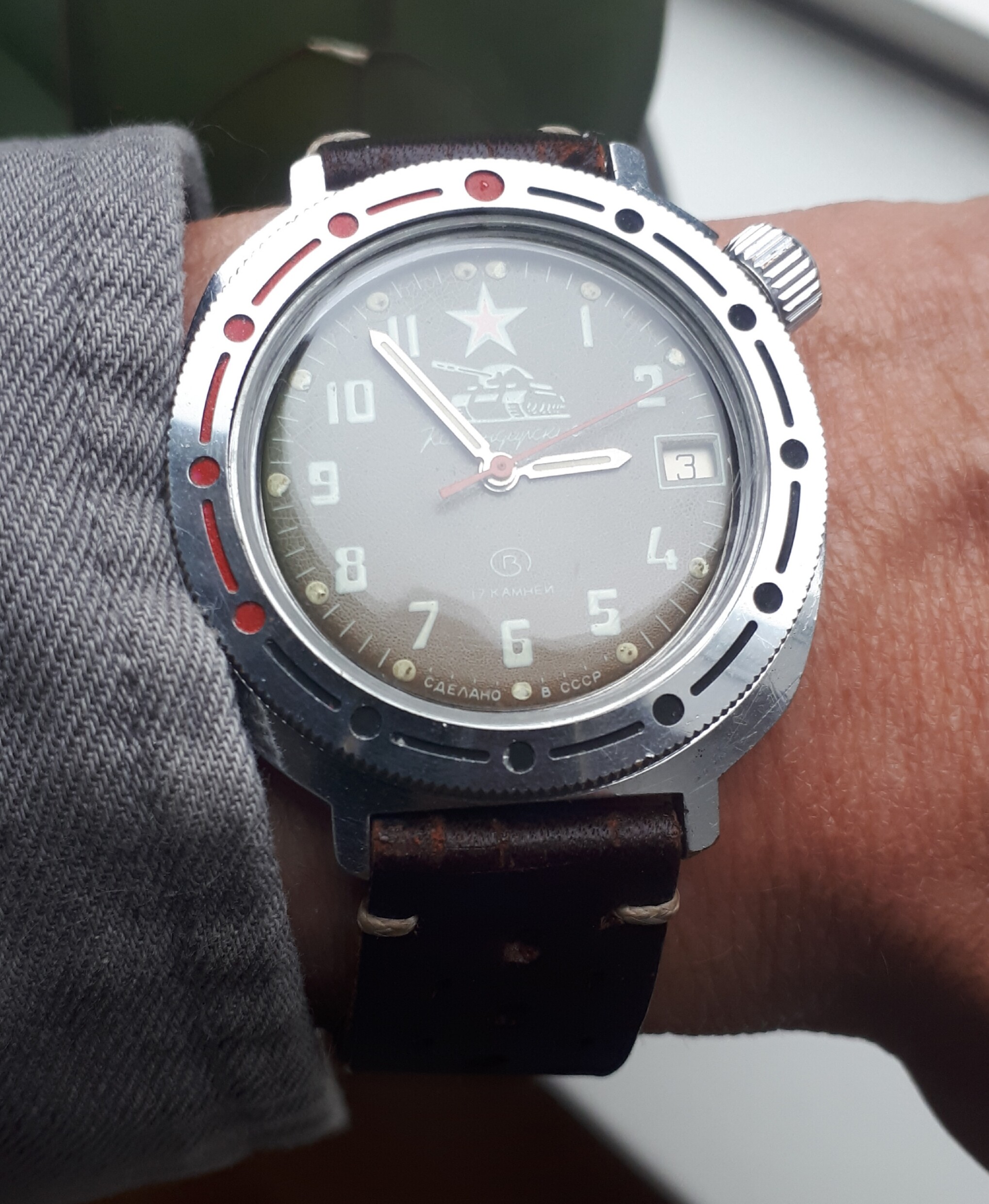

Vandaag met deze beauty (vind ik zelf) rond gekuierd. Geen straf.
O ja, mijn Vostok Tank is ook binnengekomen, met de kroon op 2 uur :grin:
Wijzerplaat mooi gefaded van bruin naar wat een groenige kleur. Helaas niet goed vast te leggen met telefoon :roll_eyes:

Hé, die kleur heb ik ook. Tof hè! :+1:t2:
Jazeker Huub, heel apart :+1:
Hij was super verpakt. Inderdaad bubbeltjes, maar ook folie met karton erom! Weet jij zo welke lume gebruikt wordt?
Nee helaas, die van mij zijn niet zo fel en maar van korte duur. Zal mij niks verbazen als het nog radioactieve shit is :scream:

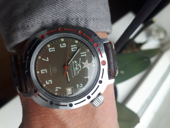

Leuk Anno! Mooie staat. En die kroon op 2 is lekker apart!
Dank je Jan :+1:

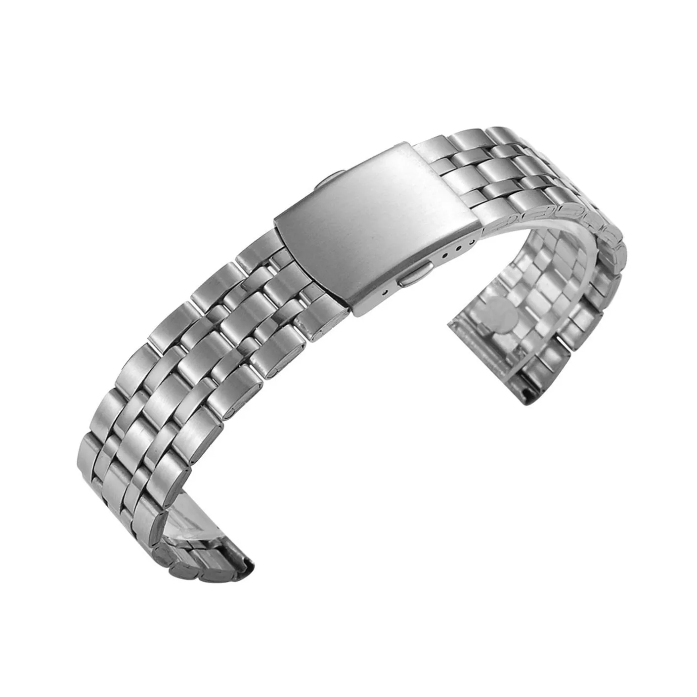

Net even een stuk of wat bandjes besteld bij ome Ali. Hebben wel enige overeenkomst met de vostok band. Kosten geen drol, dus we proberen ze even uit of het wat is :grimacing:
Mooi setje hoor :+1:
