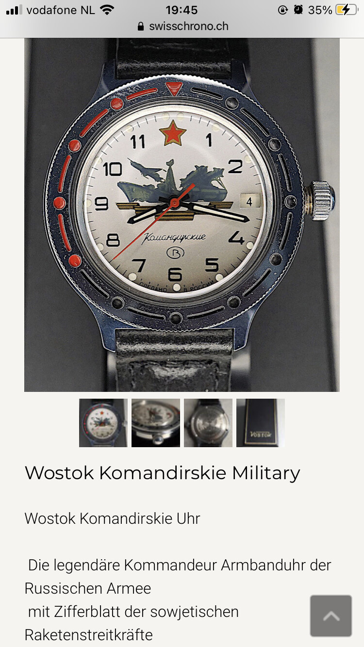

Weet iemand welke jaren dit horloge is gemaakt?
Verkoper denkt jaren 80?
Uurwerk: Cal. 2416 Automat
Je kunt aan de tekst “сделано в россии” op de wijzerplaat zien dat deze van na het Sovjet tijdperk is. Eentje uit het Sovjet tijdperk heeft namelijk CCCP staan op die plek.
Daarnaast twijfel ik of dit een automaat is, kan het achterdeksel niet goed zien, maar de aanduiding komandirskie wil normaliter (niet altijd, meestal wel) zeggen dat er een 2414A handopwinder in zit.
CCCP
Of ZAKAZ MO CCCP

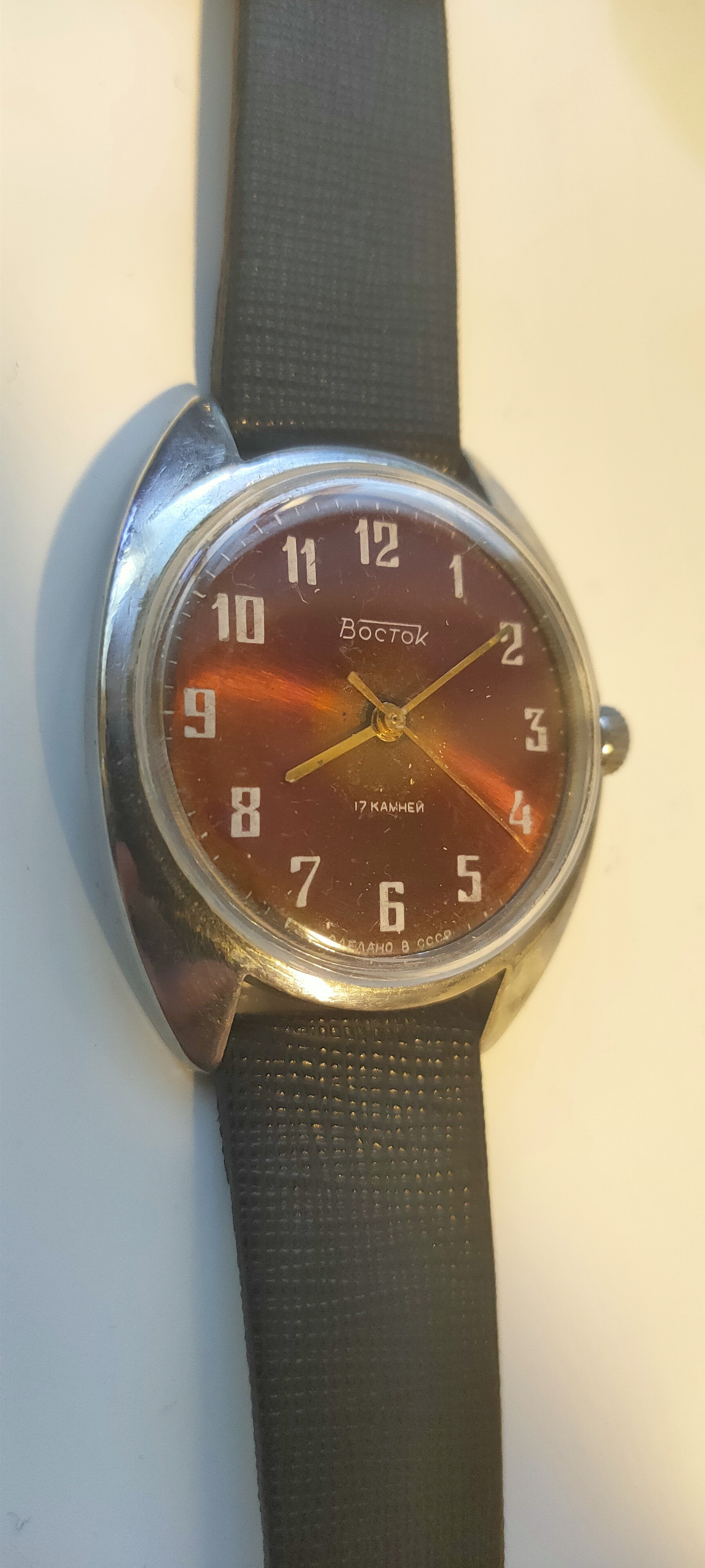

Een Vostok, die wel eens betere tijden heeft gekend…

Denk dat @sq100 gelijk heeft. Als ik de kroon en de achterdeksel zie lijkt het op een recente Komandirskie handwinder. Zou nog even geduld hebben want ook hier komen zo af en toe mooie authentieke CCCP Boctok Amphibia’s voorbij.

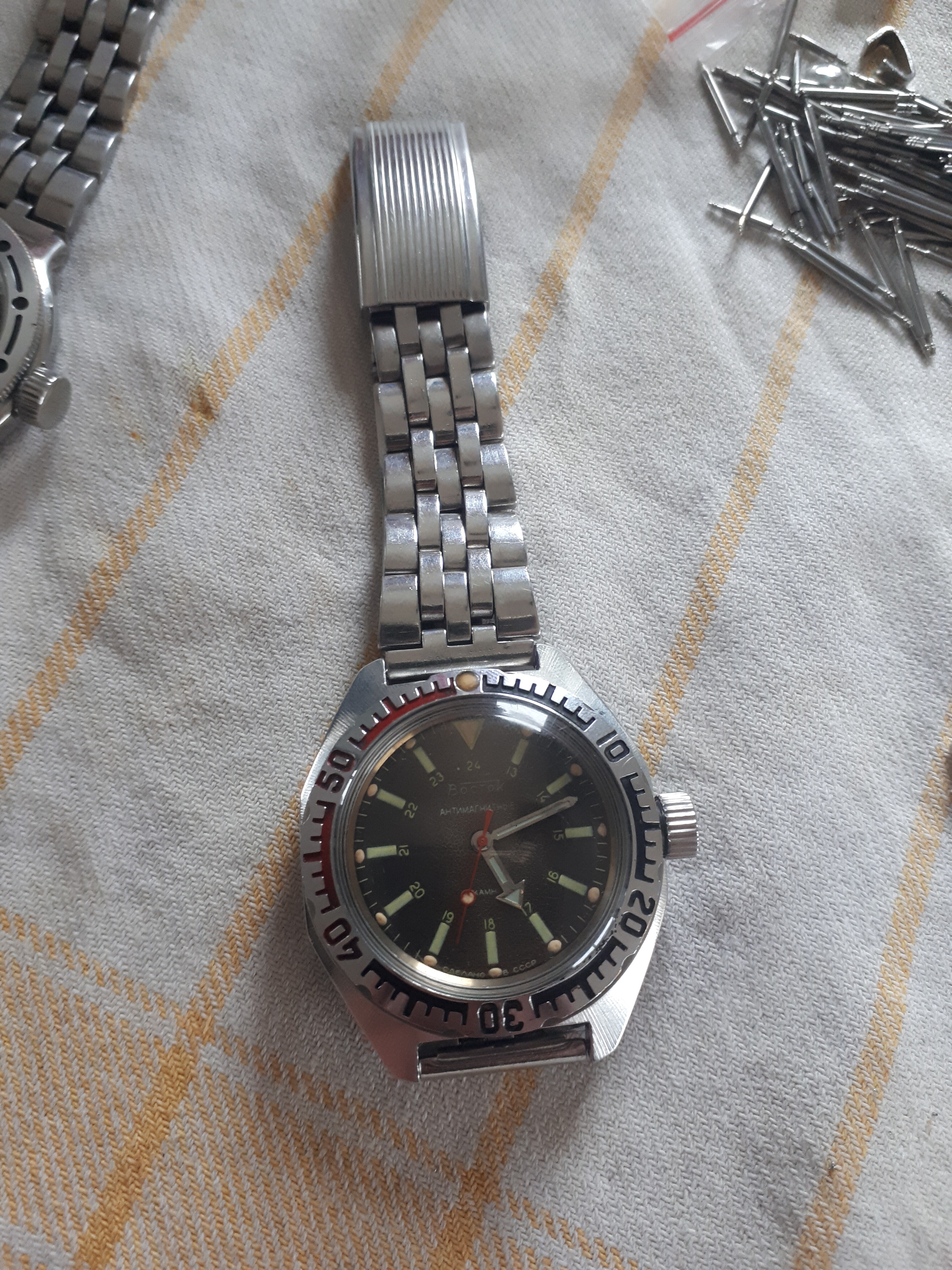

Dat is een mooie geworden Yannick. Ziet er erg goed uit. Vind het wel jammer dat je vaak vanuit Italië hoge verzendkosten moet betalen en dan word het in een bubbeltjes enveloppe opgestuurd. Gelukkig is het goed aangekomen. :+1:
De Russen pakken het meestal beter in en vaak nog gratis ook :wink:
Ik denk dat ik hier een paar heren blij ga maken :wink:

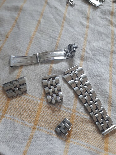

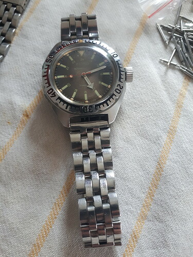

Had nog een redelijk mooie metalen band liggen voor een Sturmanski, maar vond de aanzet wat te breed.
Ben dus even met wat tangetjes en resten van een andere band aan het priegelen geweest. Brede schakels verwijderd en onderaan een paar smallere gezet waardoor ik nu een band heb die mooi op een Vostok past :slightly_smiling_face:

Zeker een mooie band mod ! :ok_hand:
