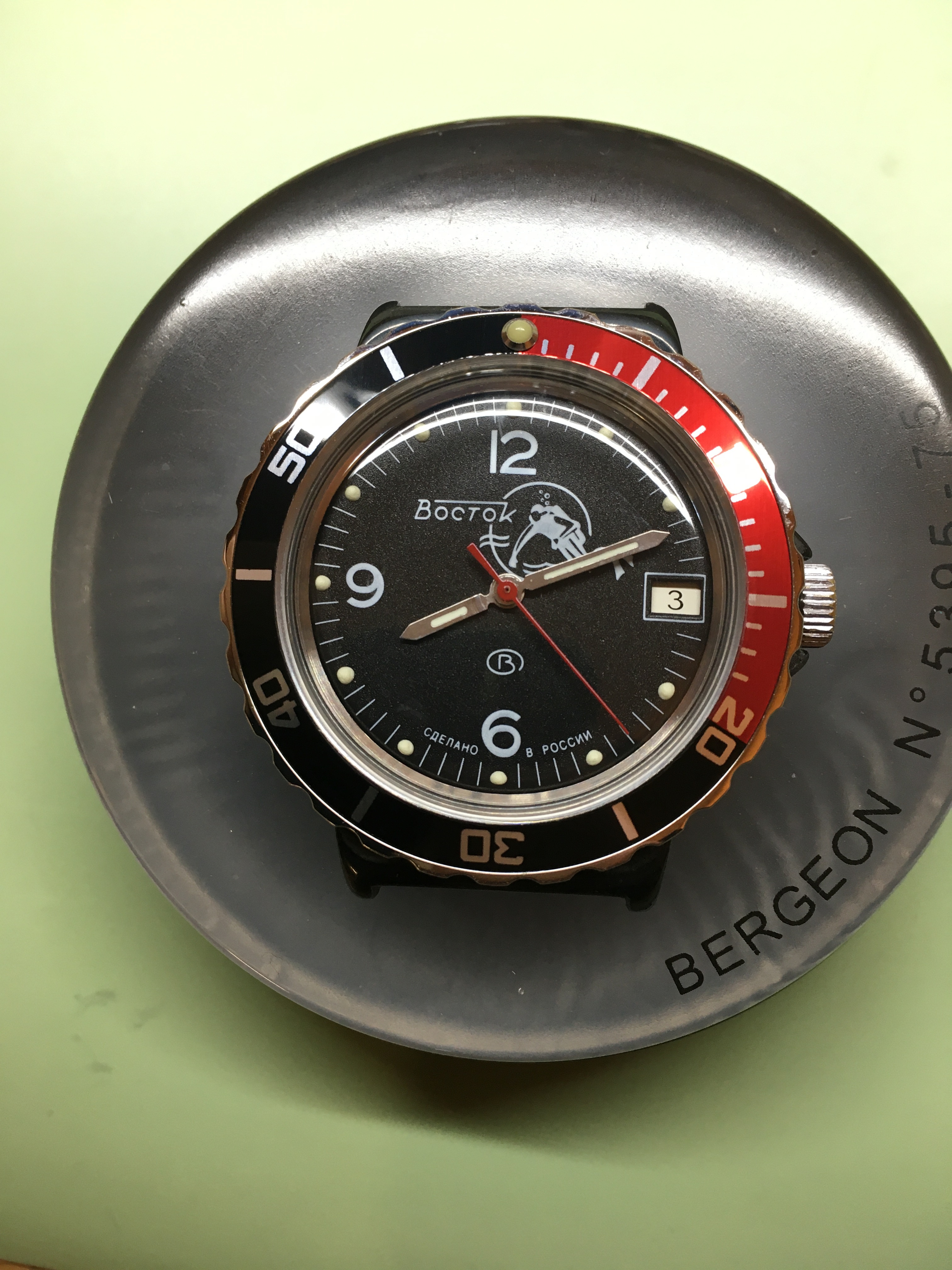

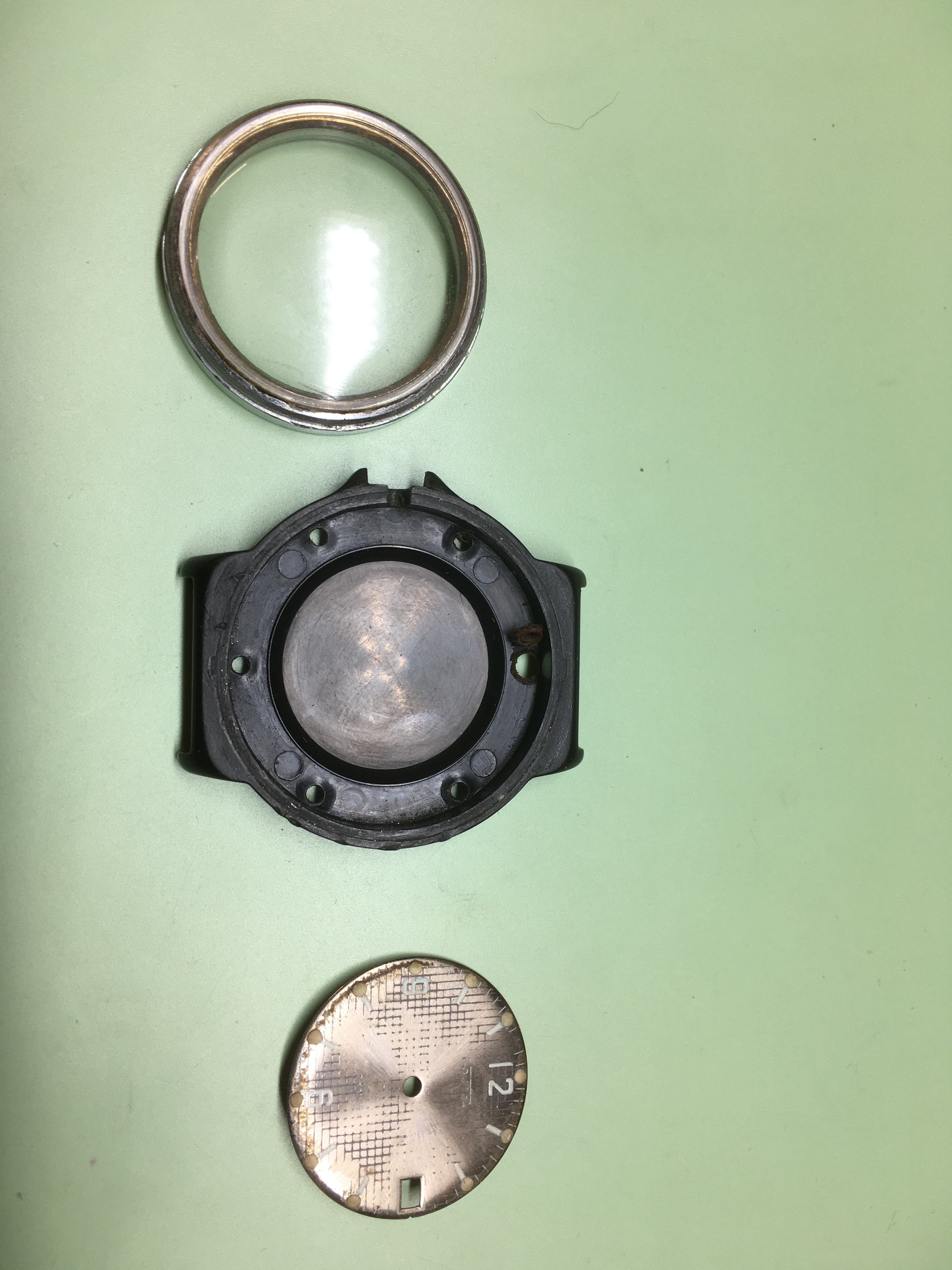

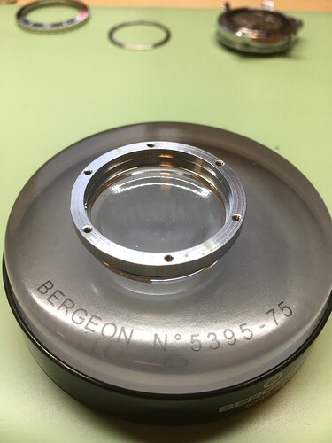

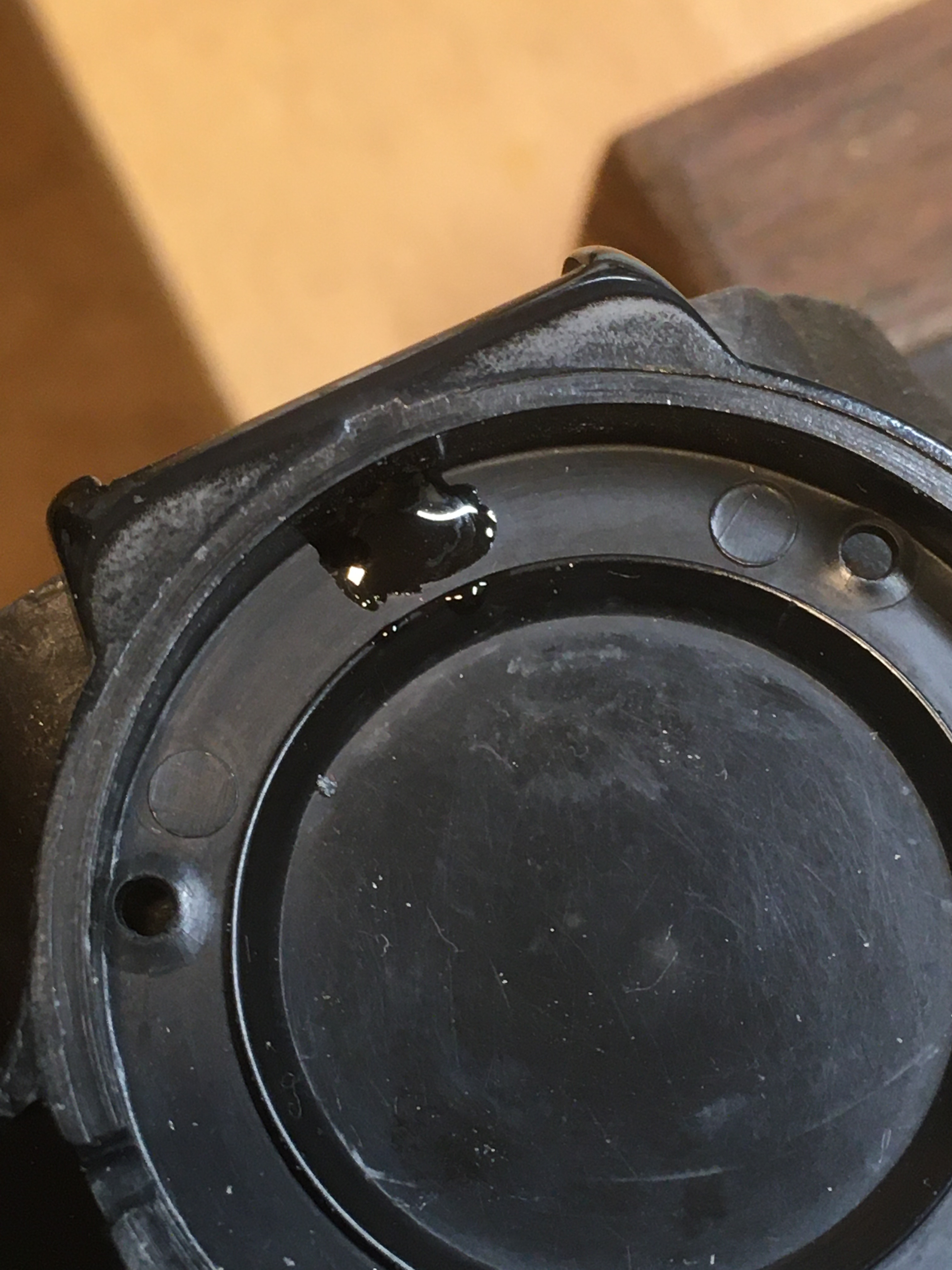

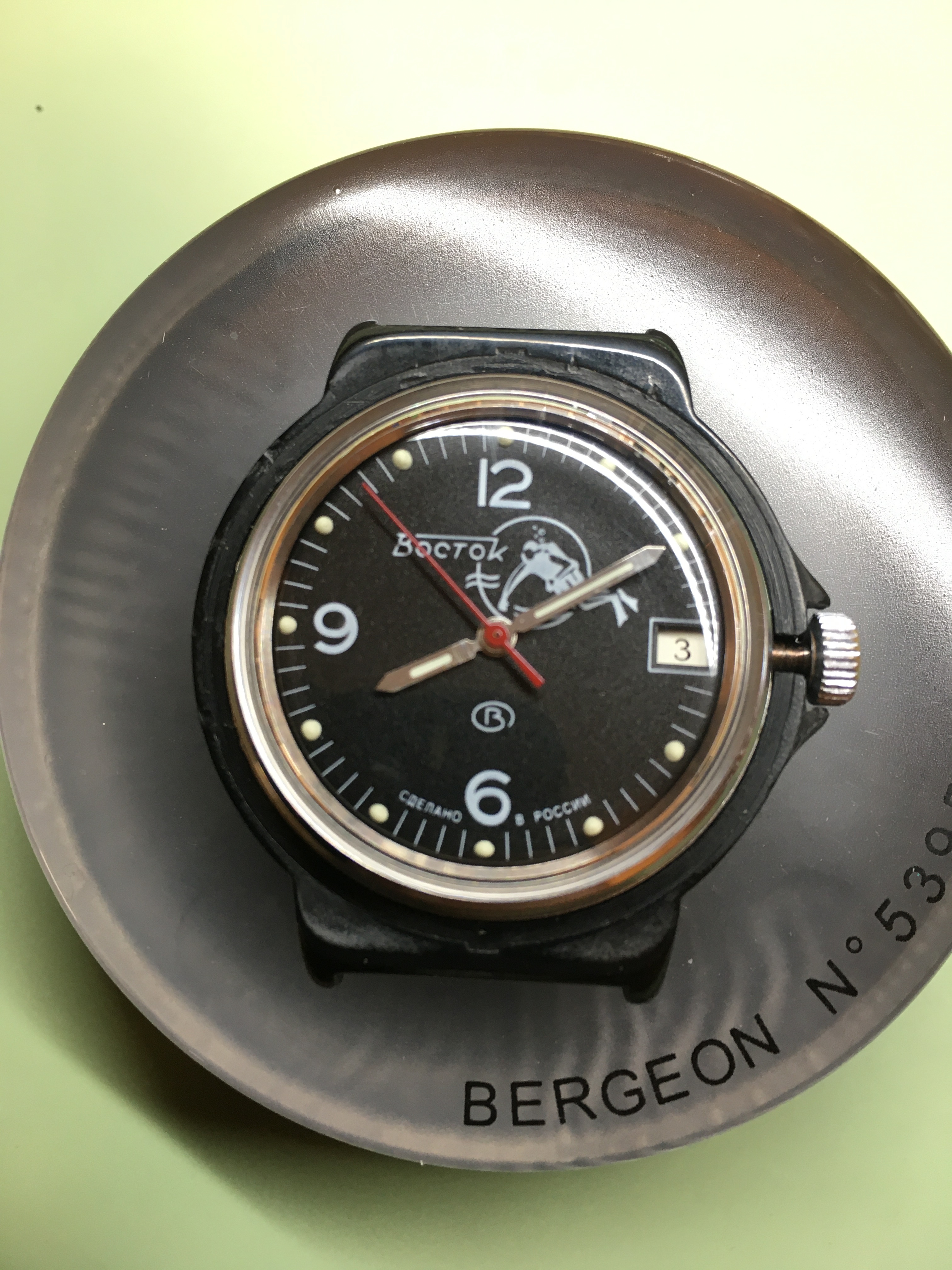

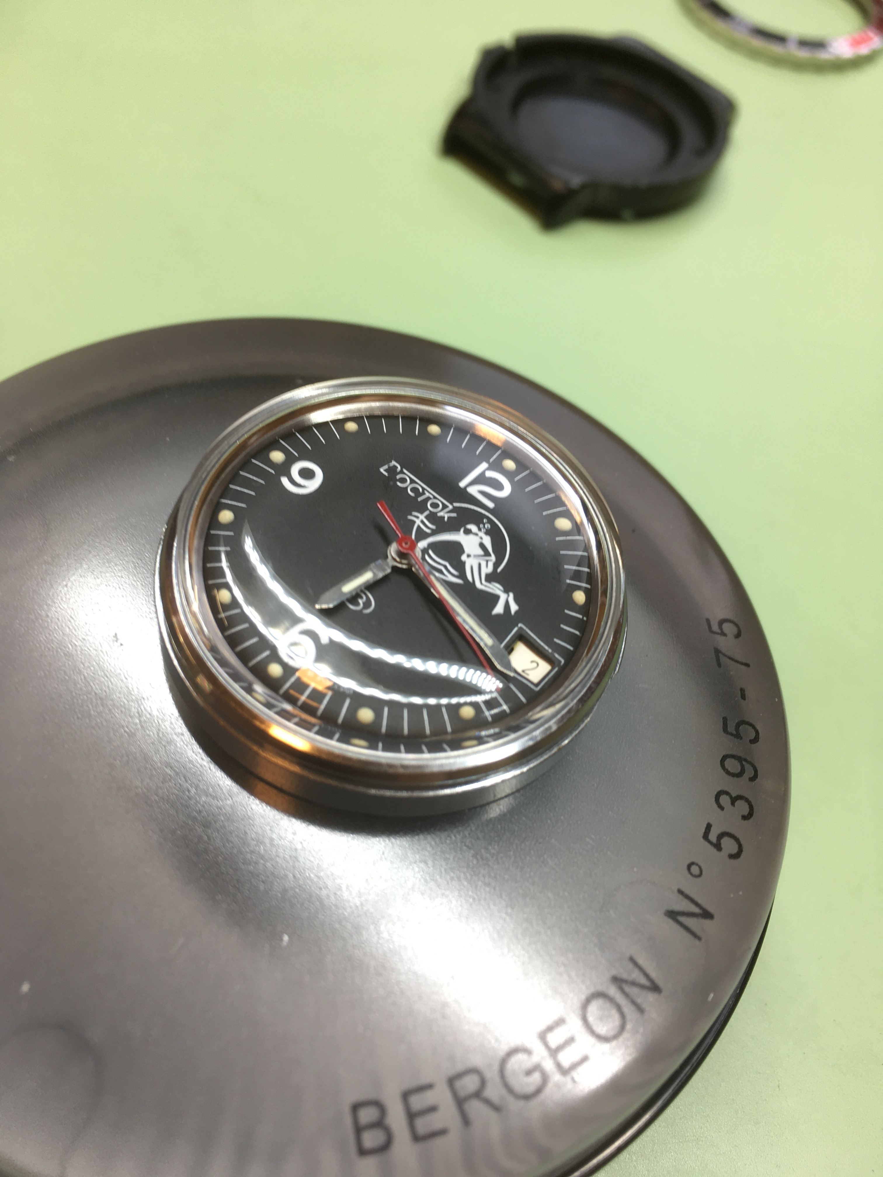

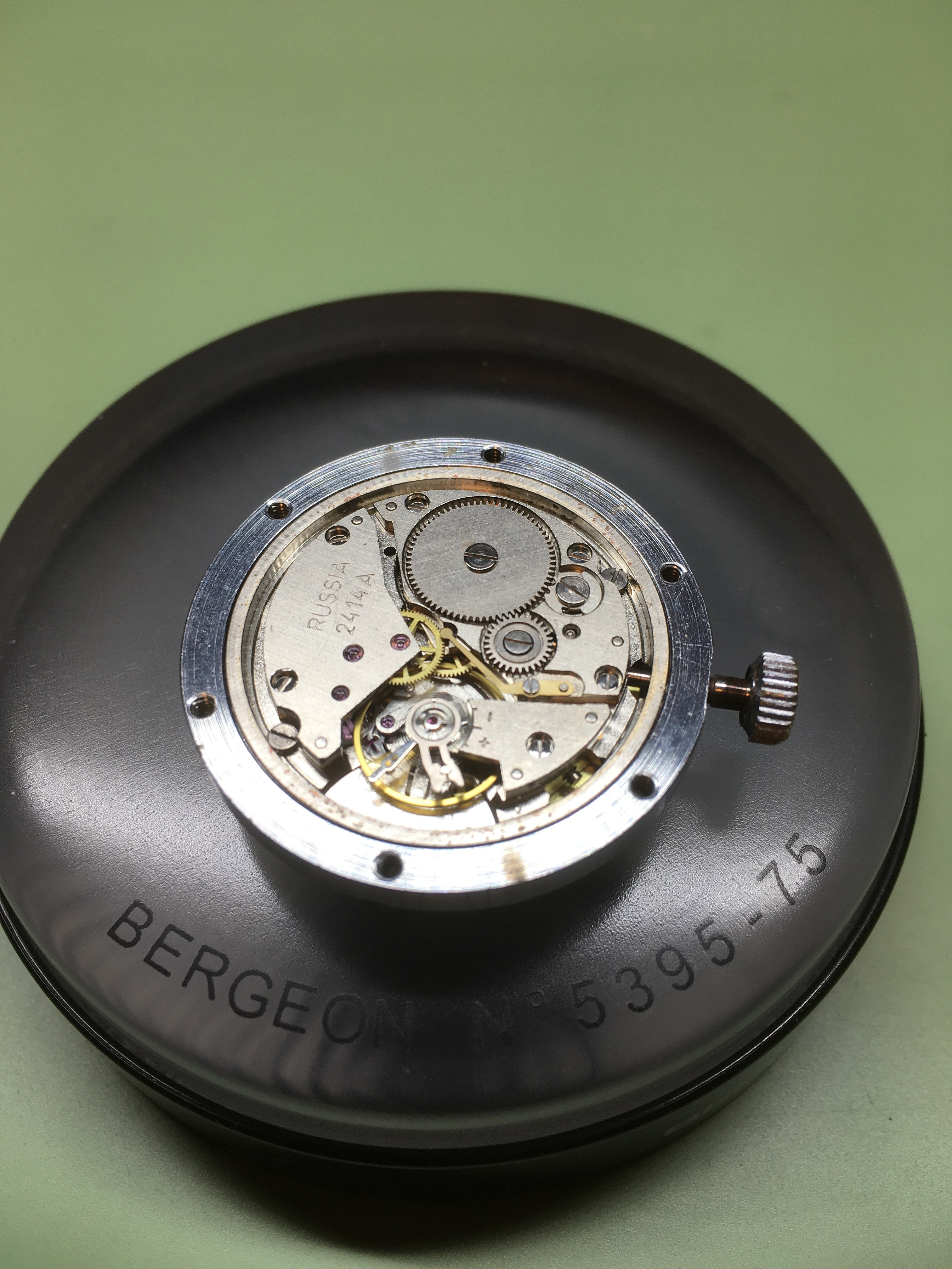

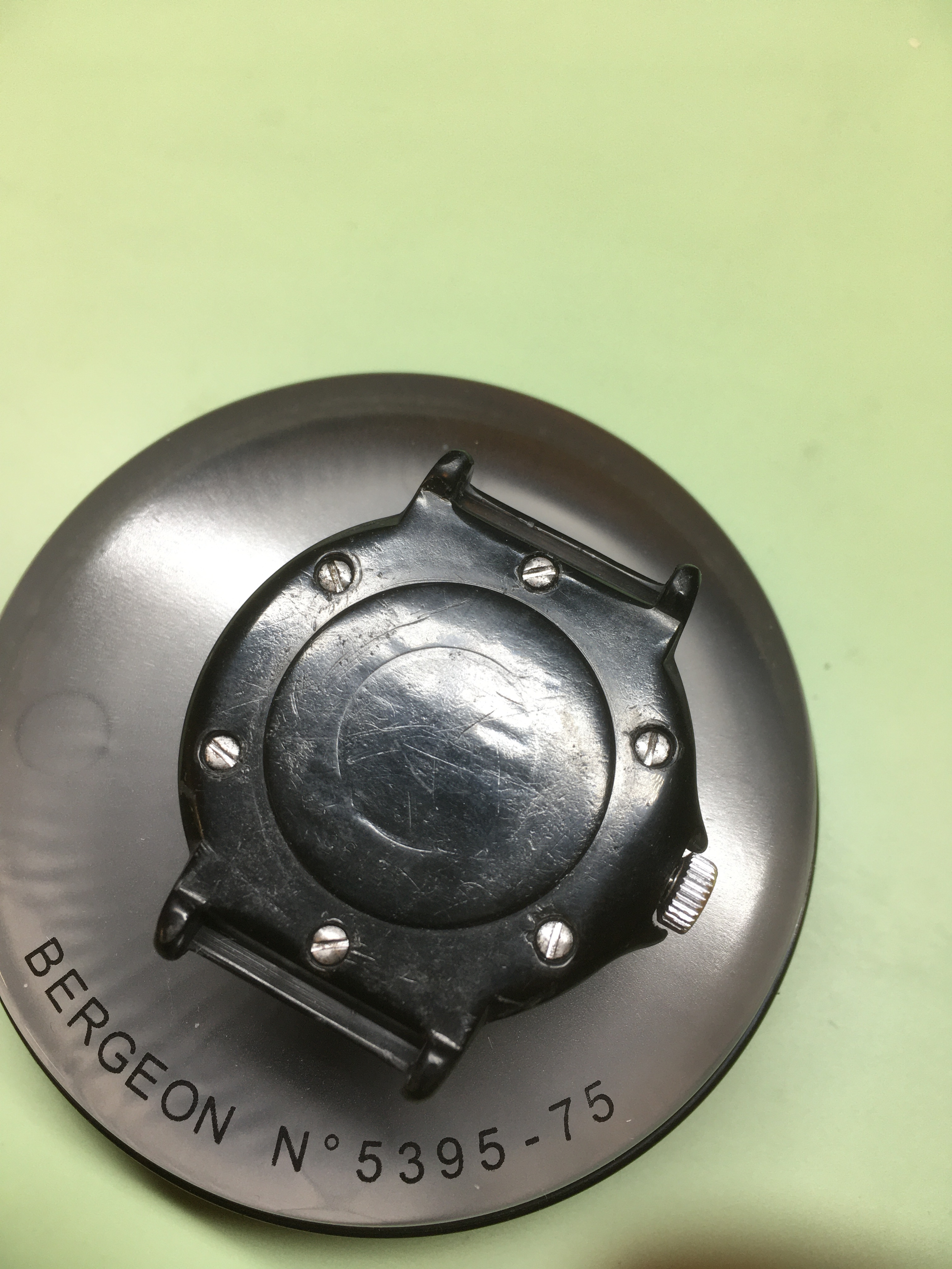

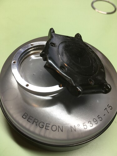

Vandaag een bijzondere Boctok op de werkbank. Lag al lange tijd in het “to do” bakje. Het bijzondere aan dit type is dat met name de constructie afwijkend is ten opzichte van de gebruikelijke Boctok’s. De kast is volledig van kunststof, heeft geen backcase, het uurwerk zit vast aan een metalen binnenhuis wat door middel van 6 schroeven en een afdichting op de bodem van de kunststof kast wordt vastgeschroefd. Het uurwerk is een 2414A handwinder. Helaas had dit horloge een slecht leven gehad, was gruwelijk vuil, acryl zwaar beschadigd, één schroef gat uitgebroken en alle 6 afdichtschroeven waarschijnlijk door zweet verroest en aangevreten. Ondanks alle ellende vond ik het toch de moeite het een kans te geven. Allereerst de 2414A volledig overhaalt, door de Elma en weer samengebouwd met verse olie. Wordt al steeds meer een routine. Daarna de kast aandacht gegeven. Het uitgebroken schroefgat vol gelijmd met zwarte twee componenten en nadat het droog was opnieuw een 3mm gaatje gefreesd. Schroefjes in de Boley netjes schoon gepolijst en de binnenring voorzien van een nieuwe acryl. Alles weer gemonteerd en besloten recalcitrant te kiezen voor een nieuwe bijpassende bezel.
Heb hem nu een uurtje om mijn pols en moet zeggen dat dit model door zijn kunststof kast fantastisch licht draagt. Ik vind hem geslaagd en blij dat ie in de collectie zit. Heb wat foto’s van de tussenfases gemaakt wat voor degene die wat minder bekend zijn met dit type Boctok het hopelijk interessant maakt hoe Boctok dit zo heeft bedacht.

Geweldig!
Leuk horloge en heel mooi gedaan Dirk!
Dank voor het delen. :+1:
Indrukwekkend hoe sommige HF leden een horloge zo weer tot iets moois en functioneels kunnen restaureren. Dank voor het delen! Mooie Vostok!
Deze case heb ik nog nooit gezien. Leuk project.

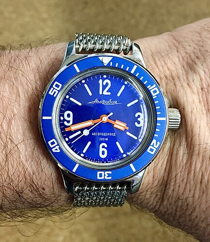

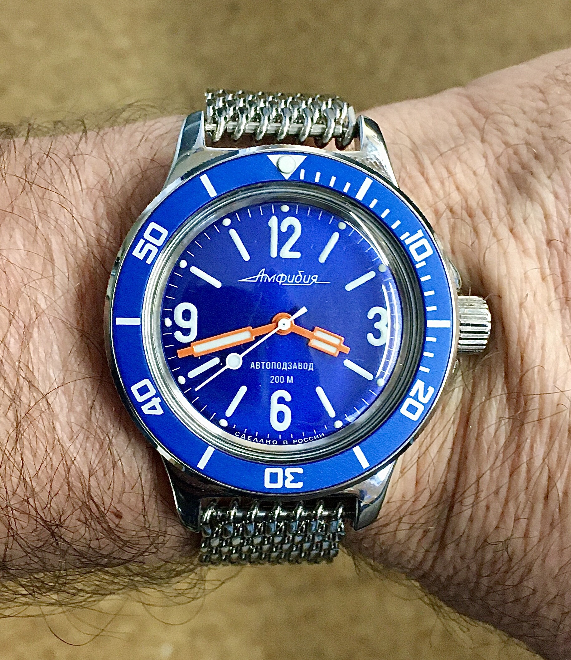

Deze blauwe Boctok beauty uit de lappenmand gehaald. Automaatje onderhoud gegund. In de banden voorraad gezocht naar de best passende. Had in leer of kunststof niets waar het blauw in terugkomt. Had nog wel een 18 staal liggen maar wel wel lastige op maat te maken. Heb daar wat tijd voor nodig gehad. Maar ondanks dat vind ik hem uiteindelijk wel passend.
Leuk horloge en staat goed Dirk. Maar lug maat is 20 zeker?
Nope,18mm. 20 had misschien nog iets stoerder geweest maar dan betekent dat een andere kast.
