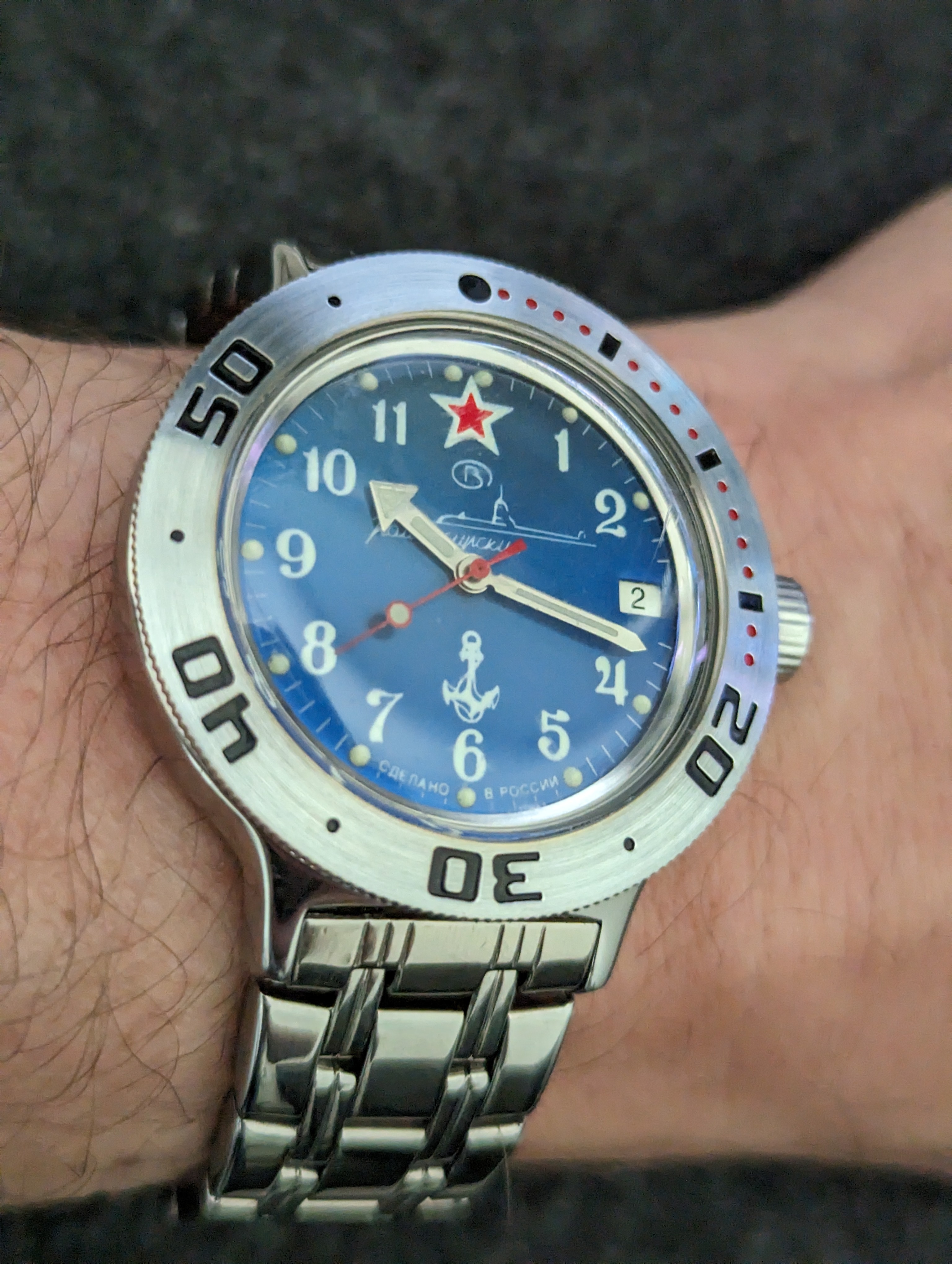

Ik kon toch niet wennen aan dit spiegelpaleis. Omdat dit toch een goedkope bezel was heb ik even een DIY brushing (groene spons) uitgeprobeerd. Het is nog veel te ruw, maar geeft wel al een idee. Veeeeeeel beter, naar mijn mening.
Aangezien dit uurwerk toch nog vlot verkrijgbaar is, ben ik aan het denken om de bovenkant van de kast en het bandje ook te brushen. Maar dan wel op een betere manier. Of dit type bandje zich leent voor een brushed look is een andere vraag. Maar wie niet waagt, …
Iemand ervaring hiermee?

Ik had dat ook met deze. Toen maar eens uit de hand aan het schuren geweest op de bezel. Helemaal tot op het messing is makkelijker dan net een beetje mat schuren. Maar wat je ook kiest, zorg voor een duidelijke schuur richting. Alles radiaal of alles centrisch bijvoorbeeld.
Gewoon afwisselend draaiende beweging en heen en weer lijkt me lelijk te worden.
Maar je eerste actie ziet er prima uit! :+1:

Dat begrijp ik ergens wel. Met de glanzende bezel vond ik dit wel veel opvallender en ook storend. De bezel steekt (wel slechts minimaal) uit. Ik krijg het niet goed op foto dus heb even gemeten met de schuifmaat. De 420 kast is 39.5mm en deze bezel is 40mm.
Met de brushed bezel is het veel minder storend. Daarom dat ik ook even verder wil en de kast, maar vooral de bracelet opschuren. Moest het niets worden kan ik altijd nog terug polijsten, of een nieuw horloge kopen.

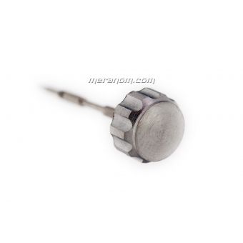

Bij aanschaf vervangende kroon, goed letten op de lengte van de stem. Of te wel de lengte van het as je. Bij de 420 kast de kortste versie. Er zijn 3 maten volgens mij.
Vostok_Ampibia_SS_Crown_71k-01-340x340
Een “grof” model en zonder vostok embleem.
Orginele opmeten of goed opletten bij bestellen, meestal staan de geschikte kast nummers er bij.

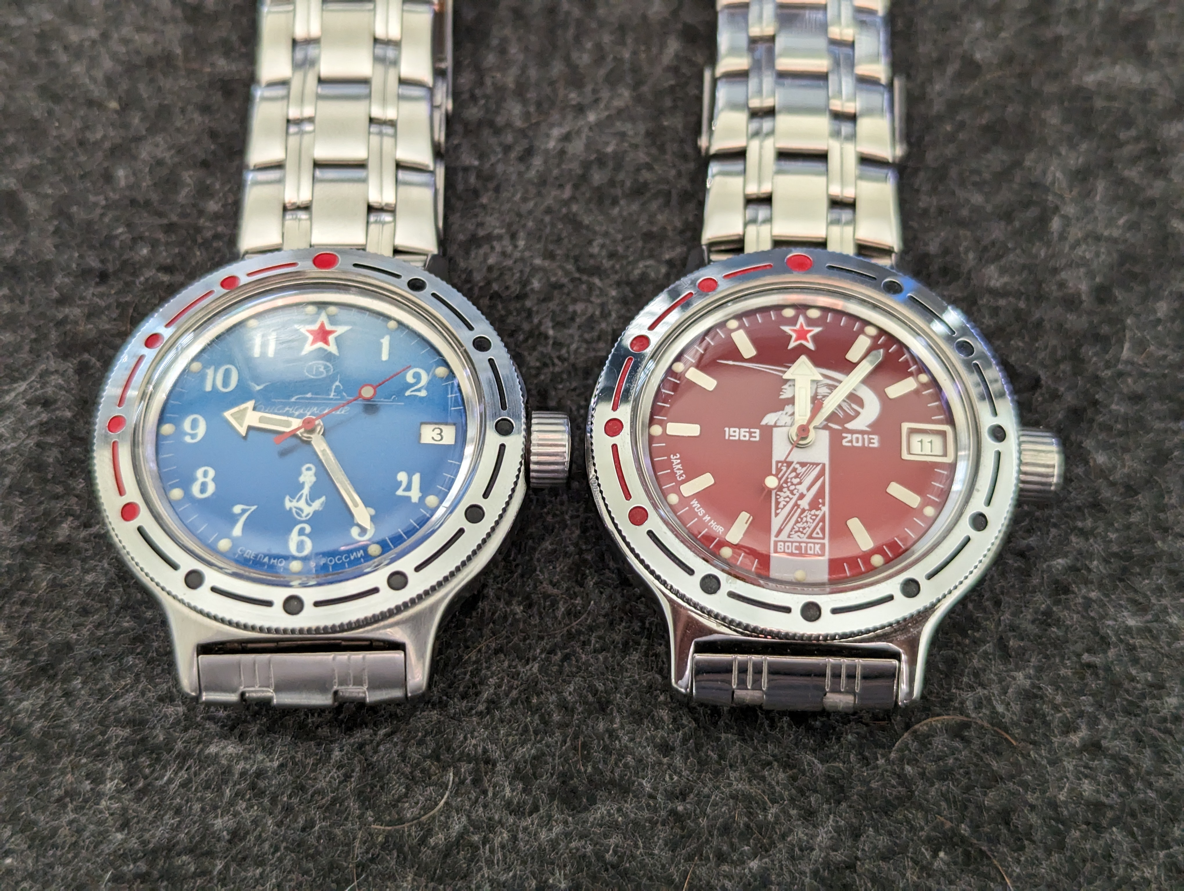

OK, het is niet de bedoeling dat dit mijn modtopic gaat worden, maar ik wou mijn resultaat toch even delen. Zelf ben ik er namelijk heel tevreden van en zou ik dit 100% aanraden.

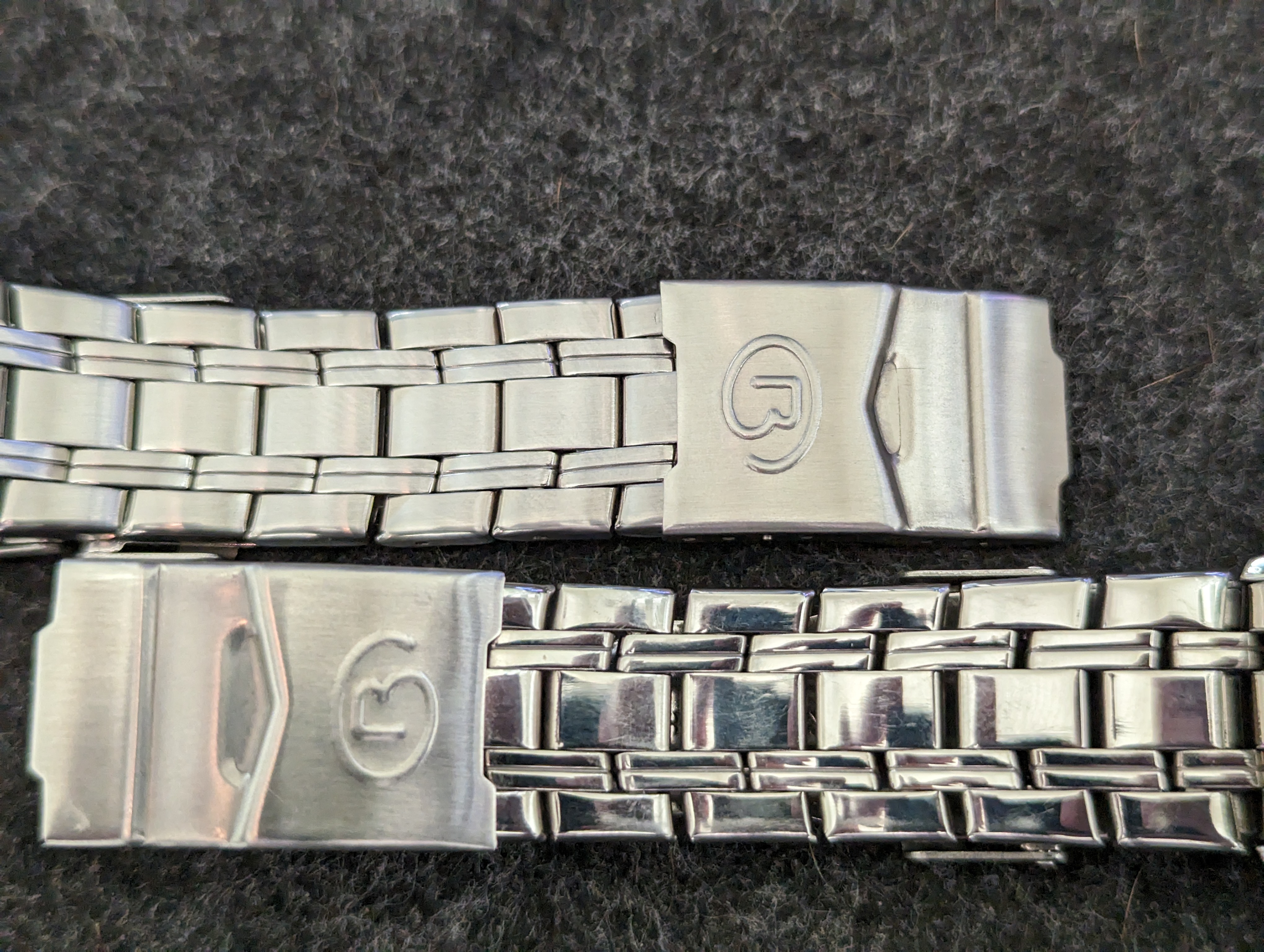

Gisteren toevallig nog een grijze Scotchbrite pad gevonden thuis. Deze geeft een veel zachtere brushing. Dus daar maar even mee aan de slag gegaan. Mijn bevindingen:
Bezel (5min) - De originele bezel even aangepakt. 10 rondjes draaien en klaar.
Bamibezel even opnieuw gedaan, maar ik moest al snel stoppen omdat de messing er inderdaad doorkwam. Minimaal zichtbaar.
Bandje (10min) - Vastgeplakt op de ondergrond om zo te kunnen schuren. Maar best vervelend met die endlinks die steeds los kwamen. Ik heb geprobeerd de brushing zo dicht mogelijk te laten passen bij de sluiting. Dat is aardig gelukt. Het bandje steekt wat af tov de kast, maar dat is bij het origineel ook zo.
Kast (15min) - Ik wou de zijkanten gepolijst houden, dus afplakken duurt wel even als je het netjes wil doen. Is dit perfect gelukt? Nee. Soms verschoof de tape een tikje door het schuren. Voor de rest is de kast snel klaar. De 420 heeft niet veel boven oppervlakte.

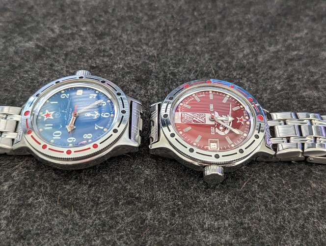

Ja, blah, blah, zoveel tekst. Waar blijven de foto’s? Hier even naast elkaar met een nog originele Amphibia.
Bandjes
En terug op de bami, speciaal voor de fans. @fdpg1963 :wink:
Zoals gezegd, vind ik het een 100% verbetering.
Wat denken jullie? Yay or nay?
Yay
