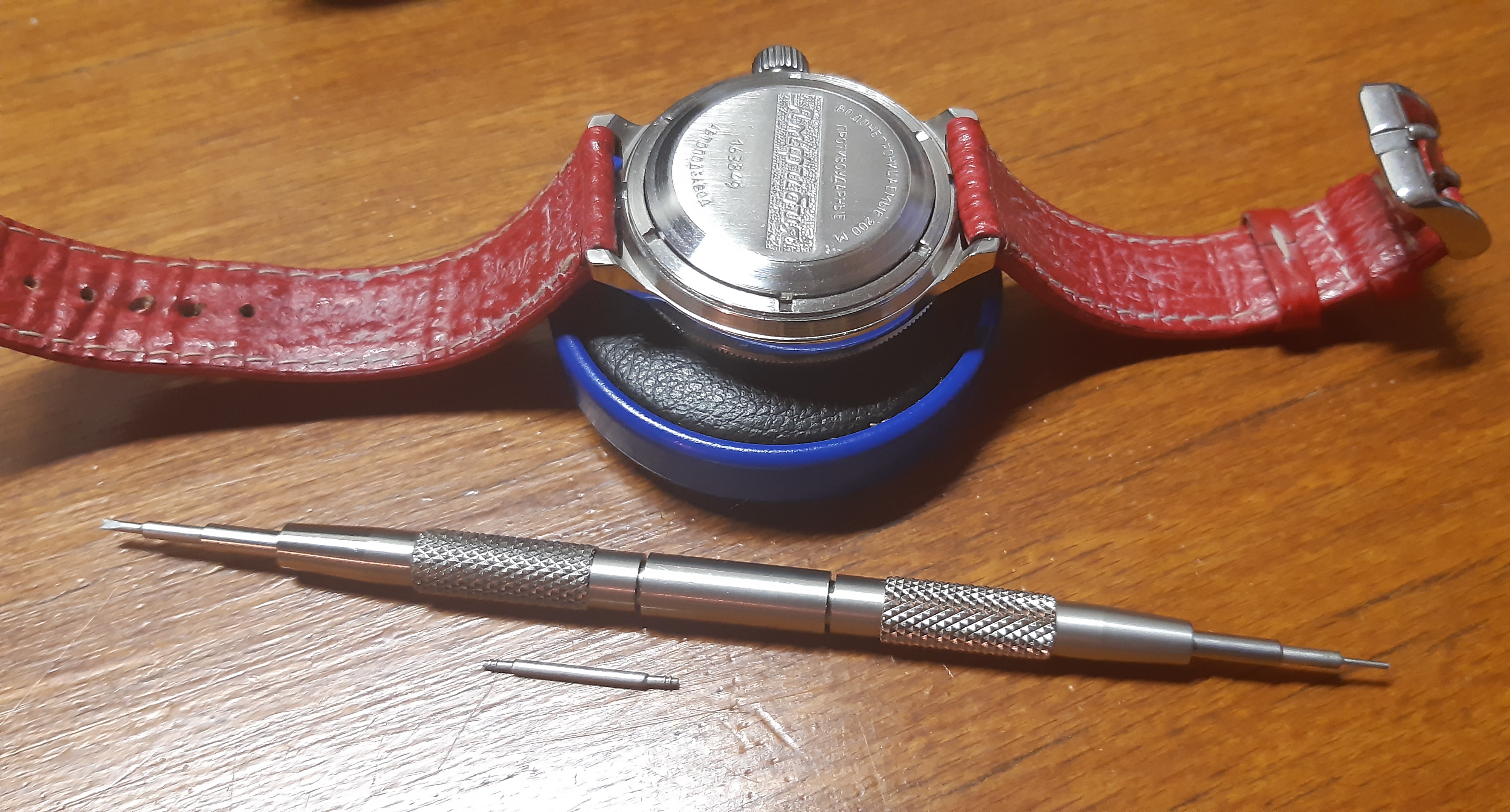

Ik leg hem op zo’n kussentje. Hier met een banden tooltje.
Vervolgens pak ik deze zelfgemaakte messing stift met oud schroevendraaier handvat.
Hiermee rustig en stevig in een inkeping van de ring zetten.
Stevig drukken en steeds een inkeping verder plaatsen.
Spoedig zal hij iets gaan draaien en steeds makkelijker verder draaien.
Bij goed gebruik geen uitschieters. Dichtmaken geheel omgekeerd. Dus wel steeds rond gaan langs de inkepingen.
Er zijn ook tools met 2 of 3 tanden, maar ik ben er niet dol op.
Die gebruik ik om m de eerste slag los te draaien en als laatste om m vast te draaien. Muurvast hoeft niet uiteraard.

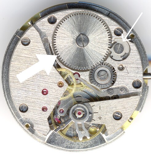

Ik heb hem nog eens open gehad, gekeken of er dus wat ruimte op t uurwerk zat, dat is minimaal aanwezig.
Toen nog eens gekeken terwijl ik hem probeerde op te winden. Wat mij opviel is dat ik de kroon niet gewoon helemaal door kan blijven draaien, maar hij telkens terugveert. Maar!
Het tandwieltje welke door de kleine pijl wordt aangewezen is ook maar een half tandwieltje, en het grote draait wel gewoon rond als hij door die kleine wordt aangedreven.
Als ik hem dan opwind, er komt na een keer of 20 ook een duidelijke stop, blijft hij lopen. Hij loopt nu al een uur of 20!
Ik denk dus, dat het mijn onwetendheid met betrekking tot handwinders is geweest…
Klinkt eigenlijk als niks aan de hand.
Dat “halve” tandwiel is volgens mij de pal die het direct terug lopen van de veerton (grote tandwiel) voorkomt. Zodat hij gelijkmatig spanning kan afgeven over vele uren.

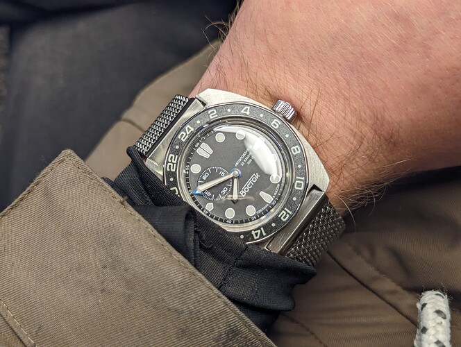

Dat staat m goed! Nooit echt fan van mesh banden, maar deze combi smoelt goed.
Mooie mesh is niet lelijk.
Draagt comfortabel ook.
Moet wel zeggen dat er een flinke ruimte is tussen de kast en begin band. Verder zijn ze koud als je ze omdoet. (Watje)
Ik had een 20 mm met zo’n clasp, die was veilig. (Altijd een gesloten band)Okeah. Maar ook een van 18 mm met zo’n open haakje waar weer een klepje overheen valt. Die schiet verraderlijk snel los als je hem slordig omdoet. Heeft mij een gevallen horloge gekost.
De meeste russische horloges zien er mooi uit met mesh bandjes.
