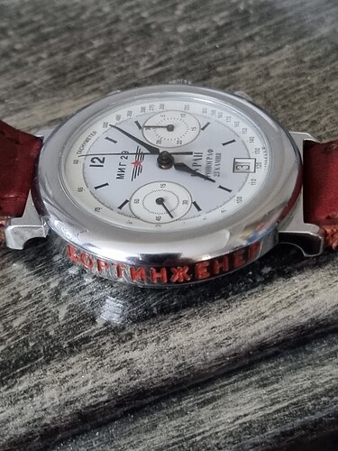

Bij deze foto zie mooi de vervangende gegraveerde kroon. Ik hou wel van die details. Prettige vostok vrijdag nog allemaal!

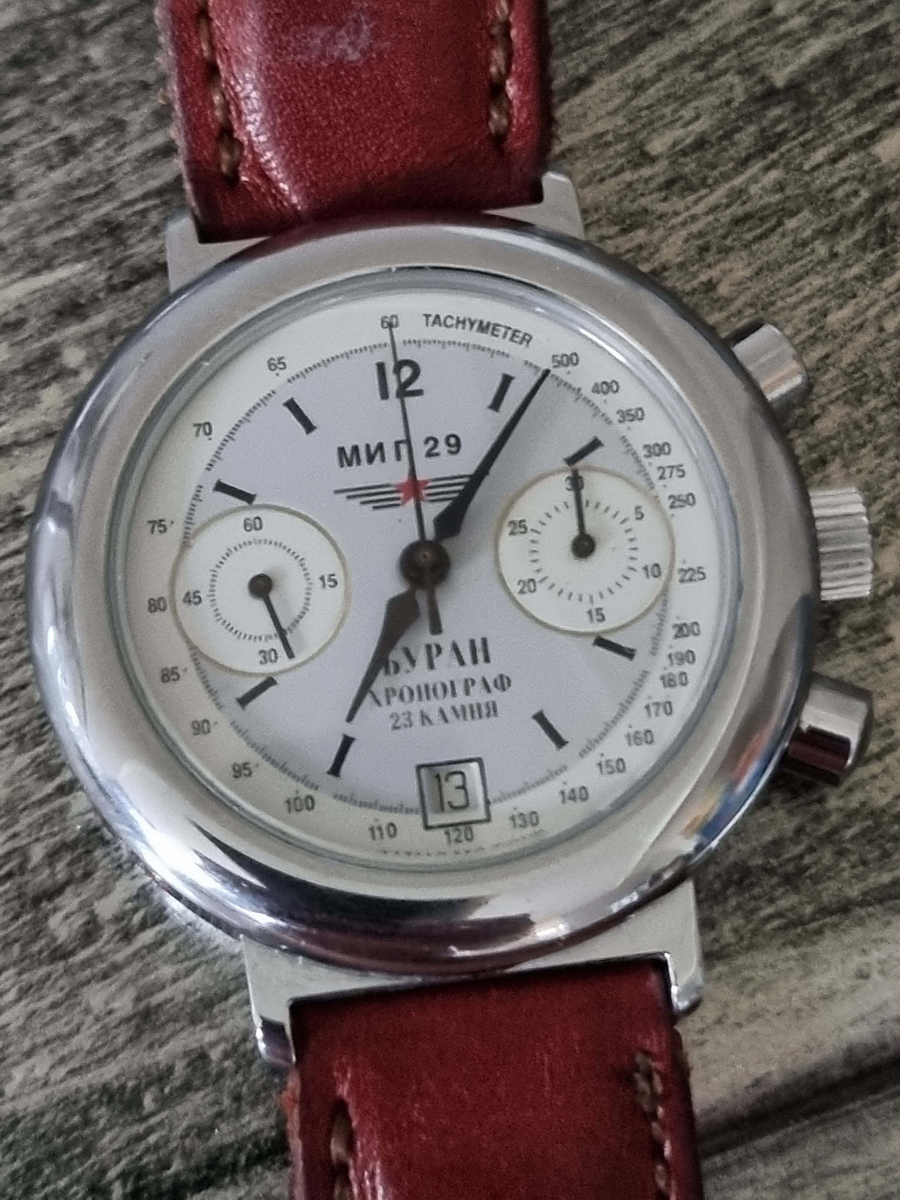

Eindelijk is mijn Buran weer helemaal tip top in orde. De chrono start stop sloeg af en toe vast, dankzij Peter vd kraats weer helemaal functioneel.
Wie is dat Pieter? Horlogemaker? Mooi dat het weer ok is!
Peter is een horlogemaker inderdaad, maar hij verkoopt vooral vintage onderdelen tegenwoordig. Veel respect voor zijn kennis en vakmanschap en kennis.
