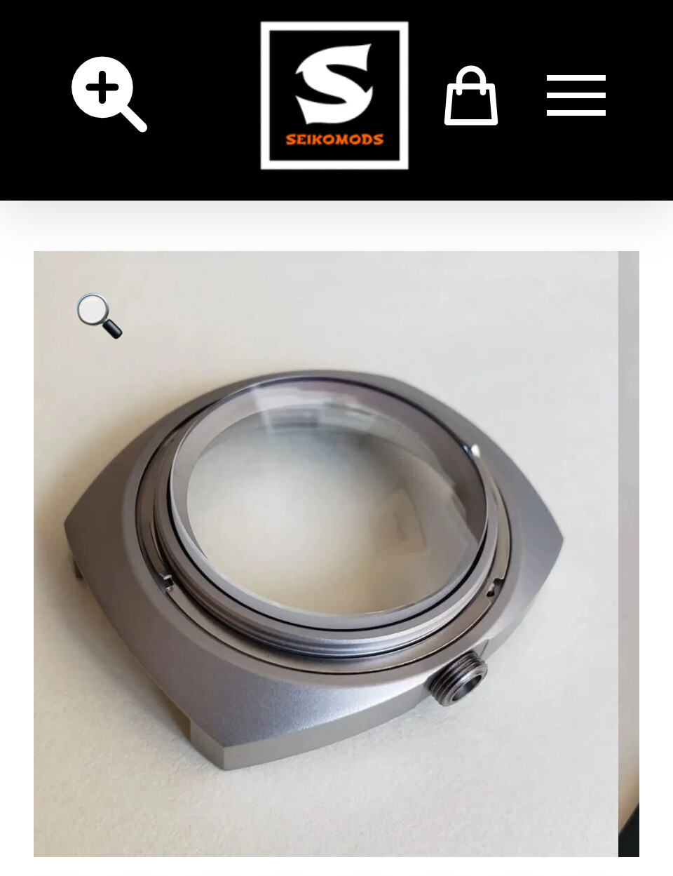

Er is een Modstock Vostock case op de markt zag ik :+1:t2:
Ziet er keurig uit! Dat hardere saphier glas kan ook een voordeel zijn. Die conversie kan ook op sommigen andere kasten las ik.
Persoonlijk heb ik geen moeite met het zachtere vostok glaasje. Eventuele krassen kun je er prima uitpoetsen.
Ook vraag ik mij af of het principe van de hoge waterdichtheid wel het zelfde blijft. Was namelijk ook gebaseerd op het iets hol gaan staan van het zachtere glas. Dat drukt zich dan vaster in de sponning bij hogere waterdruk.
Zal voor de meesten van ons geen enkel probleem zijn denk ik.

Idd ze drukt zich steeds vaster .op diepte glas geeft niet mee ik heb nog een paar kasten 090 zonder uurwerk
Het Vostok ontwerp maakt inderdaad gebruik van de eigenschappen van het plexiglas.

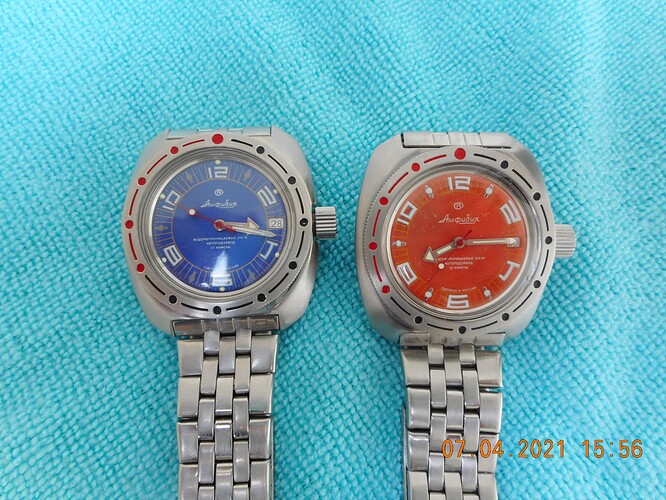

deze zijn gesneuveld helaas die blauwe ken ik wel maken denk ik de seconde wijzer ligt er uit ,die oranje ik niks meer mee die is van 25 meter hoogte naar beneden gegaan alleen de bezel en band in tact.
Zo is dat, een beetje Vostok drager gaat ernee de zee in, niet alleen maar mee op het strand staan :stuck_out_tongue_winking_eye:
Nadeel is dat de bezel meteen vastzit zodra je uit het water komt, na douchen komt ie wel weer los.

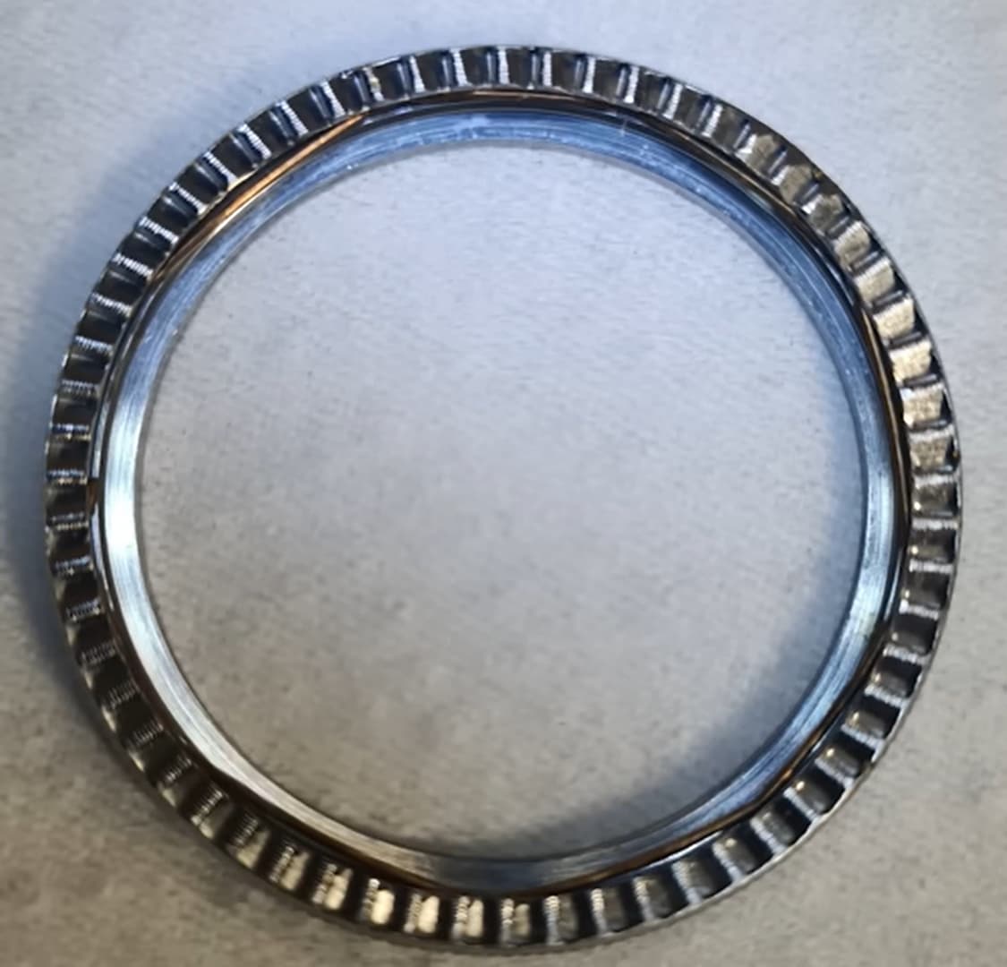

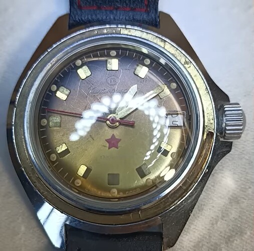

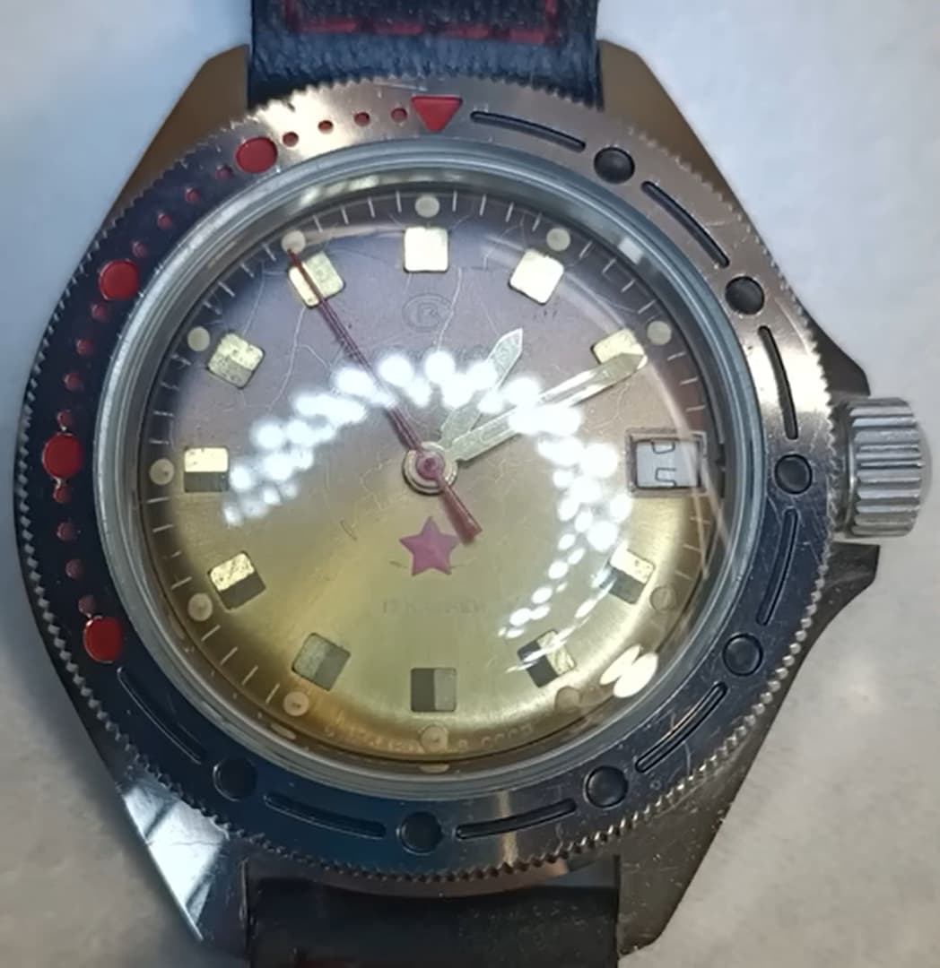

Die kastjes schijnen best goed te zijn, herinner ik me van diverse forumposts van modders. Ik weet alleen niet meer waar ze gemaakt worden, dat moet ik even opzoeken. In ieder geval bestaan ze al een poos. Opvallend is de voorbereiding voor klik-bezels. Rond de vatting voor glas en bezel is een slotgrachtje gefreesd waarin verzonken een stalen veerring ligt. Daarvan steken op 12 en op 6 uur een veerarmpje omhoog. Die vallen in de 60 of 120 zaagtandkarteltjes die aan de onderkant van bijpassende bezels zijn gemaakt. Het is een simpel en goedkoop systeem, maar dit vind je ook in Westerse duikhorloges tot zo’n 500 Euro of misschien nog wel meer. Alleen in dure kastjes, zoals die van Rolex, worden kogeltjes en spiraalveertjes gebruikt, die voor die ongeëvenaard soepele loop met nul speling zorgen. Ik denk dat er bij dit kastje Seiko bezels gebruikt kunnen worden, want die worden wel vaker voor Vostok-modding gebruikt. Vostok heeft in ieder geval géén originele bezels met kartels.
Die hadden ze trouwens ooit wél, maar slechts heel kort.
Het was rond eind 80-er / begin 90-er jaren en er werd één model bezel voor gebruikt, die van messing was met een chroomlaagje. Het kartelpatroon werd er met een hydraulische pers in één klap ingestampt, voordat de bezel werd verchroomd. Ook het aantal kastmodellen was zeer gelimiteerd en ook die waren van (verchroomd) messing, want daar was veel makkelijker de slotgracht in te frezen. Het rode driehoekje op de bezel verraadt al dat het een Komandirskie-model is, dus geen Amphibia in rvs-kastje. Het mocht allemaal niet veel kosten. Ik weet niet of Vostok extra geld vroeg voor deze feature. Zou best wel eens kunnen van niet, want als je naar fabrieksprijzen kijkt van vergelijkbare horlogemodellen met datum (2414/2416 uurwerk) of zonder datum (2409/2415 uurwerk), dan zit daar geen prijsverschil in. Gebruikers klaagden dat het enkele veerpennetje, dat over de kartels ratelde, snel versleet. Ze kochten geen tweede en überhaupt was er weinig vraag en interesse naar deze toevoeging. Duidelijk is te zien hoe grof en goedkoop het systeempje gemaakt werd. Kennelijk had het voor Russen totaal geen prio en was het belangrijker dat een horloge goedkoop was maar er toch een beetje Westers uit zag. Vostok besloot al vrij vlot erna om de extra productiekosten uit te sparen en de productie van de klik-toevoeging te staken. Weinig militairen lijken een kliksysteem op Vostok-duikers gemist te hebben. Onderwatermissies waren vaak team-efforts en werden door anderen gemonitord, vanaf de wal of op een schip. Daarbij werd ook de tijd in de gaten gehouden.
