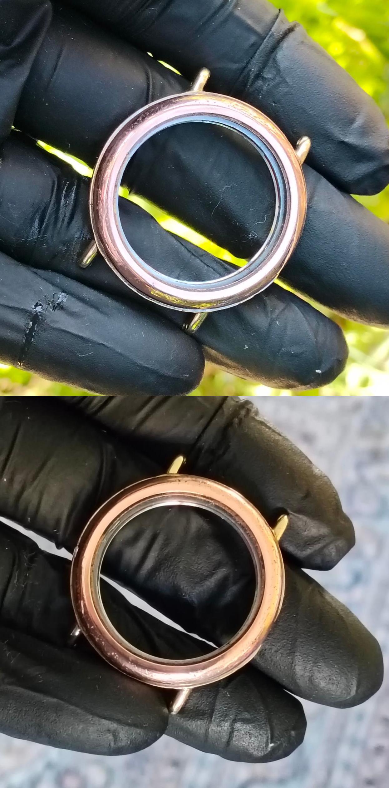

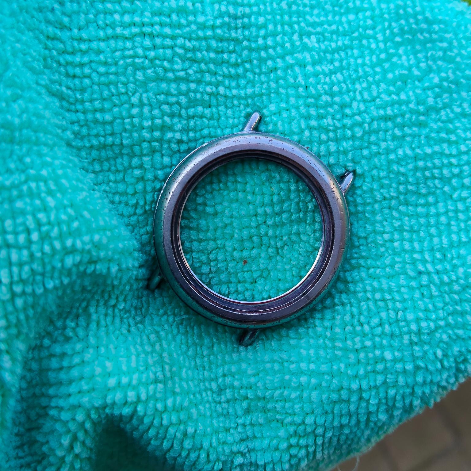

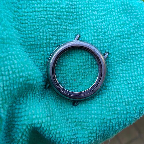

De kast is minder zwart geworden dan ik in gedachten had bij zwart chroom. Ik heb een mailtje gestuurd naar Betzmann met een paar foto’s van de oude toestand en de nieuwe.
Misschien heb ik iets niet goed gedaan, hoewel ik de gebruiksaanwijzing heb gevolgd.
Even lichtjes opgepoetst, De kast is met hetzelfde elektrolyt gedaan, omdat het toch niet zo zwart is.

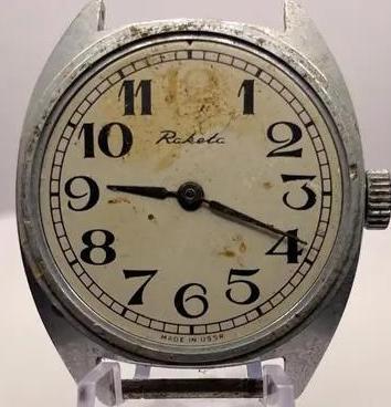

Maar als ik die catalogus foto’s en de restanten zwart op jouw bezel bekijk, denk ik dat het orgineel met de een of andere diepzwarte laklaag gedaan is. Of coating.
Ook maar een gok hoor.
Dus dat verchromen zal het nooit datzelfde zwart kunnen worden. Misschien is jouw aanpak ook wel mooi maar anders.

Ik heb dit met de electropen aangebracht. Ik heb maar 100 ml laten komen in verband met de prijs en het wordt toch niet zoveel gebruikt, denk ik.
Ik heb ongeveer 50 ml in een bakje gegoten. Ik ben wel vergeten te schudden; zou dat er iets mee te maken kunnen hebben? Ik heb al een mail naar Betzmann gestuurd en een paar foto’s, ook van de oude kast. Misschien weten ze bij Betzmann wat het is.
Bij grotere werkstukken heb je meer stroom nodig en moet het werkstuk in beweging zijn. Bij kleine werkstukken zoals deze bezel zou, als ik het in het bad zou hebben gehangen, volstaan met een keertje schudden om de belletjes te verwijderen. Bij gebruik van een electropen is dat natuurlijk niet van toepassing.
Ik ga het morgen nogmaals proberen.

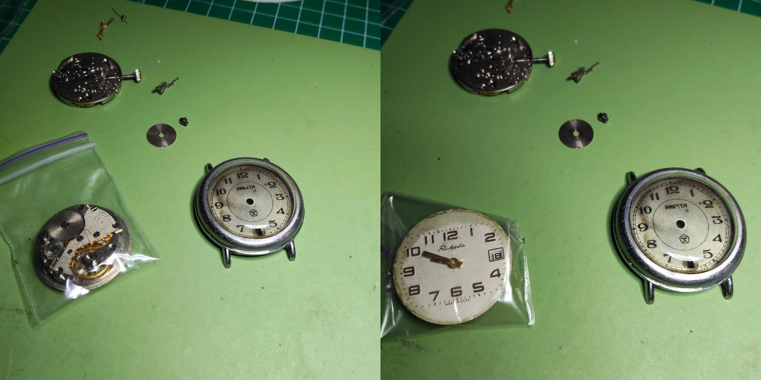

Vandaag is er een donoruurwerk binnengekomen. Bij het monteren van de veer was ik een beetje aan het tobben; ik was vergeten een foto te maken en zag wel hoe het erin zou moeten, maar dat kwam eigenlijk niet overeen met hoe ik het altijd deed. Maar na een derde poging was ik bijna bij het einde van de veer gekomen, toen plotseling de veer en de ton de lucht in werden gelanceerd.
Het is zo’n veer met een verbredingsstukje dat precies in die spleet moet zitten; sommige van jullie weten wel wat ik bedoel.
Omdat ik toch al een donoruurwerk had besteld voor een brug waarvan een steentje gebarsten was heb ik niet meer gezocht naar de ton en de veer; die kom ik nog wel een keer tegen. Ik heb zo’n hekel aan zoeken dat ik er niet aan ben begonnen. Nu komt er nog een donoruurwerk; dat heb ik gekocht voor de wijzers. Het komt binnenkort binnen. Zit wel een ander kaliber in.
onderste voor de wijzers, hopelijk passen ze.

Wellicht zijn de foto’s van Jan in de catalogus in ideale omstandigheden gefotografeerd, zwarte achtergrond, kunstlicht, en geen kleurreflecties van boven het horloge.
Het rechtse horloge (brons ? zilverchroom???) ziet er zelfs tegen het zwart aan uit.

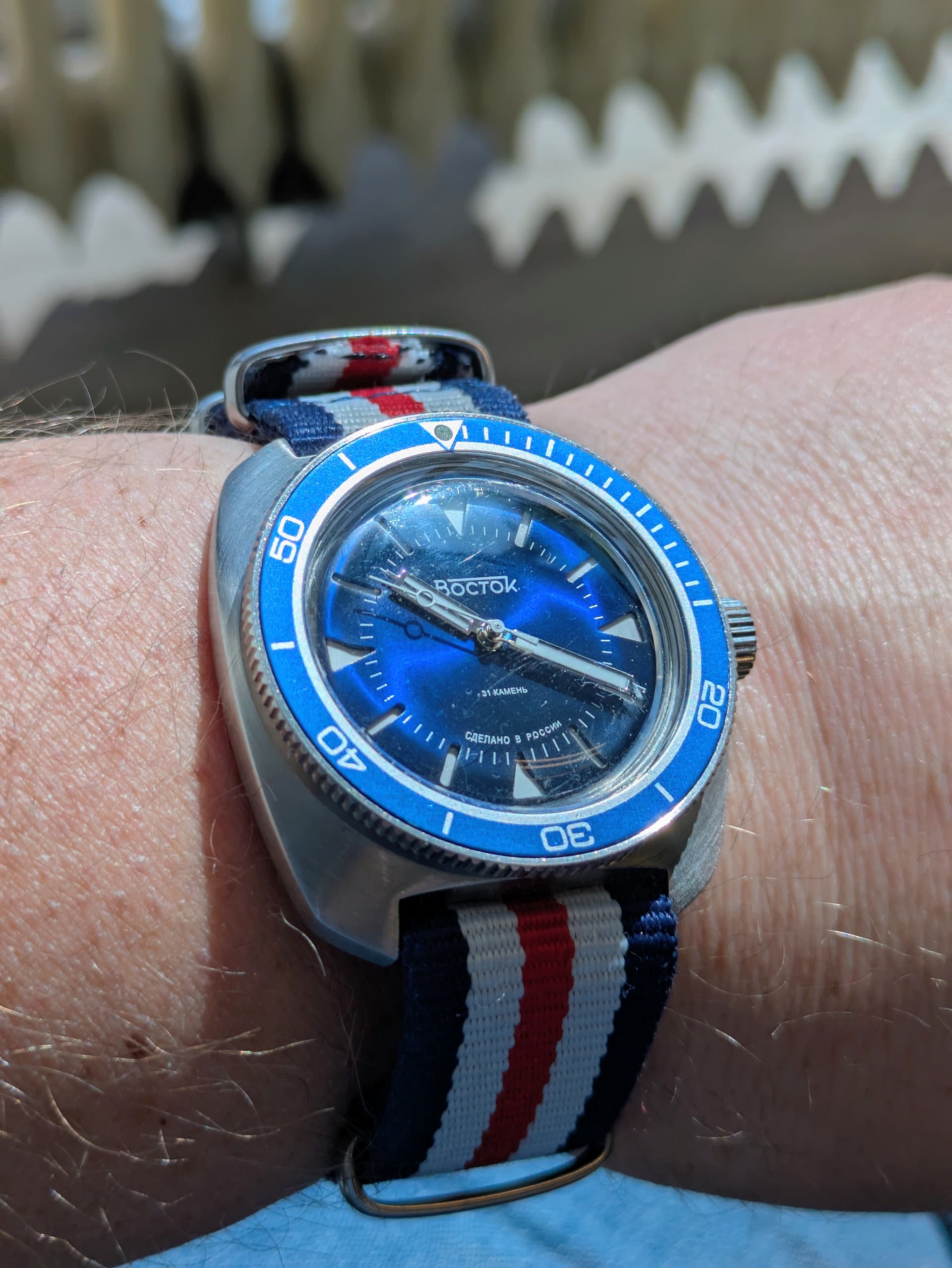

Dankzij de verrassende draagbaarheid van mijn 100 kast heeft de Nato nog geen kans gehad. Bij het uitvogelen van “hoe moet dat dan?” de single pass methode gezien, en draag hem nu dus zo.
Zit eigenlijk ook wel lekker en door de enkele gang optisch ook niet te dik op de pols.

Daar staat hij om bekend Ricardo. Met name door de korte lug to lug afstand.
Mooie kast met moderne band breedte. :ok_hand:

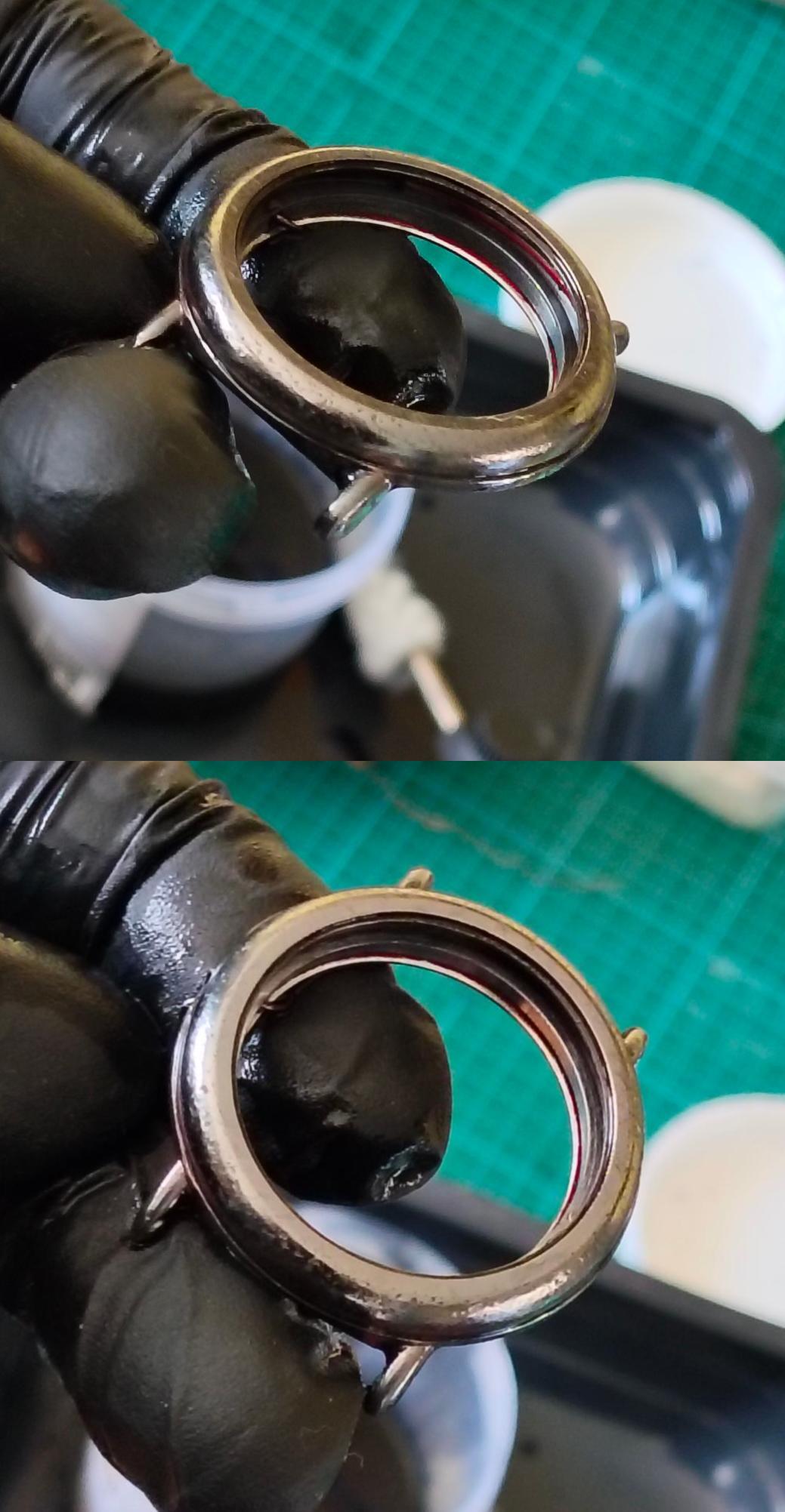

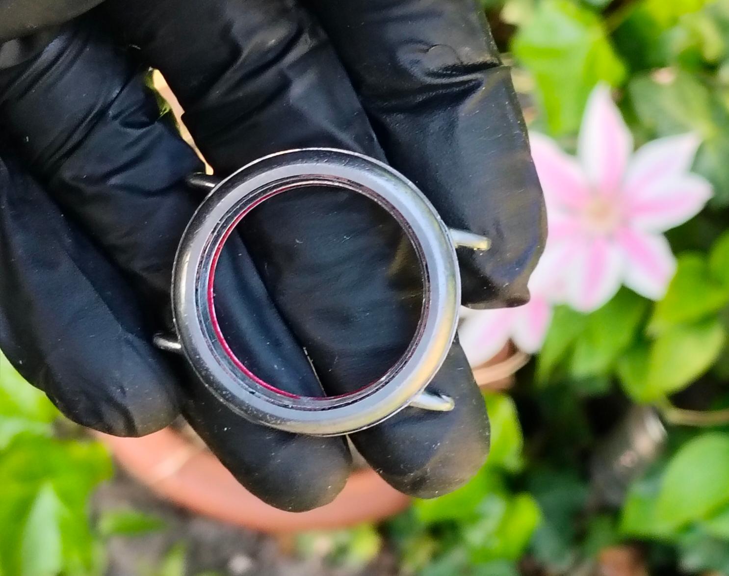

Ik heb een mail terug ontvangen van Betzmann. Als ik het verwarm, zou dat schelen en wat meer stroom. Ook als ik eerst een zwarte nikkellaag aanbreng en daarna zwart chroom. Nu had ik dat al gedaan, maar ik heb nu toch eerst de zwarte chroomlaag eraf gehaald en doe het nog een keer, eerst zwart nikkel en daarna zwart chroom.
Nu ziet het er veel beter uit dan gisteren.
Dit is zwart nikkel. Ik doe er nog een laag overheen en dan ga ik naar zwart chroom.
