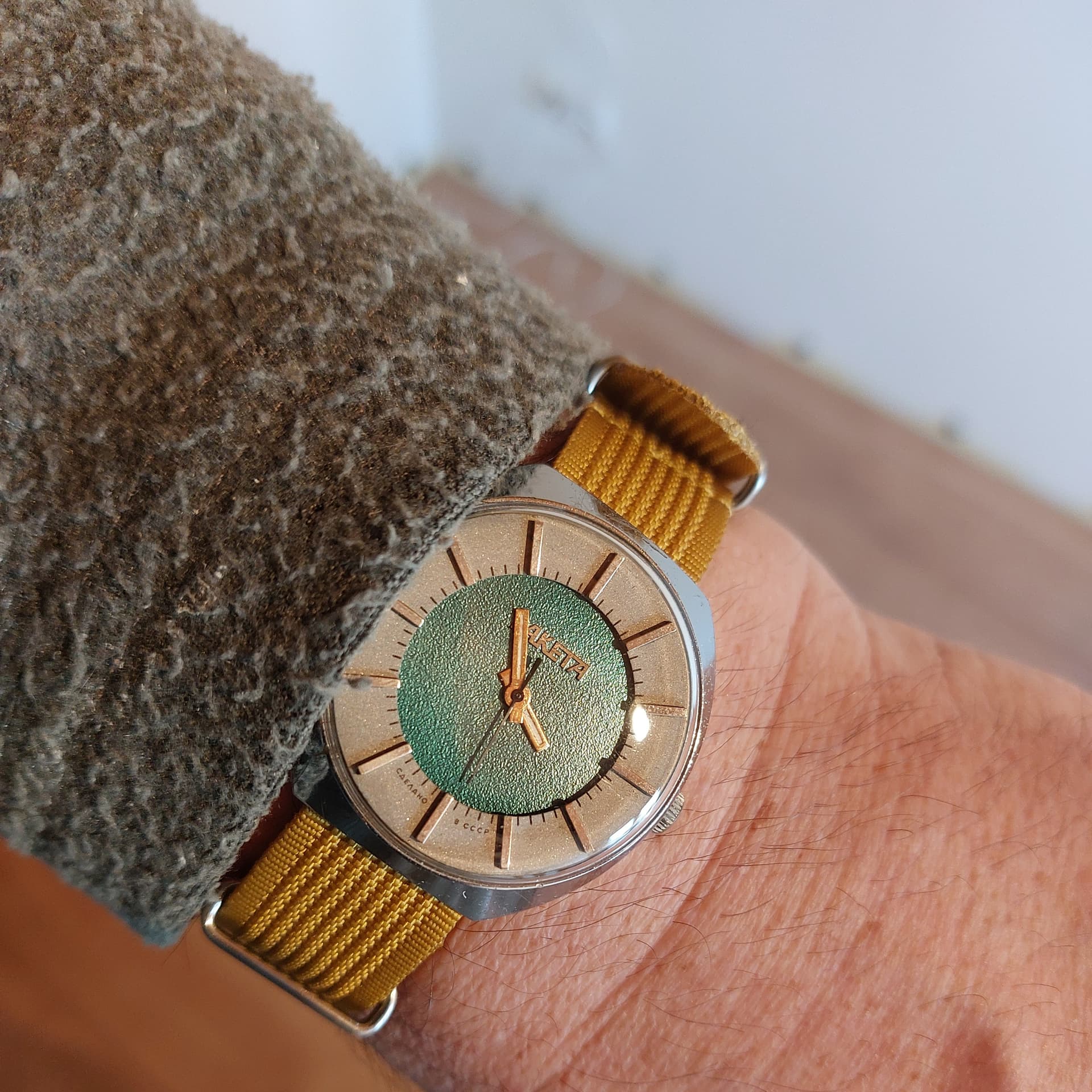

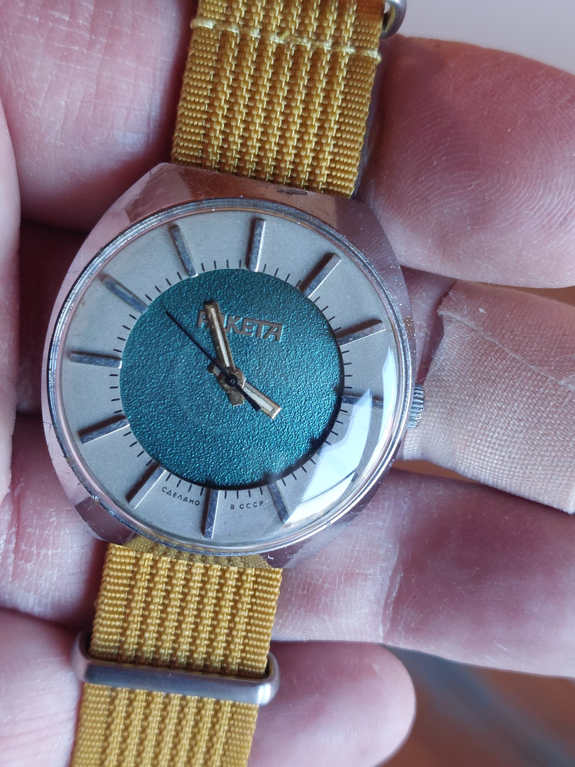

Vandaag vroeg het bed uit om bij dochterlief “even’” een laminaatvloer te leggen. Maar snel uit de bovenste lade een vrolijke en aangenaam zittende band gepakt. Blijkt een Raketa-weeskind aan te hangen. Opwinden en lopen maar.
Vreemd dat ik deze eigenlijk bijna nooit draag…

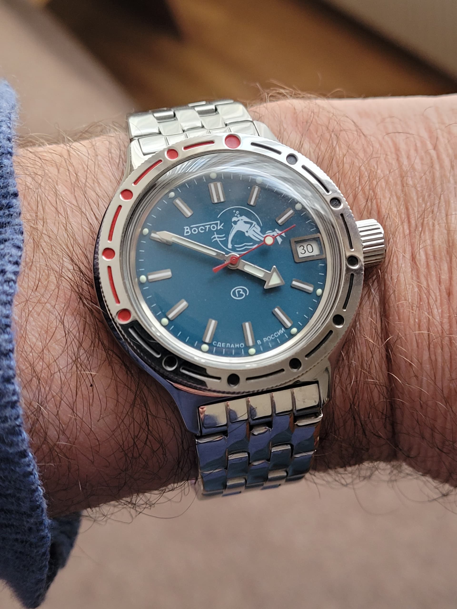

M’n tweede Boctok duikertje
