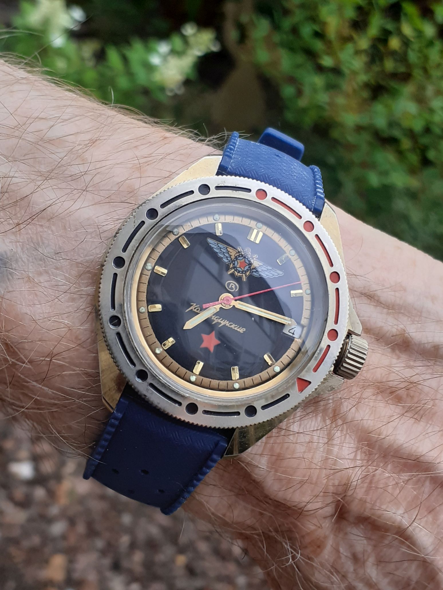

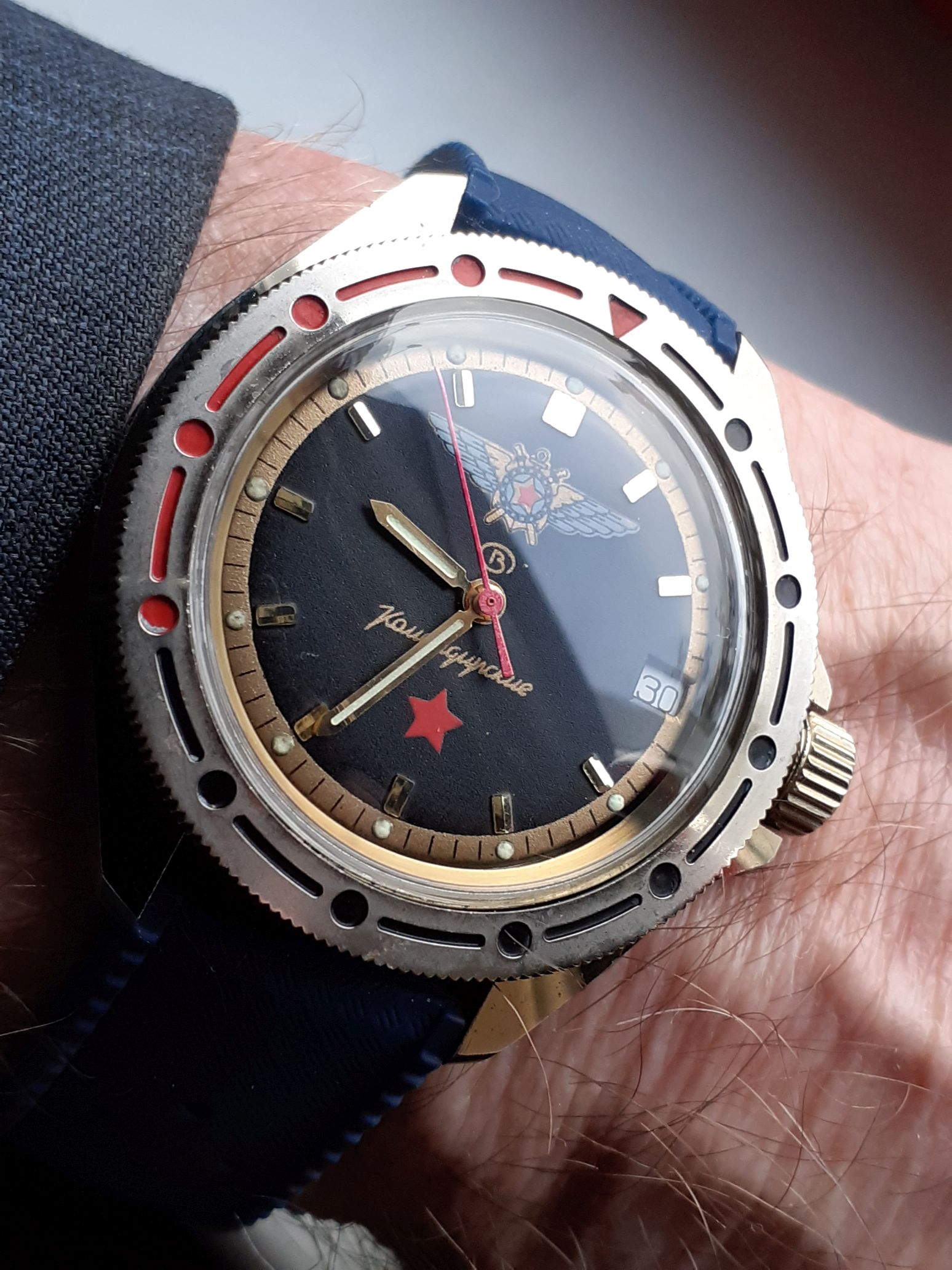

Dus vrijdag is Boctok dag, ik heb er nog eentje
En nog eentje

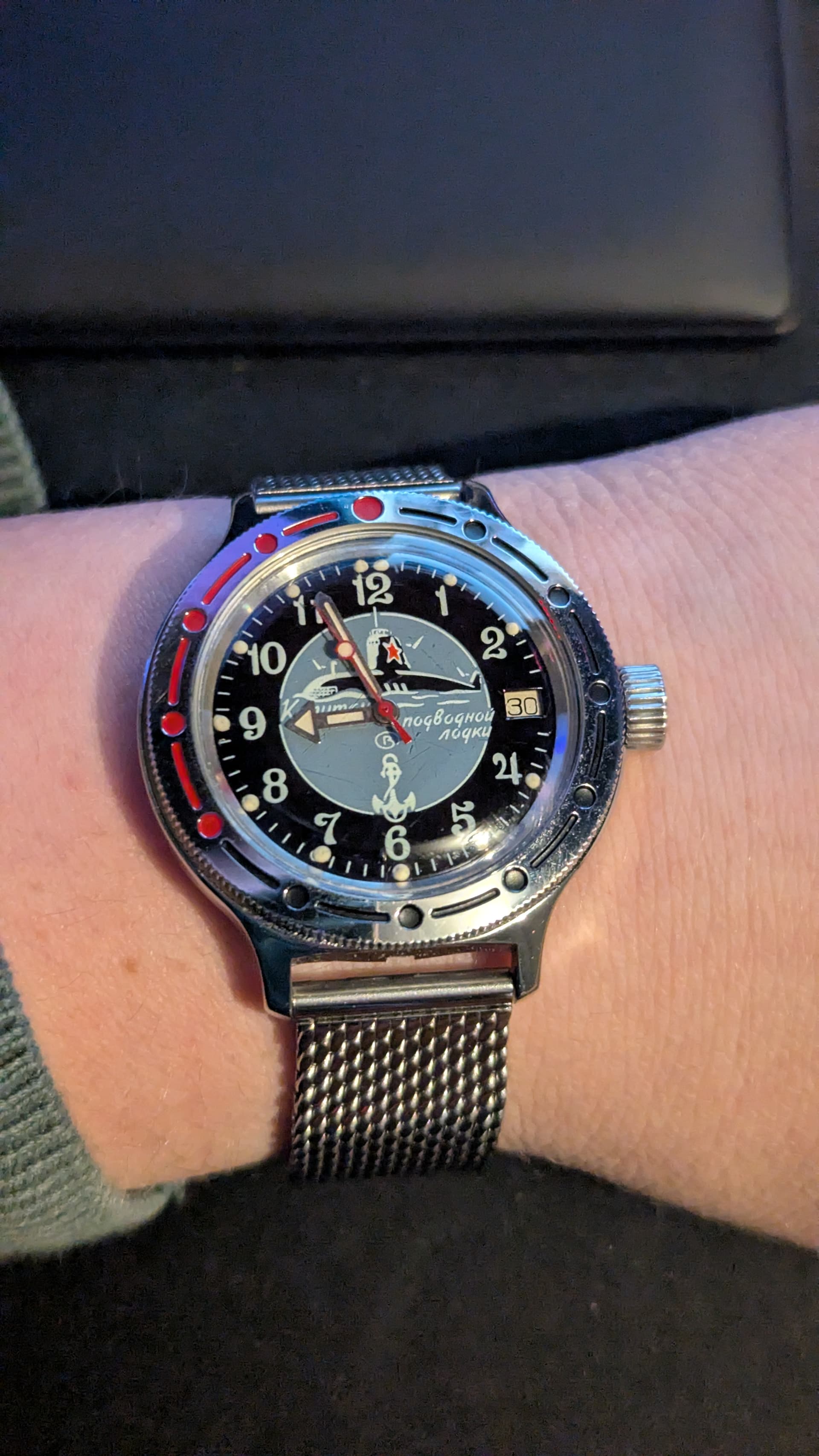

Ik ben met deze heel erg blij. Sowieso moet ik er nog een paar Amfibia’s bij hebben :stuck_out_tongue_winking_eye: RVS kast is prachtig.
Staat je goed! Veel plezier ermee.

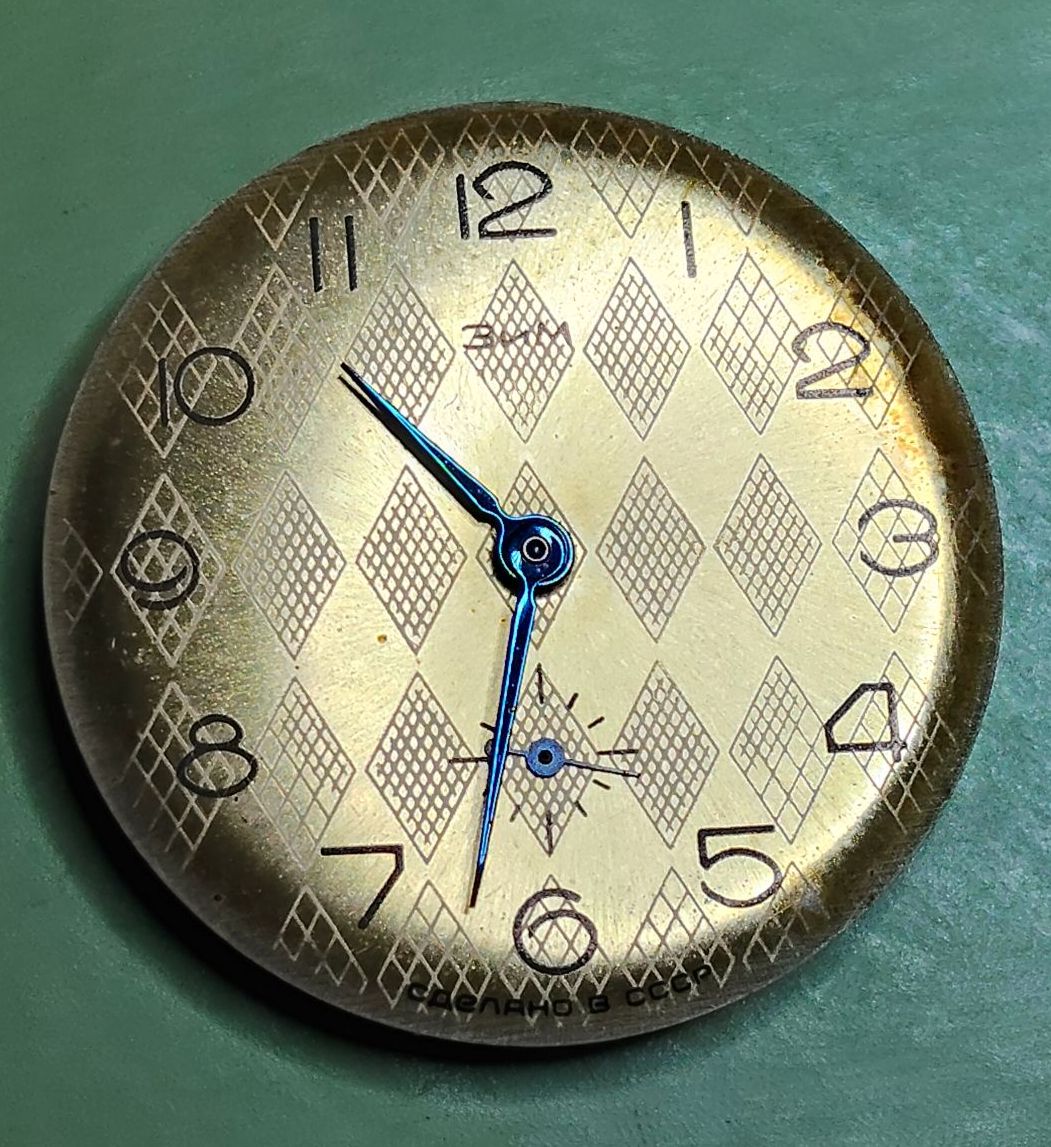

Hier is Zimmetje weer met een nieuw laagje en eindelijk weer in de teugels.
Kast is expres niet te veel opgevuld, dus het oude karakter is erin gebleven
1 koperlaag, 1 nikkellaag en chroomlaag.
Heel apart hoe die wijzerplaat reageert op het licht. Mooi!
Ja, mooi hè, ik heb dit ook nog niet eerder zo gezien, ze blijven verrassen, die Russen. Mede daarom blijft het ook zo leuk. Zoveel verscheidenheid in horloges is ongelooflijk.
Echt heftig , mooi gedaan :ok_hand:
Op welk voltage/ampère breng je de lagen aan?

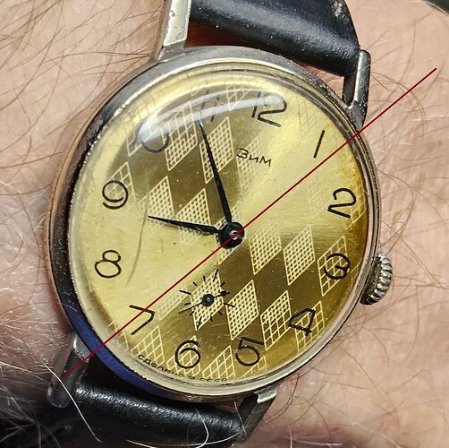

Het speelt mooi maar mijn brein kan er niet mee overweg dat niet alle ruitjes hetzelfde gegraveerd zijn…
De plaat is wel gespiegeld zo te zien. Misschien dat dat het leed nog iets verzacht? :wink:
In het galvaniseren is ampère de stroomtoevoer het belangrijkst. Dus voor je begint om een werkstuk in een bad te hangen, draai je de voltageknop geheel naar rechts en de ampèreknop geheel naar links.
Je begint met een koperflash laagje op lage stroom, zo rond de 0.07 A Dat is voor een betere hechting van de opvolgende koperlaag, dan zie je dus nog niets gebeuren, dan draai je heel langzaam aan de ampereknop tot je iets ziet gebeuren en probeer je met de fine-tuningknop de ampère op 0’07 te krijgen.
Die laat je dan een minuut of twee erin hangen, goed afspoelen en dan ga je een koperlaag leggen
Dat gebeurt op zo rond de 0.12-0.16 A voor een minuut of 10-15.
Dan schuren en als nodig nog een keer herhalen, net zolang tot de krassen eruit zijn, maar om goed te weten dat het overal gelijkmatig wordt geschuurd, leg je tussendoor een nikkellaag. Een nikkellaag gaat ook weer op lage stroom, zo rond de 0.10-0.12 A. Als de nikkellaag erop zit, dan kun je daaroverheen weer een koperlaag leggen als dat nodig mocht zijn. Het ligt er maar net aan waar je naartoe wilt werken. Je kunt dan de koperlaag er weer afschuren tot je de nikkellaag ziet verschijnen. Dan stoppen met schuren en als het nodig mocht zijn leg je nogmaals een koperlaag en als het niet nodig is leg je weer een nikkellaag voor een minuut of 10 op lage stroom, zo rond de 0.10 A
Lage stroom bij nikkel betekent een mooi glanzende laag; te hoge stroom, brandvlekken en matte kleur.
