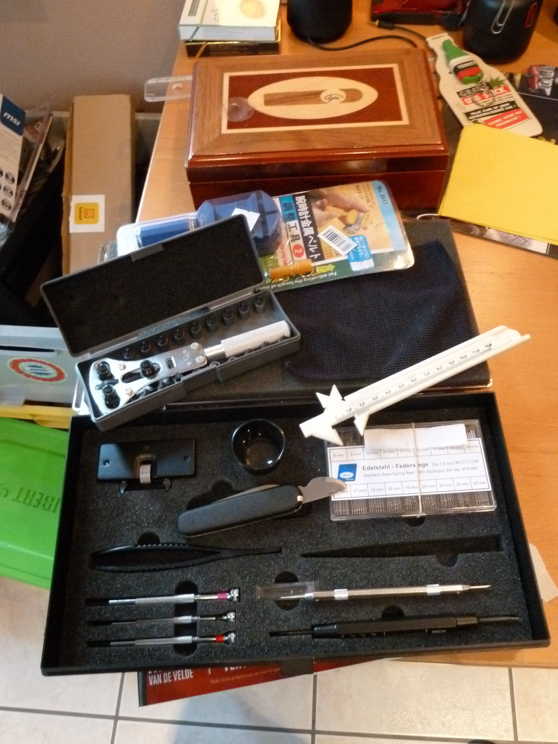

Goedkoop setje… voldoet vooralsnog… ik ben wel aan het rondkijken voor een wat betere set… Horotec ofzo… voor mij noodzaak… 'k moet er mijn boterhammen mee gaan verdienen…

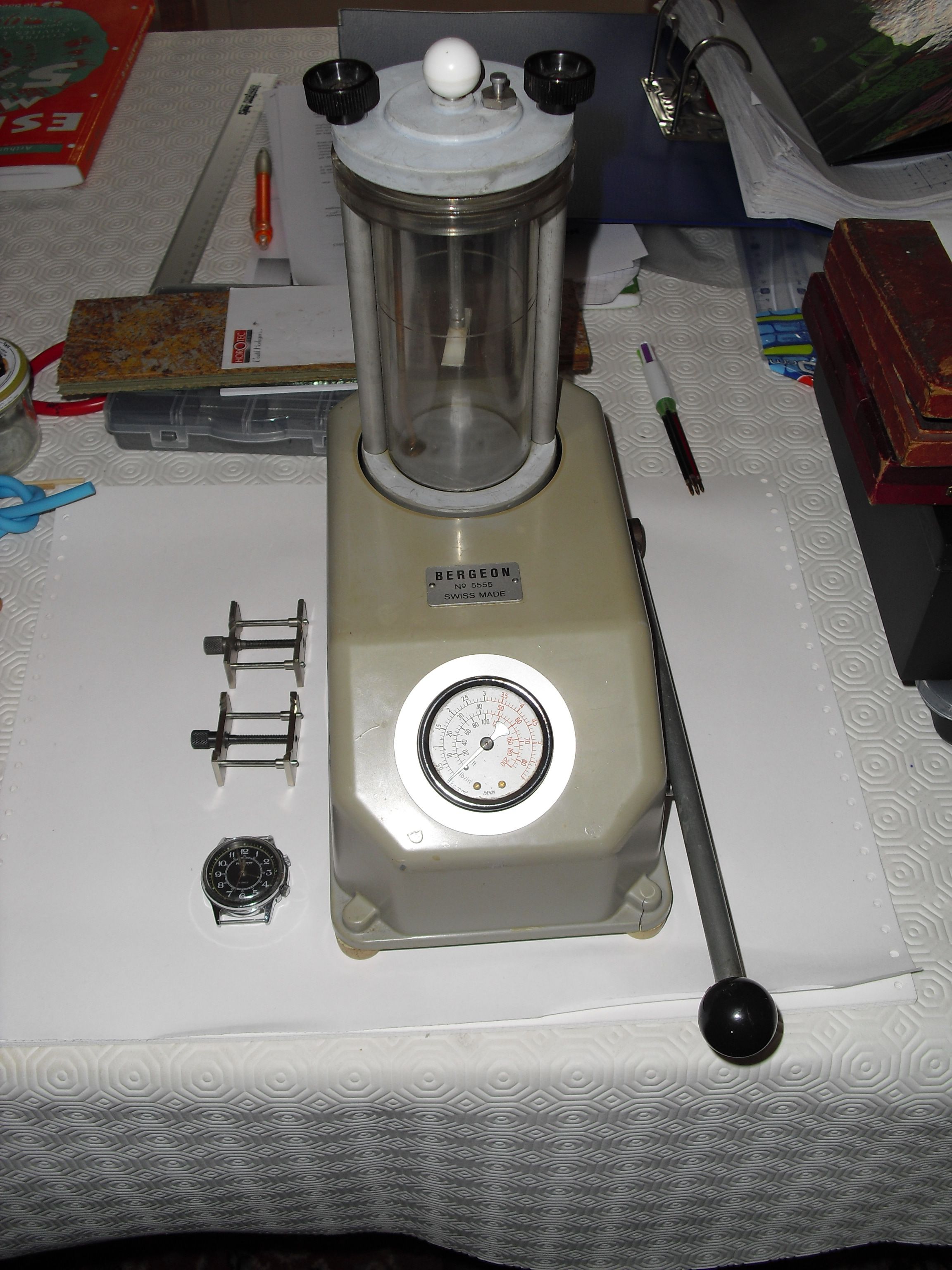

een Olympus Microscoop en een Waterdichtheids testertje… moet alleen nog eens een klein vacuumpompje verzinnen…

Waterdichtheidstester op Overdruk… gaat tot 6 bar/60 Meter… goed genoeg voorlopig… heb ik een zwaardere nodig?.. dan gaat deze gewoon in de verkoop…

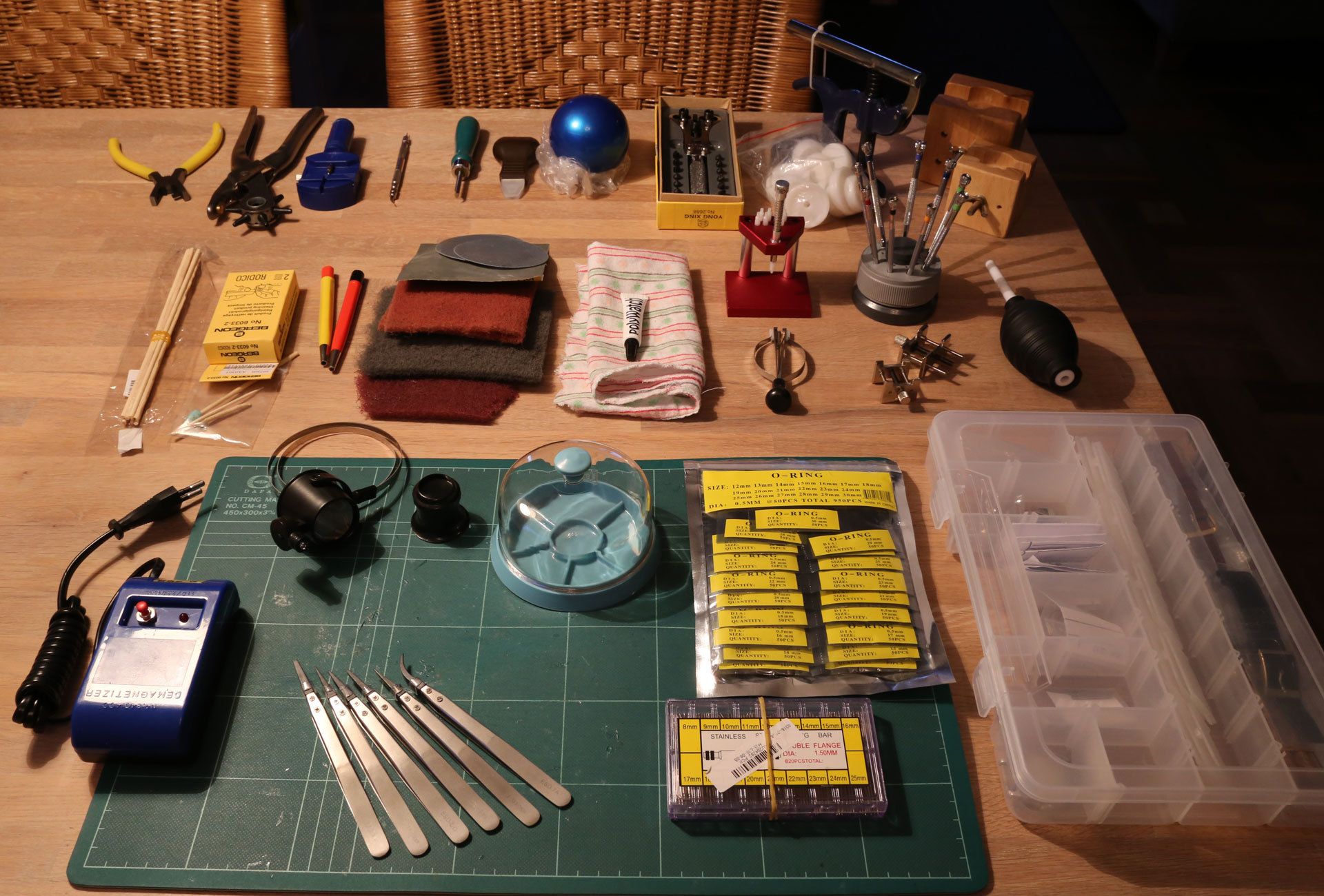

Nog meer zelfbouw spul… Ok… de tappenbank in zijn kistje dan niet… (bovenaan ) , en de Glazenklem met plateau ook niet… (rechtsboven) maar de rest… eigenlijk wel vooral uit “eigen knutselkeuken”… zoals ( op de werkmat van links naar rechts, van boven naar beneden…
een kasthouder van HMPE, een uurwerkhouder van Aluminium, een Oliehouder met 2 potjes en 4 Oliegevers uit HMPE en PVC… dopjes op de oliekommetjes komen van een frisdrankflesje met bidonsluiting… Horlogekussen… Aluminum behuizing,leren kussen, binnenkant gevuld met een schijfje schuimrubber, met een kuiltje erin.
dan het wijzerplaatpootjessoldeerhulpje…
Volgende rij: Kastopener, gedraaid en gefreesd uit een stuk Aluminium,voor de P1lot One… 4 uurwerkringen van PU-Hardfoam… even snel gemaakt… komen nog wel eens van pas… schroevendraaierslijphulpstukje… schroevendraaier in het gast steken… boutje in de as aandraaien… en dan over een slijpblok heen en weer fietsen, omdraaien, herhalen… en scherp is uw schroevendraaier… , dan 2 Oogloupjes… moet nog wel een keer een paar mooie kopen… deze voldoen voorlopig… gebruik ze eigenlijk weinig…
en rechtsonder tenslotte… een wijzernaafdieptrekstempel. wijzer tussen boven en onder plaat klemmen, en dan de betreffende pen middels een hamertje voorzichtig door de wijzer tikken… de naaf wordt op deze manier gevormd…
niet te vergeten: de kleine handgereedschapjes (vlnr) 3 stuks bandentooltjes. een Bergeon, een goeikoop sjinees ding en de tool die bij de P1lot One geleverd is, een paar schroevedraaiers omgebouwd tot wijzerafnemer en bruggenafnemer…een heel spits geslepen schroevendraaier die ik gebruik om bruggen en kloven op te lichten bij demontage, erboven en onder… Pinvices… kleine spantangetjes voor “Vanalles&nogwat”, 2 kunststof pennen die ik gebruik om onderdelen “vast te houden en op hun plek te schuiven” een kastopener, gemaakt van een HEMA mes, 2 Bronzen DumeT pincetten om bruggen en kloven mee te hanteren… en een reeks titanium DumeT pincetten voor het hanteren van schroefjes, veertjes en stiftjes
ook niet onbelangrijk… van handschoenen krijg ik ongelooflijke zweetfikken… dit is beter…
Stofpeertje… Handig ding…“kanniezonder”:
