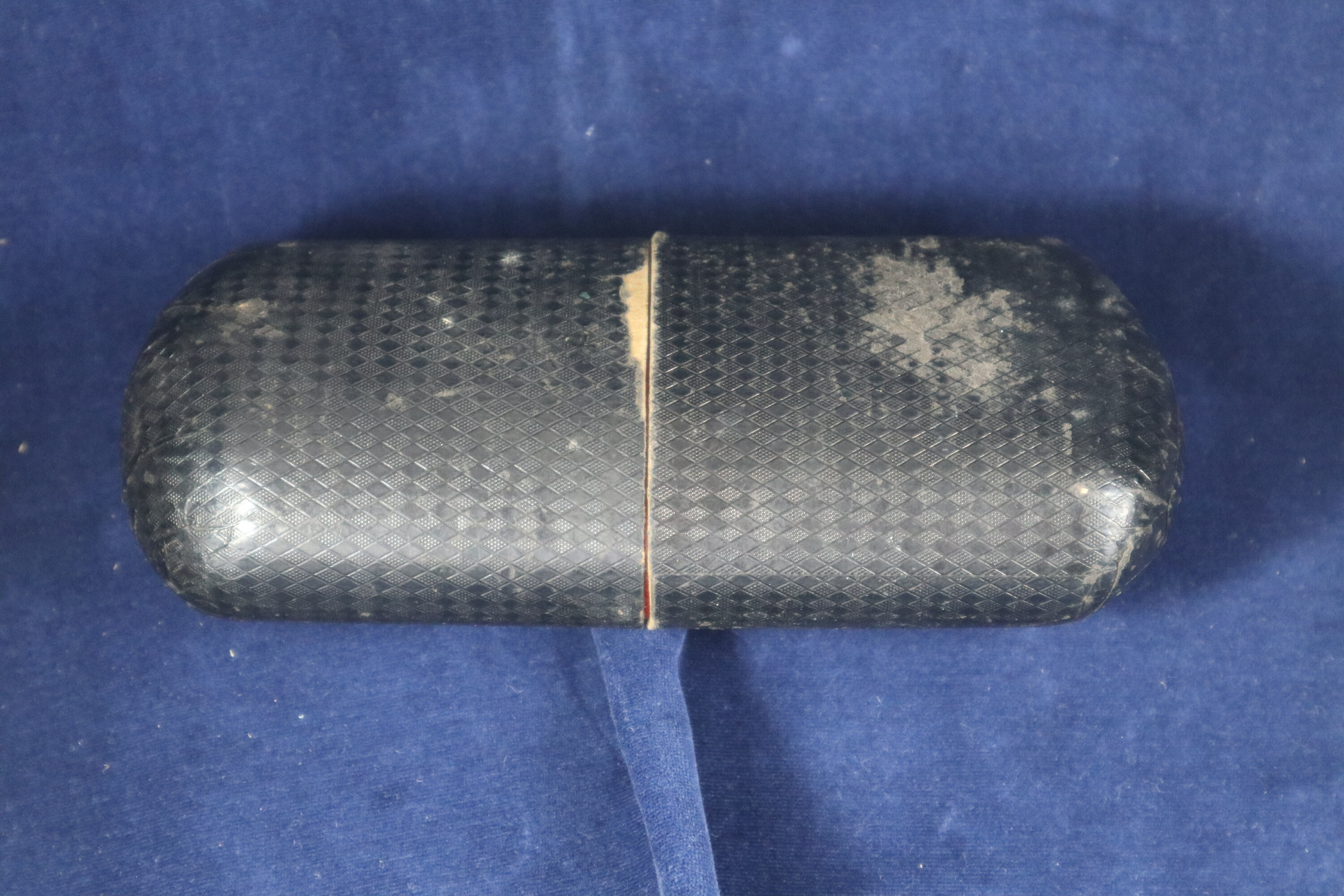

Een brilletje met 2½ loep. De sterkte van de glazen heb ik nog niet laten controleren.

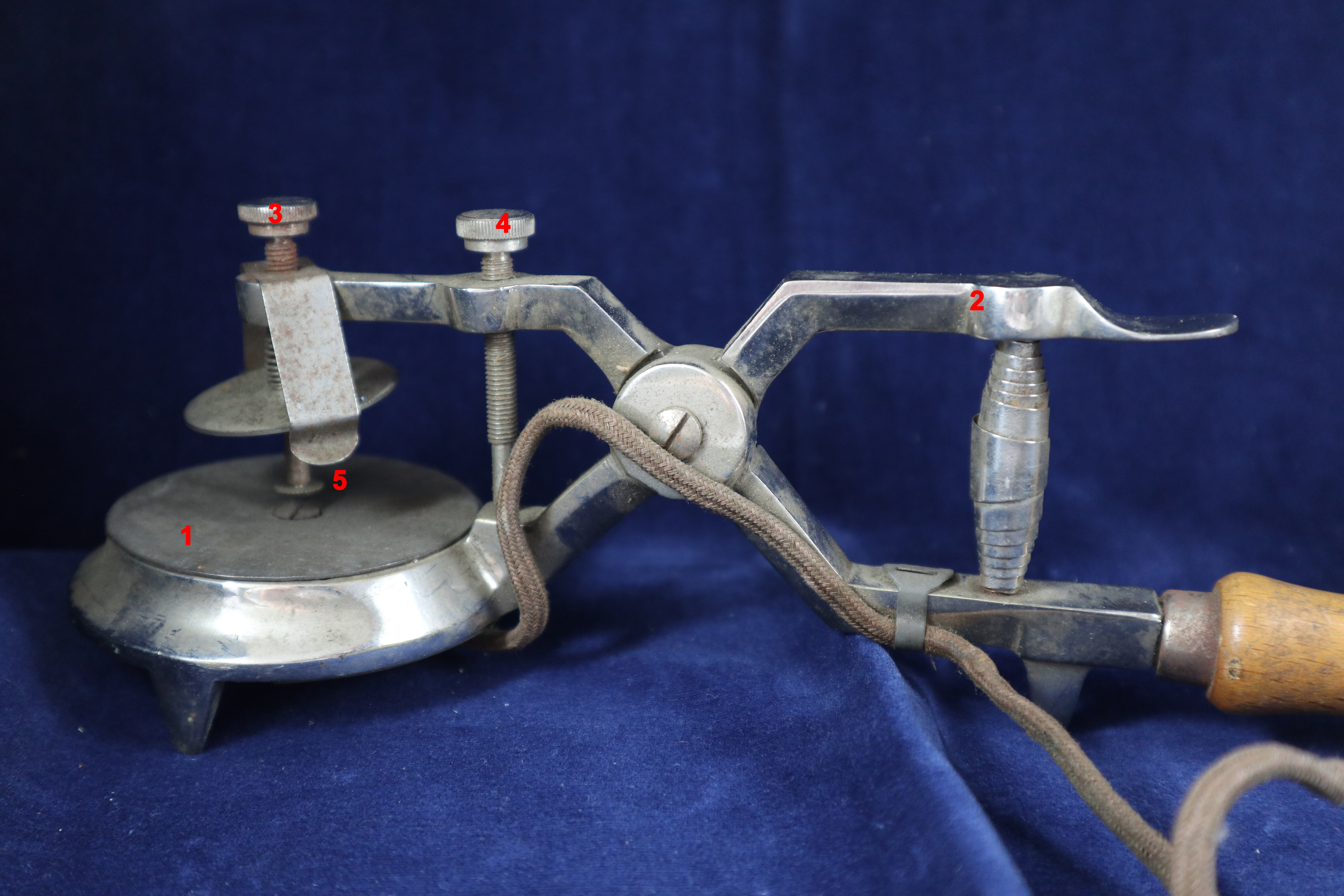

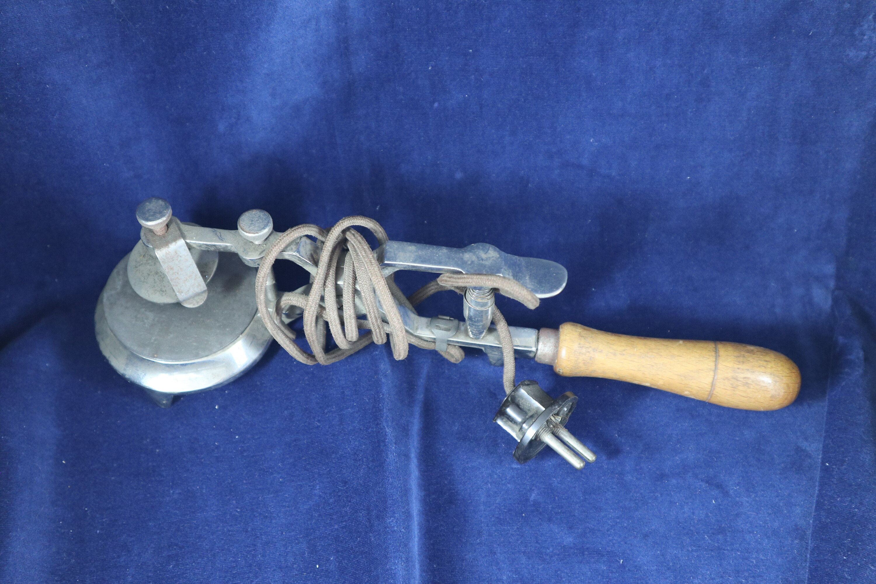

En een onbekend apparaat dat in een la van een oude horlogemaker lag maar waarvan ik niet zeker weet of het wel voor horlogemakers bedoeld is.
De plaat met nummer 1 wordt warm/heet als je de stekker in het stopcontact doet.
Door te drukken bij 2 gaat nummer 5 omhoog.
De hoogte van nummer 5 in gesloten toestand wordt geregeld door de schroeven 3 en vier.
De verkoper dacht dat het gebruikt wordt om poten aan wijzerplaten te solderen maar dat is volgens mij niet het geval.
Wat het wel is? Geen idee. Wie het weet mag het zeggen.

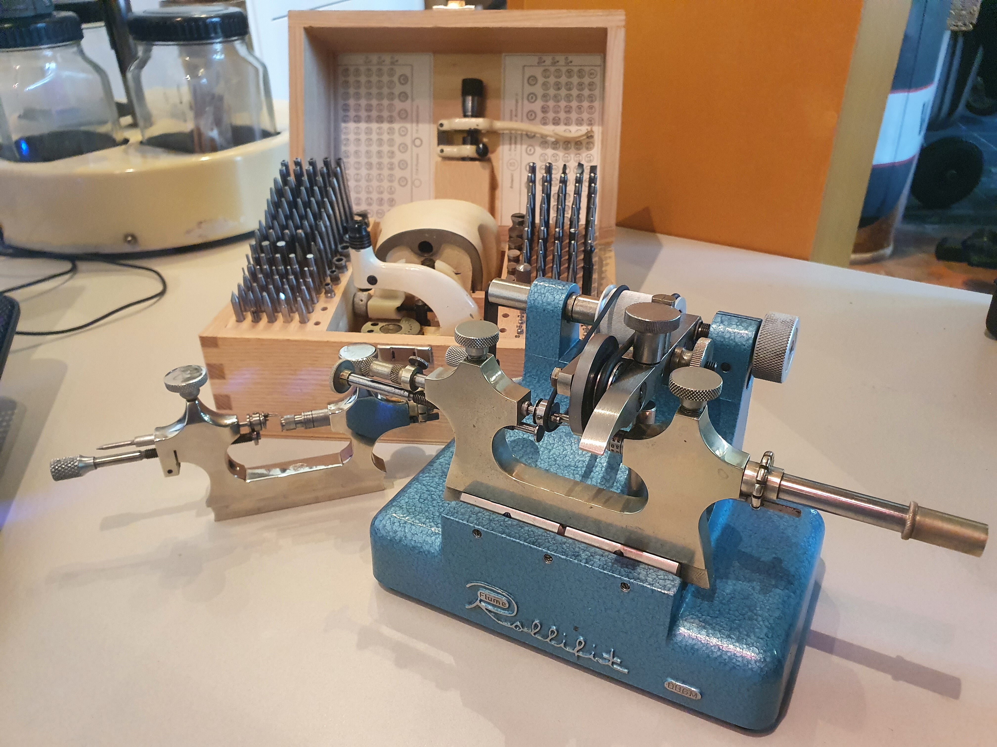

Goed, en nu mag het even stoppen (afgezien van 2 vervang-punches voor de Boley triebniet die al onderweg zijn - de originele waren na controle onder de microscoop te beschadigd om te houden, maar verder wel 100% compleet). En wachten tot de boeken binnenkomen die uitleggen hoe ik die dingen netjes gebruik - want leren puur op basis van YouTube vind ik toch maar louche.

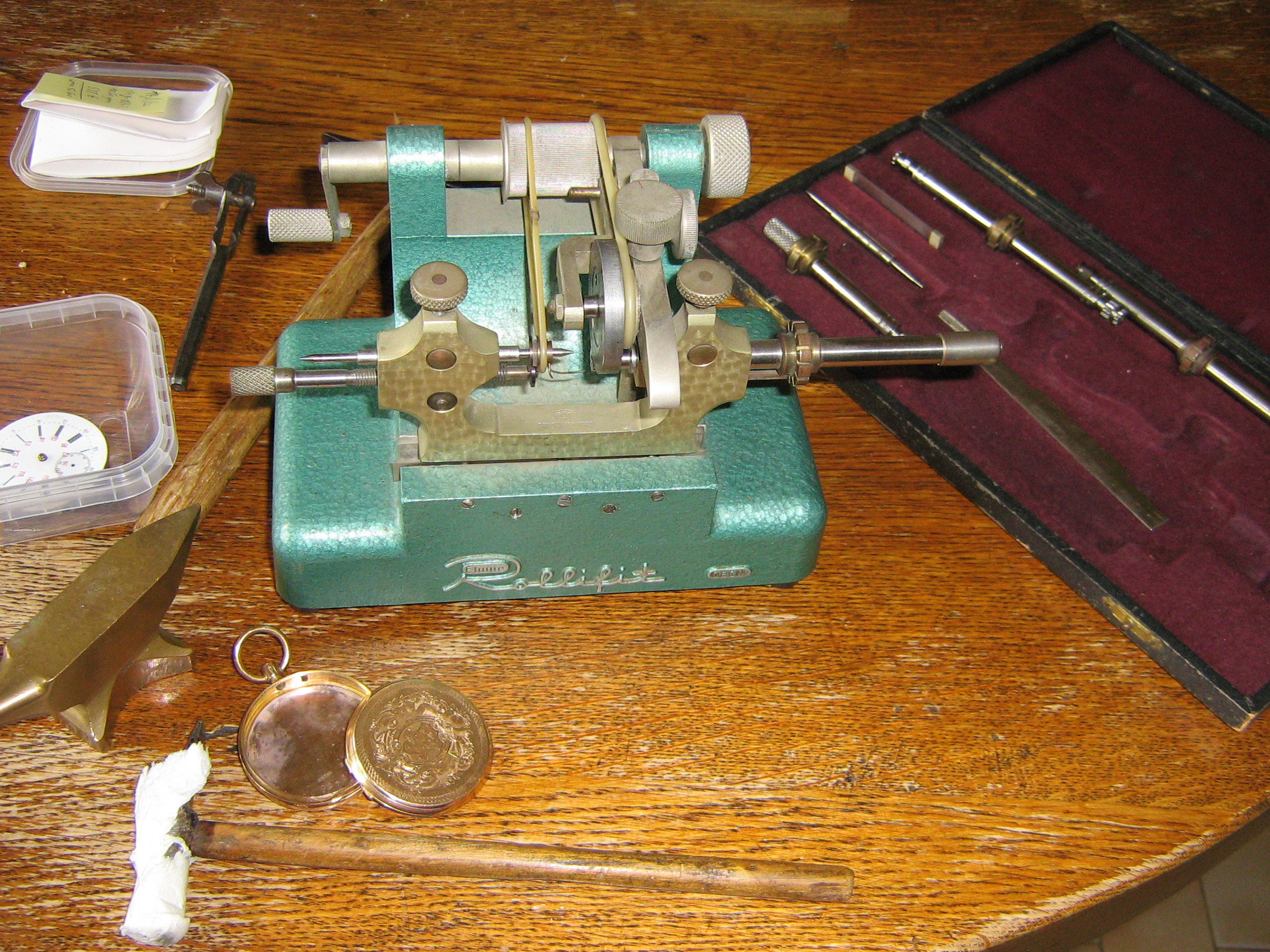

@brunod: jij had ook zo’n Rollifit? Speciale dingen waar ik moet aan denken hier?
Ja, zo een heb ik ook.
Eerste raad : nooit de burnishing wiel tot de bank van de draaibank waar de tap ligt laten draaien.
Tweede : leren hoe men zonder rollifit tappen op maat en glad maken.Hier is het hetzelfde met anderen werktuigen.
Mooie triebniet met micrometer schroef. Daarmee zal je de steenen kunnen vervangen.
Veel plezier !
Ik ga de linker aandrijfriem wel eens moeten vervangen denk ik; die is licht beschadigd. Maar dat zal wel vrij simpel op te lossen zijn als ik de goeie maat vind.

Ha, kan ik eens kijken of ik dat niet met de bestaande riem kan dan. Paar millimeter ervantussen waar het scheurtje zit en klaar. Bedankt voor de tip
