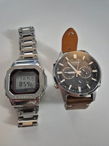

Ik heb diverse Gshock horloges met multiband6 maar dit is wel mijn mooiste
Hij ligt in de horlogebox dus even een foto uit het archief :grin:.

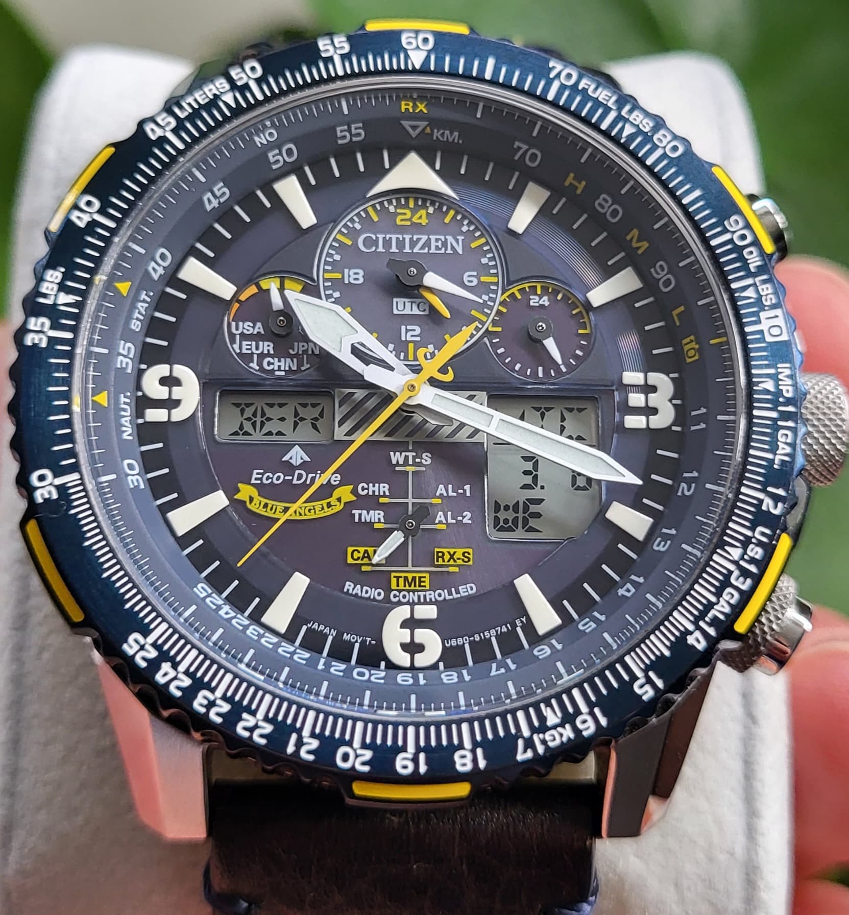

Deze citizen is radio controlled. Titanium, verstelbare sluiting. Heerlijk horloge met een mooie wijzerplaat.
Ik meen mij ook te herinneren dat het horloge een soort GMT functie heeft waarmee je de weergegeven tijd een offset kan geven tov de japanse tijd. Als die offset niet overeen komt met het verschil tussen NL en JPN tijd gaat hij verkeerd syncen. (Deze functie misbruik ik dan nog wel eens voor zomer/wintertijd)

Weet je het typenummer?

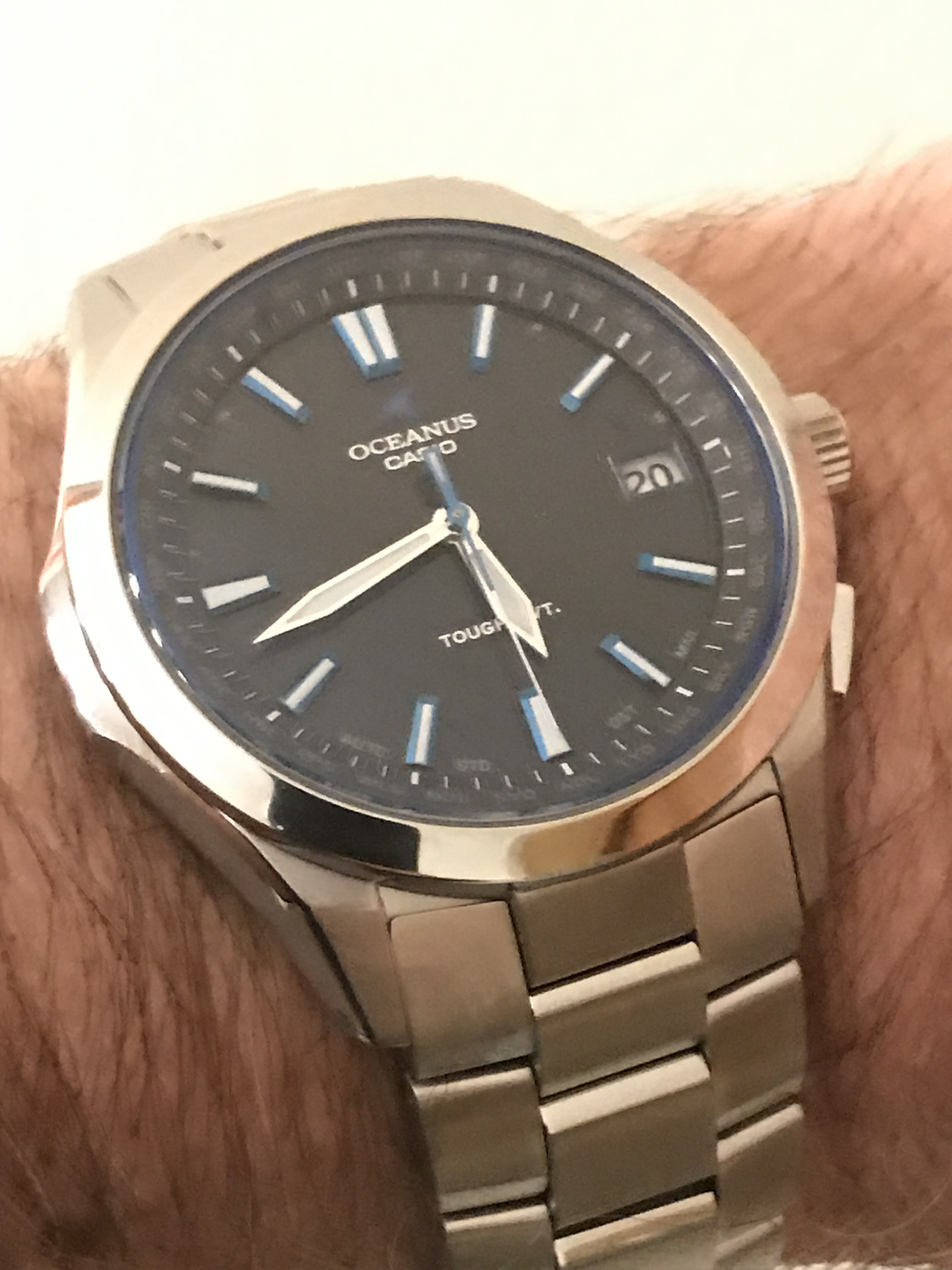

Dit zijn mijn Casio oceanus ocw-s6000 en T200.
De lineage die jij hebt heb ik ook nog ergens liggen, dat horloge is de start van mijn (vrij recente) horloge hobbie geweest,
Mooi duo! Jammer dat de Oceanus lijn vrijwel geheel aan de Japanse markt is voorbehouden.

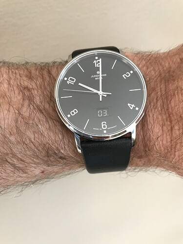

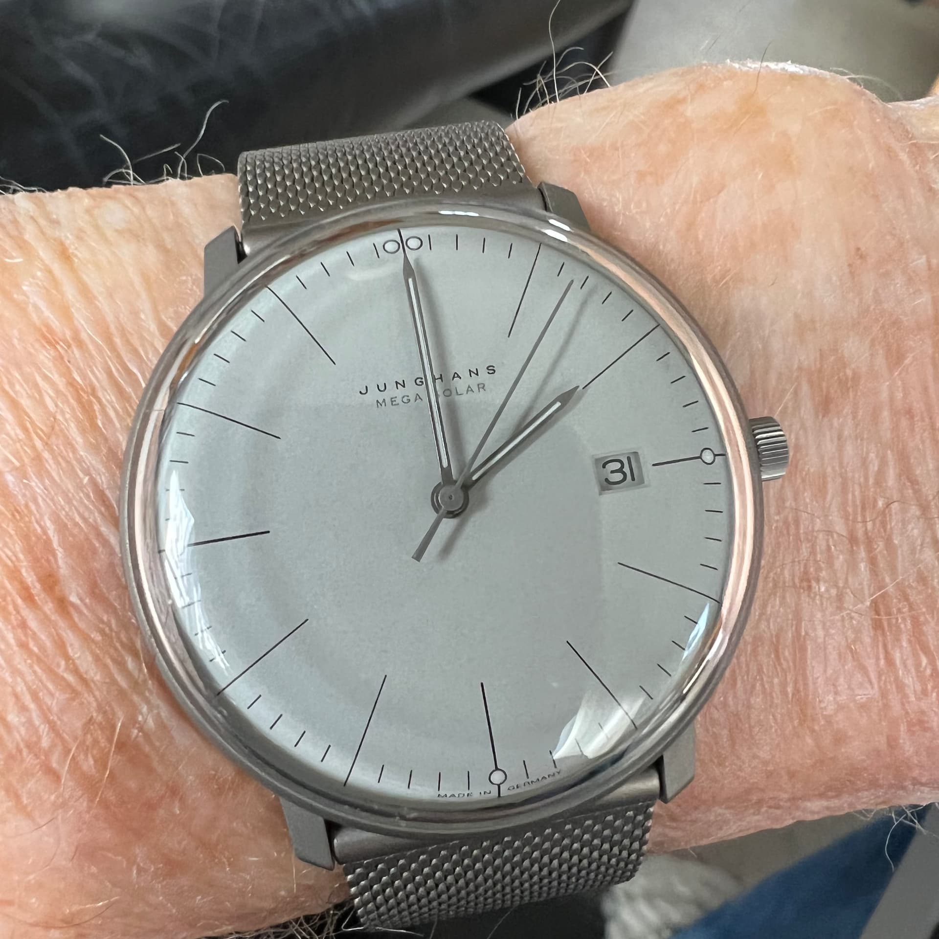

De Casio Oceanus en de Junghans Mega. Beide zijn fijne horloges.

Dit is een citizen attesa, H145- 007JD02
Dit was een “JDM”, alleen bestemd voor de japanse markt. Dit uurwerk werkt als het goed is ook in andere tijdzones. Doen ze niet allemaal. Heeft solar, en is superlicht. Een verstelbare sluiting.
Overgenomen van een gewaardeerd forumlid. Ben er nog steeds blij mee.

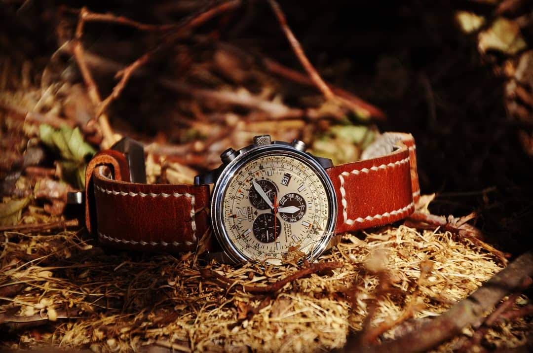

Hoi Nils,
Om nog iets completer te maken. …want volgens mij was het nummer dat ik je doorgaf van het uurwerk.
In mijn N.A. toendertijd had ik vermeld citizen attessa CB0287-68L
Dit moet dan het juiste zijn.
Groeten John
Hoi John,
Dank je wel voor je uitgebreide antwoord :+1:t2::blush:
Het typenummer klopt…Dank je :+1:t2::smiley:
