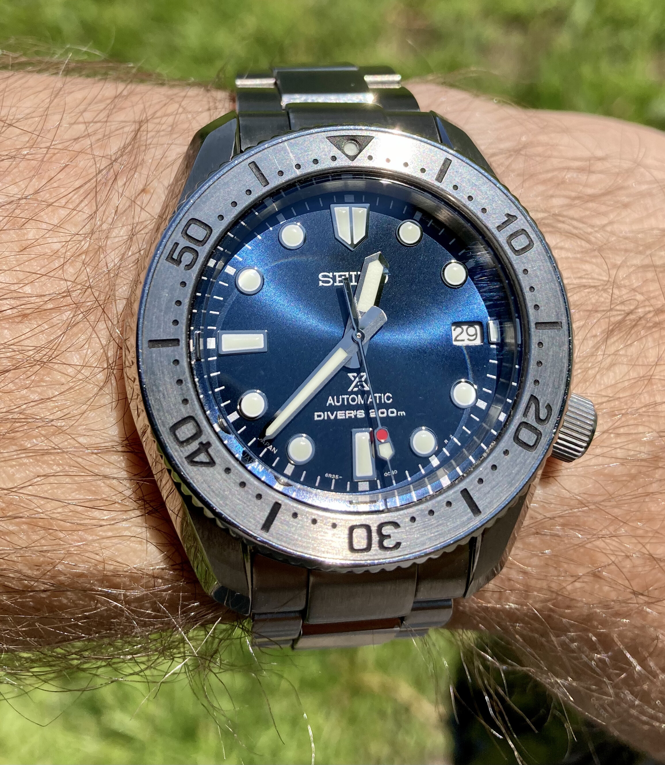

De blauwe SPB186 in ‘t zonnetje. Het was mij te doen om de zwarte variant, en ondanks dat deze ook cool is, denk ik dat ie niet gaat blijven.
De rest blijft voorlopig nog even geheim van het geheel. Anders is het geen verassing meer.
Wijzer keuze is gebaseerd op de originele wijzers die bij deze plaat horen. Met een twist naar Future Retro…
Denk dat je idd wel gelijk hebt. Ben er alleen nog niet helemaal over uit of ik niet gewoon Weer een zwarte chapter ring en in zet.
Hij valt met wit wel meer op❤

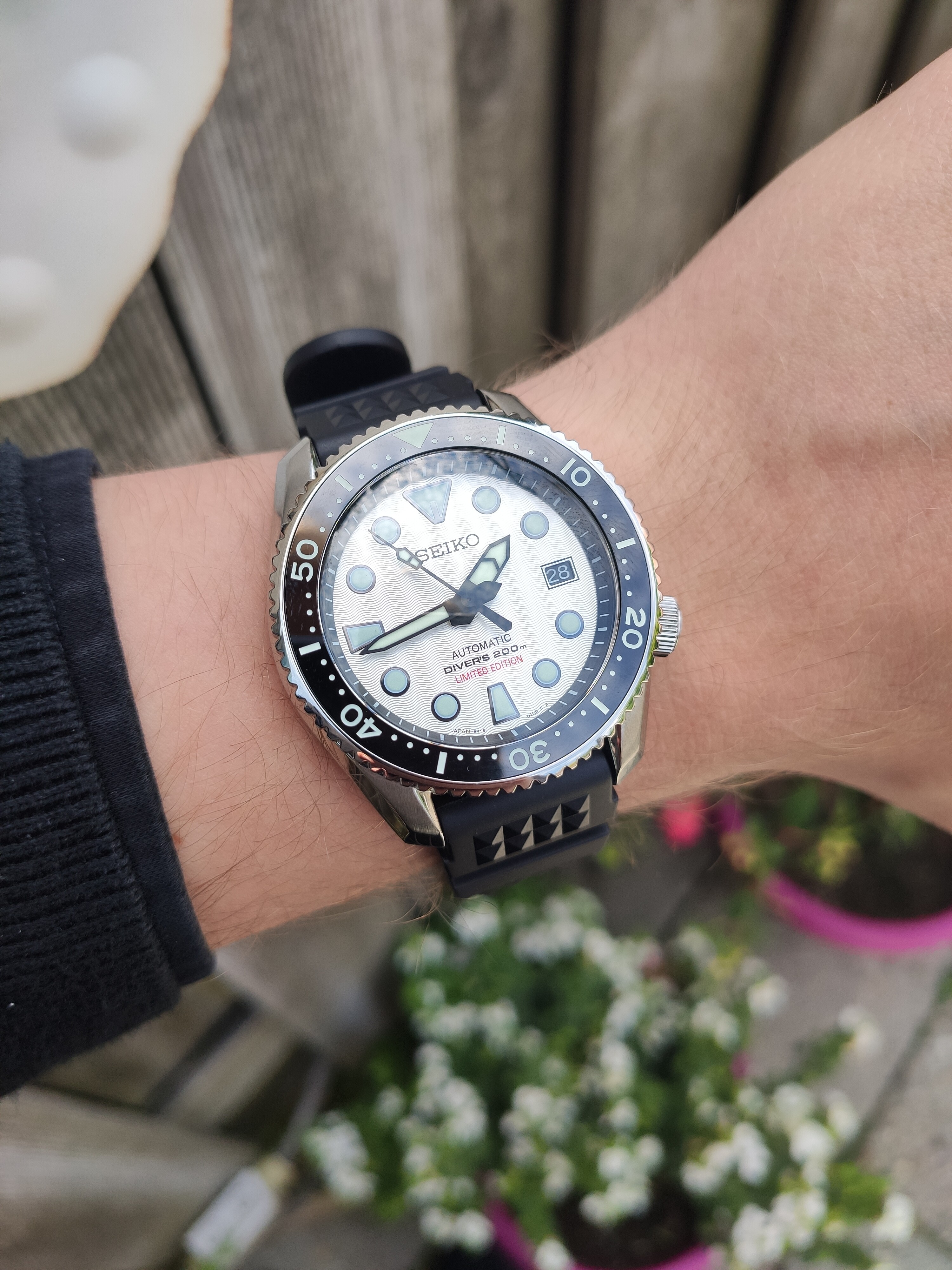

Vanmiddag weer aan het knutselen geweest. Ik had een tijdje terug plotseling drang om een MM300 mod te maken met de kroon op drie uur toen ik deze tegen kwam op watch and style.
Nu had @bordewolf nog een MM300 plaat in blauw over die hij niet meer wilde en ik zag mijn kans schoon. Alles is net binnengekomen en de wijzerplaat had ik keurig op het uurwerk ringetje gelijmd en de wijzers een uurtje later gemonteerd
Buiten dat heb ik ook nog een chapter ring gehad van @HanDavinci. Deze moest er natuurlijk ook in.
Helaas bleek het blokje onderop de chapter ring (om te monteren) te breed te zijn voor de prachtige kast. Ik heb hem toen even fijn geknepen met een tang en hem toen weer wat platter geveild.
Vervolgens het glas geperst en dat ging prima na de nodige tips en de extra oefening met de mods van @cihanski.
Nu begint de drama pas echt. Toen ik het uurwerk met alles erop en eraan in de kast wilde zetten, ging deze iets scheef en hierdoor kwam de plaat los. Deze bleef vervolgens MUURVAST in de kast zitten en de wijzers waren door het verwijderen van het uurwerk tussen de plaat en het saffier zitten. Ik heb hier geen foto’s van want op dat moment zweette ik op plekken waar je niet hoort te zweten.
Uiteindelijk heb ik een plastic zakje voor onderdelen om een bandentool heen gehaald en heb ik de plaat zonder schade eruit kunnen wrikken.
Na weer opnieuw te hebben gelijmd en tijdens het drogen de bezel en insert gemonteerd te hebben was het tijd voor poging twee van de assemblage.
Toen alles schoon was en stofvrij heb ik heel voorzichtig de mikmak in de kast geduwd. Ook deze keer klemde dit verschrikkelijk erg, maar het paste. Daarna heb ik de stem goed geknipt met een tang en de nieuwe “S” kroon gemonteerd. Gek genoeg was het veertje in deze kroon heel los dus is het lastig om hem terug op lopen te zetten na het vertellen van tijd. Als iemand daar wat op weet hoor ik het graag!

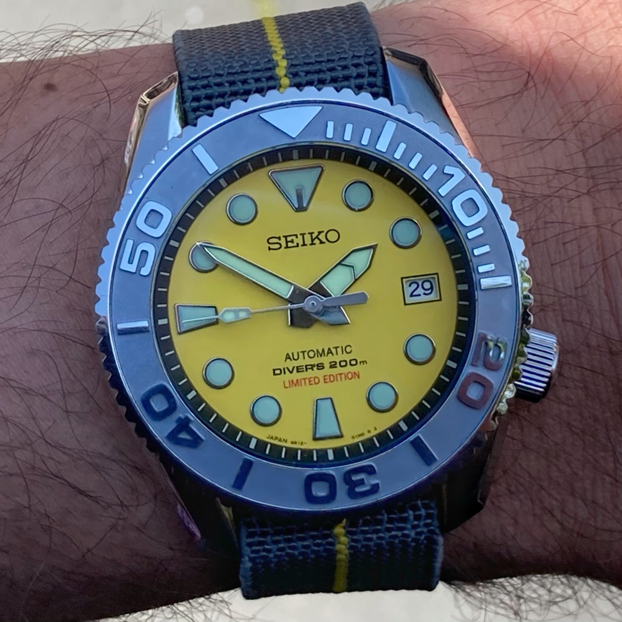

En daar is dan het eindproduct. Ik denk dat hij heel goed is gelukt.
Vervolgens kon ik het ook niet laten om even wat foto’s te maken in de tuin
Dankjewel voor het lezen en dankjewel voor de leden waar sommige onderdelen vandaan komen! Als iemand nog een tip heeft voor die kroon dan hoor ik het graag
Groetjes!
