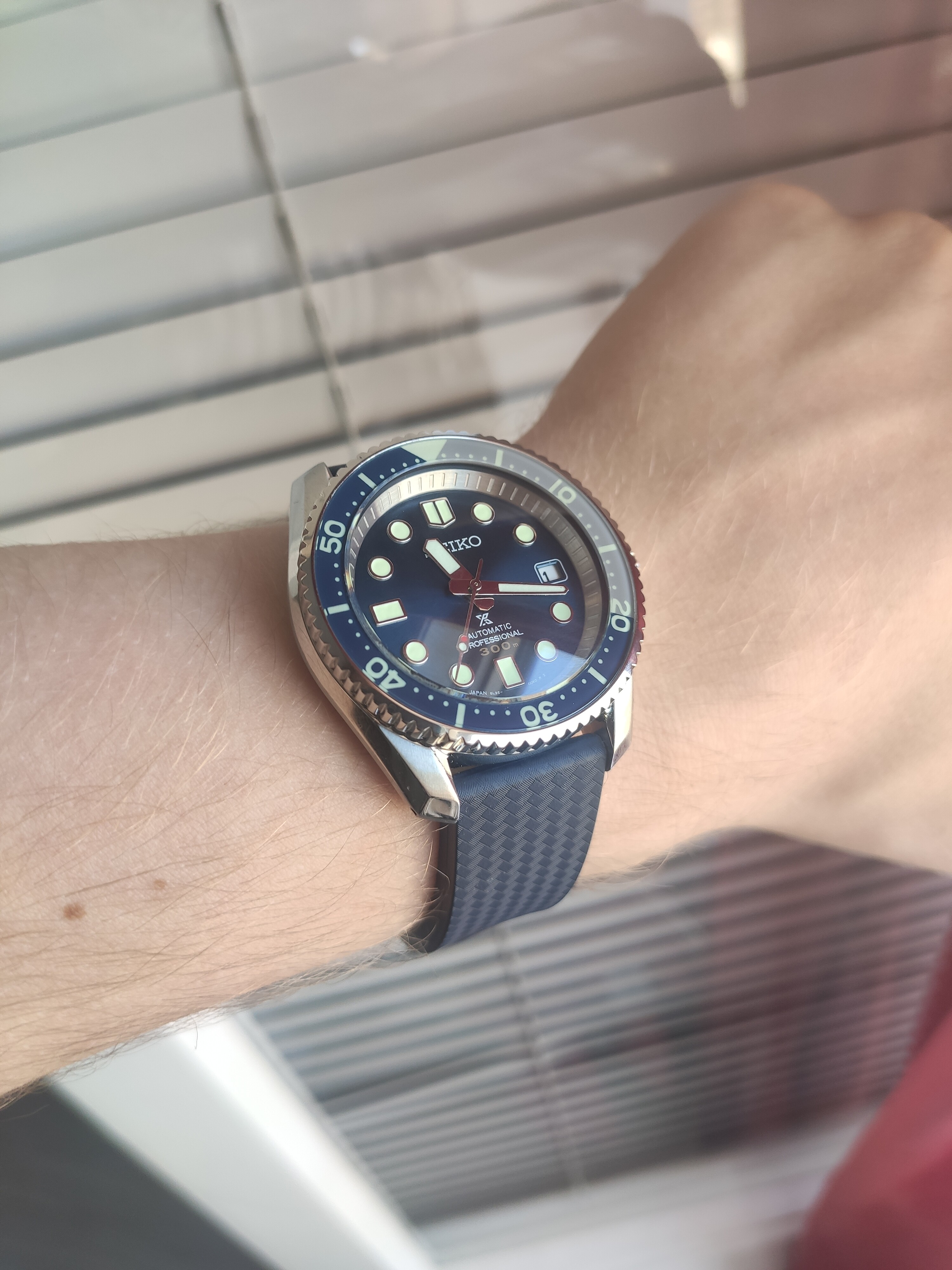

Zojuist een top hat saffiertje in de turtle gedrukt! Staat 'm goed al zeg ik het zelf😅
Nu maar eens op zoek naar een mooie dial.
Ziet er geslaagd uit man!

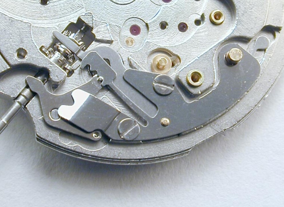

Ik denk een gevalletje van inspectie onder de dial… Klinkt eerder als iets verkeerds bij de set lever… plaatje van een 7s26, maar ongeveer zoiets. Zal vast iets niet meer goed zitten daar lijkt mij.
Dag en datumring moeten er dan ook nog vanaf om erbij te komen.

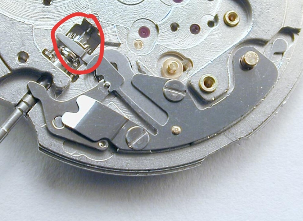

Heb zelf bij een NH36 de stem er te onhandig ingedrukt en daarmee het dingetje wat ik omlijnt heb er afgedrukt zodat het ook niet meer werkte.
Moest toen ook alles er weer af halen. Had toen meteen weer wat geleerd .

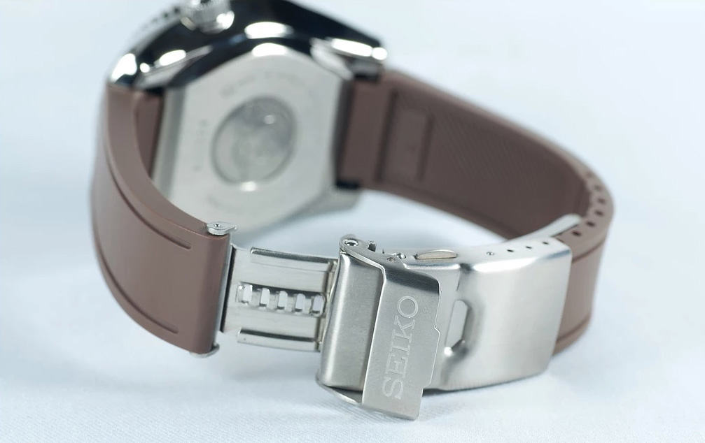

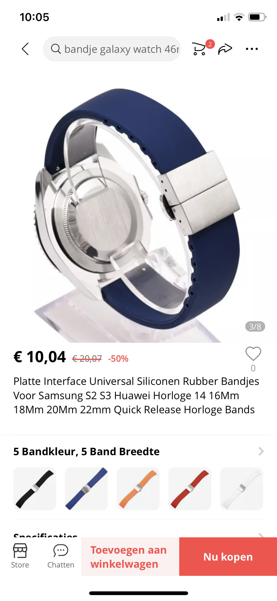

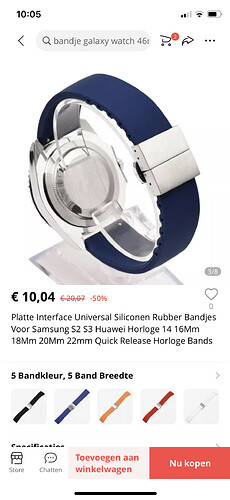

Weet iemand of er een soortgelijke band met clasp te krijgen is voor srp turtle’s ??
Als ik een andere kroon pak werkt hij dus beter, maar ik dacht dat er misschien een manier was om de veer wat stijver te maken :grin:
Ik ga er voor het gemak even vanuit dat je al bij crafter blue had gekeken. Heb net even op Ali voor je gekeken. Dit was het enige dat het dichtste in de buurt kwam. Als je een beetje handig bent zou je misschien iets kunnen fixen waardoor de turtle sluiting past. Maar of je daar nou zo vrolijk van wordt?! Er is voor zover ik weet geen Marinemaster sluiting in de bredere turtle maat te krijgen.

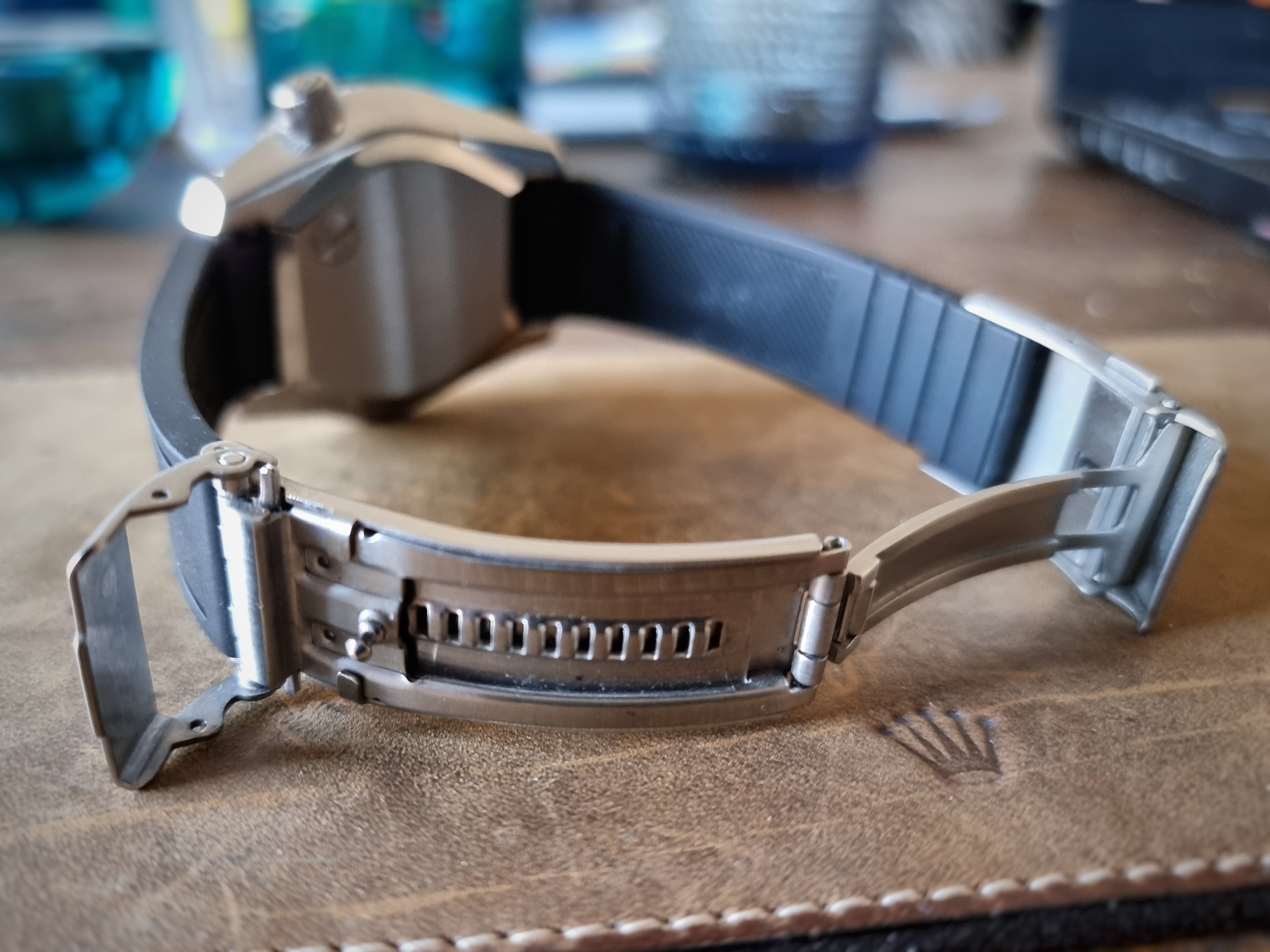

Toevallig net een zuludiver binnen.

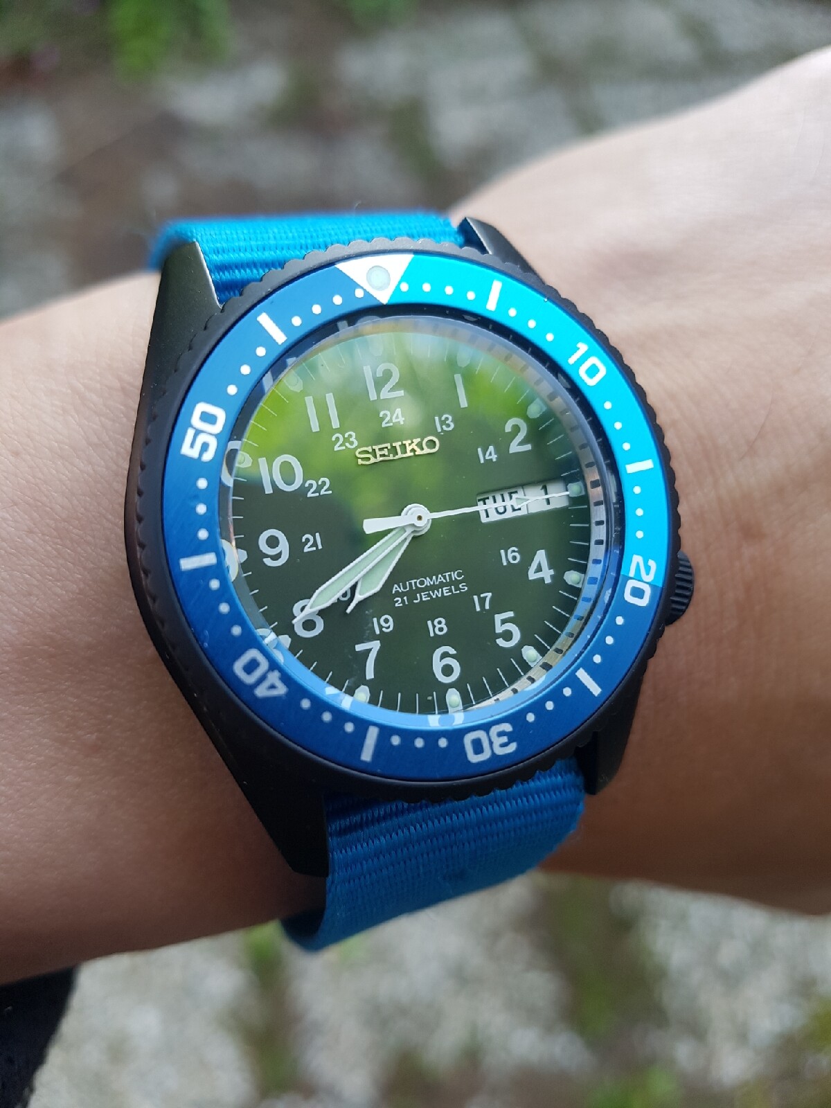

Template voor NH36 datewheel is ready.
Misschien wat verschillende soorten holografisch sticker papier bedrukken om mee te testen voor een funky date wheel.
Ziet er super uit man!

Volgens mij niet.
Beter koop je dan een CT710 van Seikomods om mee te modden, daar past hij wel op.

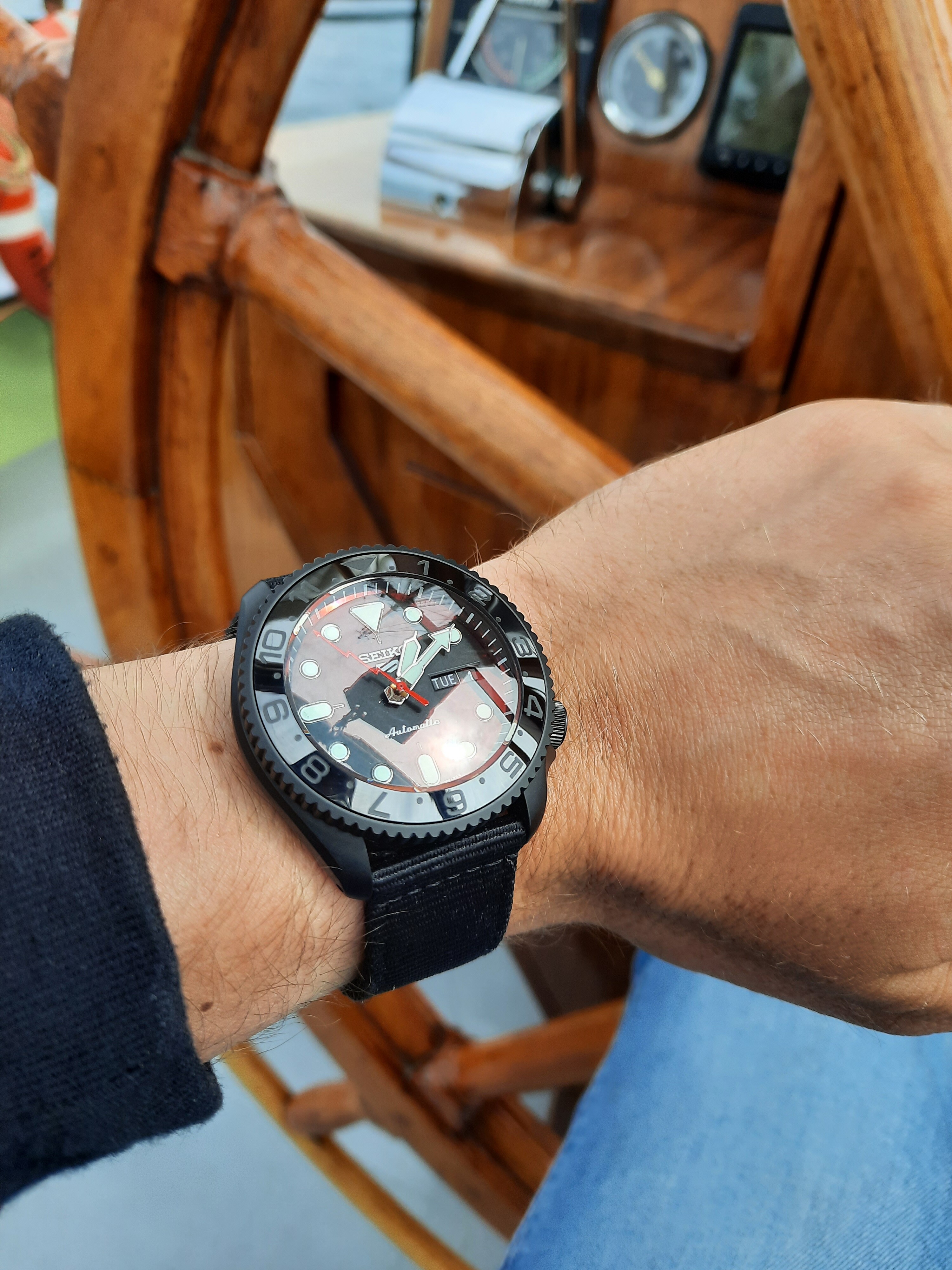

Seiko steatlth mod op zee :sailboat:
