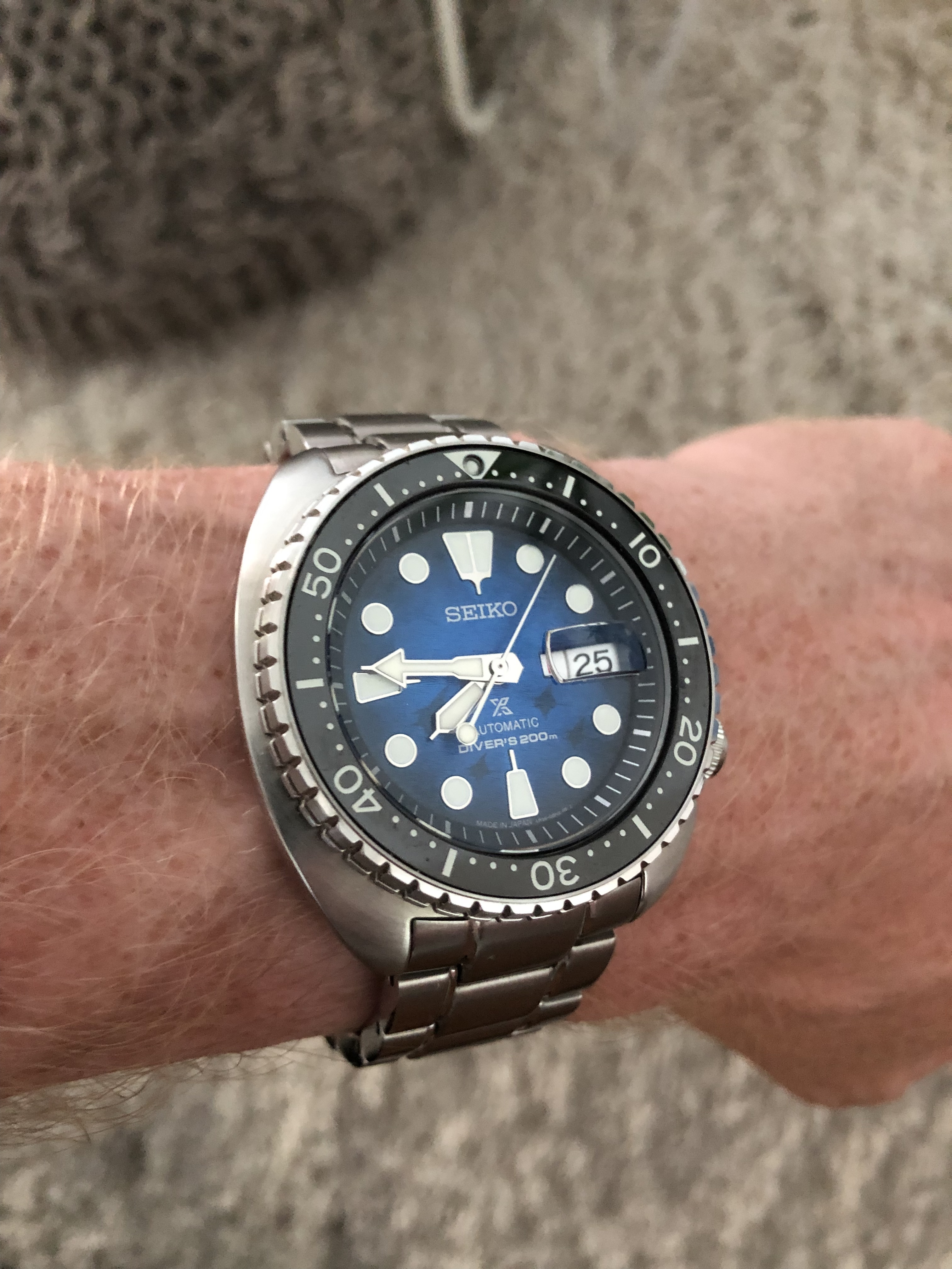

Plaatje voor de sfeer.

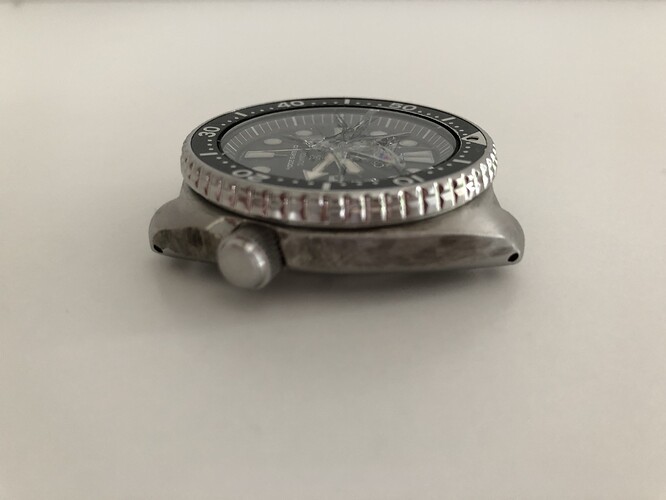

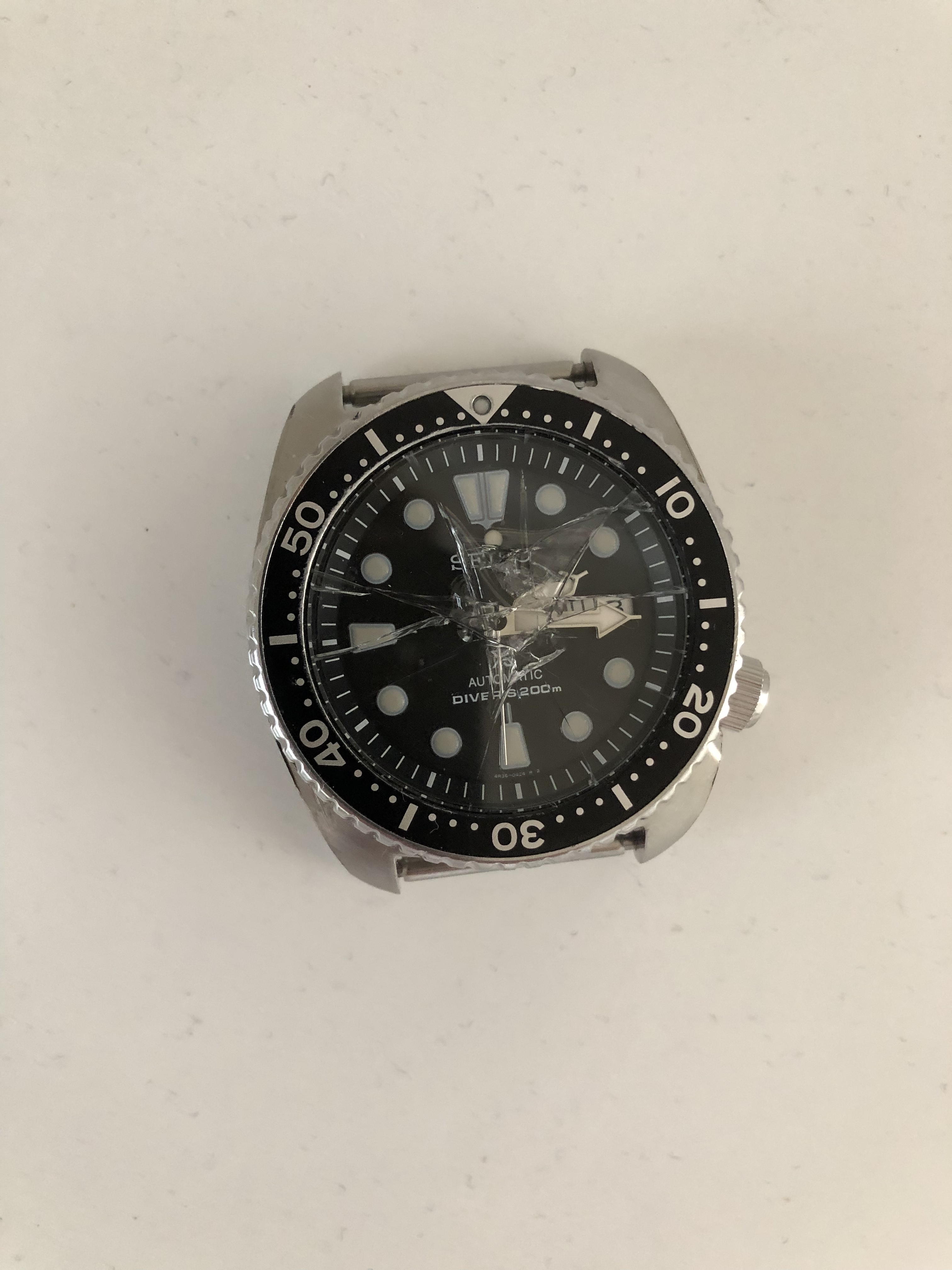

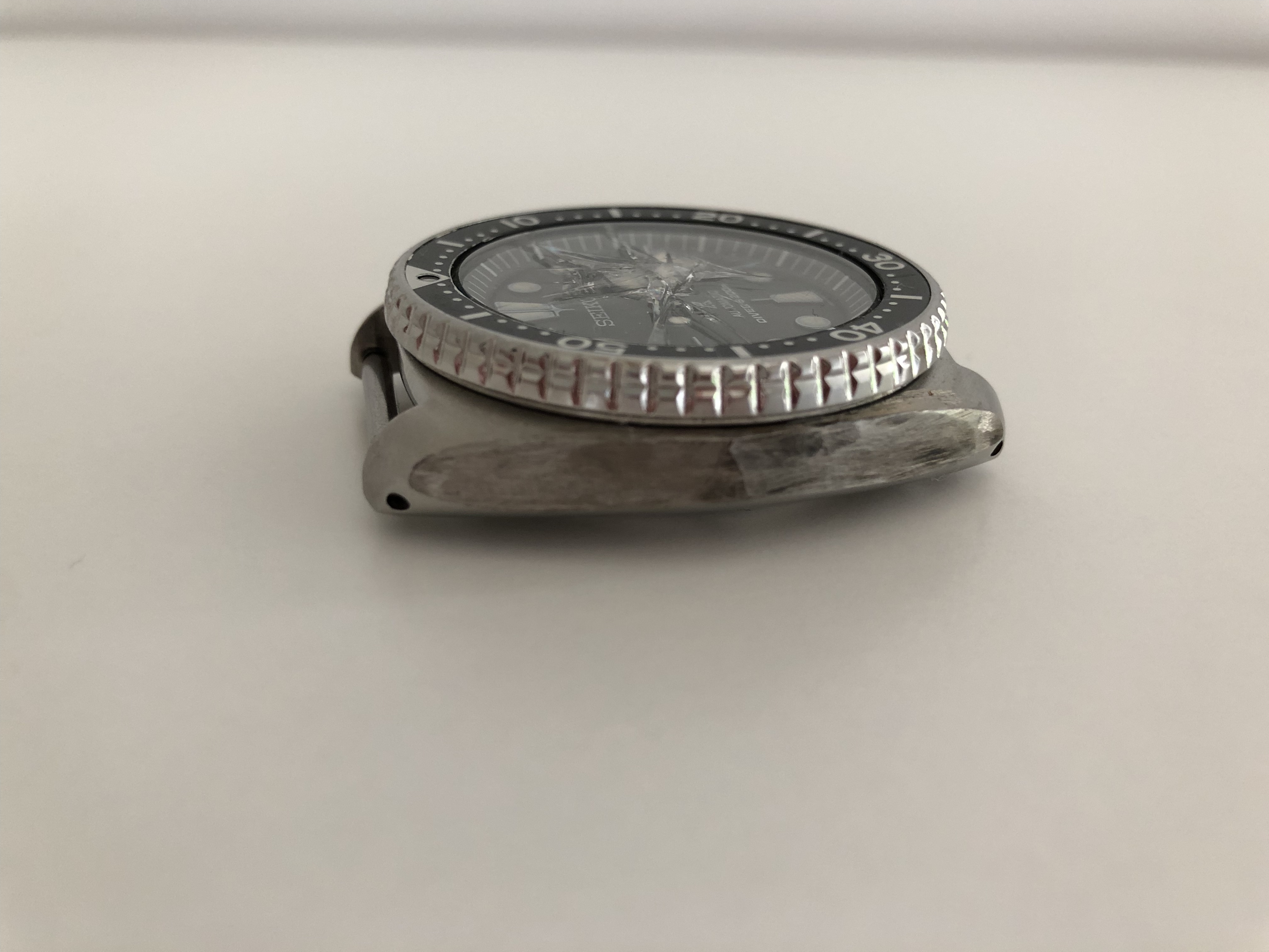

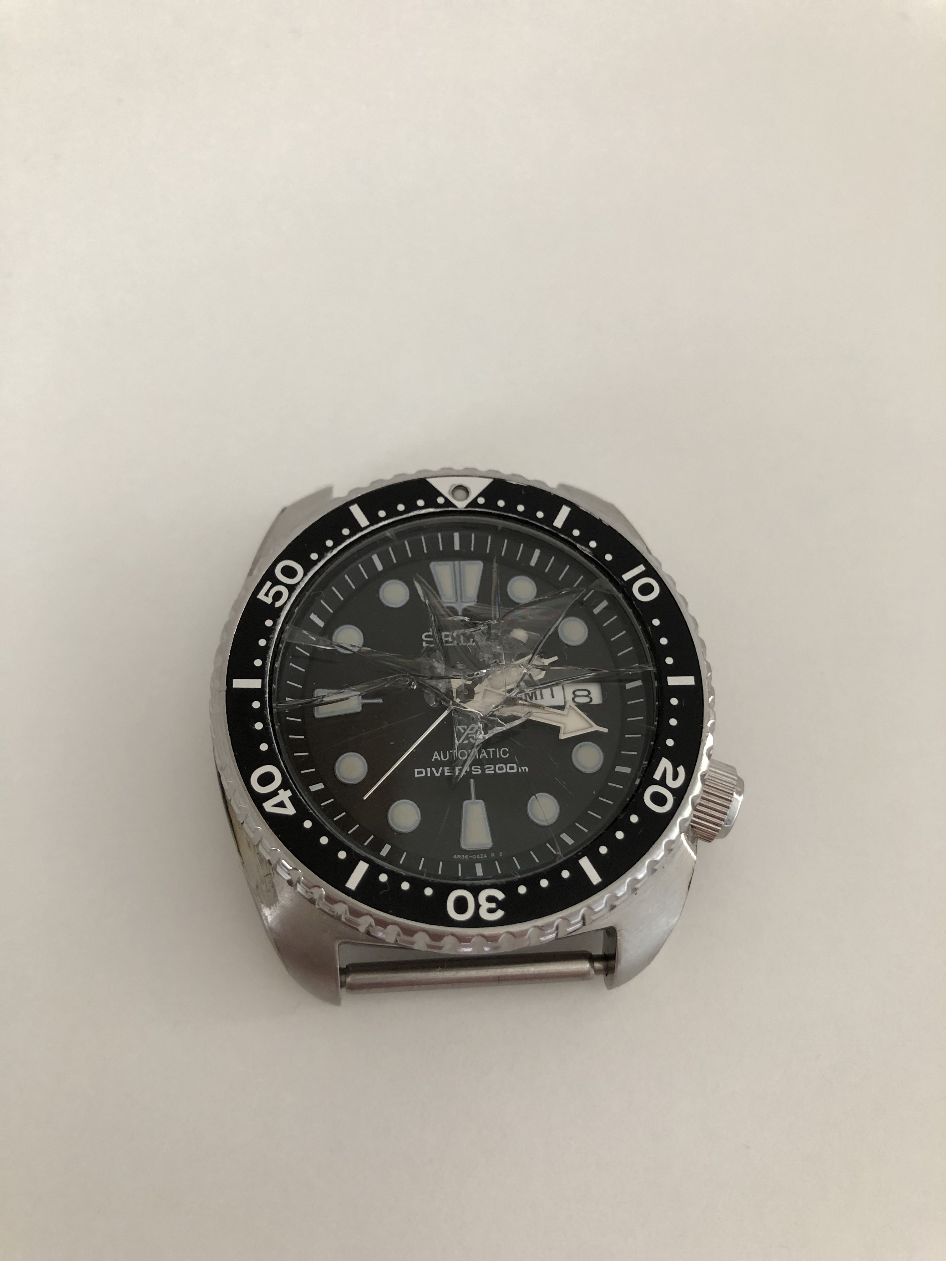

Grappig dat je erover begint…… dat heb ik dus al geprobeerd. Ik heb een oude SRP777 op een haakse slijper gezet. Het resultaat:
Ik ben geen metaalbewerker en heb geen werkbank met bankschroef ofzo. Het bleek echt super moeilijk om mooi precies het metaal weg te slijpen. Helemaal rondom het schroefdraad voor de kroon. Ik ben een klein beetje uitgeschoten met een klein hapje uit het schroefdraad tot gevolg. Het is verder erg moeilijk om beide kanten gelijk te slijpen.
Kortom: leuk geprobeerd man! Jammer van het resultaat :rofl:
Ander leermoment was dat ik ook de chapter ring en het glas had moeten verwijderen. De kast werd tijdens het slijpen zo heet dat de chapter ring smolt.
Eindconclusie: ga op zoek naar een kast die geschikt is voor turtle onderdelen. Mocht die er niet zijn dan toch maar kijken naar kast voor skx onderdelen van de bekende webshops.

Ik kan gewoon niet wennen aan die case. Iedere keer als ik naar mijn manta ray kijk wordt ik blij van wat er in het midden gebeurd maar de zijkanten: dikke :-1:t2::-1:t2::-1:t2:

Nee want ik vind de rest van het horloge dus super mooi. Die manta ray wijzerplaat is in mijn ogen de mooiste turtle plaat die er is. Icm de dikke granaat bezel en mooie insert. Vandaar dat ik heel graag alles wil overzetten naar een slanke case (als die er is).

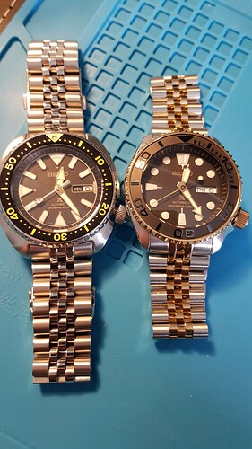

Tadaahh
Ja nice :+1:t2:. Die had ik al voorbij zien komen.
Die van @Jeranimo ook!
