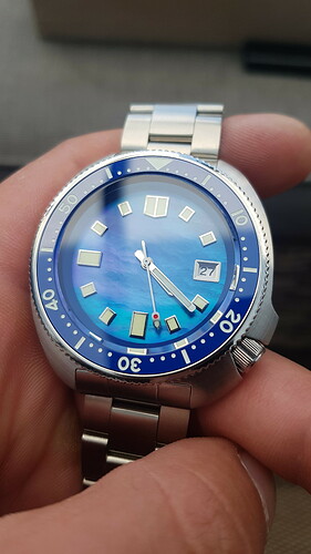

Show je Seiko mod of build (Deel 1)
Thnx!
Denk dat het een gemodificeerde strapcode bracelet is. Heel degelijk.
Wel een vreselijke lieg toko alleen. Op de site neutrale dials lieten zien omdat ze weten dat het niet mag en fake dials shippen. :upside_down_face:
Deze stelling is niet juist.
Ze verkopen de dial zonder logo, er zit wel een fake logo bij maar die moet je er dan zelf op prutsen. Een origineel logo past ook precies in de gaten die er wel in zitten.
Van wat ik lees zitten die er standaard en niet er los bij. In het andere scenario als het logo er niet op zit zitten er dus een paar gaten in je plaat? :thinking:
Klopt (niet) . Ik kan het weten want ik heb er ooit 1 besteld om te kijken hoe het eruitziet.
Je krijgt dus dial zonder logo maar met 2 gaatjes…
Ik kreeg er 2 fake logos bij maar die heb ik meteen weggegooid. Zonder loep zie je al dat het fake is.

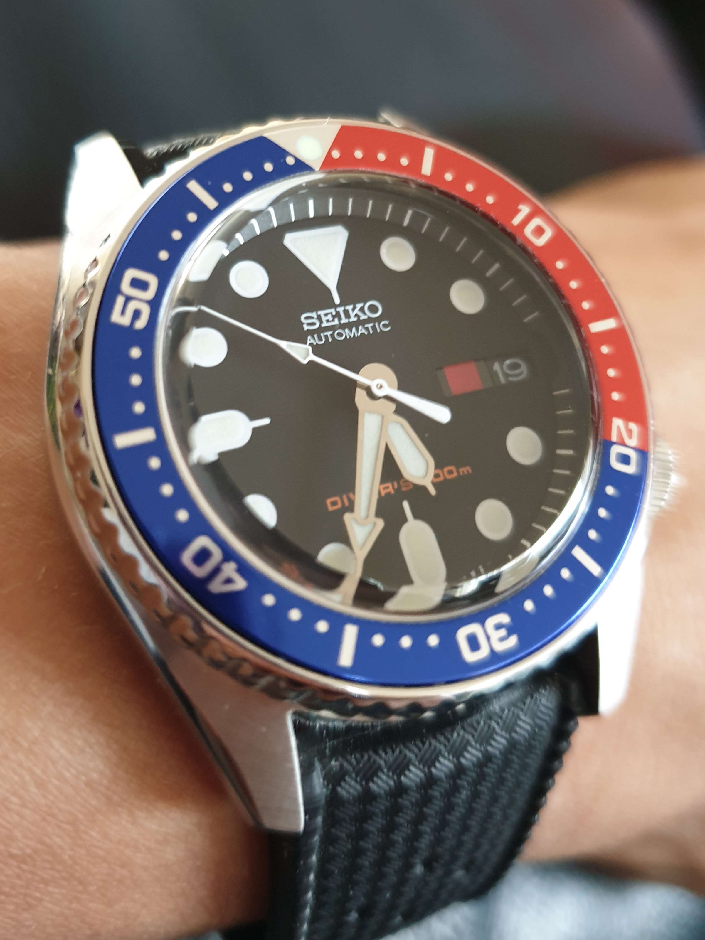

Bijzonder mooie Bezel, wat zou ik deze graag op mijn Seiko Prospex SRPE33K1 willen zetten, ik weet niet of ik het mag vragen maar zijn er hier mensen die dit doen? ben namelijk niet zo handig en heb er ook de apparatuur niet voor :pleading_face:
@koekoek heeft ervaring met bezel wisselen van Seiko :slightly_smiling_face:

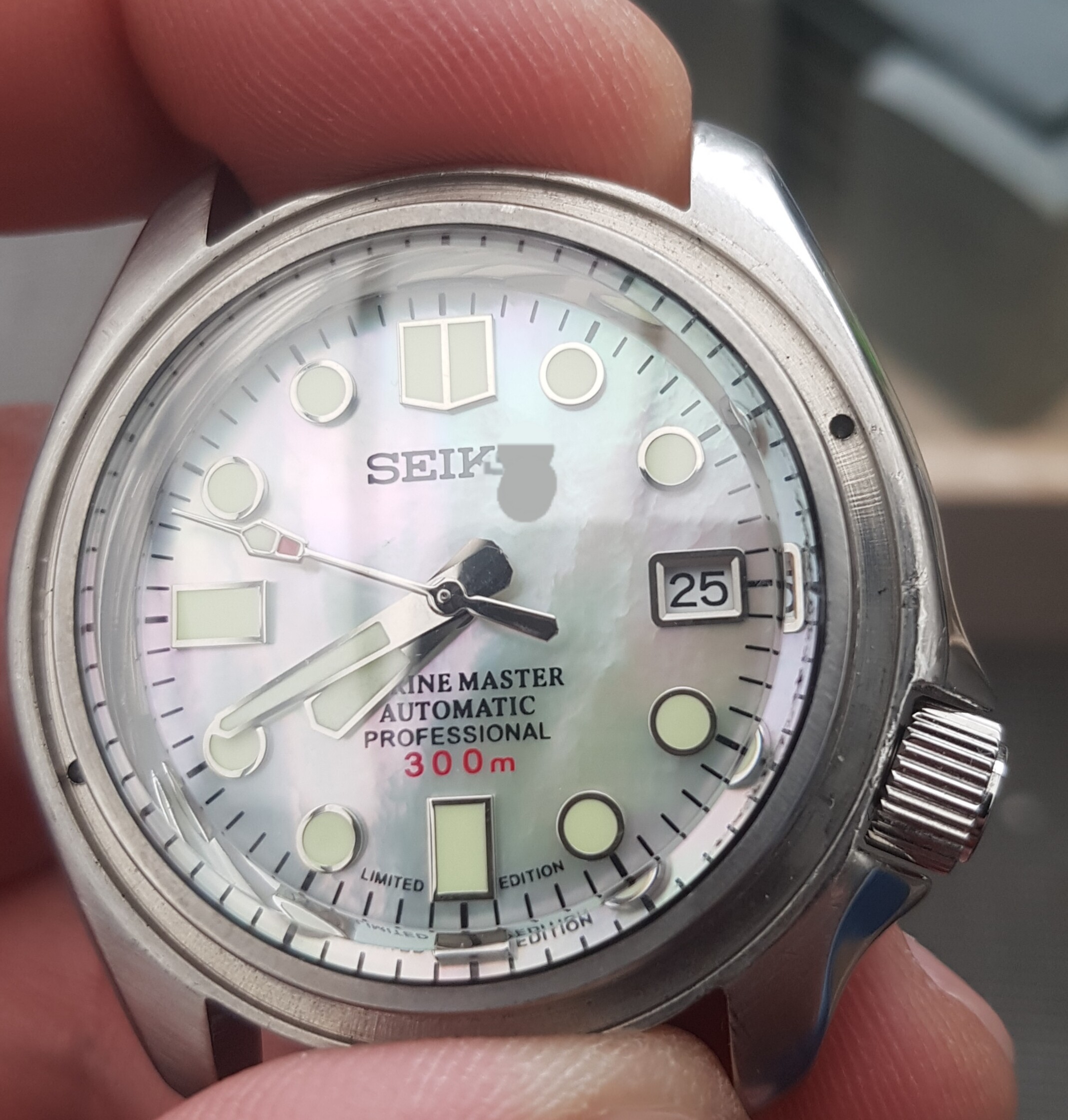

Ik kocht eerst deze… geen echt parelmoer, maar toch mooi. En geheel zonder tekst.
En toen kocht ik een witte parelmoer plaat, maar deze werd wel geleverd met gedrukte tekst.
Dus niet met een los logo.

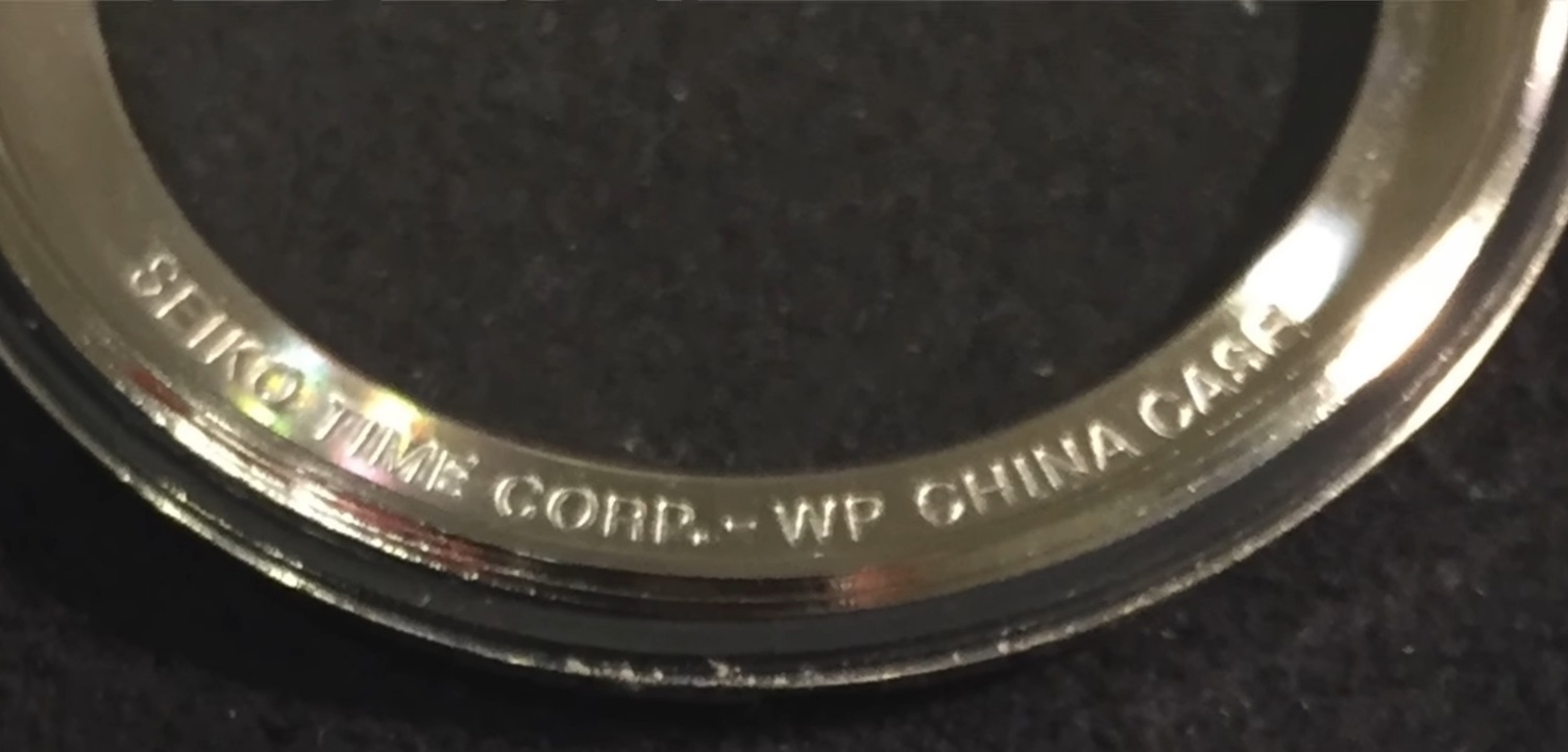

Ach wat maakt het ook allemaal uit, OEM Seiko SARB kast is ook Made in China :sweat_smile::sweat_smile::sweat_smile:

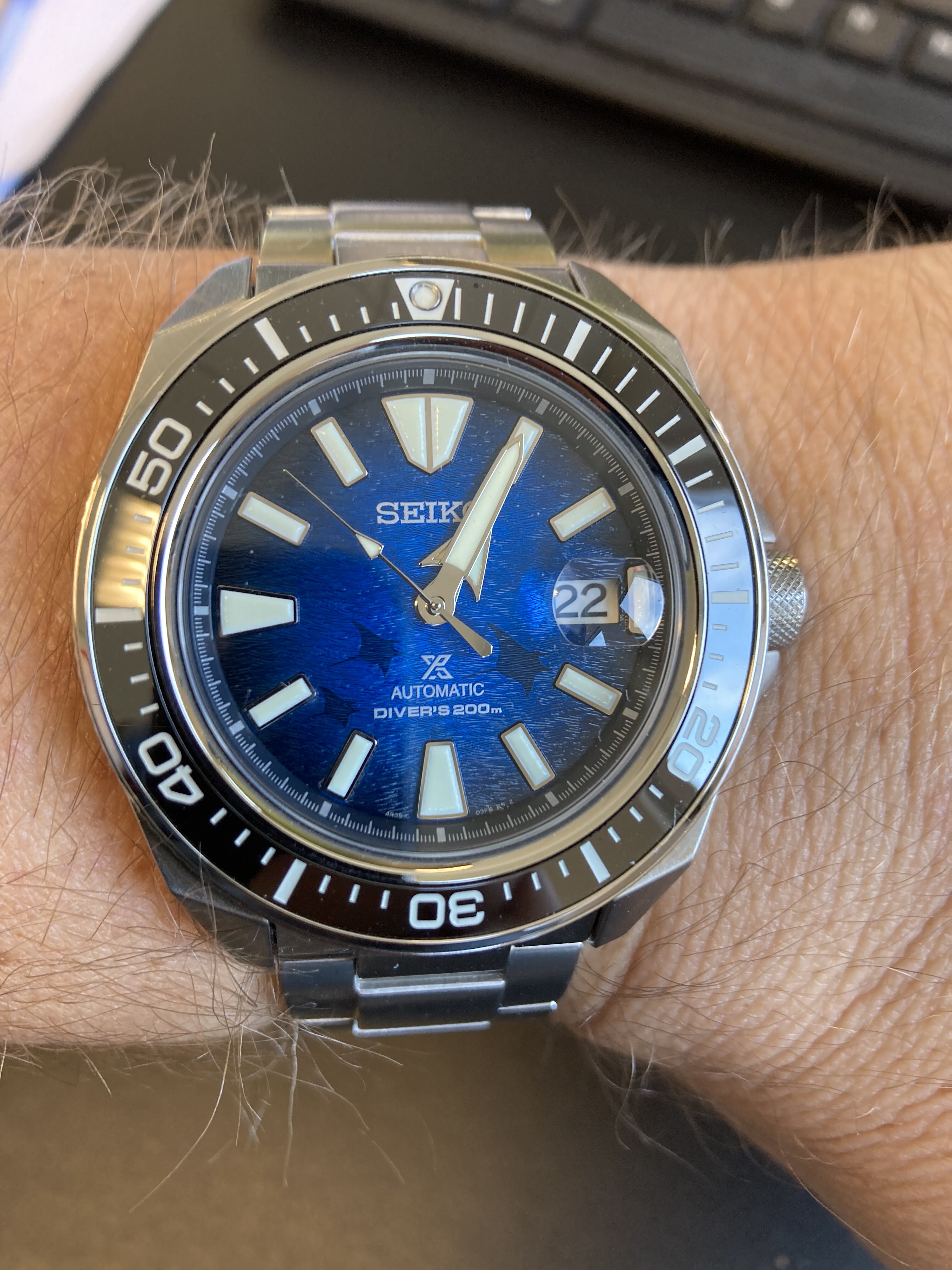

hallo, ben nieuwe hier op dit forum (voorstelrondje is gedaan) en heb een vraag over het modificeren van mijn horloge. ik heb een Seiko SRPE33K1. nou wil ik deze op wat fronten aanpassen ( hulp daarbij word gewaardeerd :sweat_smile: :blush:) maar ik zie eigenlijk dit type hier nergens voorbij komen. is dit omdat dit type niet aangepast kan worden ? of kijk ik verkeerd qua typenummer?

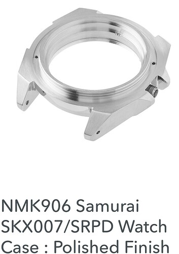

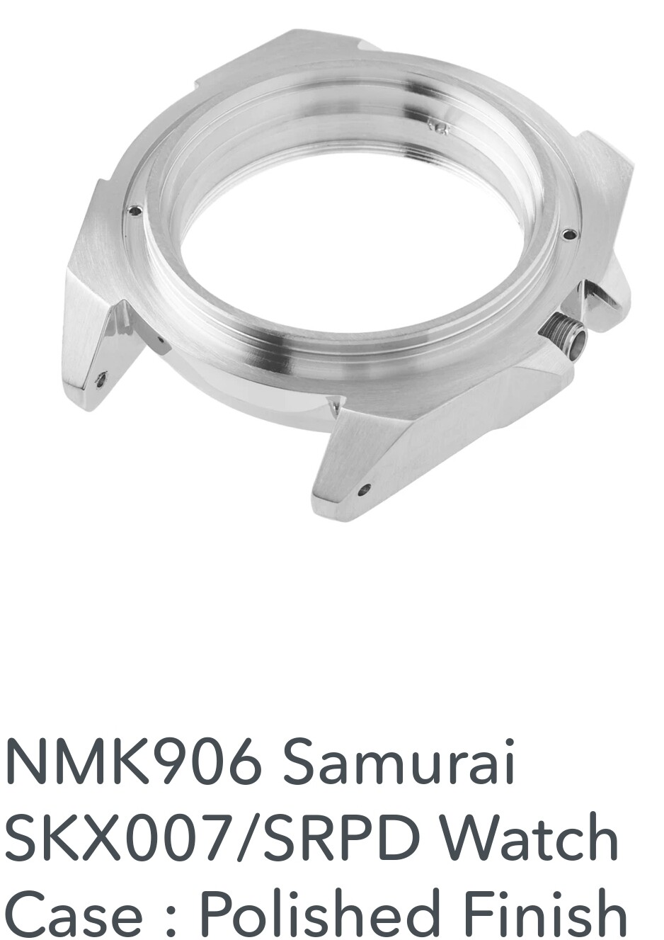

Hallo, de meeste mod onderdelen zijn voor SKX007. In jou geval zou je een aftermarket Samurai kast kunnen kopen zodat je kan maken wat je wil…(SKX007 onderdelen die gemaakt worden passen erop)
Persoonlijk zou ik die van jou lekker zo laten…
Thanks
Laat het weten hoe het uitgepakt is :+1:
+1
Zou met dit horloge ook niet gaan rommelen.
Maar wat heb je voor ogen als mod?
Ik zou eigenlijk de zwarte inlay bezel willen wijzigen voor een metalen
