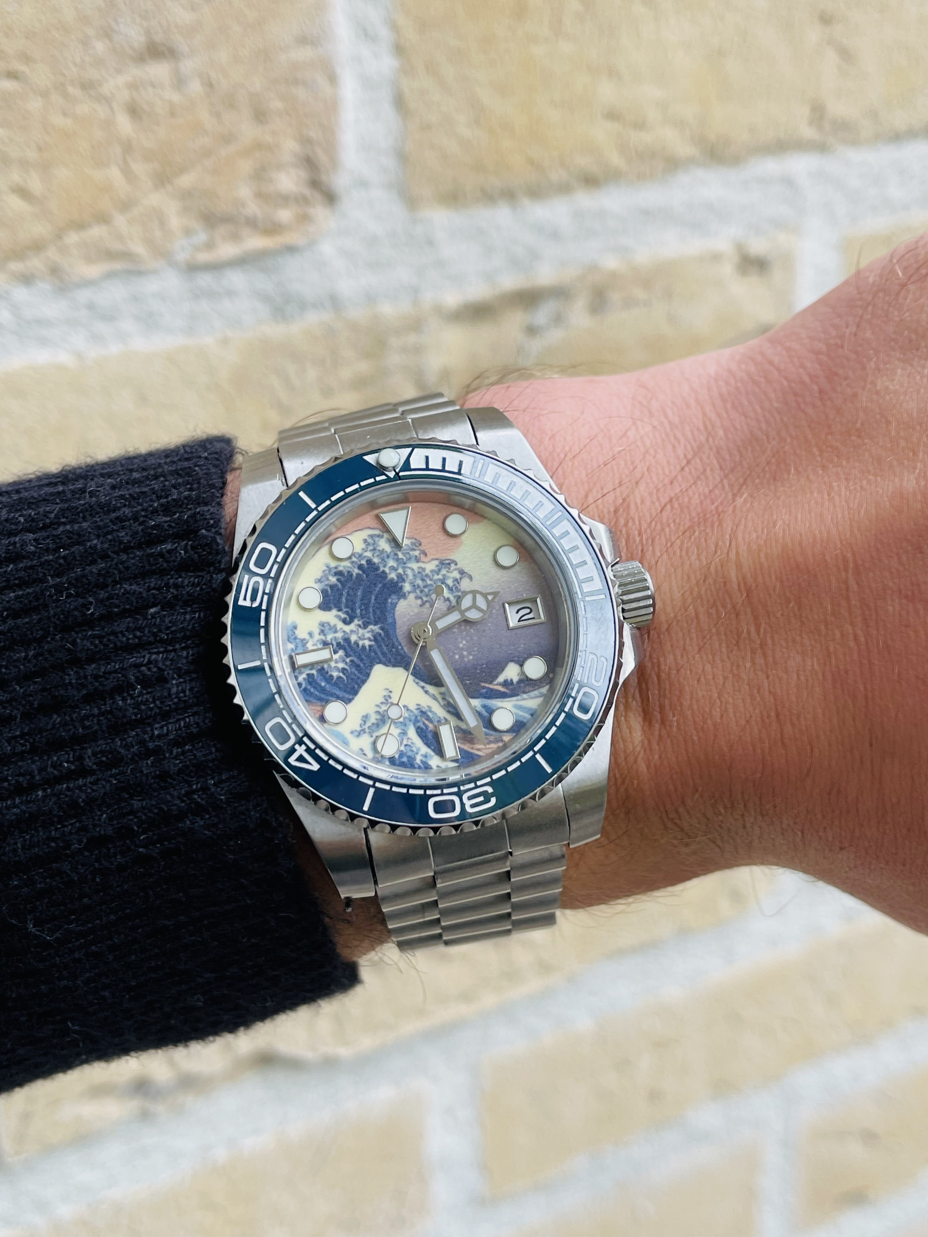

Ik zou aan die Samurai niet gaan kloten, maar je wist vast nog niet dat er een bezel van de Turtle op past en als je die gebruikt heb je de keus uit Turtle inserts.
Graag gedaan.
idd, dank je
nee idd, dat wist ik niet maar kan ik dan zo de insert verwijderen ?
Als je de bezel eraf wipt kan er zo een mesje achter.
Weinig Seiko meer aan, maar wel een mod.
ik snap wat je bedoelt, vandaar dat ik alleen de insert wil wisselen, vind deze te druk.
en kan ik zo de bezel eraf wippen ? loopt deze niet op lagers ?
Neen.
oke, maar hoe verwijder ik de bezel dan ?
Ik haal hem meestal af bij de lug rechtsboven, met een briemesje, steek je onder de bezel en dan beetje omhoog wippen :ok_hand:
Owh… een briemesje… dat is eeb goed idee. Dank je wel. Ik neem aan dat je de lijmresten van de oud inleg gewoon met wat oplosmiddel kan reinigen? En kan ik hem er daarna weer indrukken? Ik heb geen persje.

Wat denk ik bedoeld wordt is de hele bezel. Niet alleen de insert :wink:
