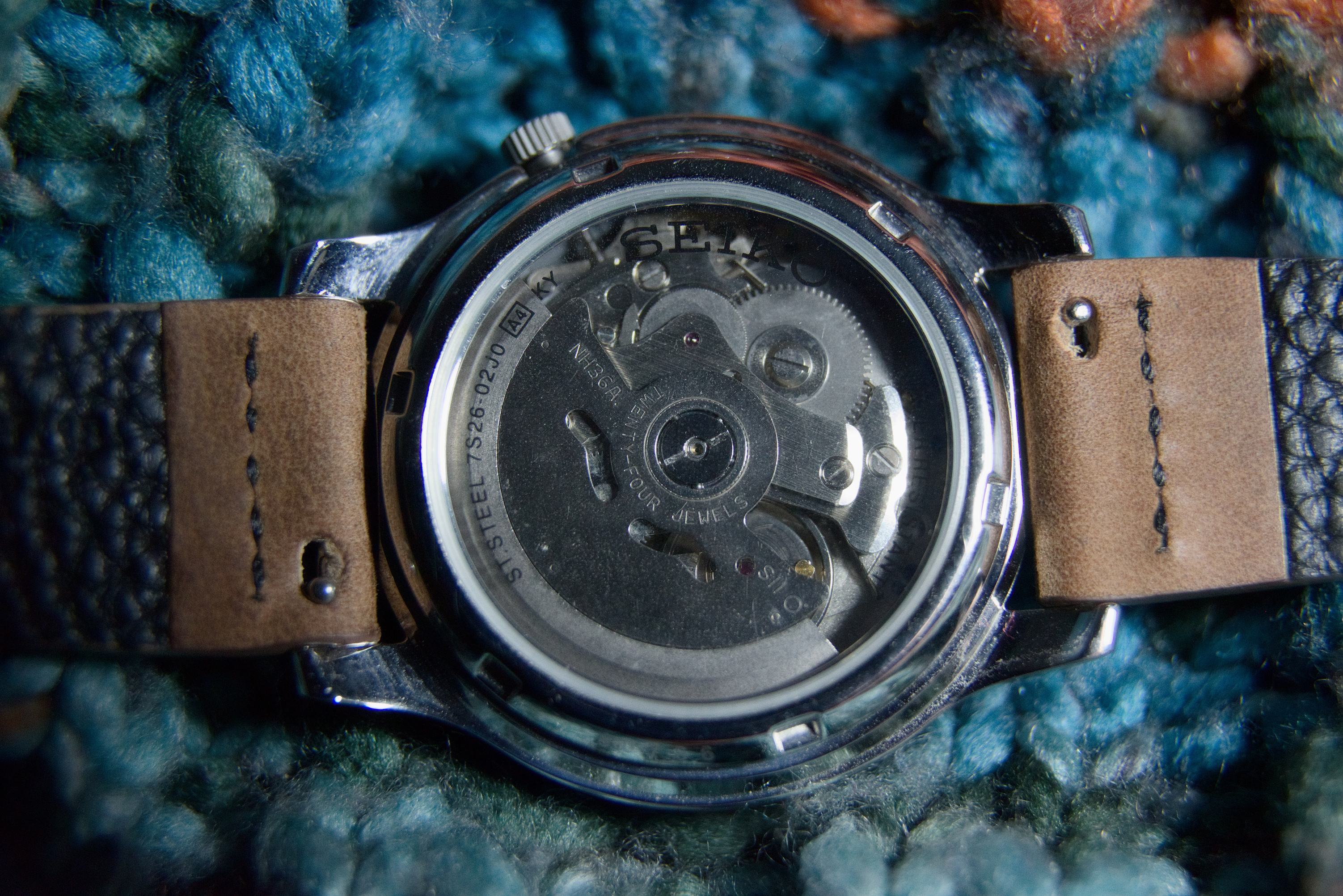

Mannen is het mogelijk om een 7s26c uurwerk te vervangen door een NH36 uurwerk?
Ik lees hier online verschillende verhalen over. Er moet misschien ook een andere kroon op. Klopt dit?
Het 7s26c uurwerk van dit horloge loopt niet helemaal lekker meer. Mijn vader heeft het horloge een jaar of 4 zorgeloos gedragen en nadat hij niet meer goed liep heb ik hem blij gemaakt met een Seiko quartz.
Ik wil dit horloge wel blijven dragen. Betreft een Seiko mod omdat er een saffier glaasje met gedeeltelijke AR in zit :grin:
Dat kan gewoon ja. Wel zorgen voor een bijbehorende stift en de uurwerk spacer overzetten. (En misschien de dagschijf als het een 4u kroon betreft)

Thnx. Dan bestel ik een NH36!
Ja die zit op 4.
Zou ik wel een nh36 met zwarte datumschijf doen. Scheelt je het overzetten daarvan. Die is namelijk iets spannender om over te zetten dan een dagschijf. (C-clipje los halen en schijf eraf versus het uurwerk voor een deel demonteren :slight_smile: )

Daar komt bij dat een datum schijf geschikt is voor 3u of 4u kroon, waar een dag schijf dit niet is.
Maar dat wist een hf-veteraan als jij vast al :wink:
Geen idee waar je het over hebt :grin: Zal het doorgeven aan mijn modder :+1:

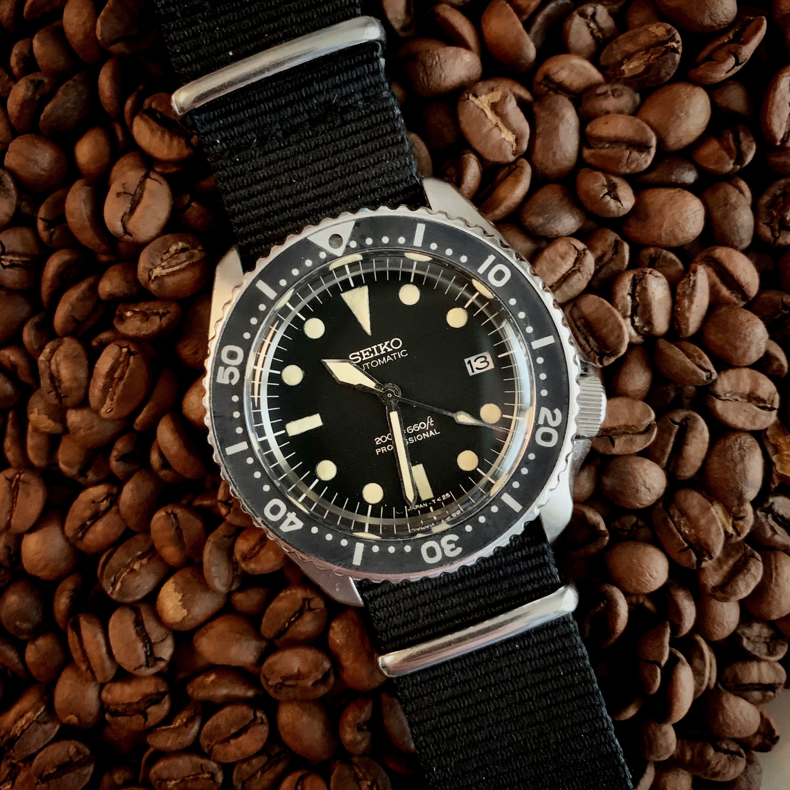

Ik heb nu de Fiffer Turtle op bezoek gehad en wil er zo een. Worden alleen niet meer verkocht en zijn razend duur. Heb nu dus de dial en handen. Nog een kast nodig en safier… uurwerk trek ik uit een van mijn andere desnoods. Et voila. Zelf mijn Turtle gebouwd. En ja, een after market case vind ik okee voor dit plan.
