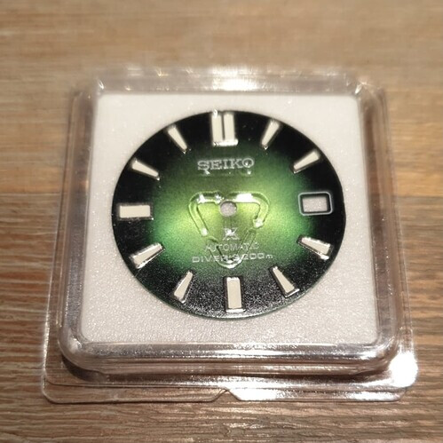

Originele dial, hands en chapters :white_check_mark:
Ga je knutselen Metin? Wel 2 hele mooie dials overigens :ok_hand:

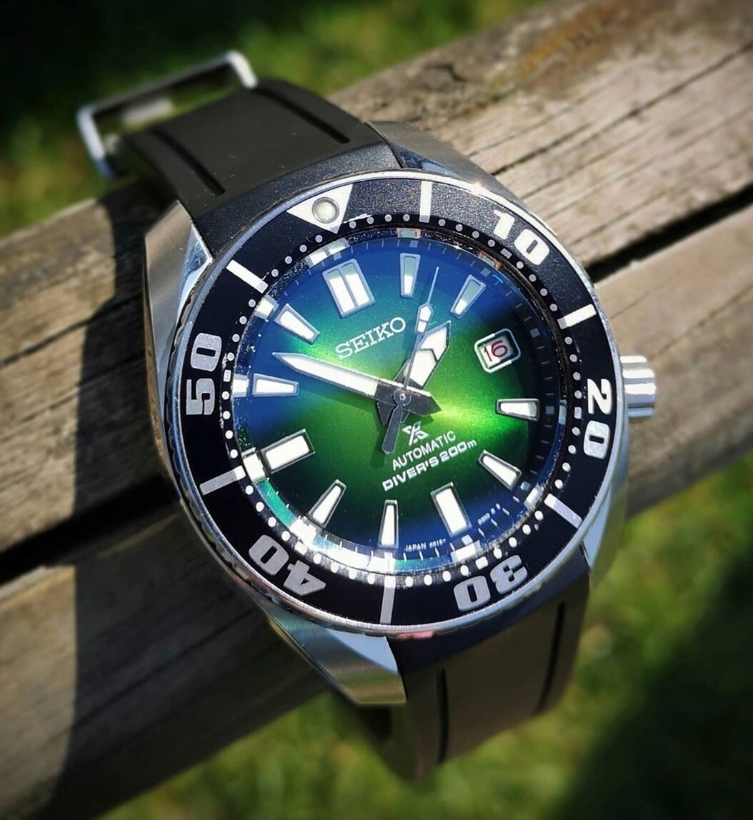

Die groene heb ik eens in een skx geduwd, best leuk. :smiley::+1:

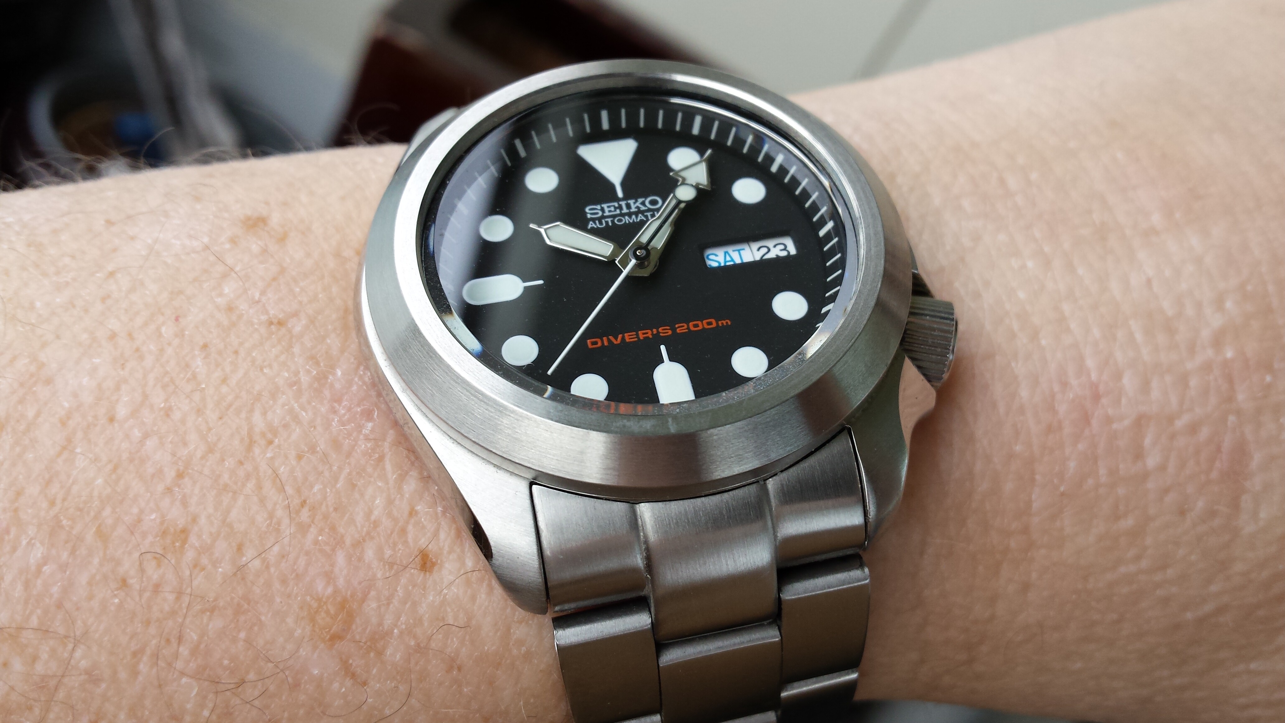

Zoiets… in een SKX kast zonder crownguards.

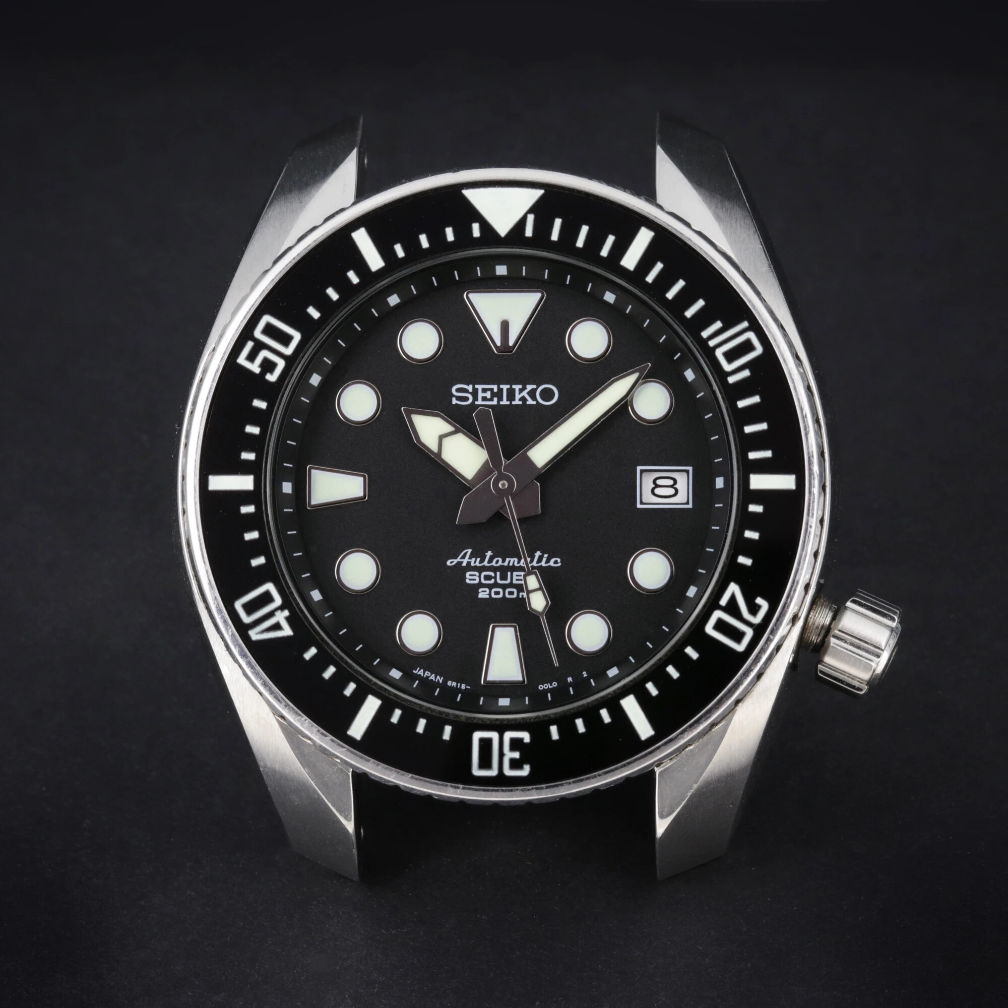

En die SPB029 plaat gaat in een MM300 kast.

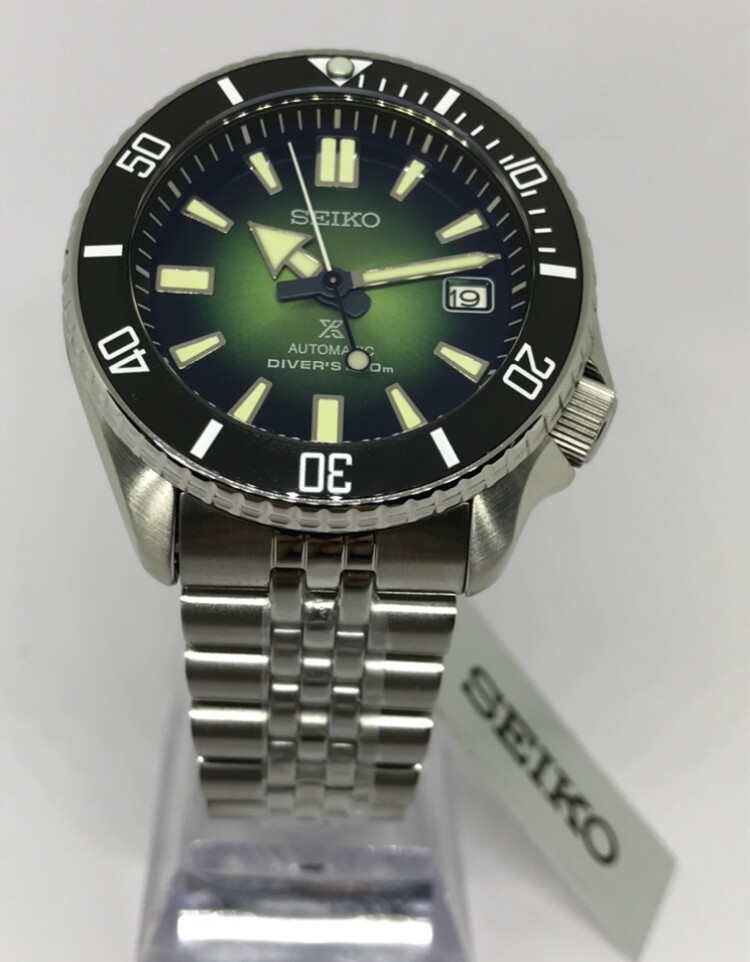

Mod 2 is ook al zo goed als “af”. Morgen haal ik een Seiko Sumo op. Hier gaat een DLW Ceramic insert en de groene SBDC077 dial in. Crafter Blue band is ook incoming.

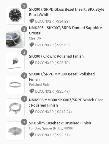

Bezel en saphire SKX007

Past de originele chapter van de SPB029 ook in die MM300 kast? Lullig als ik zo’n onderdeel mis.
Dat lijkt mij niet. De MM case is gemaakt voor SKX parts.
